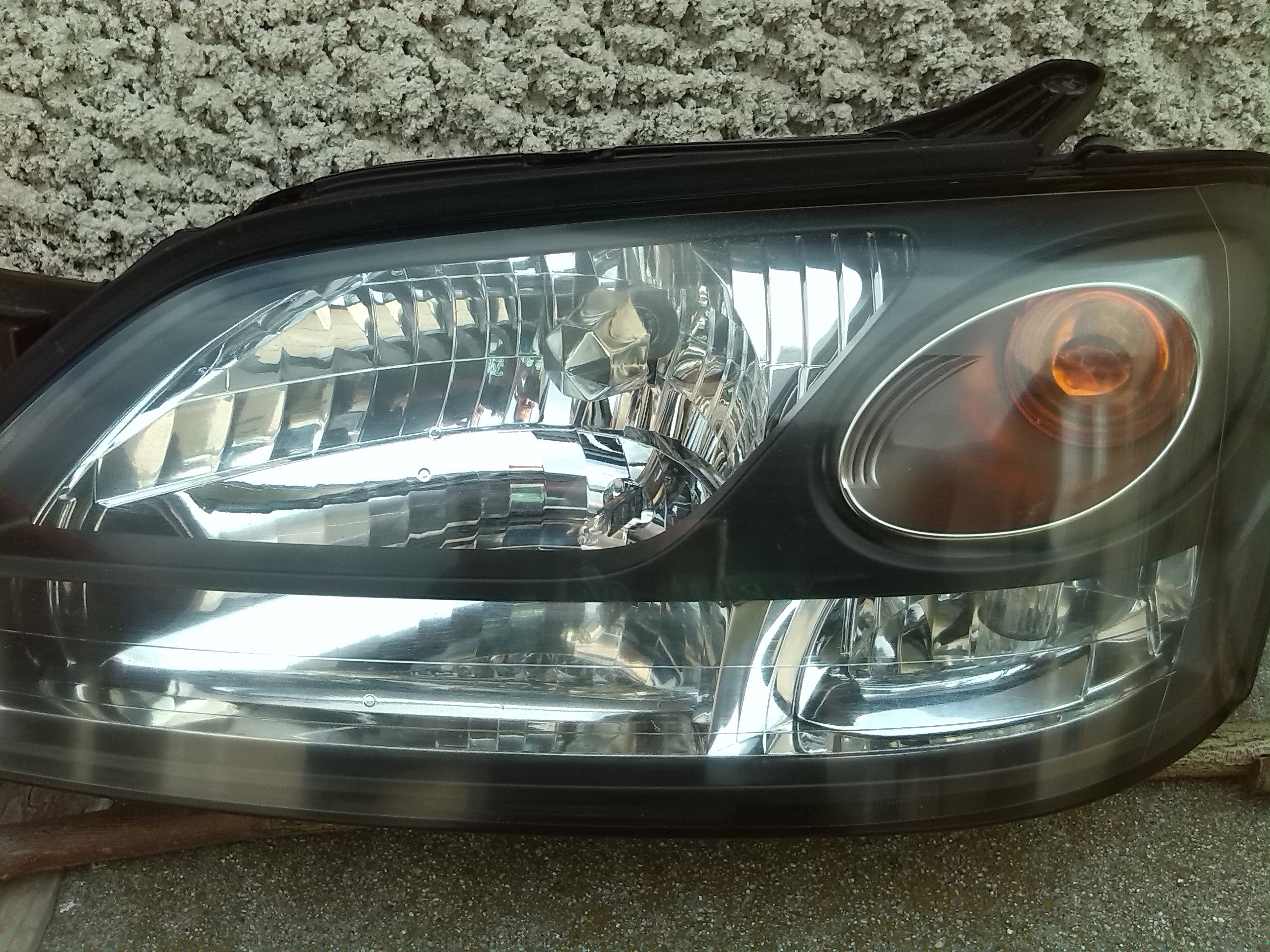

Здравейте колеги!
От няколко дни ми е влязла една муха в главата . А ,именно да си формовам стъкла за фаровете на Легаси 2002 фейстлифт. За целта някой може ли да ми каже каква точно е пластмасата за "стъклото" .
Другото нещо е свързано с изработката на калъпите. Ще ми трябват стари фарове (негодни ) за употреба, съответно ляв и десен, за да ги ползвам за шаблони при изработката на калъпите.
Не мога да си позволя големи суми ](*,) в предвид неяснотата от изхода на крайния продукт.
Ако се сдобия с така необходимите фарове ще снимам опита .
Идеята ми е да не полирам вече моите фарове.
Благодаря Ви предварително.

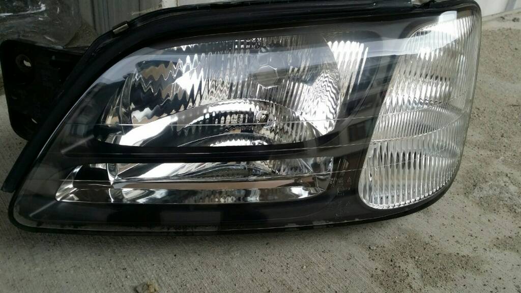

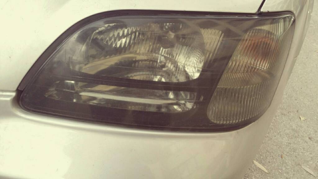

Полиране и фолио, моите така ги направи Калин засега седят като нови , май минах 6 месеца вече , ще видим след още 6 .
моите бяха ужас, не си заслужава разходите ако за 100 лв ги защитиш така че в следващите 3,4 години да не се налага интервенция!
Последна промяна quietriot на Пет Мар 25, 2016 2:04 pm, променена общо 1 път
Пет Мар 25, 2016 2:01 pm
Постове: 2115
Рейтинг: 384
uploadfromtaptalk1458907354339.jpg [ 49.55 KiB | Прегледано 8662 пъти ]
uploadfromtaptalk1458907340455.jpg [ 91.99 KiB | Прегледано 8662 пъти ]
