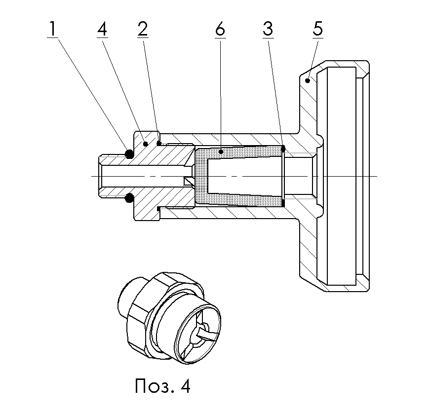

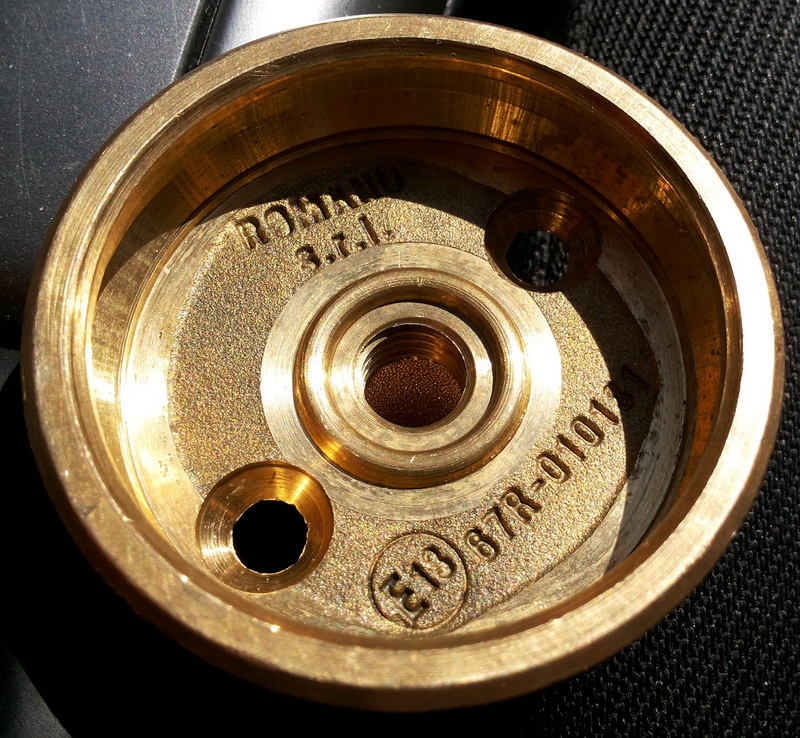

Явно интереса е голям и за това реших да публикувам преработката на моята пълначка за газ. Идеята ми дойде от пълначката за която съм писал тук.
Размерите няма да уточнявам, защото беше отдавна и не си спомням всички. Важен е принципа. За филтър (поз. 6) използвах заглушител за пневматика 3/8" купен преди време от Улмер. Филтъра се стругова в края на конуса на Ф14 в минус и след това се отрязва на дължина 20мм. Трябва ви и един "О" пръстен - поз. 3. Също така се удълбочава отвора Ф14 с фрезер в детайл поз. 5 с около 10мм. Размера зависи от това на каква дължина сте отрязали филтъра плюс дължината на резбовата част на нипела (поз. 4) и размера за смачване на "О" пръстена поз. 3. Също така в нипела се правят няколко канала, за да може да премине и газта от външната страна на филтъра. В противен случас всичката газ ще преминава през дъното на филтъра. На схемата по долу каналите са три, но на практика при мен са шест. Също така не е задължително да правите прорезите на фреза, може и с ръчна ножовка. Новите детайли са само поз. 6 и поз. 3, всички други имате на вашите пълначки. От време на време може да разглобите и измиете филтърчето, а ако е много замърсено, да замените с ново.
