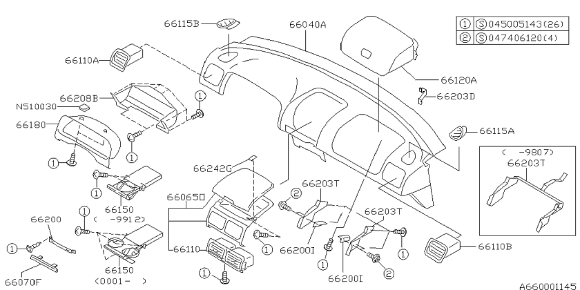

Незнам дали тази схема ще ти помогне защото е за Форестър. На Импресата сигурно е подобна.
sf_tablo_left.gif [ 24.52 KiB | Прегледано 5124 пъти ]

Мисля, че разгадах схемата. Според мен трябва да махнеш двете тапички, които са показани на позиция 1 от снимката по-долу или това е позиция 66242G от схемата. Под тях трябва да има рапидки, които да развиеш. След това трябва да махнеш тапата, която стои на мястото за поставката за чаши - това е позиция 6607F от схемата, като под нея трябва да намериш още една рапидка, разположена верикално към централните въздуховоди. (позиция 2 от снимката по-долу) Развиваш нея и би трябвало целия преден панел да излезе заедно с горния капак:)
Мисля, че е това! Успех. Аз тези дни също ще разглобявам тази част защото си купих поставка за чаши и нямам търпение да я монтирам.
impreza_tablo_index.jpg [ 143.28 KiB | Прегледано 5120 пъти ]

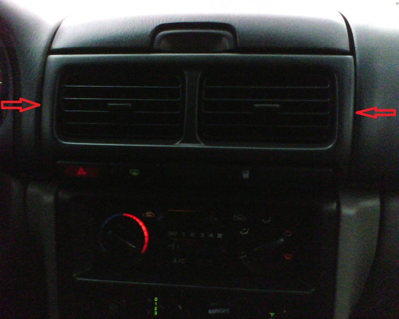

Edit: Стана! От двете страни на духалките трябва внимателно да се натисне - има чопове. Оправих си ламелите на духалката и си пробих дупка за кабела на антирадара. Кейс клоузд! Тенкю пипъл!

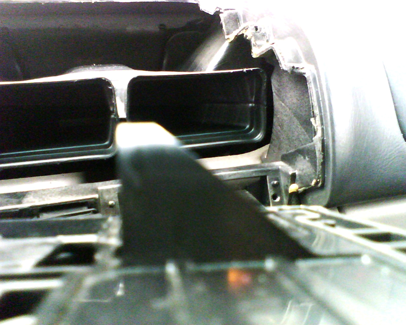

1. Рапидка 2, за която писах по-горе не съществува. Няма такава! Явно не съм разчел схемата правилно. Не е възможно да се извади тапата, която стои на мястото на поставката за чаши ако преди това не се махне панела с централните въздуховоди. Този панел се маха точно по описания начин по-горе, но с едно уточнение. Щипките, които придържат панела се намират точно на една ос с центъра на въздуводите или това е точно на оста на която са "търкалцата" за настройка на въздуховодите. Това е важно , за да знаете къде да натиснете без притеснения, че нещо ще се счупи:)
След като се махне централния панел вече може да се извади спокойно и тапата. Тя се държи на 2 щипки, които обаче са двустранни и няма как да се освободят ако се натиснат само от едната страна. Виж снимка 1 по-долу. След тапата се развива една планка и нищо повече.
2. Сега вече всичко би трябвало да е наред и да се монтира без проблем поставката. Да, но не е така. Поставката има едно ухо, което служи за опора при поставяне на по-тежка чаша. (виж снимка 2) Това ухо няма как да влезе защото металната шина, на която се дъжи панела за контрол на отоплението пречи. (Виж снимката 3)
Реших да разглобя тази шина но се оказа, че за да я махна трябва да разглобя цялото табло. Това не ми хареса и затова преминах по "български" и махнах ухотото. :(( с една ножовка. (снима 4)
3. От тук нататък проблем нямах и монтитах поставката за 5 мин.
Сега се сетих, че не снимах крайния резултат когато всичко е сглобено. Нищо. По-късно ще направя снимка.
Това с рязането на ухото със сигурност не е начина за монтиране на тази поставка, но по другия начин не посмях. Трябваше да се махне всичко до пластмасата на скоростния лост.
Успех на следващия, който се наеме да прави тази операция и дано това инфо да му е от полза.

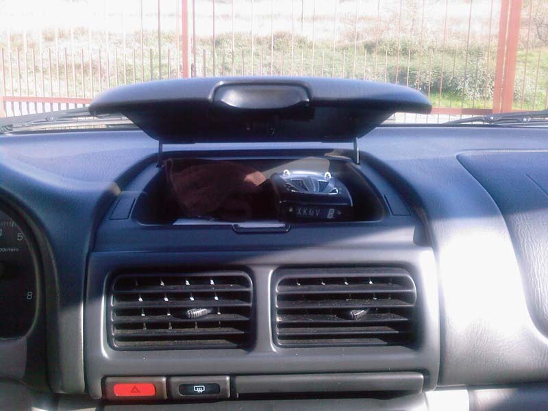

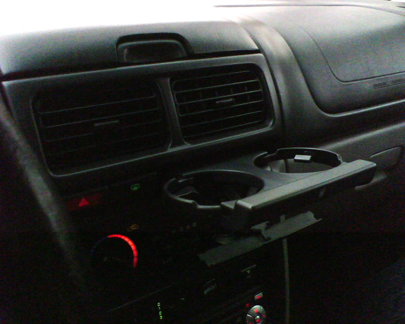

Ето и крайният резултат. Много съм доволен, че вече имам поставка:)
CupHolder_3.jpg [ 390.65 KiB | Прегледано 4834 пъти ]
CupHolder_1.jpg [ 428.15 KiB | Прегледано 4834 пъти ]
CupHolder_2.jpg [ 341.08 KiB | Прегледано 4834 пъти ]

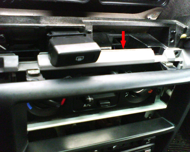

Извинявам се за двойния пост, но се оказа, че с инат и малко смелост жабката си излиза.
Попаднах на тази снимка Изображение , на която ясно се вижда къде са стоперите.

Тук се намират щипките за които колегите по-горе споменават.Намери нещо плоско и здраво (може и права отвертка, но внимавай за меката тапицерия на таблото отстрани)
