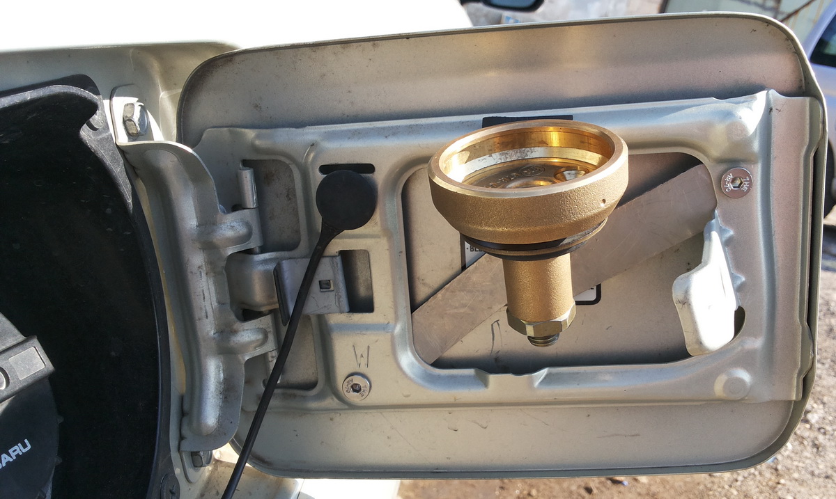

Отдавна се канех, но все нямах време. Планката е от неръждаема ламарина 1.5мм, с такава разполагам в момента. Прилагам и dxf файл за лазерно рязане, ако някой иска да си направи. За да не "дрънка" поставих гумена втулка за ламарина, последната в списъка с № 042 2500 699 28. Огъвките ги правих на ръка по "пунктира" от рязането, така че да не опира никъде, независимо от положението на капачката за бензин. Винчетата също са неръждаеми.

Да добавя и една картинка за да се види разгъвката.

С магнит си го направи при теб и качи снимки тук. Моята пълначка е от месинг, та няма как да стане. А да лепя магнит на нея, за да се залепи за вратичката е малко неудобно. В пълначката имам филтър, та не е много и лека. При положение, че фирмата, в която работя, разполага с три лазера за метал, съм сметнал за добре, че така ми е по-удобно.

Остана ми малко време и реших да направя едно доуточнение. Явно не си разбрал какво е предназначението на планката. Освен, че трябва да държи пълначката, много важно е пълначката при поставяне да е на едно и също място, защото мястото е ограничено. Тук във форума дори имаше пост и колегата се оплакваше, че много често на бензиностанцията при невнимателно затваряне му кривят вратичката. Ето това ми беше целта да избегна. Дори да си с железна пълначка, с магнит няма как точно да я фиксираш, защото всеки бензинджия, ще я сложи както сметне за добре и при затваряне ще ти кривят почти всеки път вратичката. По ясно от това, няма как да го напиша.

Имайте в предвид, че планката съм я правил по вратичката на В13 и може да не пасва на другите модели.
