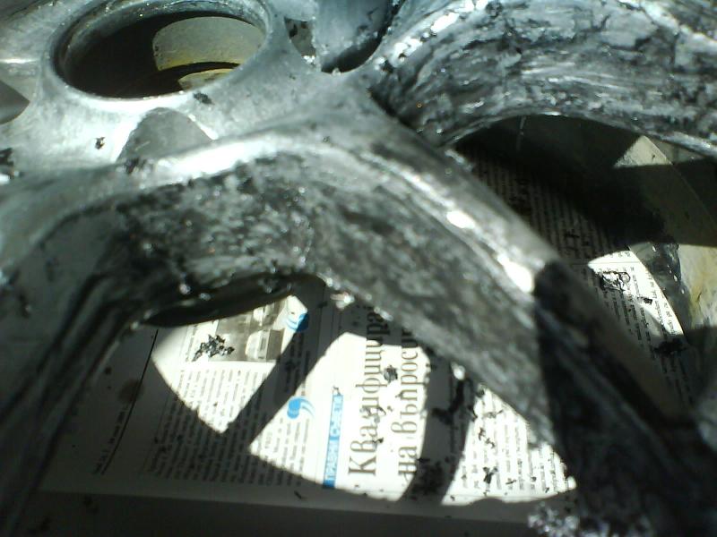

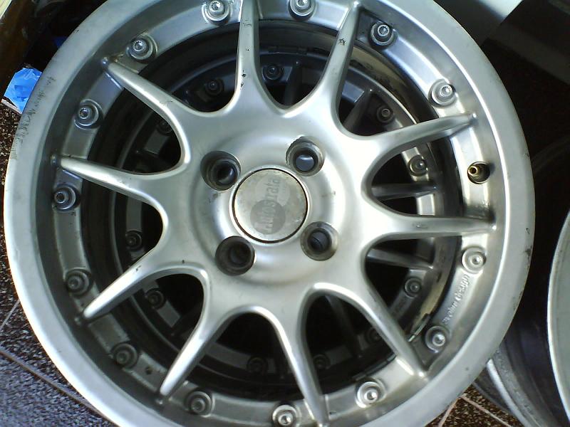

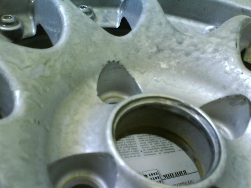

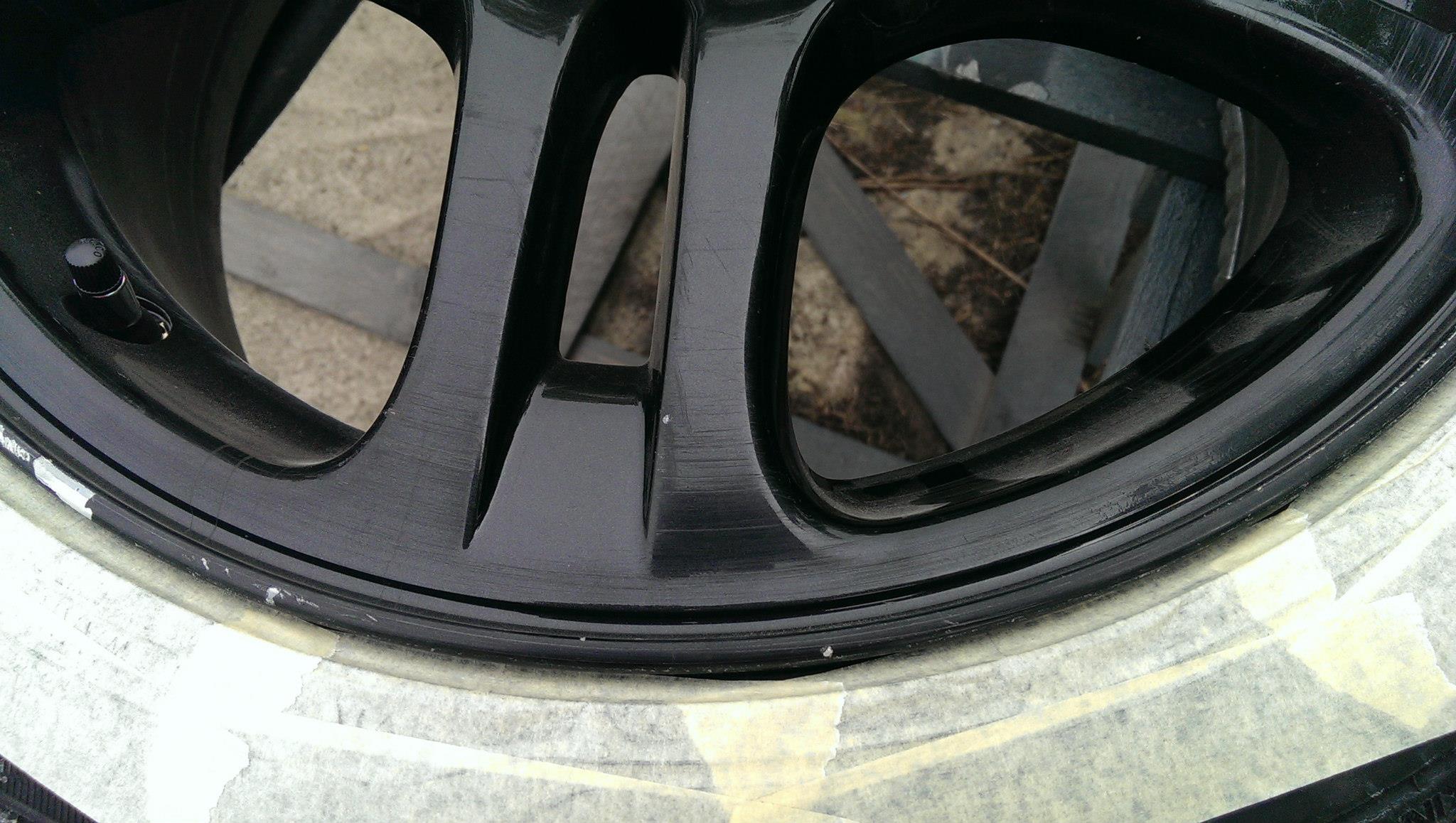

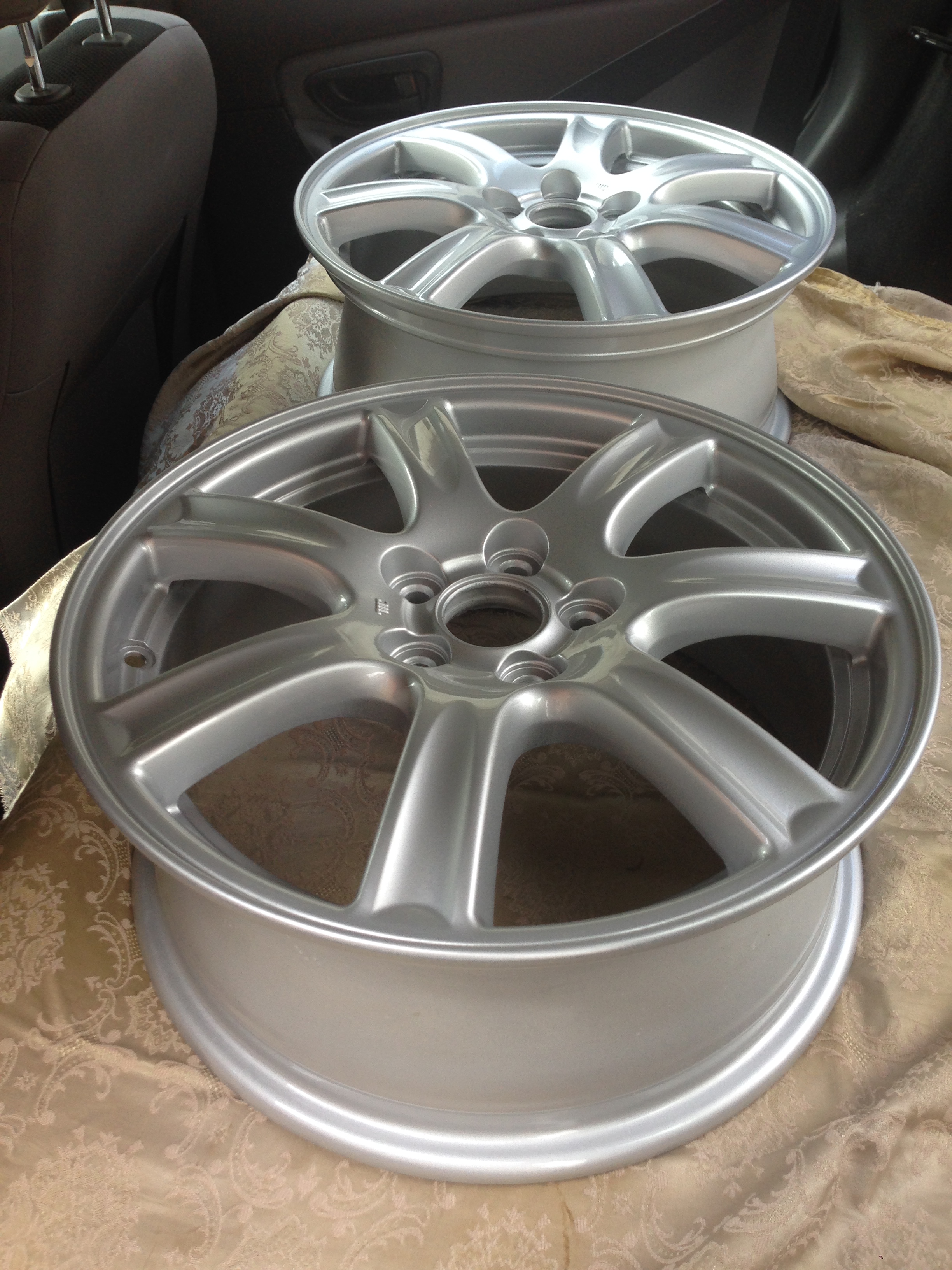

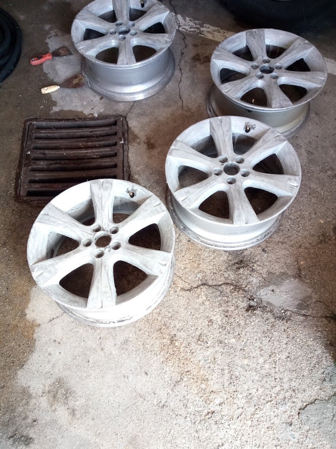

ЗДРАВЕЙТЕ КОЛЕГИ. ПРИЛАГАМ ТЕМА КОЯТО НЕ СЪМ Я ПИСАЛ АЗ НО МИ СЕ ВИДЯ МНОГО ПОЛЕЗНА.Здравейте колеги!Купих си джанти за колата,които бяха в много лошо състояние и реших да ги освежа малко.Поразпитах,поразрових се из нета и видях горе-долу как вървят цените и прецених,че няма да дам повече от 50 лв за процедурата(поне на този етап.Та реших да я карам по "студентски"(ефтинко)и направих следното:
1.Намазах джантите с препарат за сваляне на боята и започнах да я махам с шпакла,но се оказа,че се мажат няколко пъти за да падне всичко.Както и да е,борих се 5 дни докато махна боята до чист алуминуй,боляха ме пръстите още 5 дни поне :D ,но в крайна сметка успях!
2.Когато стигнах до алуминия измих джантите обилно с препарат и вода,взех шкурка(П120)и ги позагладих колкото да станат гладки на пипане.
3.Още когато купих джантите,видях че на места боята се е надигнала и се оказа,че отдолу има окиси!С тея окиси колко съм се ядосвал няма да казвам,но в крайна сметка намерих решението а то е ЦИФ паста.Е немога да кажа,че изчезнаха напълно,но се изчистиха горе-долу,защото при мене окисите бяха на мн трудно достъпни места(по принцип тази паста ги чисти напълно).
4.Купих т.н. шприц кит и ги напръсках,докато не се покриха изцяло.След това го зафиних с шкурка П320!
А сега едно отклонение:специално четох по форумите за тия шкурки и видях,че всички препоръчват П800-П1000,е хубаво пробвах обаче става толкова бавно,че не ми издържаха нервите(1 джанта максимум на ден да успеете да направите),+ това става прекалено гладко(чак огледално,но шкурката постоянно се задръстваше) и ме притисняваше,че може да падне боята след това!С мойта П320 стана идеално според мене,но който иска може да се мъчи и с по ситна :D !
5.След като зафиних се оказа,че шприца неможе да покрие малко по-едрите неравности и купих авто кит(те бяха мн малко).Зашлайфах и станаха супер(е,останаха неравноси,но ще видите,че джантите,с които се захванах са изклучително трудни за обработка,има гадни болтове дето ти пречат)!
След това ги измих отново с препарат и обилно вода и джантите станаха готови за боята!
6.Избегнах съвсем ефтините спрейчета за джанти и отидох в магазин за автобои да ми направят спрей с хубава боя(е не съвсем от най-скъпата,средна хубост да кажем),избрах си цвета от каталог и т.н.Ударих 2 ръце боя и 2 ръце лак и станаха!
Изводи:
1.Цялата процедура ми излезна 40лв(вместих се в бюджета)!
2.Ако не сте пръскали със спрей(аз имах известен опит),по-добре си купете някакъв ефтин и тренирайте върху нещо!
3.Следващия път отивам на пясъкоструй-джантите са много гадни за обработка,но вие не се отчайвайте,ако вашите са по обикновени(примерно петолъчки)-няма да е толкова трудно!
Сега ще изброя кой консуматив колко ми е струвал,няма да казвам марки,защото нз дали е по правилата(КОЙТО ИСКА ДА ПОПИТА НЕЩО ЗА ТЯХ,ЩЕ МУ ГИ ИЗДАМ НА ЛИЧНИ):
1.Препарат за почистване на боята 450г - 5,50лв
2.Шприц кит спрей 500мл- 6лв
3.Шкурки-около 3лв
4.Кит - 4лв
5.Боя 300мл(реално боята е около100мл)+Лак 400мл- 25лв(комплект)
Съвет-вземете си спрей боя поне 400мл,защото на мене ми стигна едвам едвам,КАТО ИМАТЕ ПРЕДВИД,ЧЕ МИНАХ САМО ЧЕЛНАТА ЧАСТ НА ДЖАНТИТЕ!

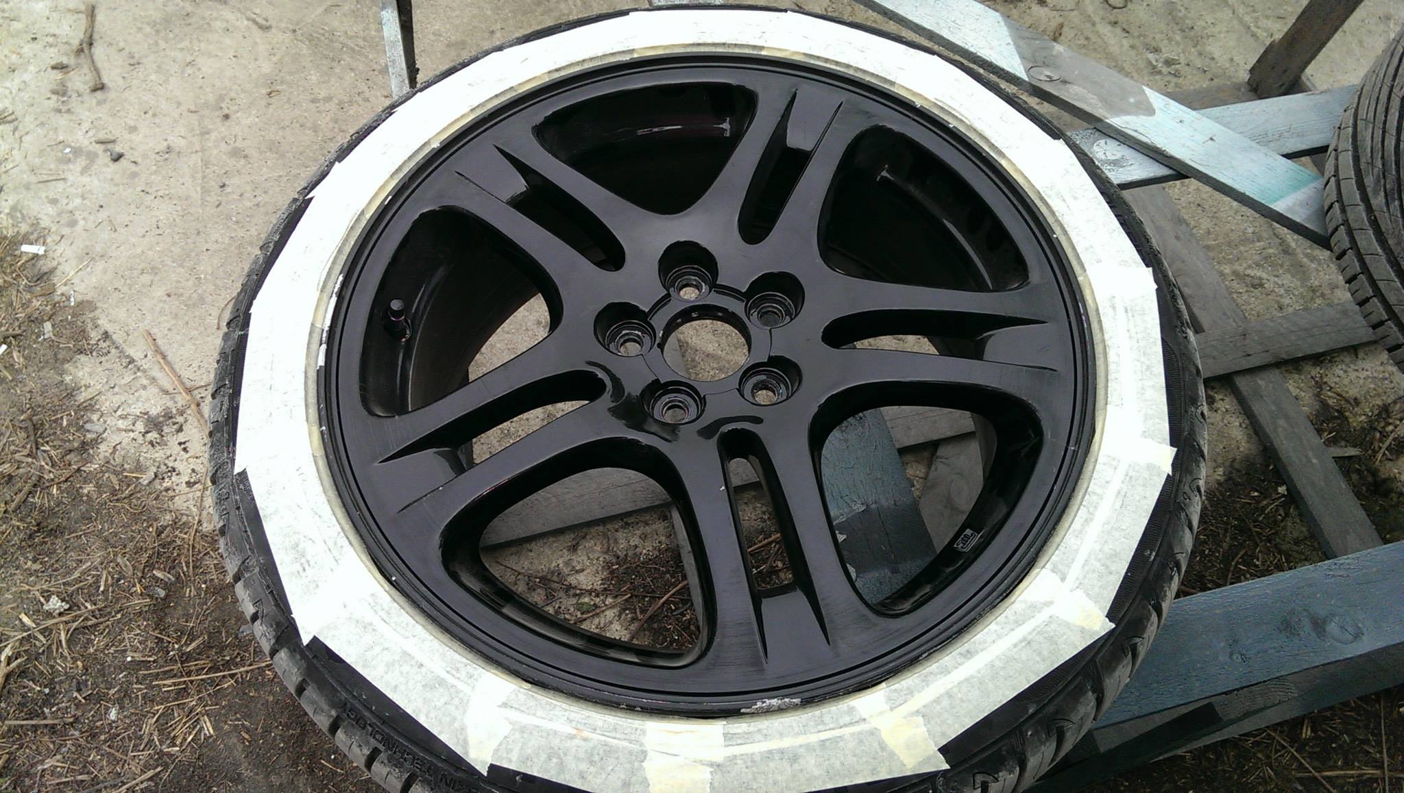

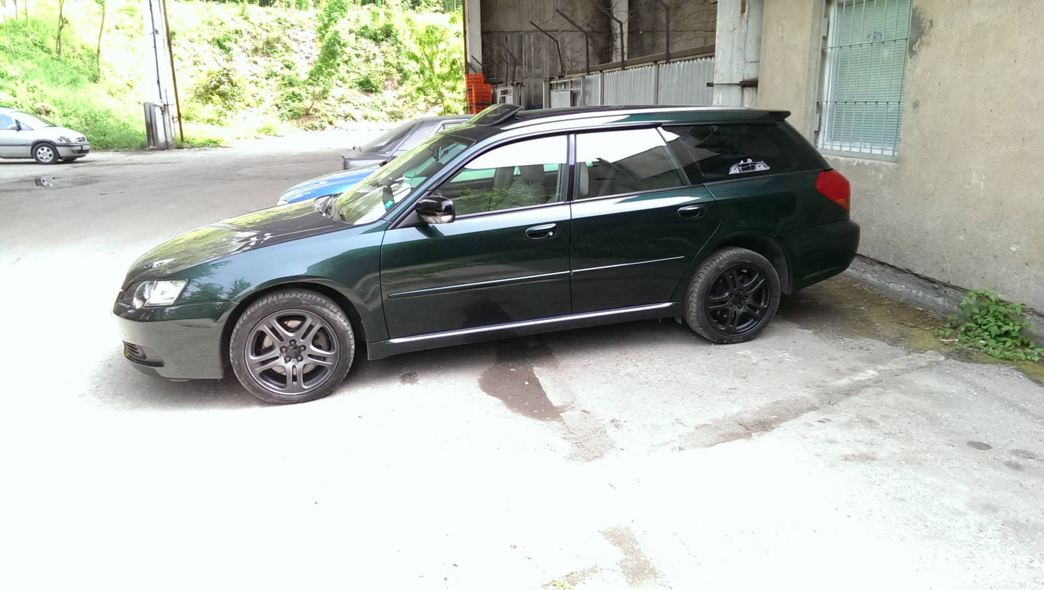

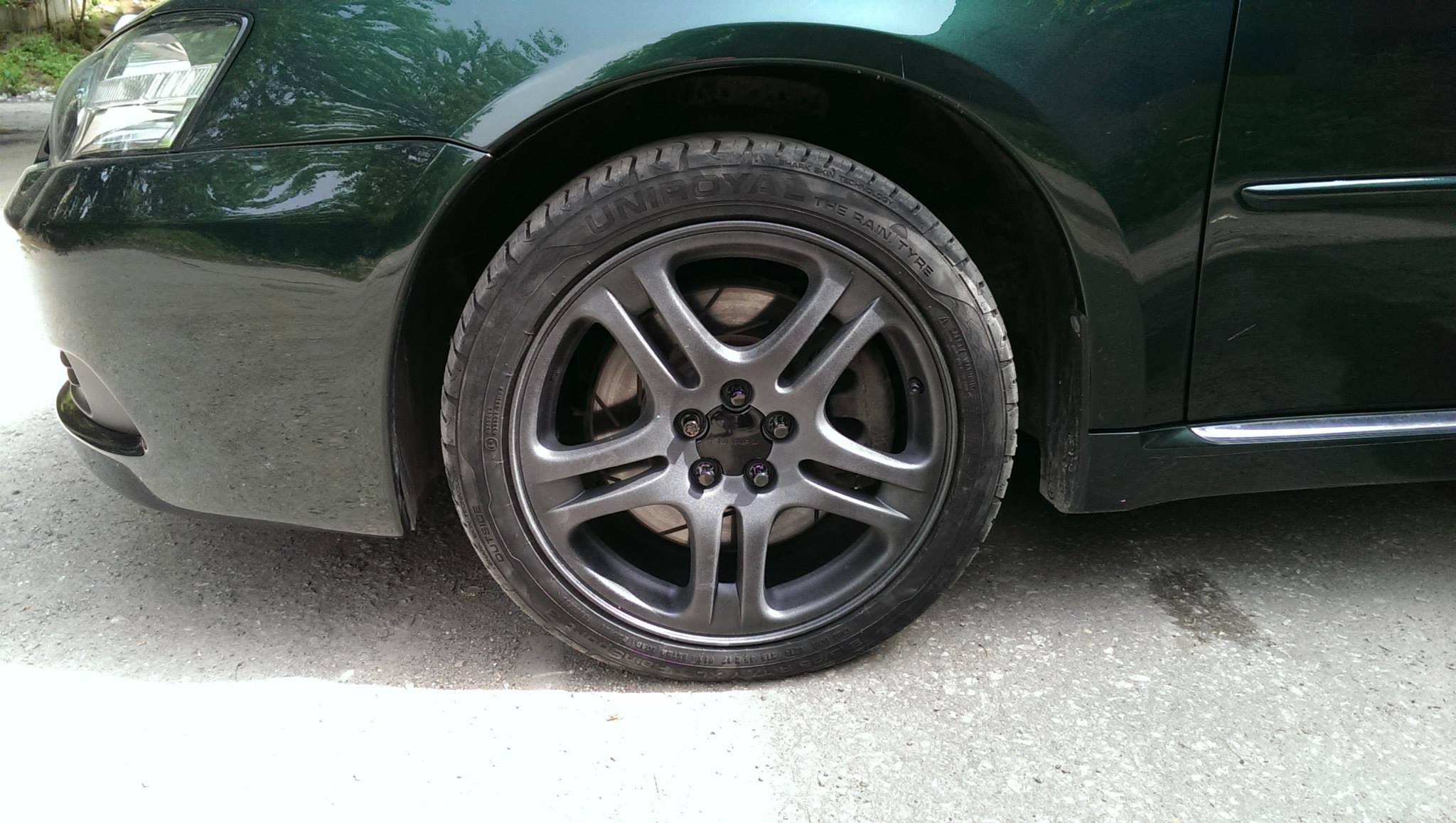

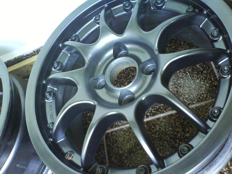

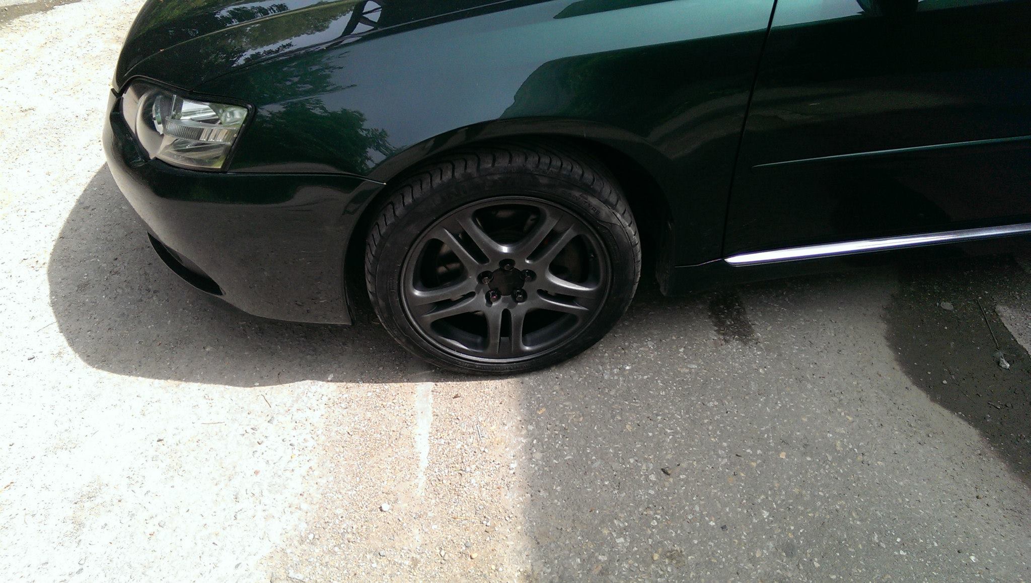

Аз две години подред летните джанти ги освежавах с "гумена" боя и бях изключително доволен от външния вид.
Правих ги с тая боя защото ми отнемаше 5 часа заедно със свалянето, "подготовката" (обиране със шкурка на по-големите деруги, измиване, подсушаване, обезмасляване), пръскане, съхенене и после качването на гумите с джантите на автомобила, а и като цена излизаше нещо от сорта на 70лв. за три флакона боя, хартиено тиксо и малко обезмаслител.
Минуса на тоя метод е, че ако се наложи да се свалят гумите от джантите боята заминава.

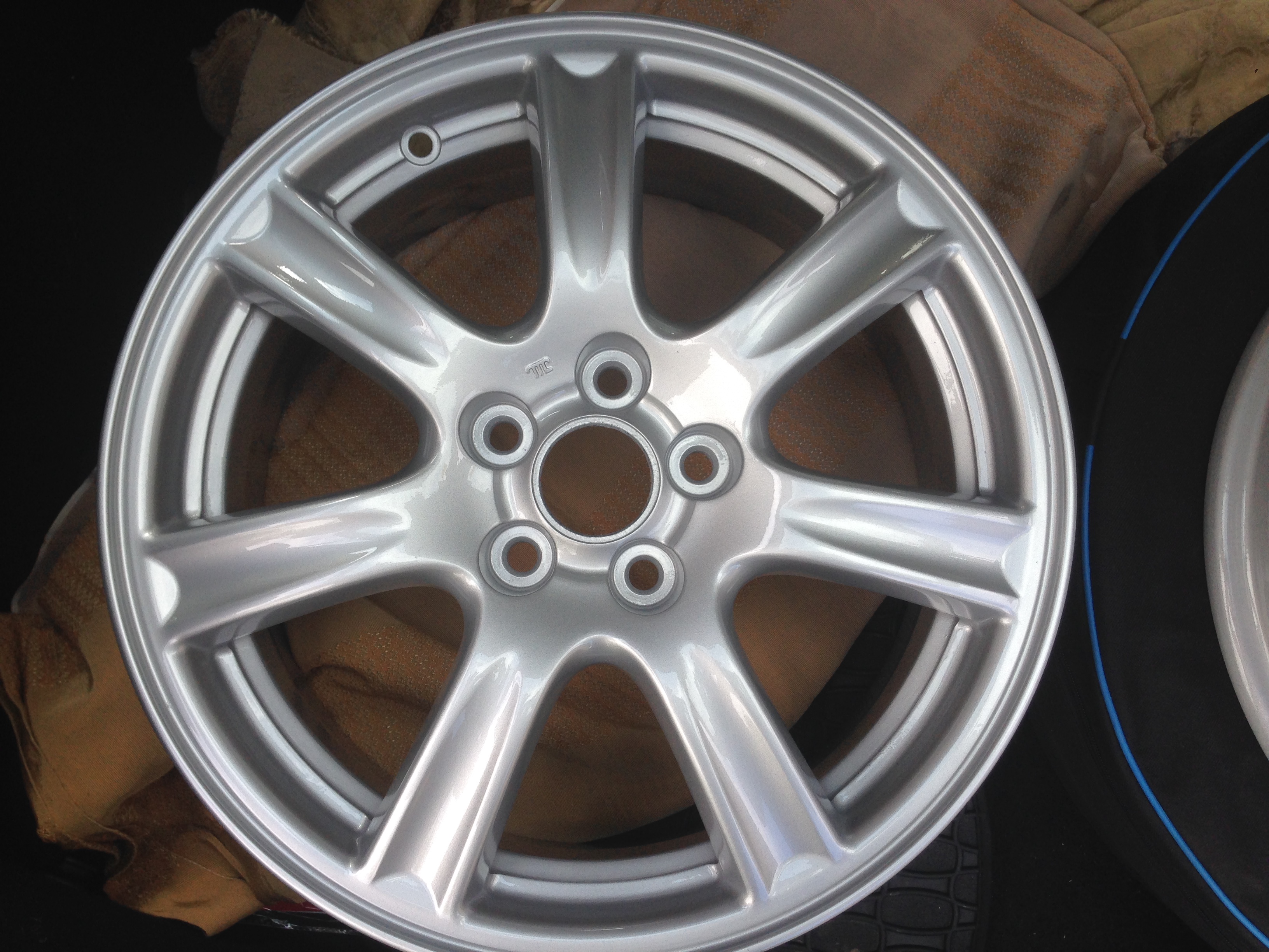

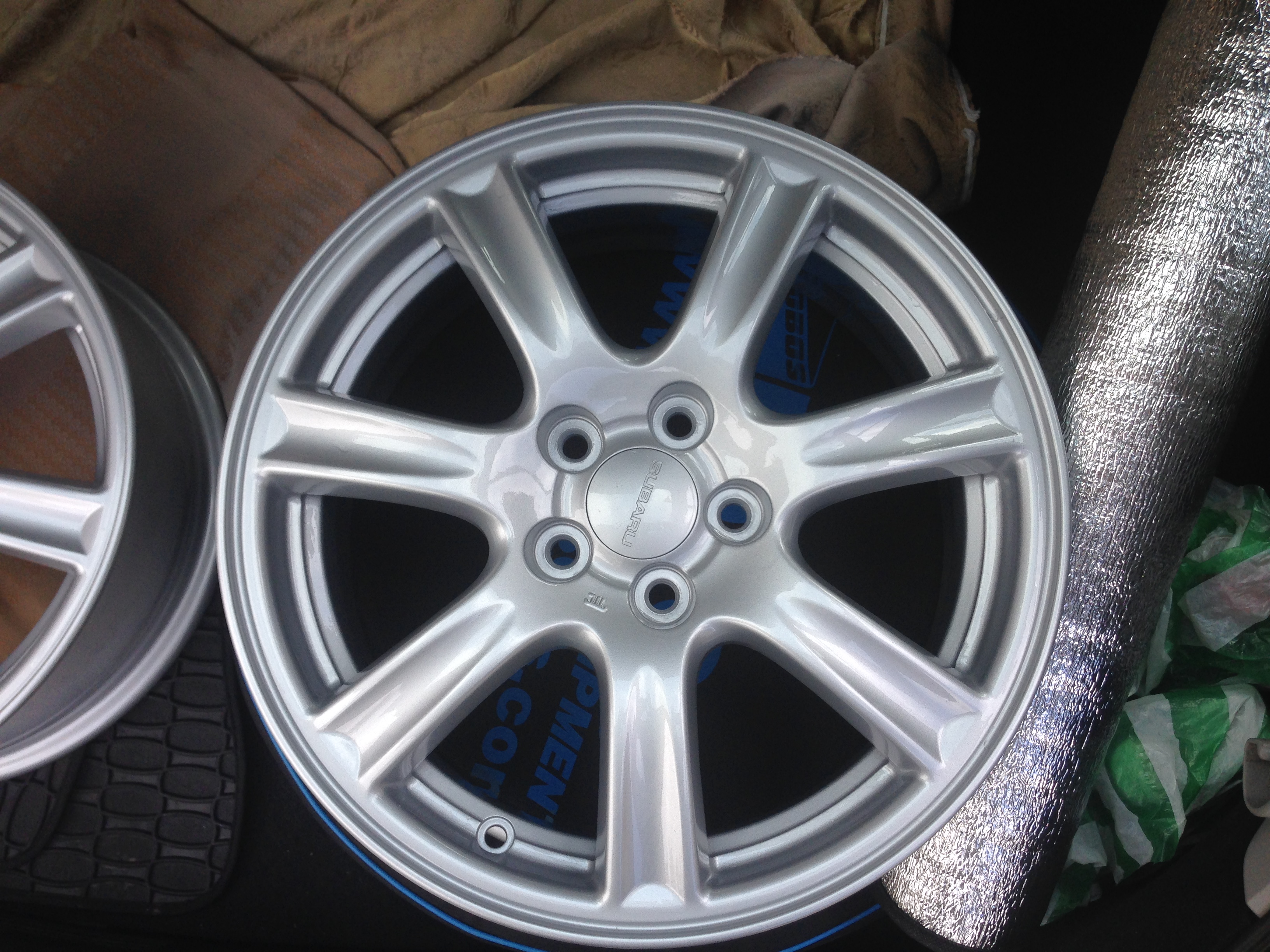

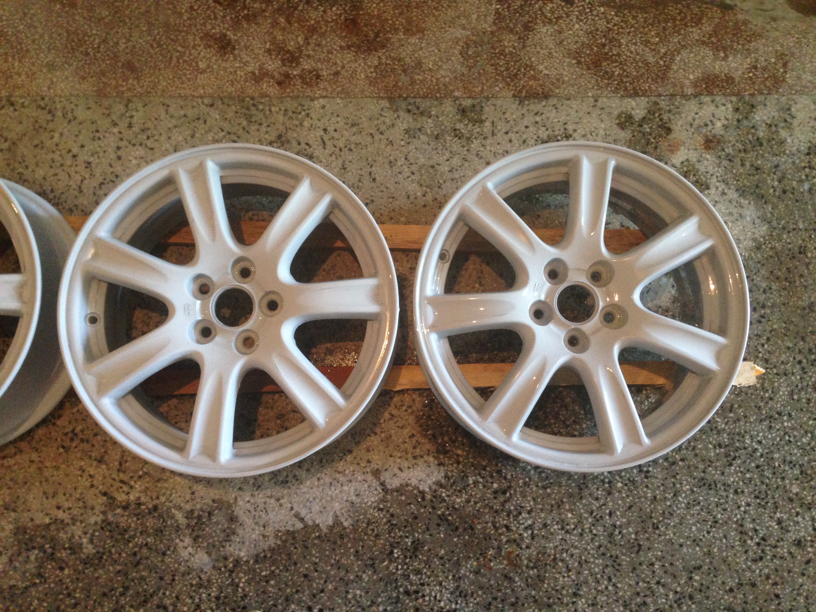

Да дам и аз моите 5 стинки към темата :D

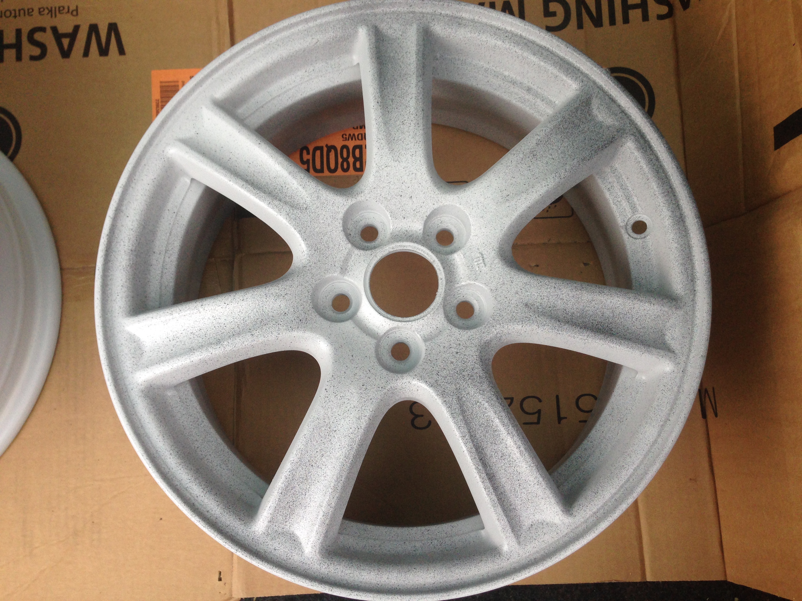

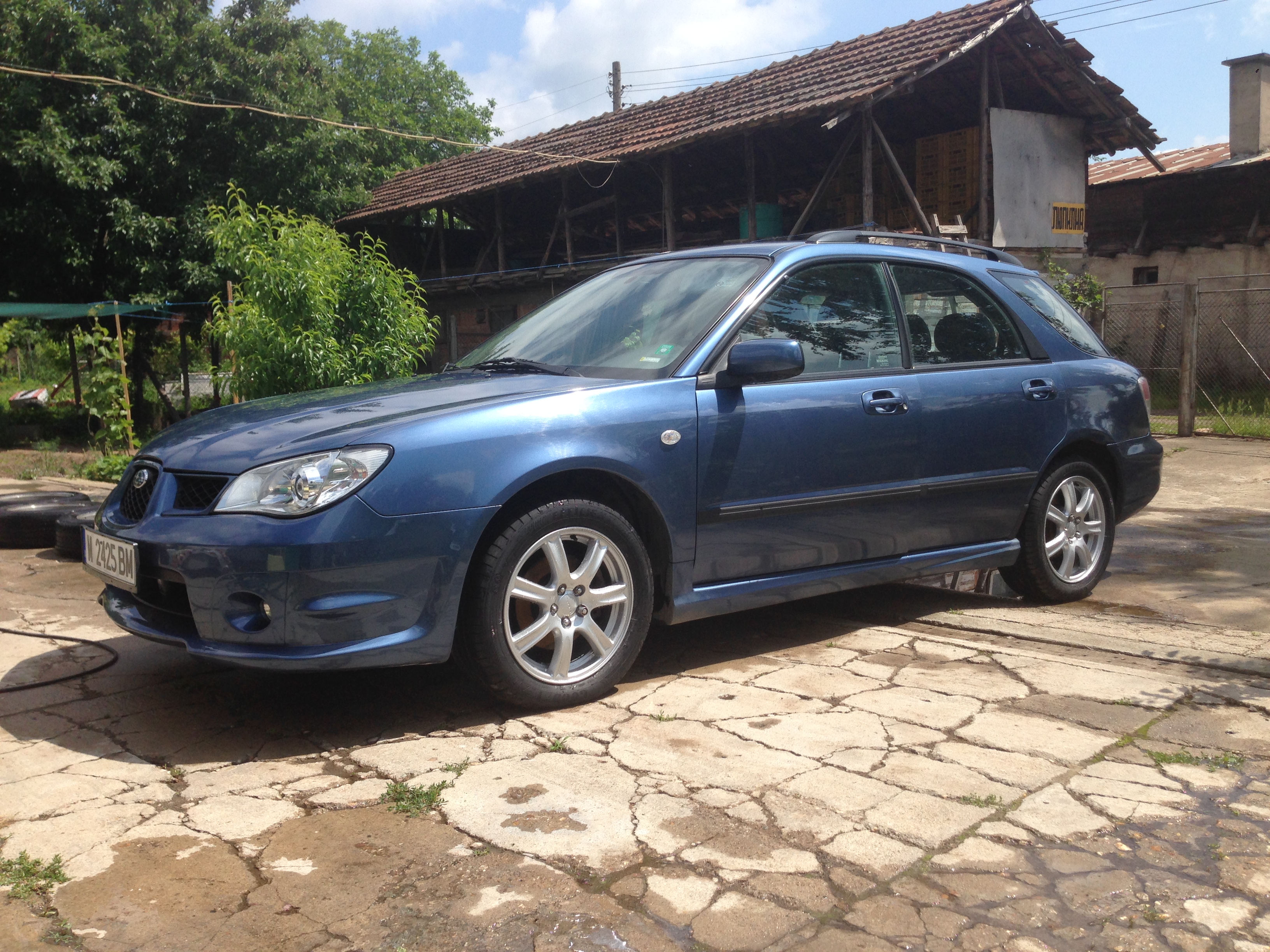

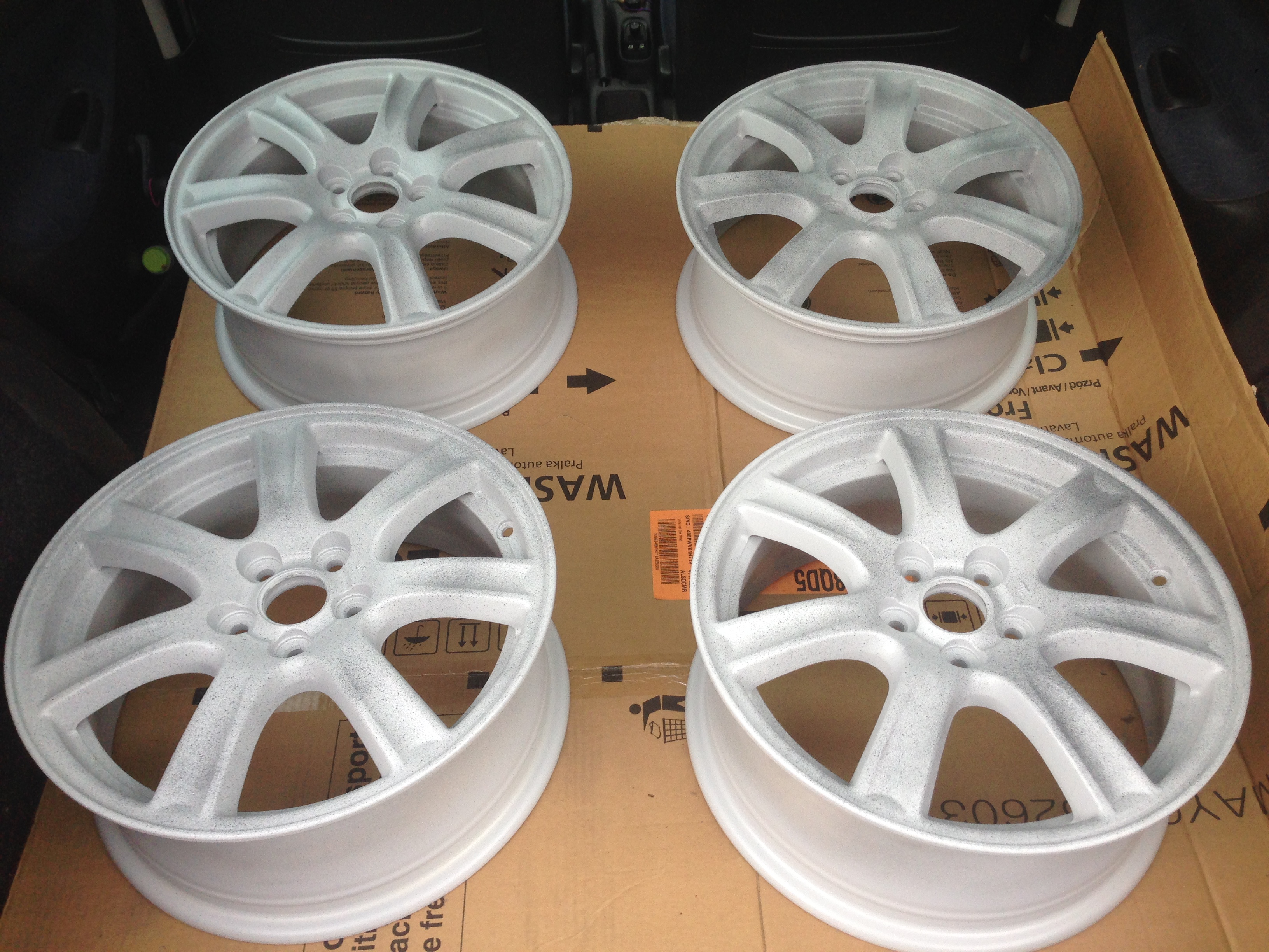

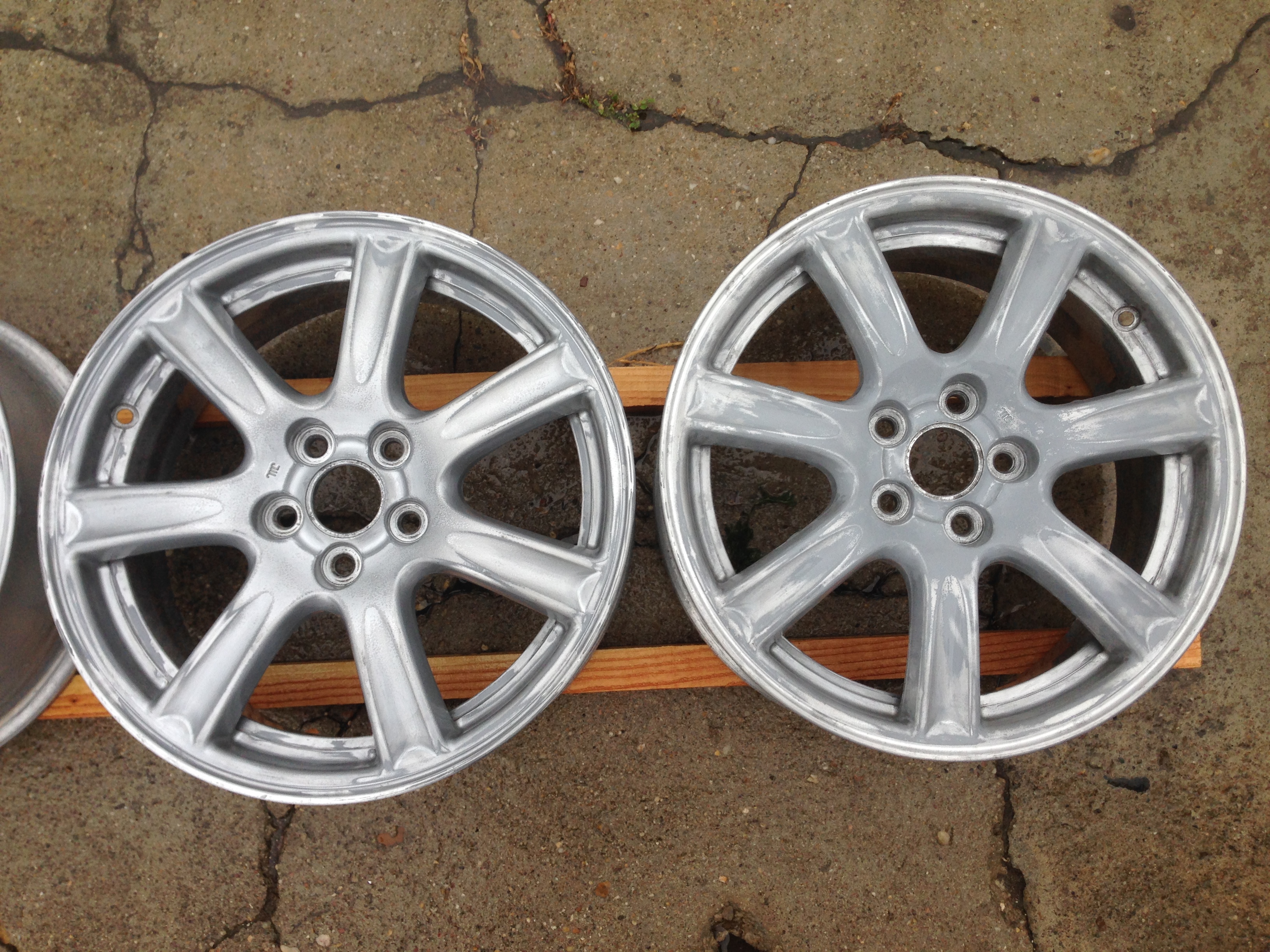

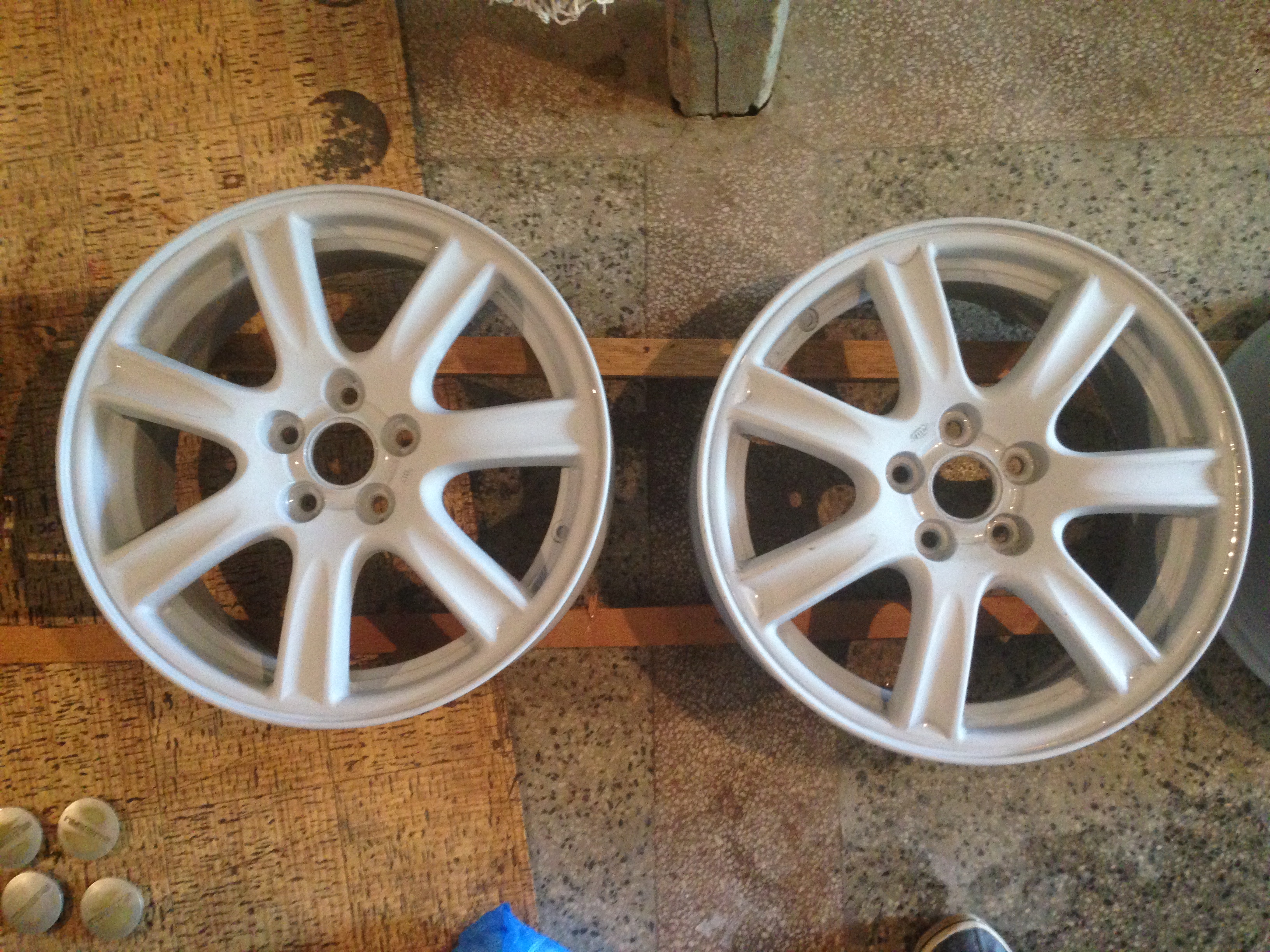

Купих си 16-ки почти на сляпо и като пристигнаха се оказа че са почистени с метална четка и дрелка и след това пръснати със спрей..Затова реших да ги пребоядисам. Минах ги на сухо с шкурка 320, на по грубите места с 180 където имаше нужда. Цялата процедура ми отне около 6 дни, след работа преди работа с помощ от приятел....ето резултата, измити и обезмаслени:
IMG_0918.JPG [ 2.78 MiB | Прегледано 1405 пъти ]
IMG_0919.JPG [ 2.85 MiB | Прегледано 1405 пъти ]
Изпратих ги на бояджията за шприц кит:
IMG_0924.JPG [ 2.75 MiB | Прегледано 1405 пъти ]
IMG_0925.JPG [ 2.35 MiB | Прегледано 1405 пъти ]
След това още 1 ден работа трима човека на водна 600 и 800 и обратно при бояджията за боя и лак:
IMG_0927.JPG [ 2.67 MiB | Прегледано 1405 пъти ]
IMG_0928.JPG [ 2.65 MiB | Прегледано 1405 пъти ]
Ето го и крайният резултат:
IMG_0983.JPG [ 1.98 MiB | Прегледано 1405 пъти ]
IMG_0984.JPG [ 2.26 MiB | Прегледано 1405 пъти ]
IMG_0985.JPG [ 2.02 MiB | Прегледано 1405 пъти ]
И накрая поставени на колата :love: :
IMG_0986.JPG [ 2.8 MiB | Прегледано 1405 пъти ]
Изводи: Никога не бих се захванал пак....разбирам защо искат 200лв за подобно пребоядисване...Майстора бояджия не се беше справил перфектно, но нямам нерви да захващам всичко отначало. Резултатът е добър и си заслужаваше усилията. Успех на всички решили да минат през същото :beer:

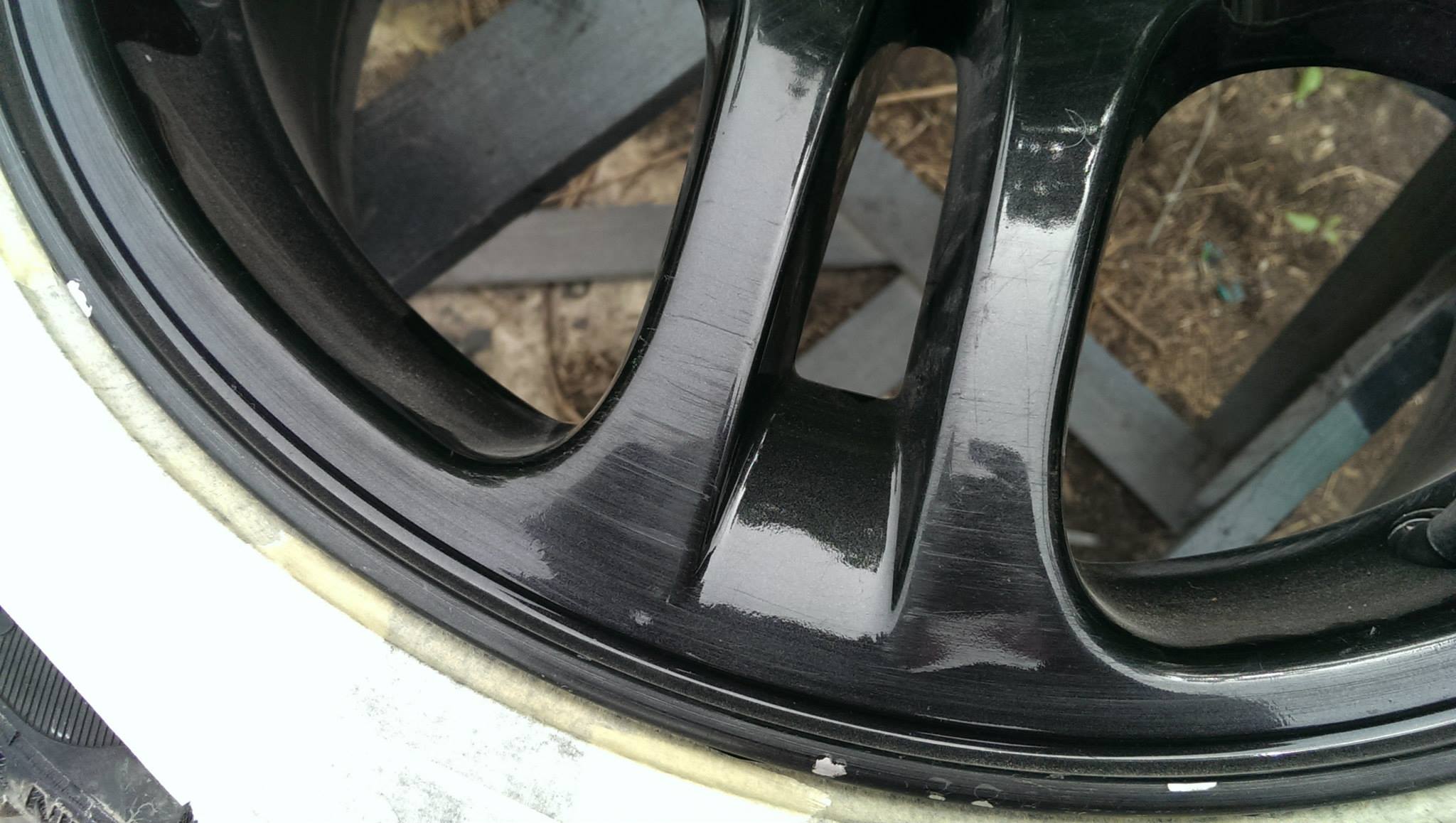

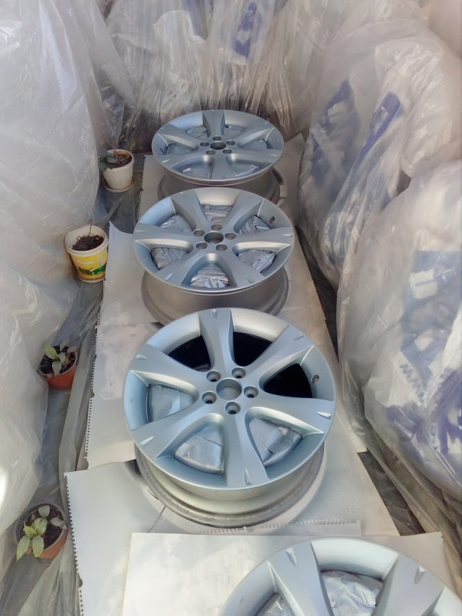

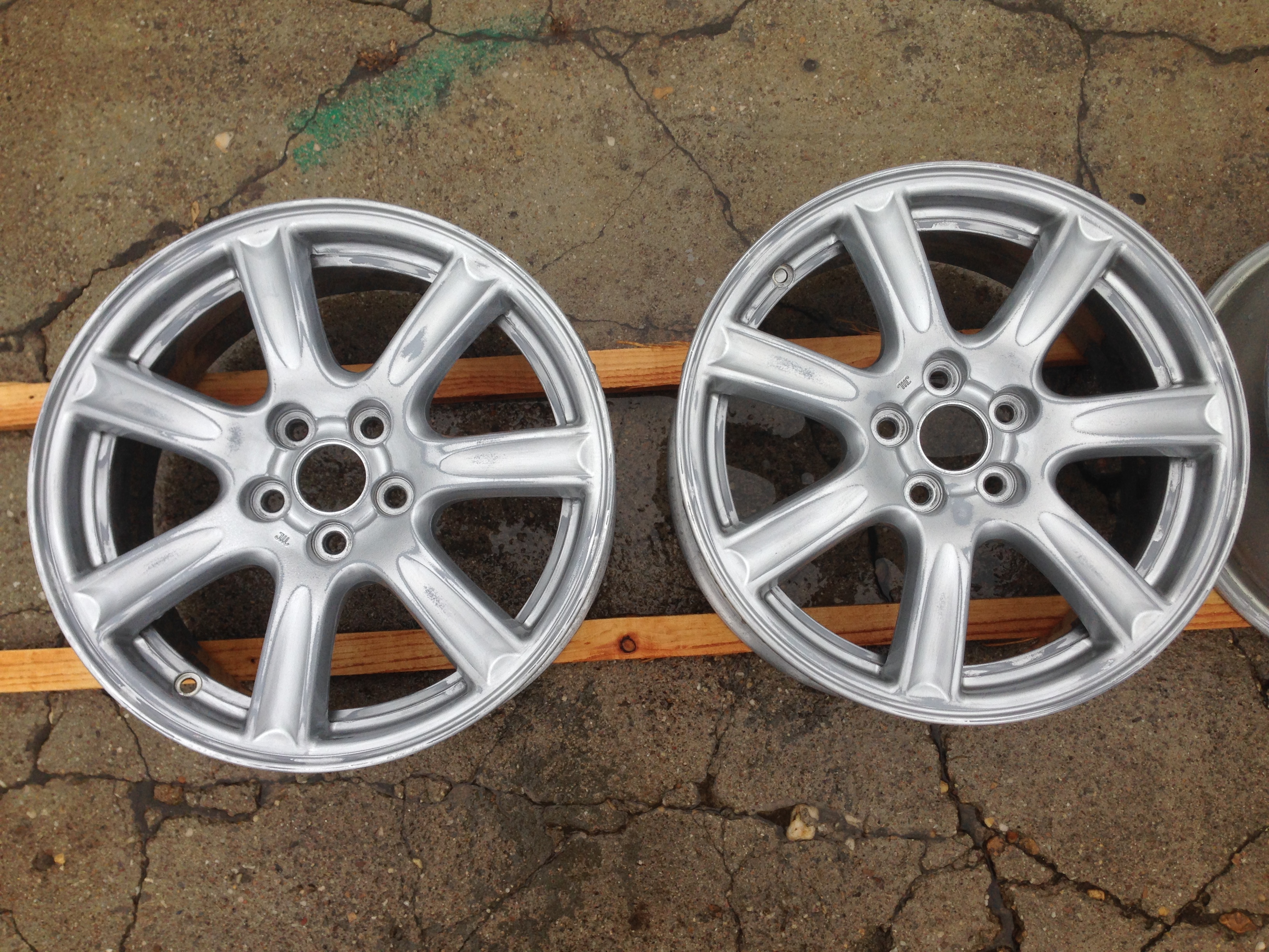

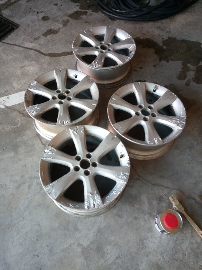

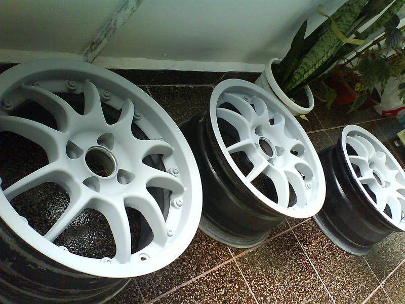

искам и аз да се похваля че нащо сам съм направил и ще използвам темата за това.
Взех джантите от един измамник за 200лв и тъй като бяха и криви и в много лошо състояние, реших да ги оправя и снимам на търгаша, за да му ги пратя какво ми е дал за 200 лв
1 . Изправих ги
2. Взех смивка от магазина за бои мисля че бе новол или нещо такова и почнах намазах ги с нея
IMG_20180704_181040.jpg [ 105.14 KiB | Прегледано 834 пъти ]
3. изтърках ги със шпаклата
4. после с кит минах повредените части и изщкурих с 80
5. след това окисите с телената и всичко с 320
6. после взех и минах с 800 цялата джанта водно
7. след това шприц кит на МОТИП
8. Изшкурих го с 1500 водно
9. Боядисах ги на две ръце и две ръце лак но просто нямах достатъчно боя иначе щях да ги мина 4 ръце
10. изшкурих ги с 2000 водно
IMG_20180708_104040.jpg [ 192.42 KiB | Прегледано 834 пъти ]
IMG_20181031_151549.jpg [ 94.36 KiB | Прегледано 834 пъти ]
