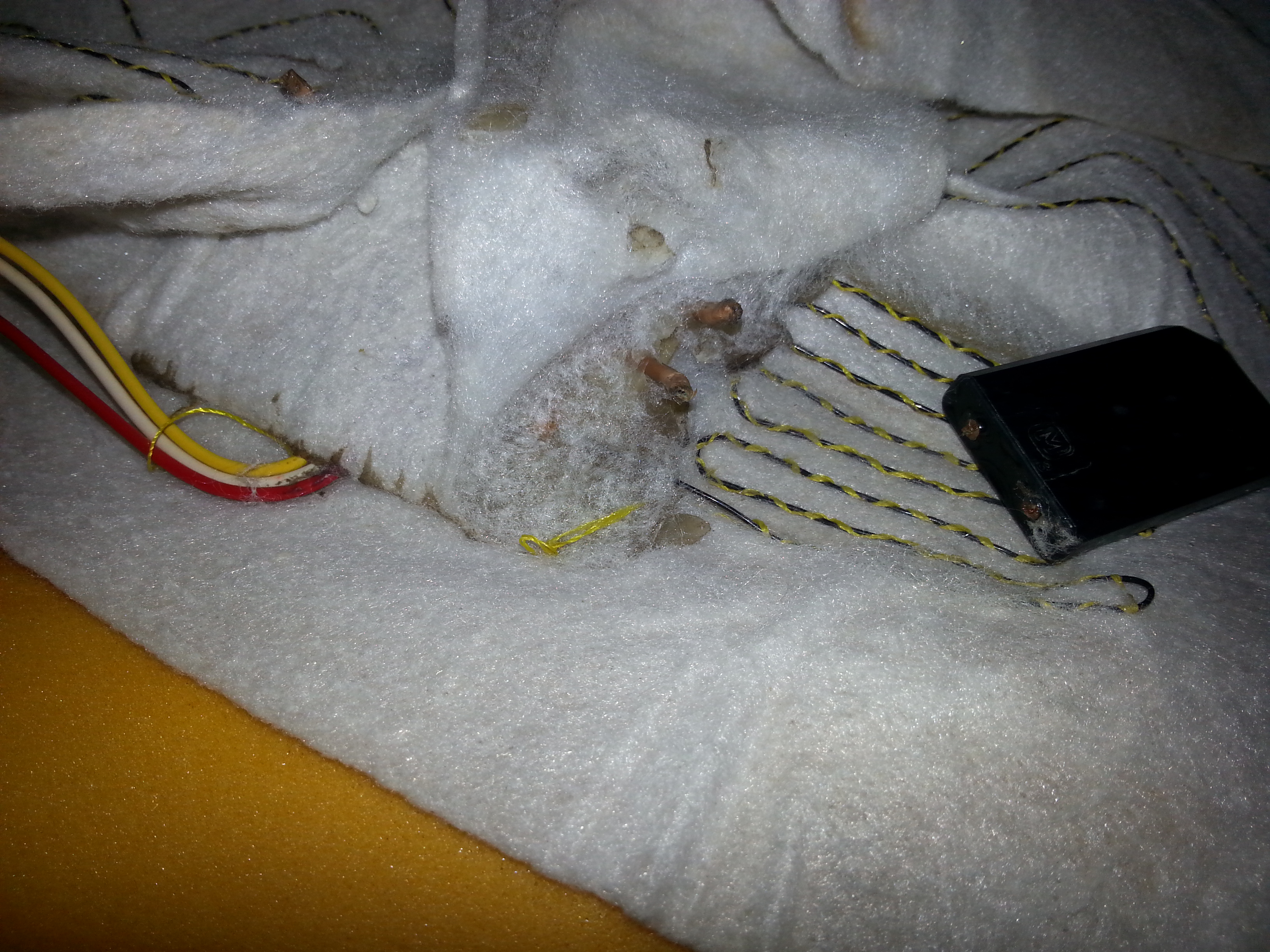

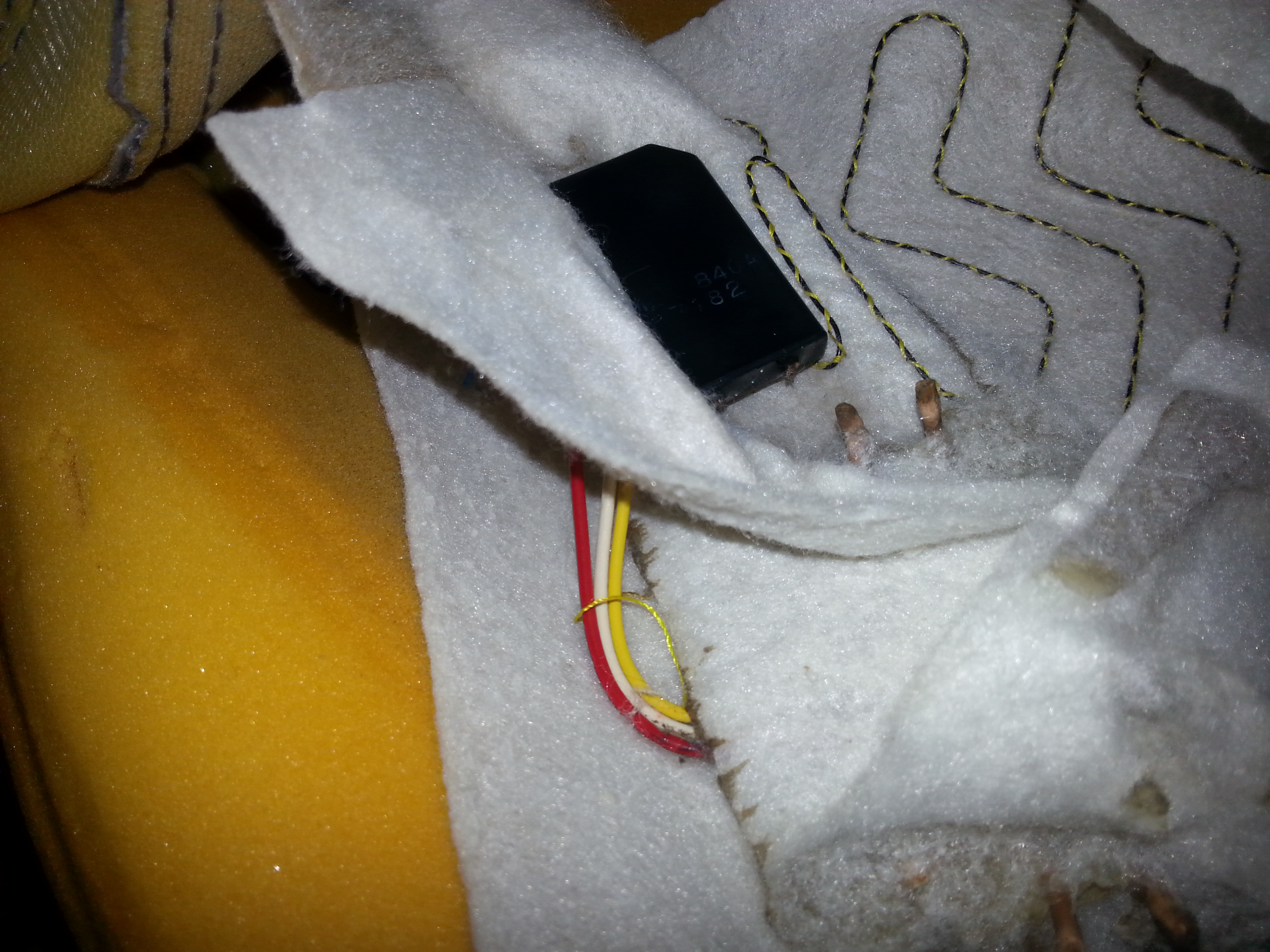

Тук където влизат кабелите се намират въпросните терморелета. Внимателно отлепяте горното парче плат(залепено е с някакво лепило, подобно на това за фаровете) и отдолу ще видите терморелетата.
20170319_191511.jpg [ 2.14 MiB | Прегледано 5449 пъти ]

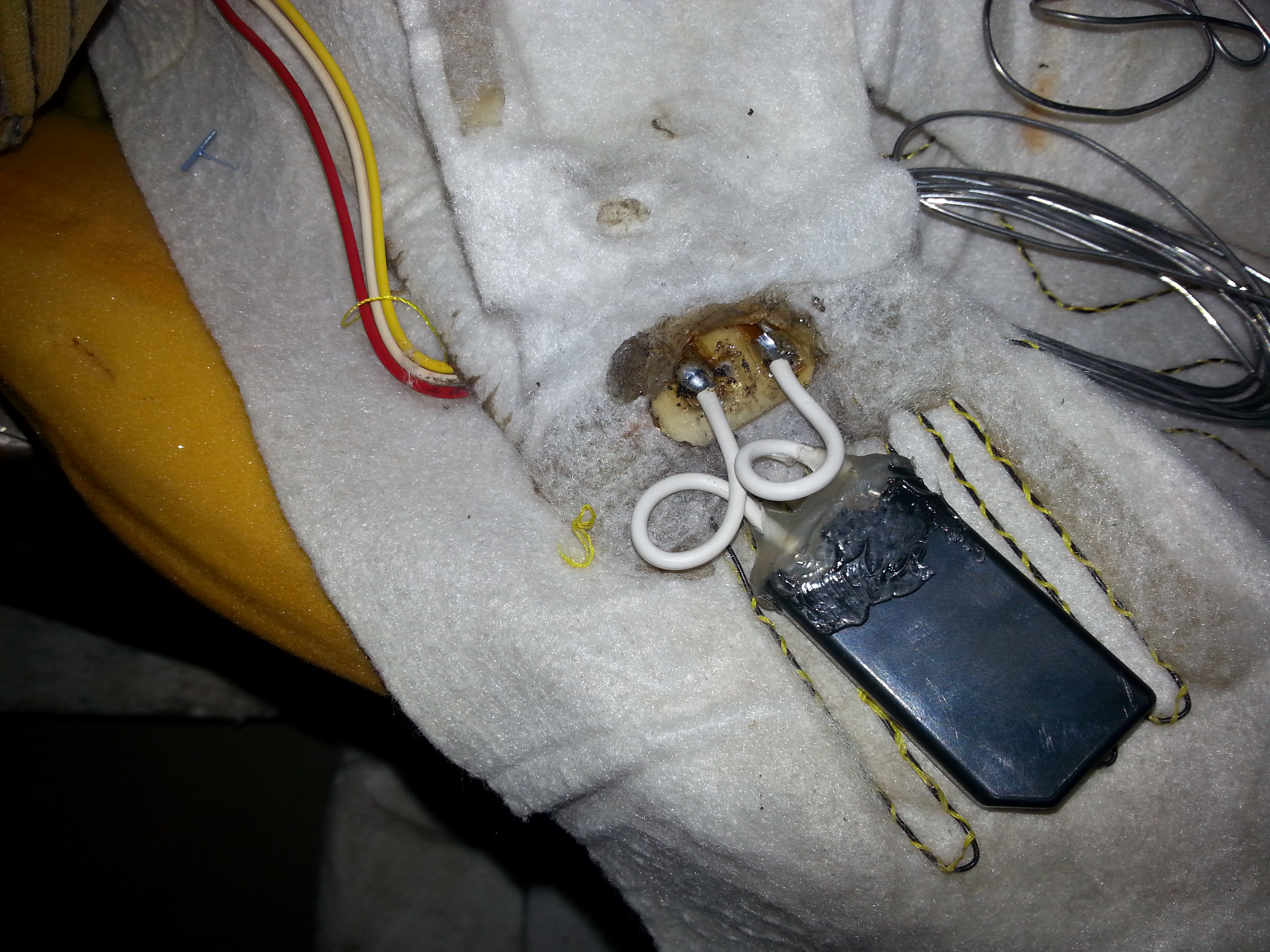

След като махнах плата веднага видях проблема. Кабелите излизащи от терморелето се бяха прекъснали плътно до кутийката. Това не е чудно, понеже при сядане тези терморелета ги усещам под мен и кабелът постоянно се опъва.

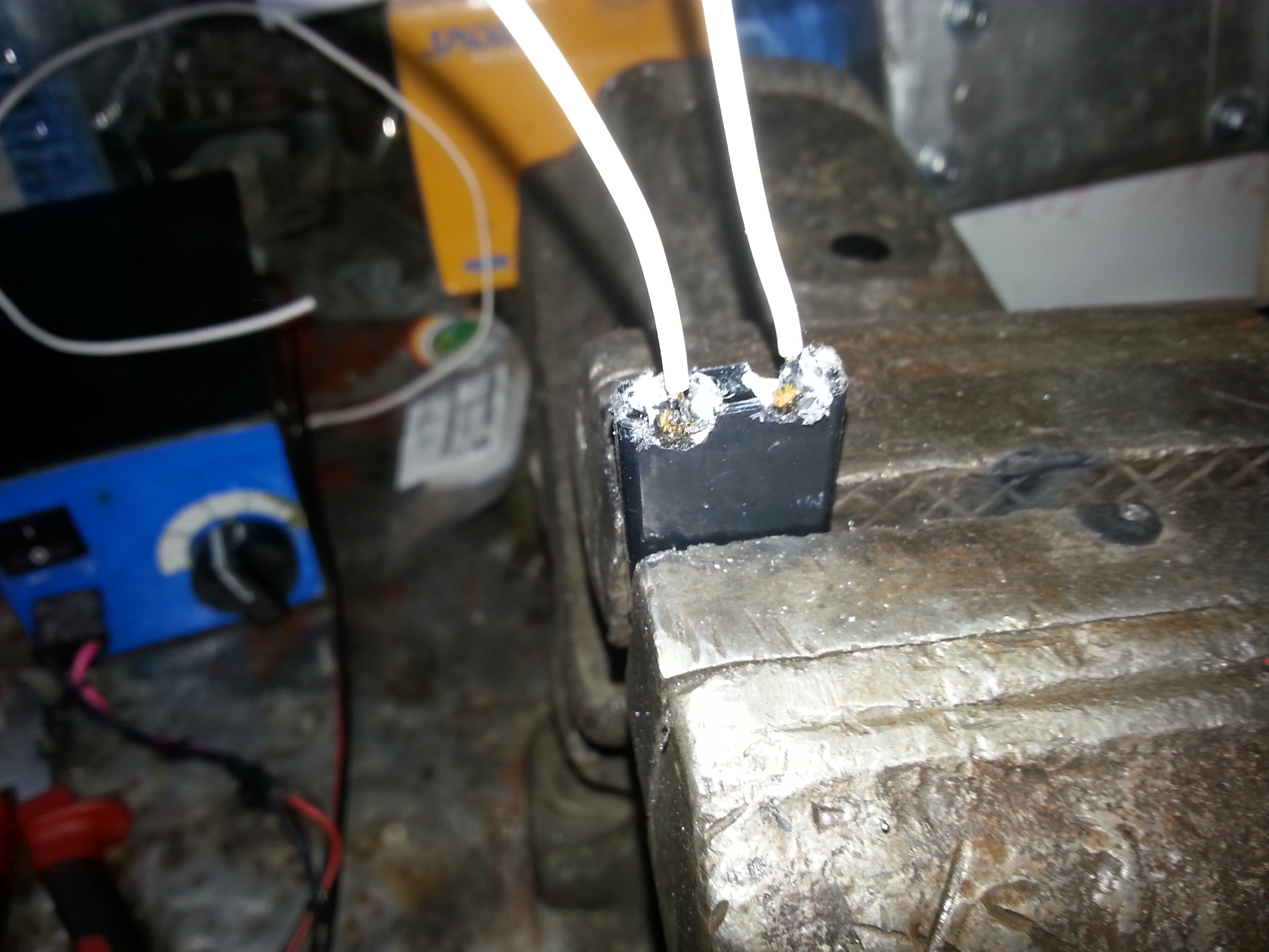

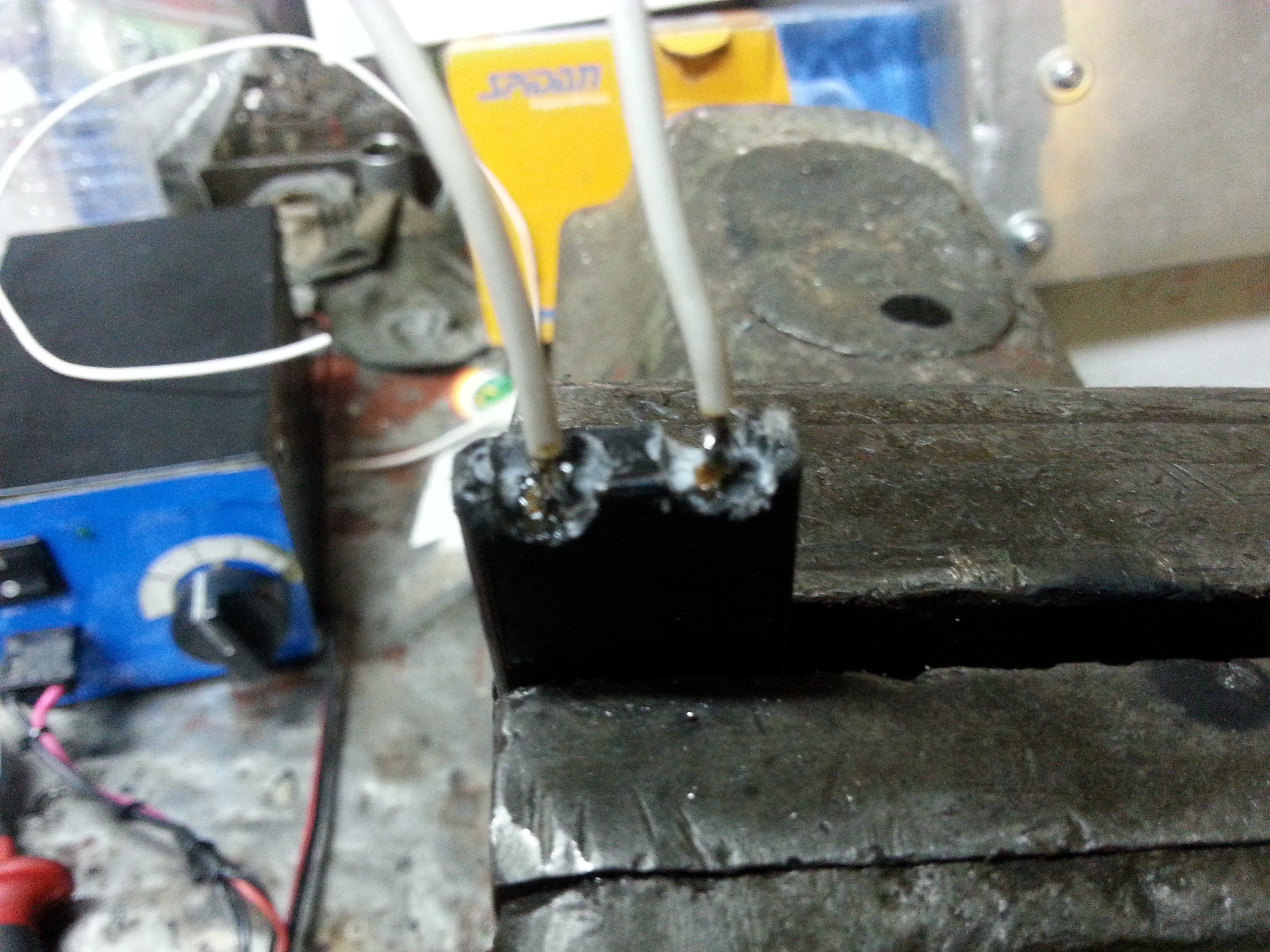

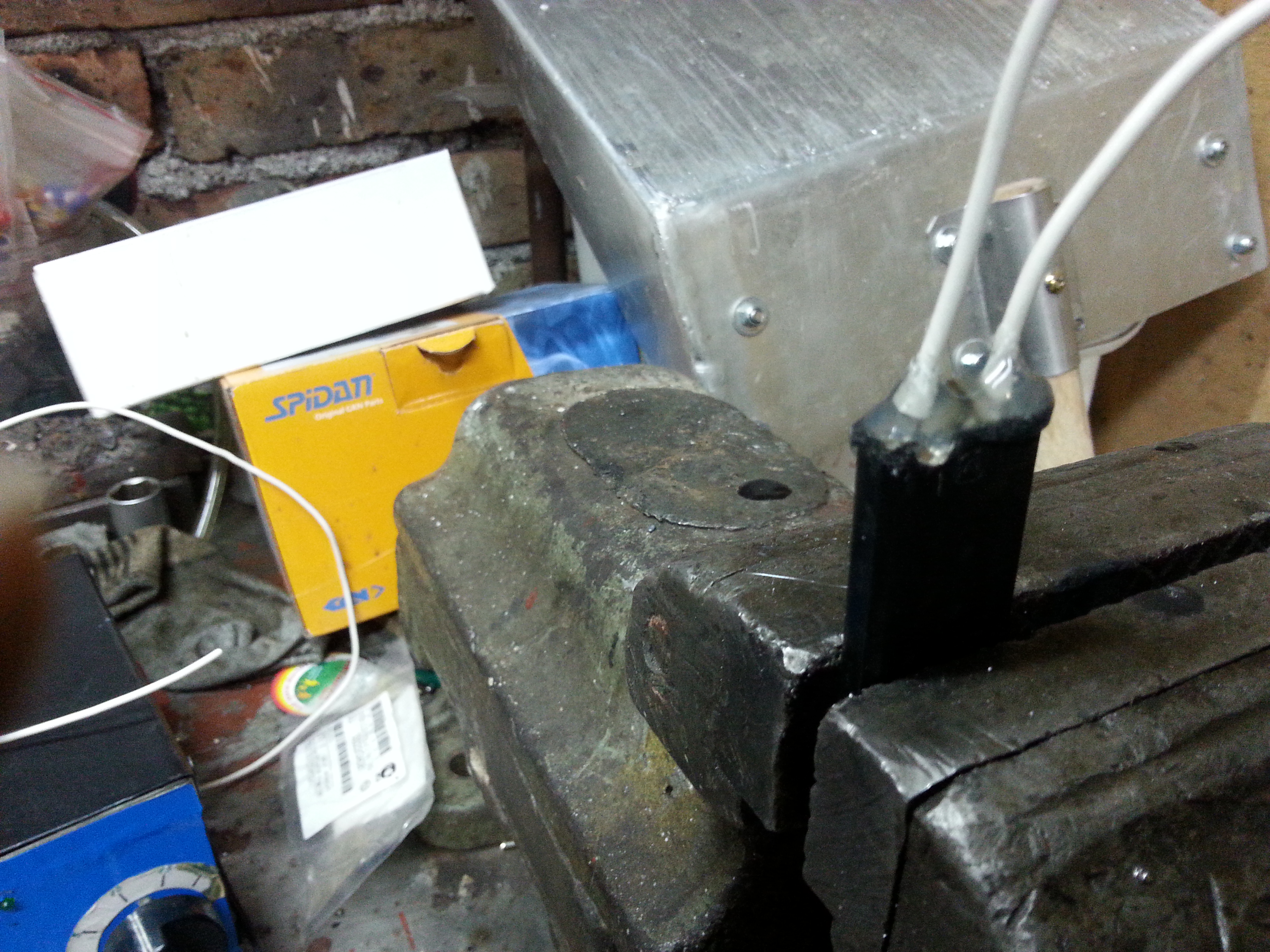

Взимаме Дремел (или в крайна сметка и с настолна бормашина става) и с борчето внимателно остъргваме смолата, където са скъсани кабелите за да ни се покажат малко от изводите за да можем да запоим кабелите. Запояваме по две парчета кабели и заливаме с топъл силикон.

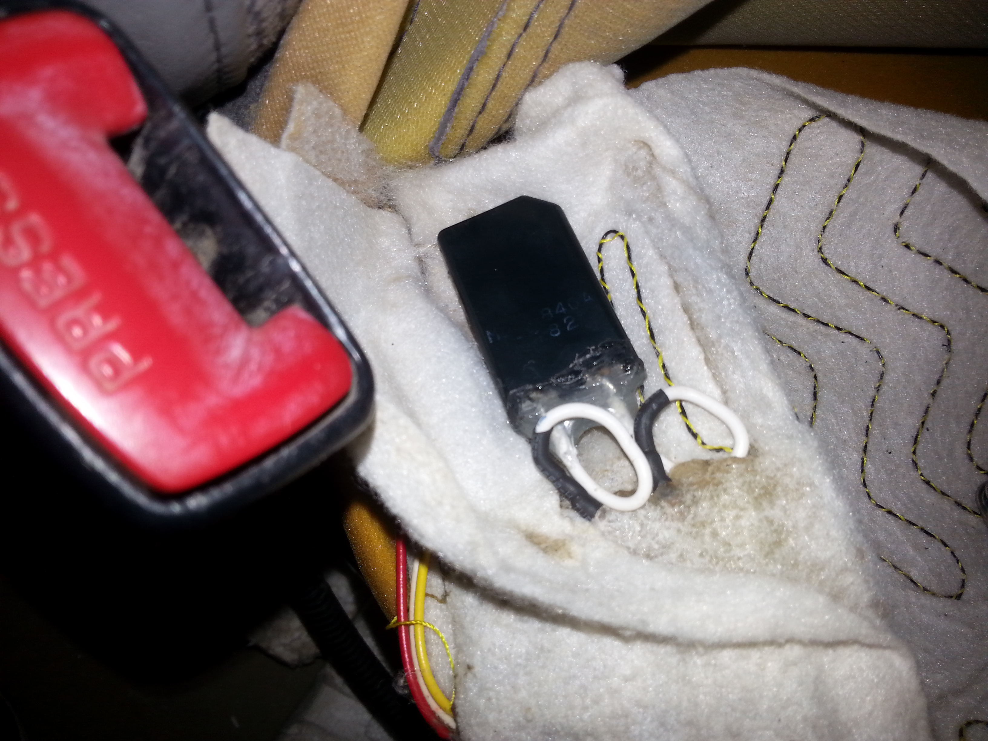

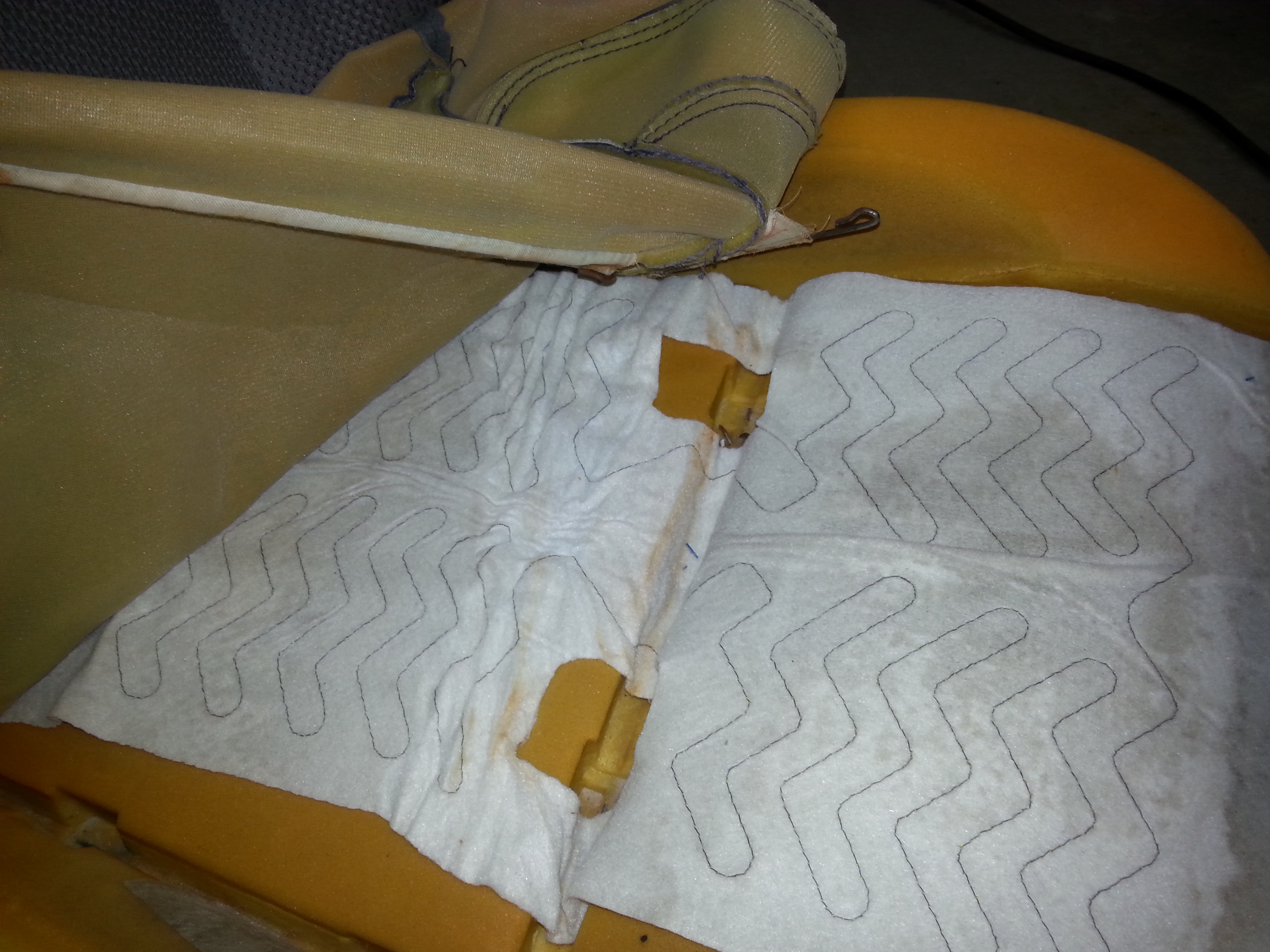

След това запояваме терморелетата към нагревателите в седалката, като аз оставих по-дълги изводите и направих "корем" за да могат да мърдат терморелетата при сядане.

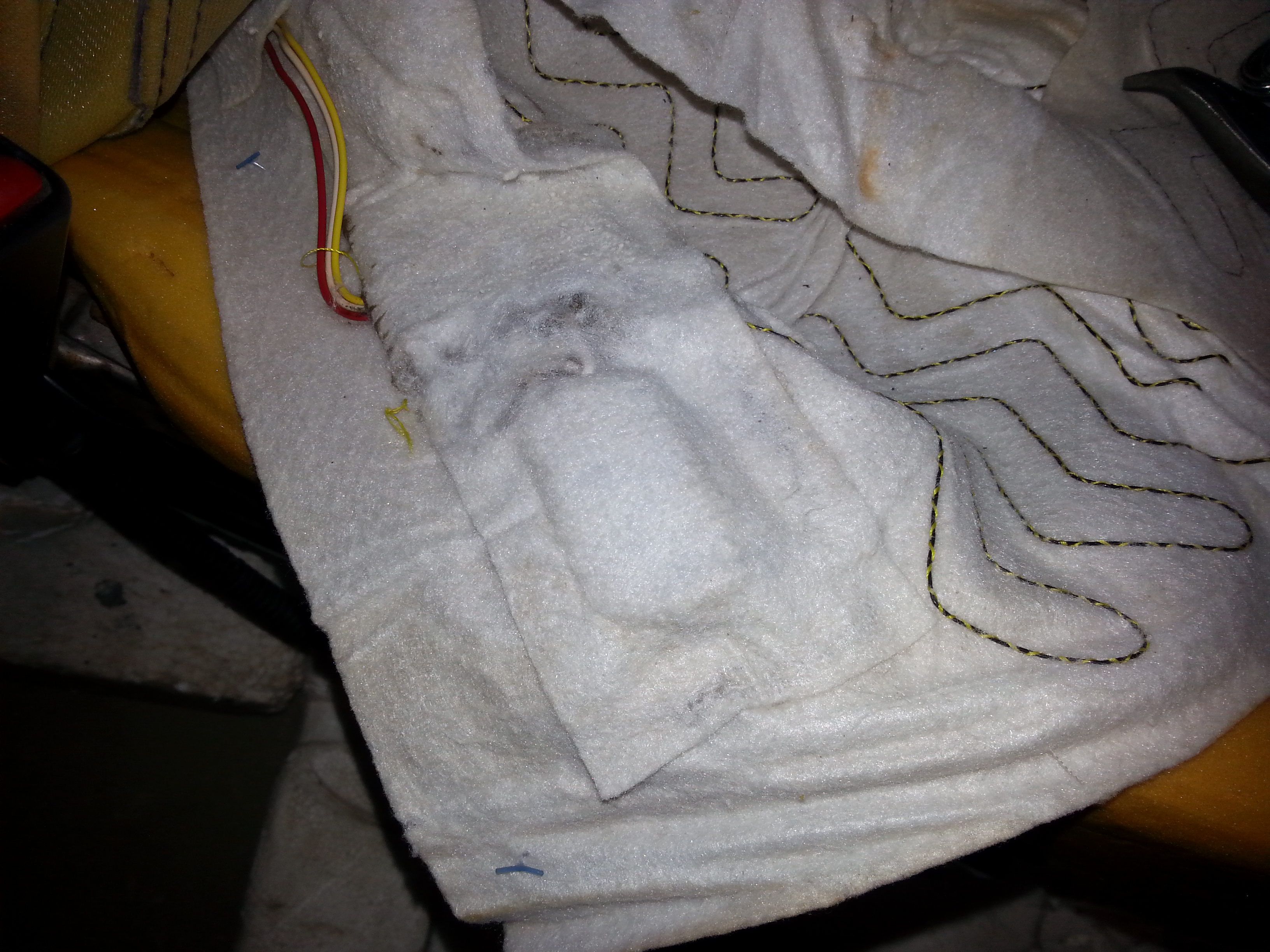

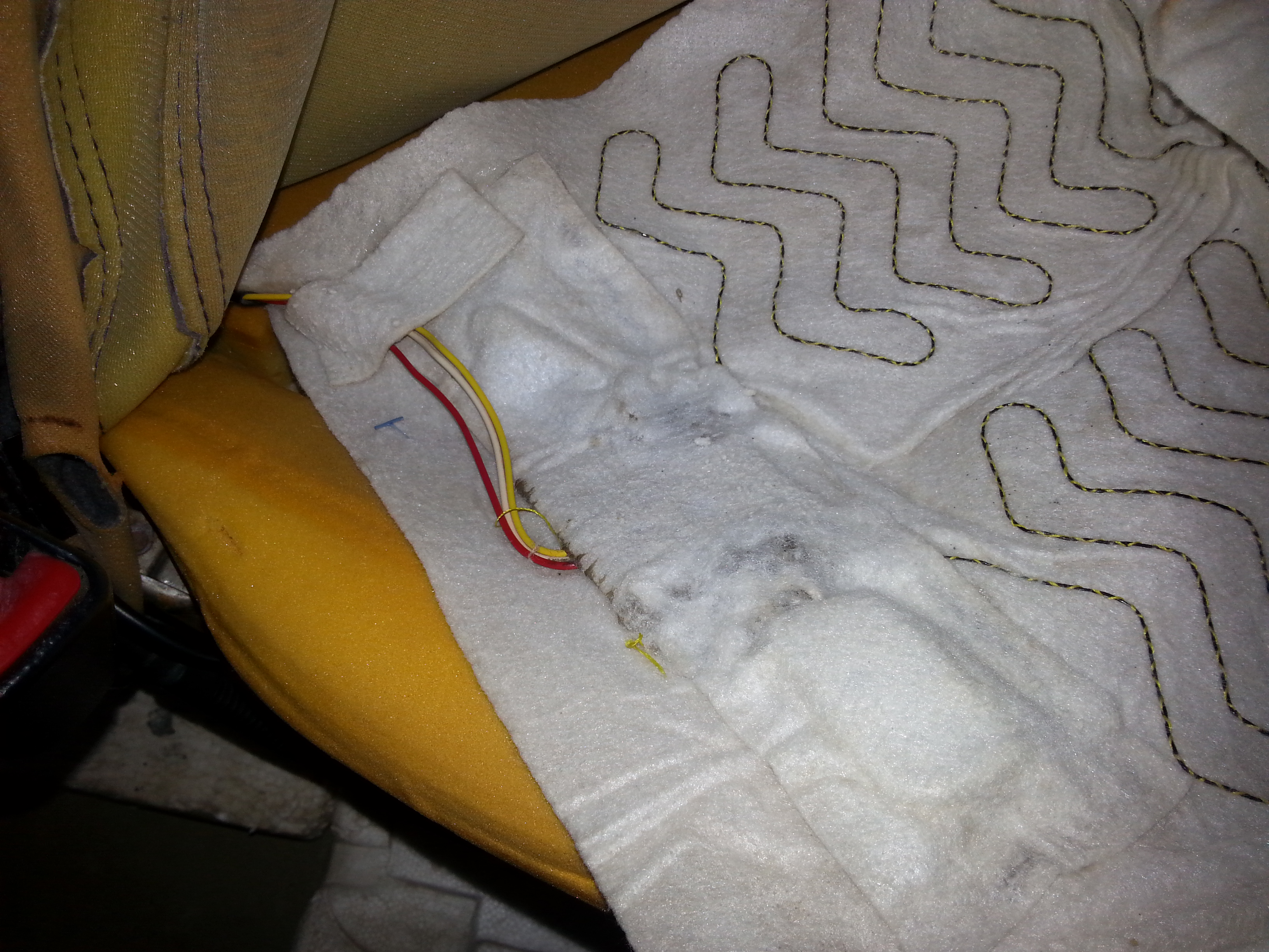

Взимаме топлият силикон и намазваме изводите които запоихме към нагревателите. Намазваме и парчето плат и го залепваме на старото място.
20170319_203752.jpg [ 2.59 MiB | Прегледано 5446 пъти ]

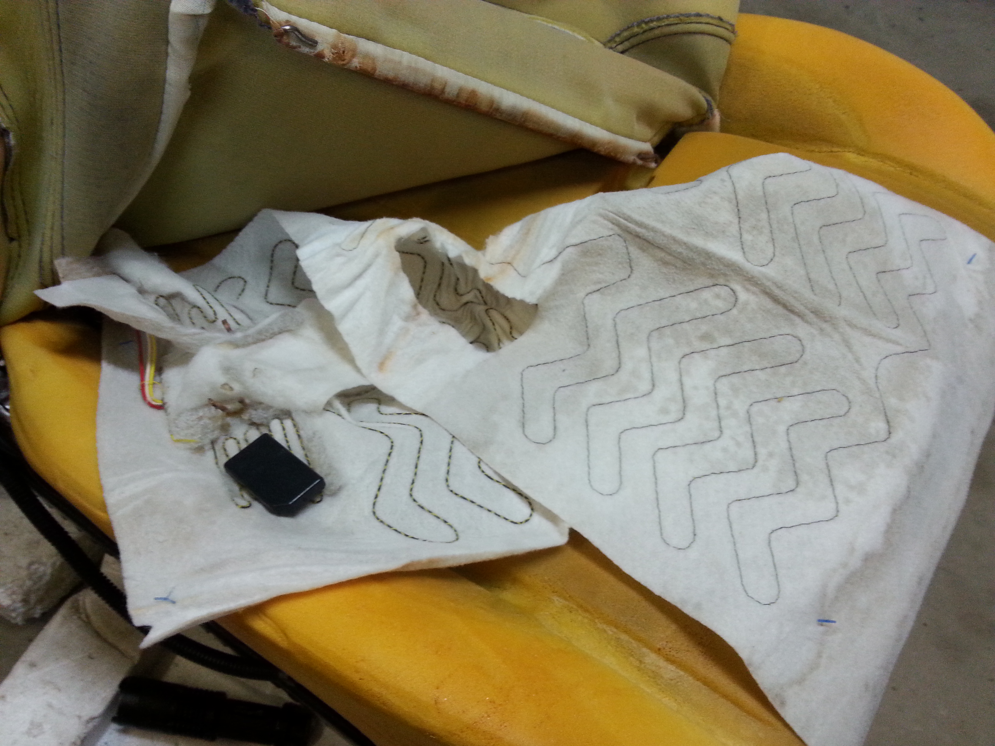

След това внимателно разпъваме хубаво нагревателя върху седалката и поставяме обратно тапицерията.

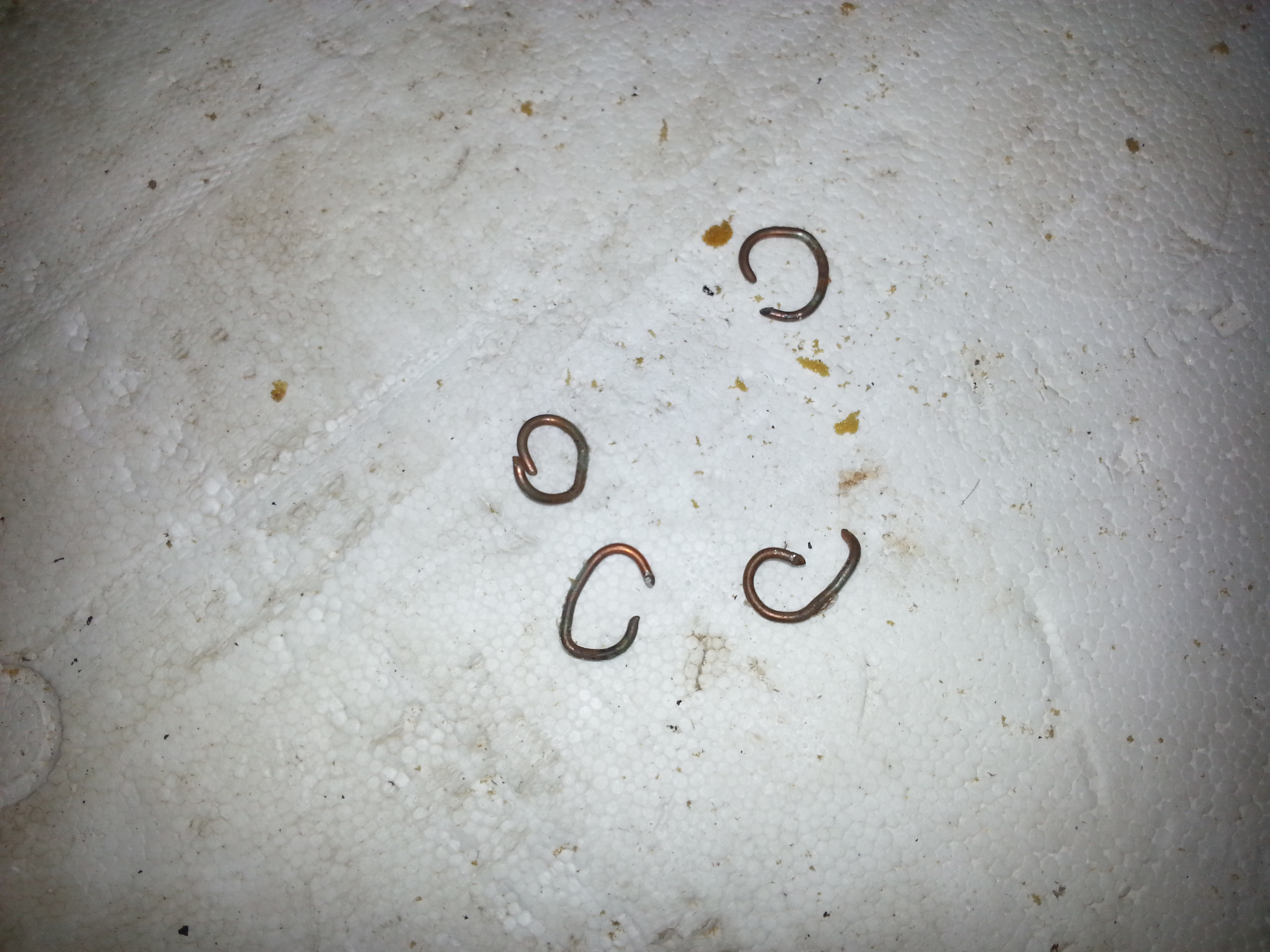

И тук идва най-неприятният момент. Трябва да се вържат металните пръчки на тапицерията с тези в дунапрена. Аз използвах 'свински опашки' а не тапицерските скоби, които свалих. С тях ми се струва по лесно.
Браво за снимковия материал! За да се свали цялата тапицерия, трябва да откачиш облегалката. На Аудито ползвах свински опашки, а на Субаруто тапицерски скоби. Много по-лесно е с тапицерските скоби, но ти трябват и клещи за тях. На един колега използвахме скоби направени от тел, а вместо клещи - гарги и пак беше по-лесно от свинските опашки.
п.с. Погледнах и скобите, които си свалил... явно и преди това тази седалка е отваряна, защото личи, че скобите са направени от медна тел от кабел.

Скобите са оригиналните и са метални, доста здрави но са помеднени(галванизирани)за да не ръждясват.
