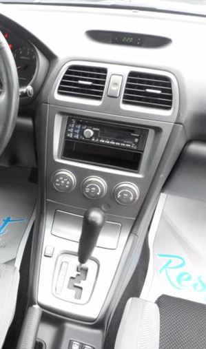

Привет колеги, понеже явно няма да намеря читави панели втора ръка, обмислям варянта да пребоядисам. Понеже обаче нямам много опит в боядисването на пластмаса може ли някой да ме посъветва как точно става.
Предполагам, че първо се минават с много тънка шкурка, след това с някакъв грунд за пластмаса, и после с малко успех боядисваме пак с боя за пластмаса (флаконче).
Става въпрос за ето тези панели:
Paneli.JPG [ 33.6 KiB | Прегледано 1107 пъти ]

най лесно и хубаво става с фолиране, но ако решиш боя правилно си почнал.
1/ разглобяваш всичко
2/ почистваш и обезмасляваш
3/ минаваш с шкурка до изравняване на основата
4/ обезмасляваш и обезпрашаваш отново
5/ нанасяш пластификатор(грунд) за пластмаса
6/ ако отече някъде зашкурваш до изравняване на детайла и почистваш
7/ боядисваш - две ръце за по плътен цвят
8/ финна шкурка ( водна) и почистваш
9/ Нанасяш лаково покритие ( за да е устойчиво на драскане)
10/ събираш в обратен ред.
И си готов :)
п.п. Ако го започваш прави снимки нагледно :)
успех!

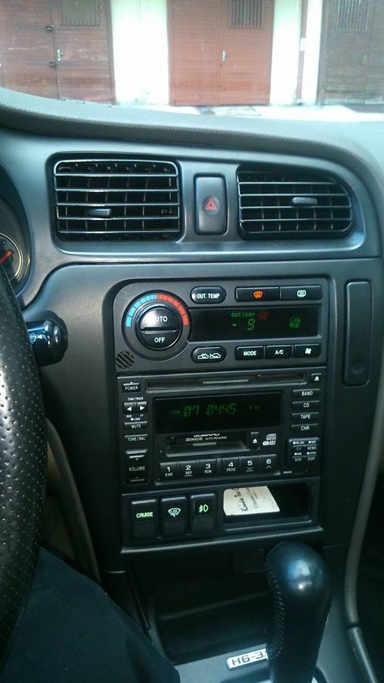

ето една снимка от стария ми бек, фолирано преди 3 години, не е мръднало.
1.jpg [ 60.1 KiB | Прегледано 921 пъти ]
и на волана имах, ама не я намирам :)
Сря Юни 14, 2017 7:28 am

Неразличимо е от оригинално. Но пък е черно и там сякаш с цвета е по-лесно.
При мен е сив и не знам дали след фолирането няма да дели много от CD Changer-a например, бутоните за парното и аварийните и т.н.
Също така символа за поставката за чаша е релефен и не знам как ще се получи около него. Трябва на място сякаш да се отиде и да се говори с хората какво могат да направят.
Ясно е, че детайли като капака на пепелника също трябва да се фолират, та така. Ще изчакам да видя отзиви и от другия колега и направо след това на място да се коментира с майсторите.
