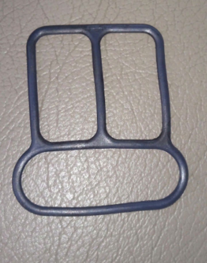

Ако някои реши да прави тази протцедура почистване на стъпково моторче на 6 цилиндров мотор на b12 99-2002г.
Нека първо се подсигури с гуменото уплътнение. Защото изобщо нее гумен О пръстен като при 2.5 от същите години (както си мислех)
Интересното е че моята несе скъса след като свалих моторчето, а докато почиствам моторчето уплътнението се наду от самосебе си и стана 4мм по голямо, нямаше как да го набутам и да затворя с него.
Успех и на вас!
Качвам снимка.

Здравей колега!
И при мен го има същото уплътнение, а колата е Фори 2.0 125 98г.
Значи това е моторчето за празен ход?!
Пробвал ли си да видиш как работи извън колата, мерил ли си го, някакви параметри?
Благодаря предварително!
