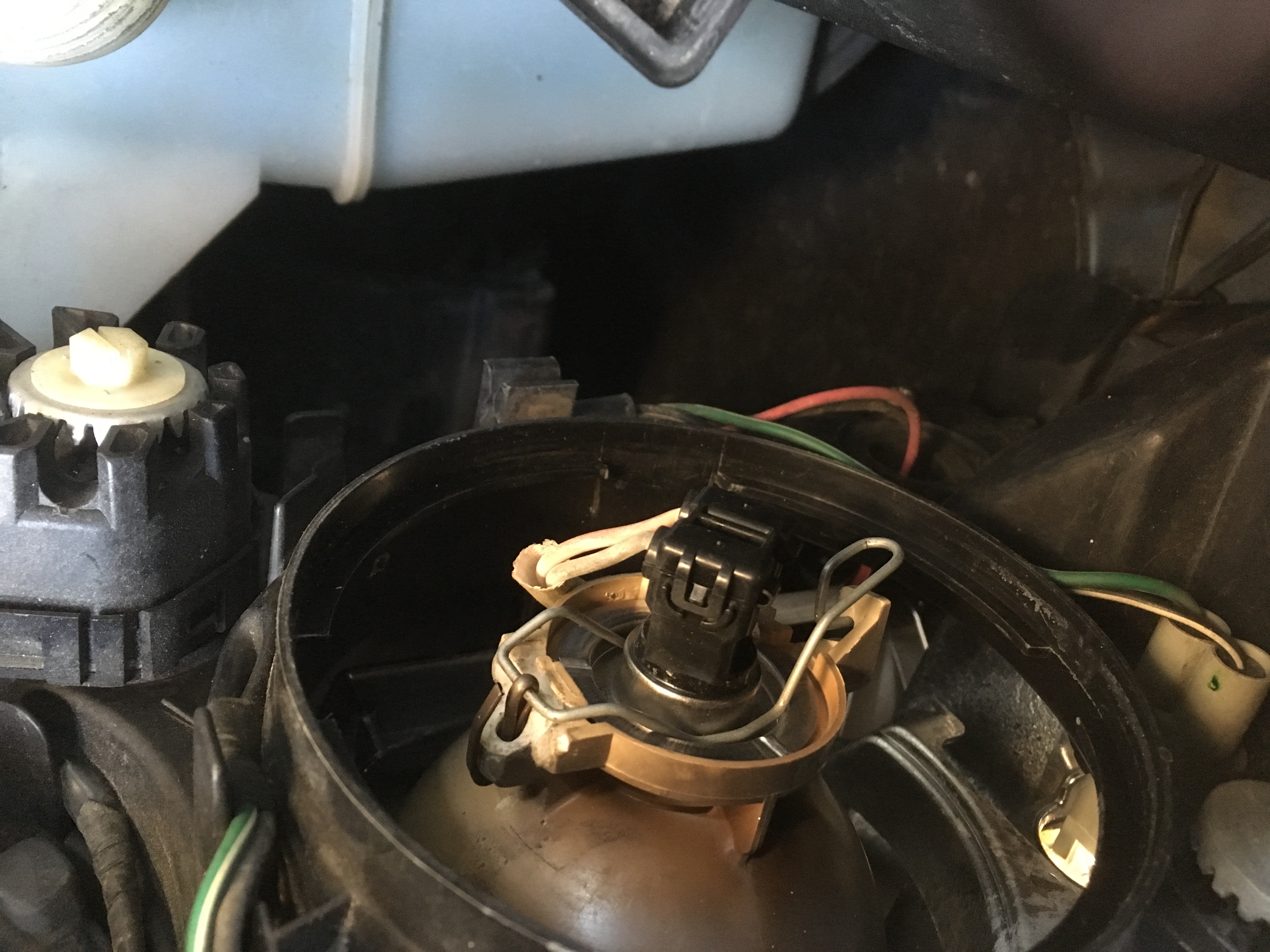

При смяната на крушките и при мен се отчупи държача на телчето.( Отвратителен проблем)
След проби с тел, миши опашки, ластичките на детето мисля че намерих решение на проблема
Разпробиване с 3мм свредло и шплент,който държи телчето за захващане на крушката...много добре се получи
IMG_1574.JPG [ 1.99 MiB | Прегледано 572 пъти ]

Много добро решение! Браво =D>
Рефлектора не се ли прецаква от пробиването, или шплента не стига до него, а е само във фасунгата?

Рефлектора не се пробива.Само фасунгата.
Продължава се отвора направен за винта, който държи телчето...
Може би ще стане по-здраво ако предварително се усуче шплента около остта си на 90 градуса.

... внезапно се почувствах доста тъп и смотан...
Браво, чудесна идея :idea: :cool: :bow: :good:
