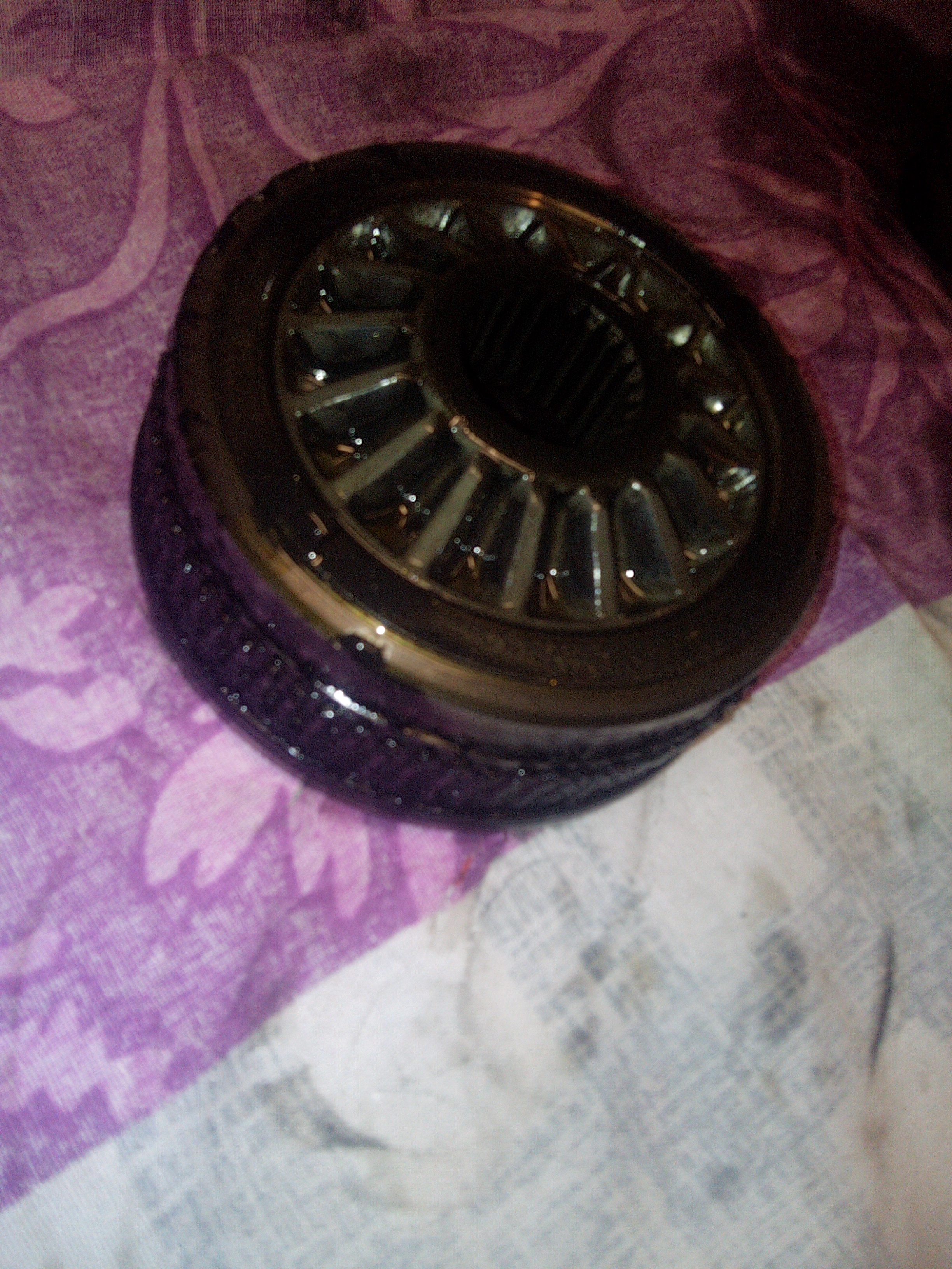

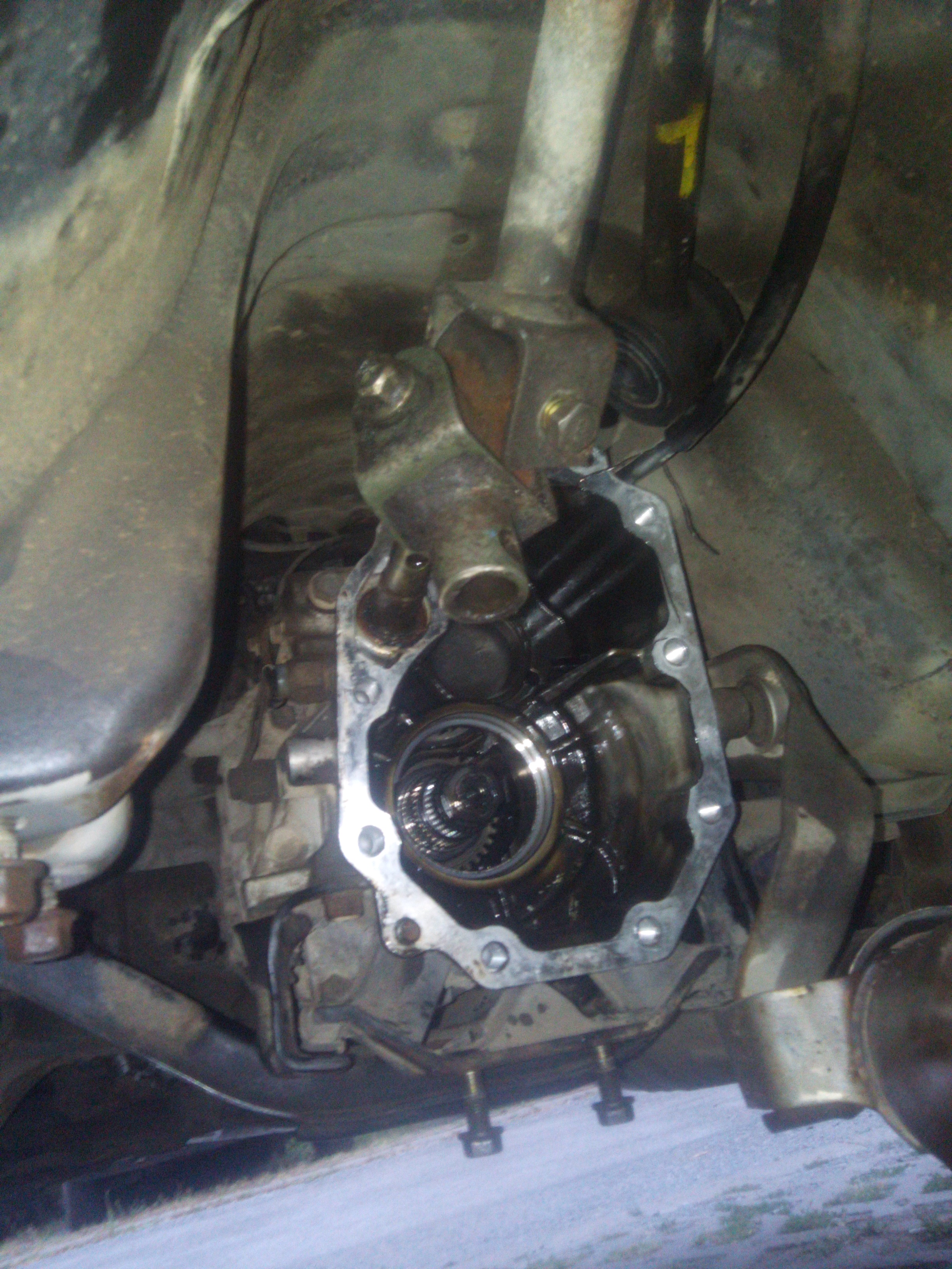

Да споделя драмата, щот си е, но с хепи енд! При мен виско муфата се ремонтира на смъкната скоростна кутия, защото трябваше да сменям и съединител комплект.

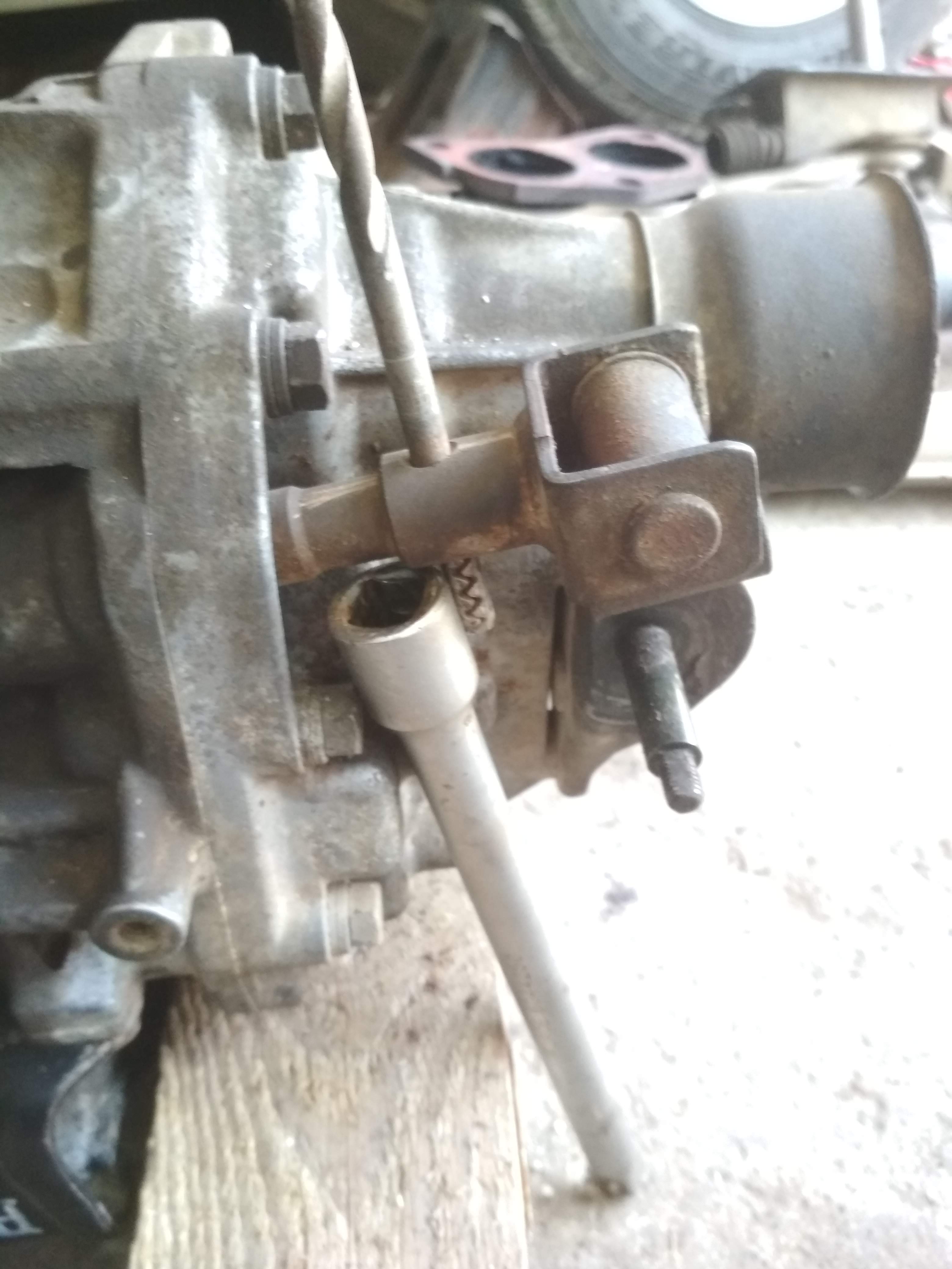

Да кажа, че ако трябваше да не я свалям, а само да отварям кутията на място щеше да е мишън импосибле! Рамената на скоростния лост нямаше как да се разглобят, единият ми болт беше супер ръждясал и не можеше да се махне.

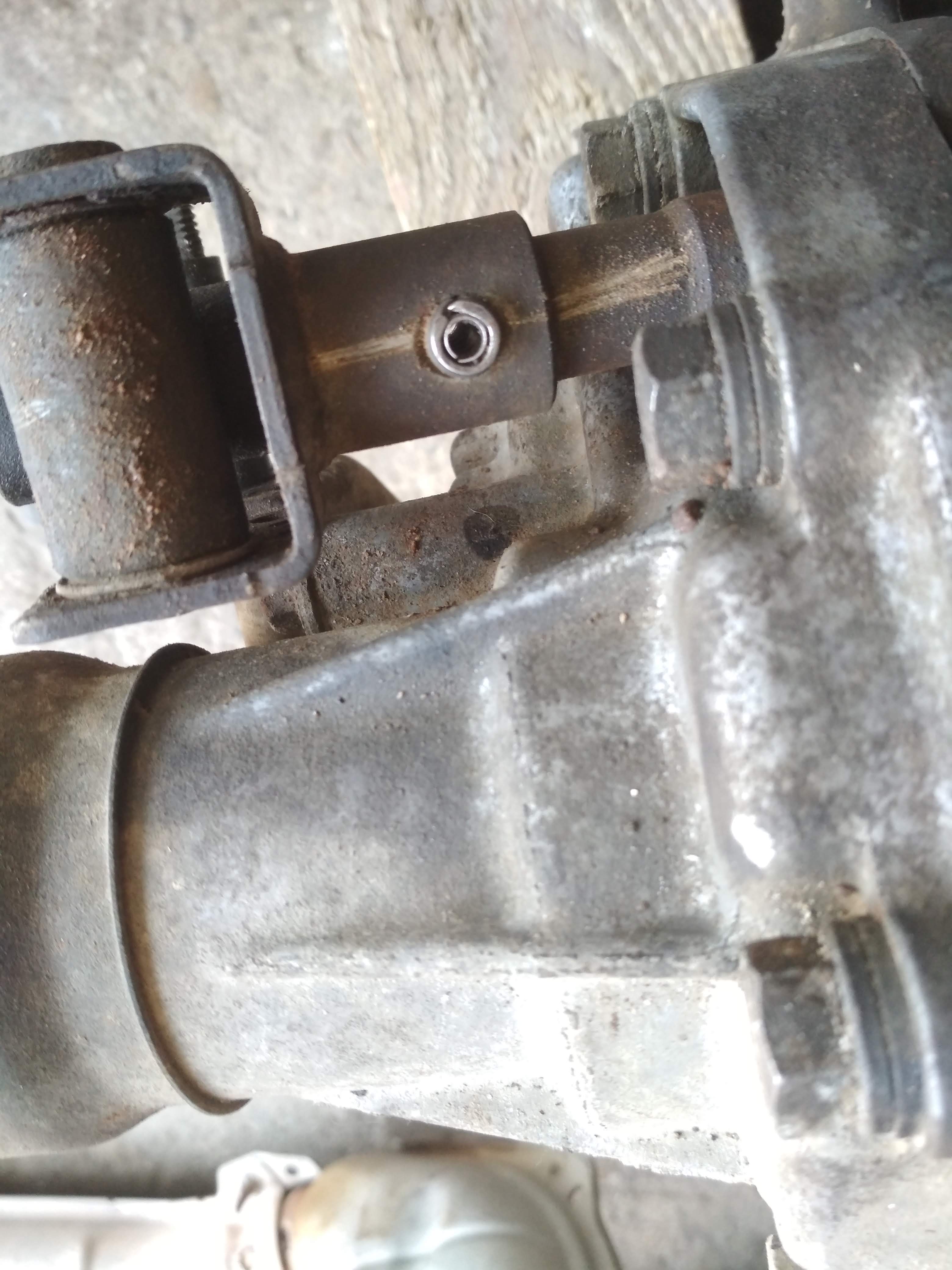

Имах и шплент в шплинтье, както руснака обясни ква хуйня си е!
Не е чак такава, щот взимаш бургия с точния размер избиваш малкия и после големия…става, но с клеясал болт си е рязане на вени. Това иде реч за механизма от рамена за превключване на скоростите.

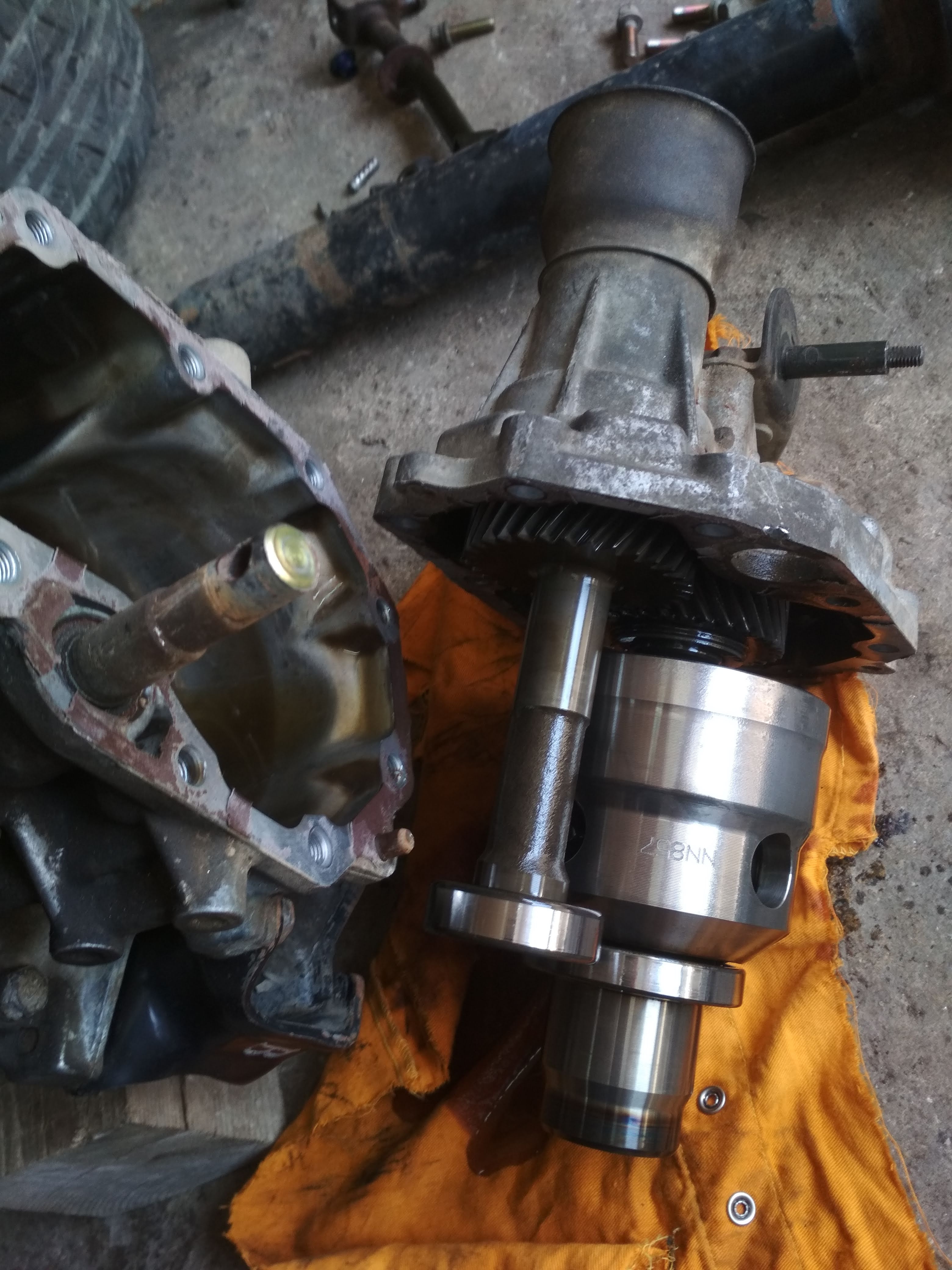

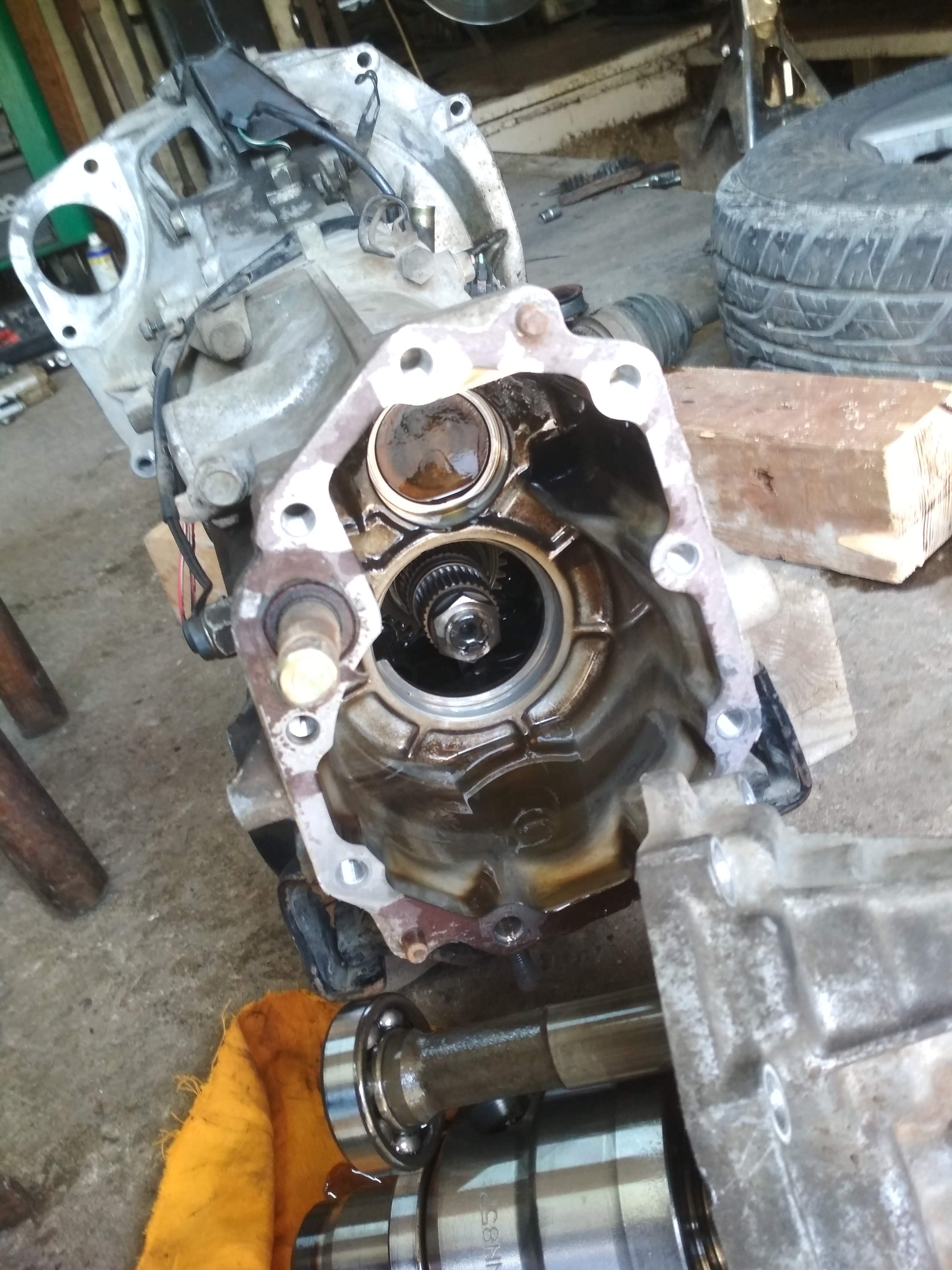

Та, смъквам скоростната с лостовия механизъм барабар. В купето разглабям всичко, за да изкурубя скоростния лост надолу. 72кг е кутията с лостовете без маслото. Избивам шплент в шплинтье и се смея колко е лесно с точните бургии-видии, иначе тези за метал се чупят. Избивам клеясалият болт, яко ръждаааа, лайна и си викам, че тва е ъпсурд на място да се направи. Много се зарадвах, че сменях съединител и виско, т.е. ремонтирах заедно.

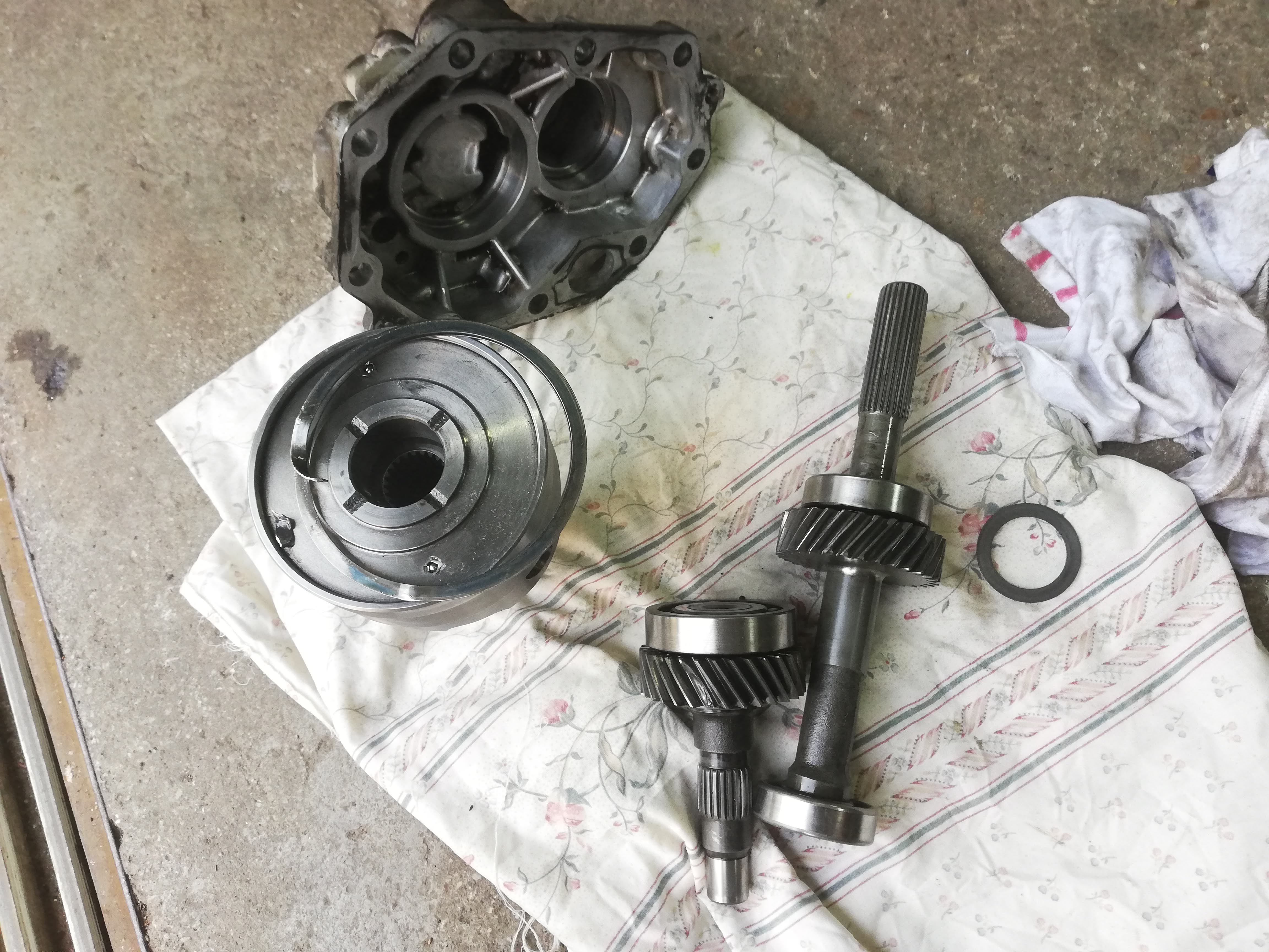

Разглабям кутията от към края ѝ, вадя виското.

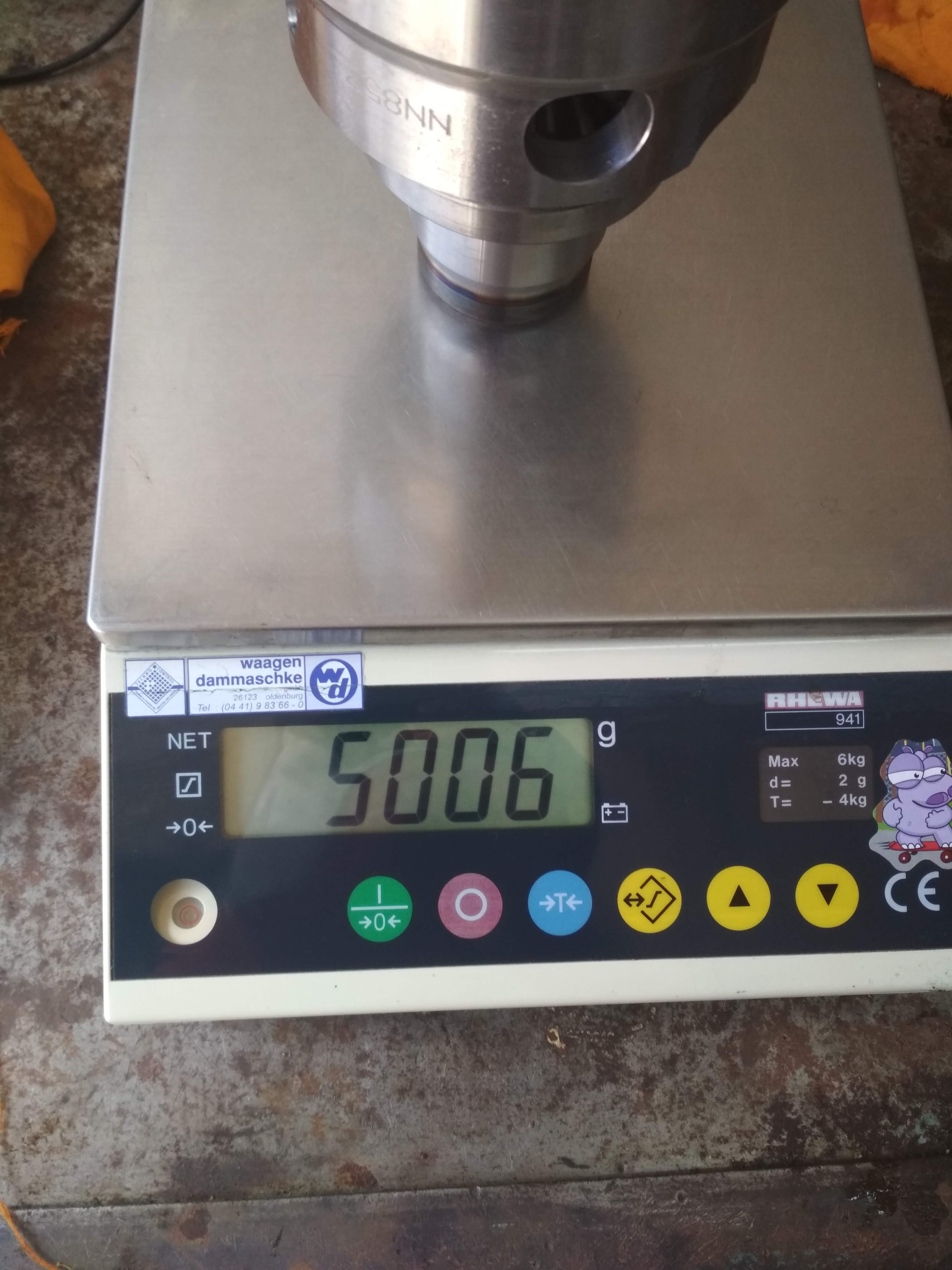

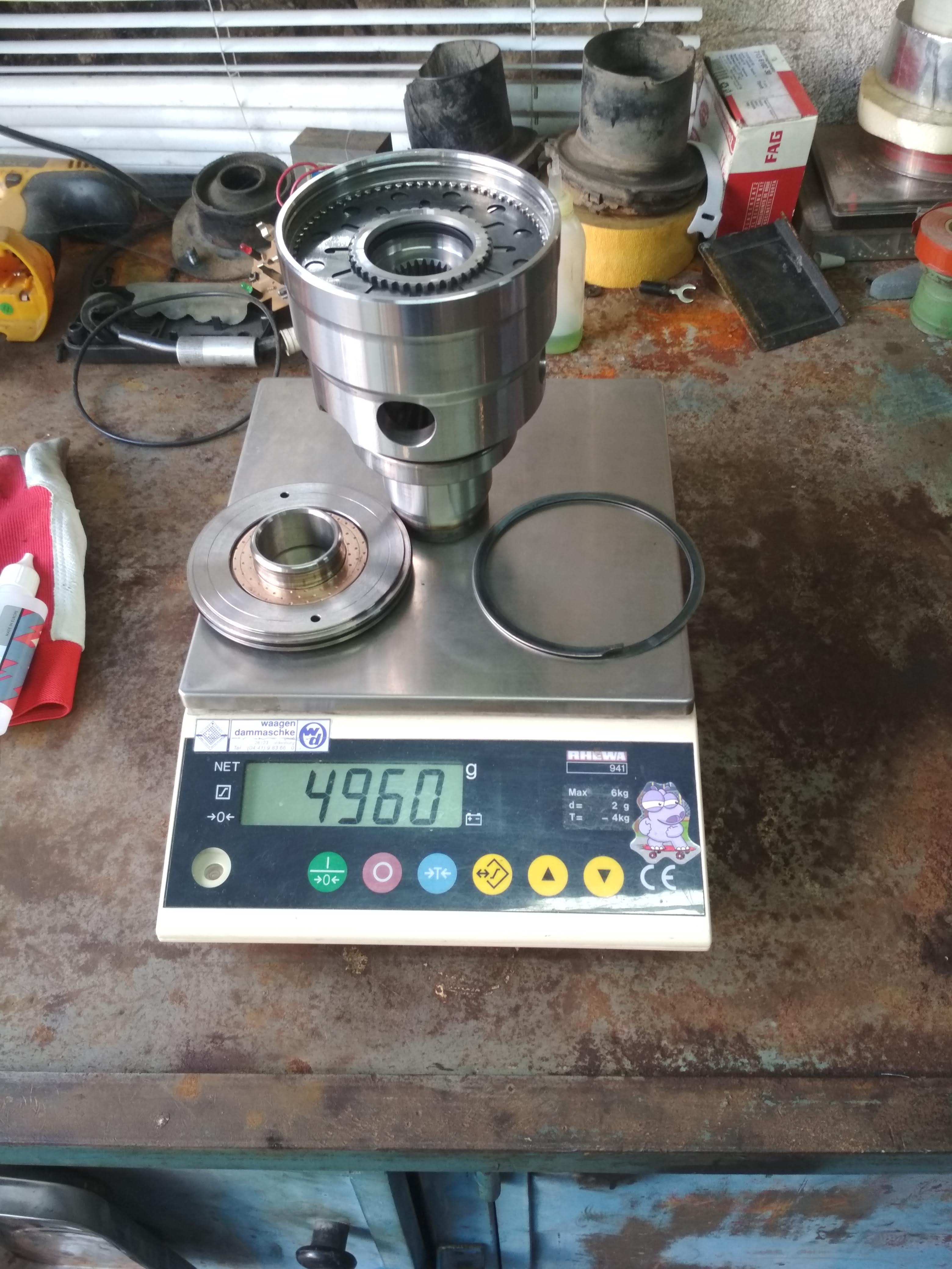

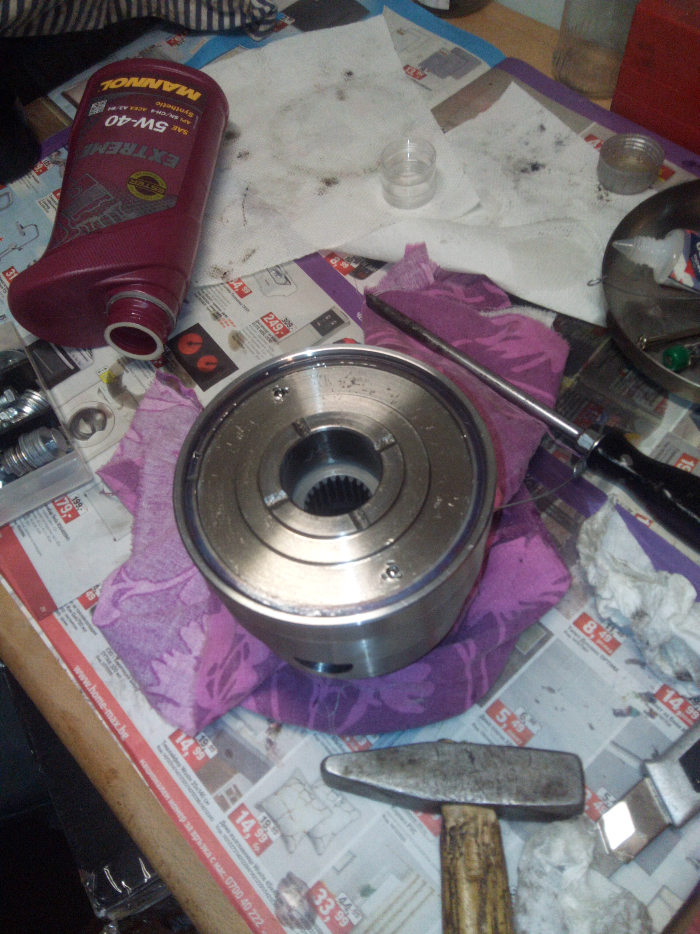

Меря го на електронна везна, 5060гр. Разглабям, обезмаслител яко. Много трябва да се внимава какъв е обезмаслителя, да не е реактивен към метала (тънките ламелки и т.н.) и към уплътненията. Те трябва да се пазят много, резервни да намериш е много трудно. А вътре ….елен е срал, повърнал и една мишка умряла и това на бавен огън 260000км….хахха
Миризмата е точно, като гадта дето я описах, много остра и къртеща, та чак можеш да повърнеш…Наистина ти се пригажда….

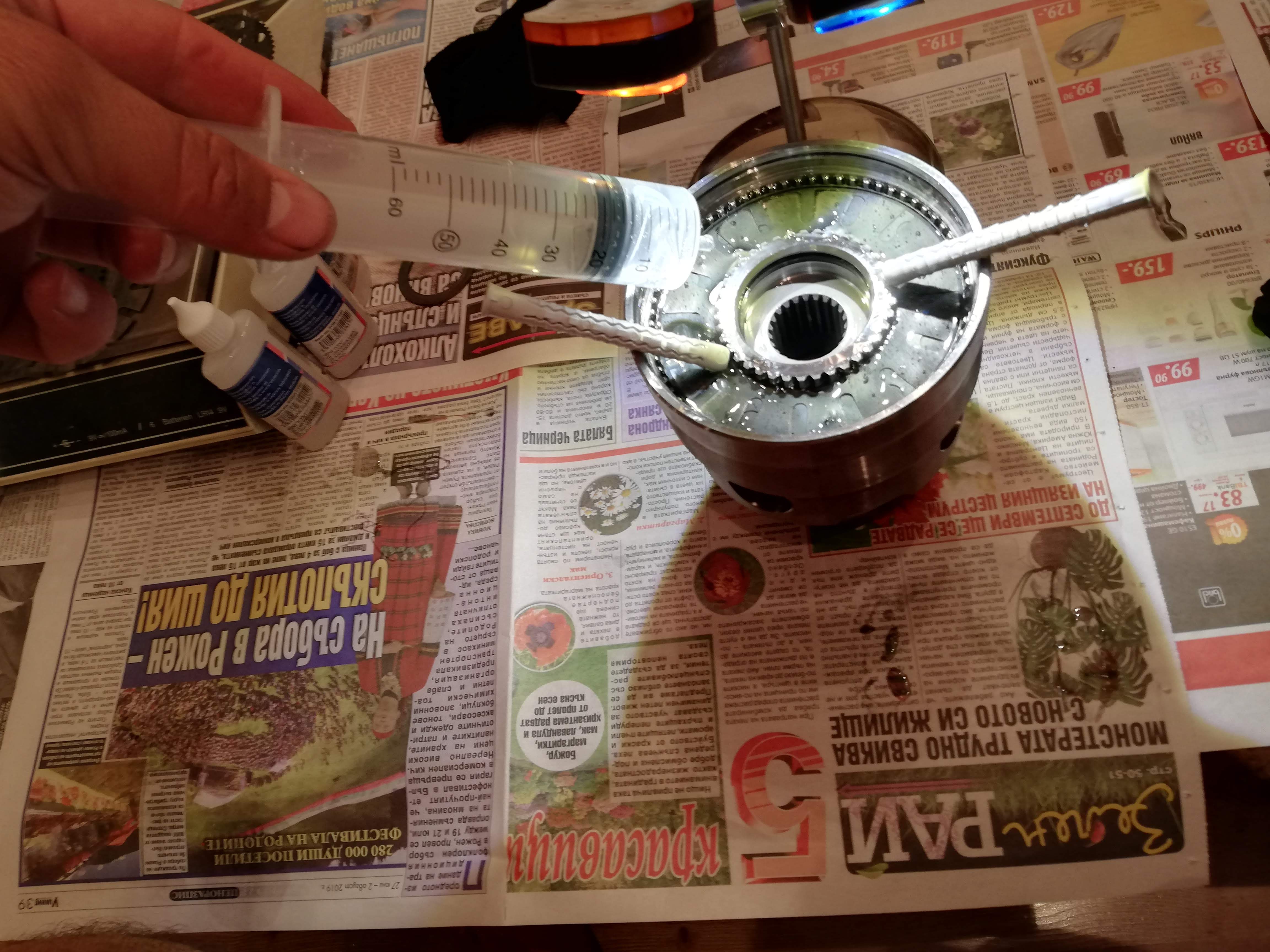

И сега курррр…купих силиконово масло от магазин за моделисти (авио и автомобили) мислих да взема 15000, но жената ми каза, че за коли за диференциали взимали 10 000…везната наклони.
Хубаво, че го взех такова. Оказа се, че адски трудно се налива. Бях сглобил всичко, както трябва и изсипвам. Тая гад грам не пое надолу по ламелите. :sos: Братушката от клипа си го изсипа, като водичка. Ако сравнявам вискозитетите на тва дет аз взех и това дето той наливаше, неговото беше много по-течно, подозирам че е 7000 или 8000 вискозитет. Въпреки, че в клипа много добре си го каза 10000. А може и тва силиконово масло да е по-различно, балиго???? Принципно намерих индустриално силиконово масло 10000, английско 5 литра около 100лв, но сами разбирате, че няма смисъл. Там ги питах за по-малка разфасовка и ми обясниха, че от автосервизи взимат същото и да потърся от тях, цъ..не ми се занимаваше.
В доста автофоруми обясняват, че баш от магазини за моделисти си взимат въпросното масло. В моделите го ползват за диференциалчетата и амортисьорите. Викам взимам и умирам, хахах в последствие. :swear:
Дет казах КОР.
Та, не потъва шибаното масло и псувам всичко….решавам, че ще нагрявам да стане по-течно, ама аланклоууу, туй масло му е тва ценното, че колкото и да се нагрява не променя вискозитета си.
Глупав, упорит и псуващ аз продължавам….и по-едно време пипам муфата и тя ме гори….АААААААА
Псувам и осъзнавам ква шитня правя….и сега идва по-якото…..
Мисля, псувам, мисля, псувам…псувам МАМАТАААА!

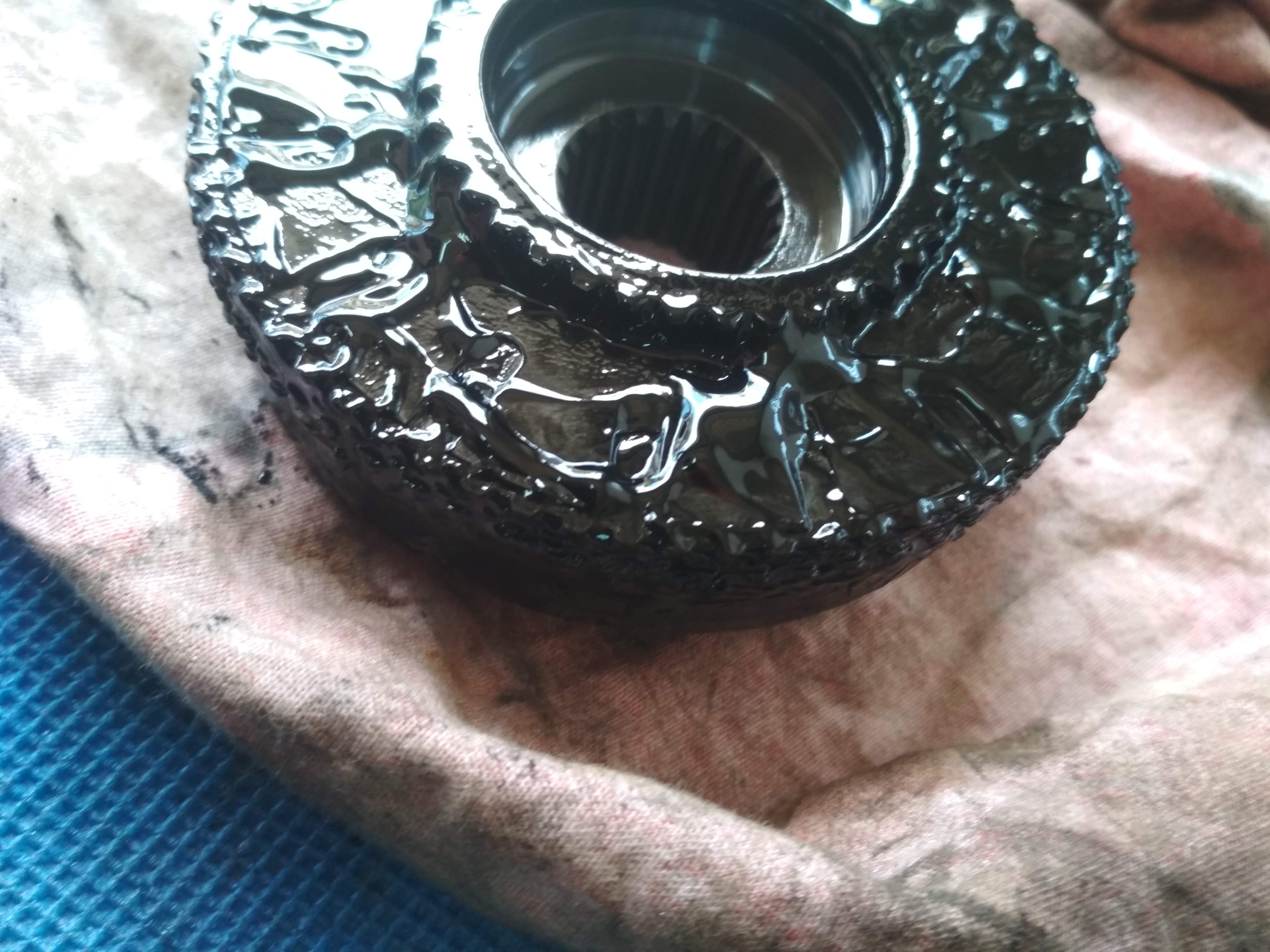

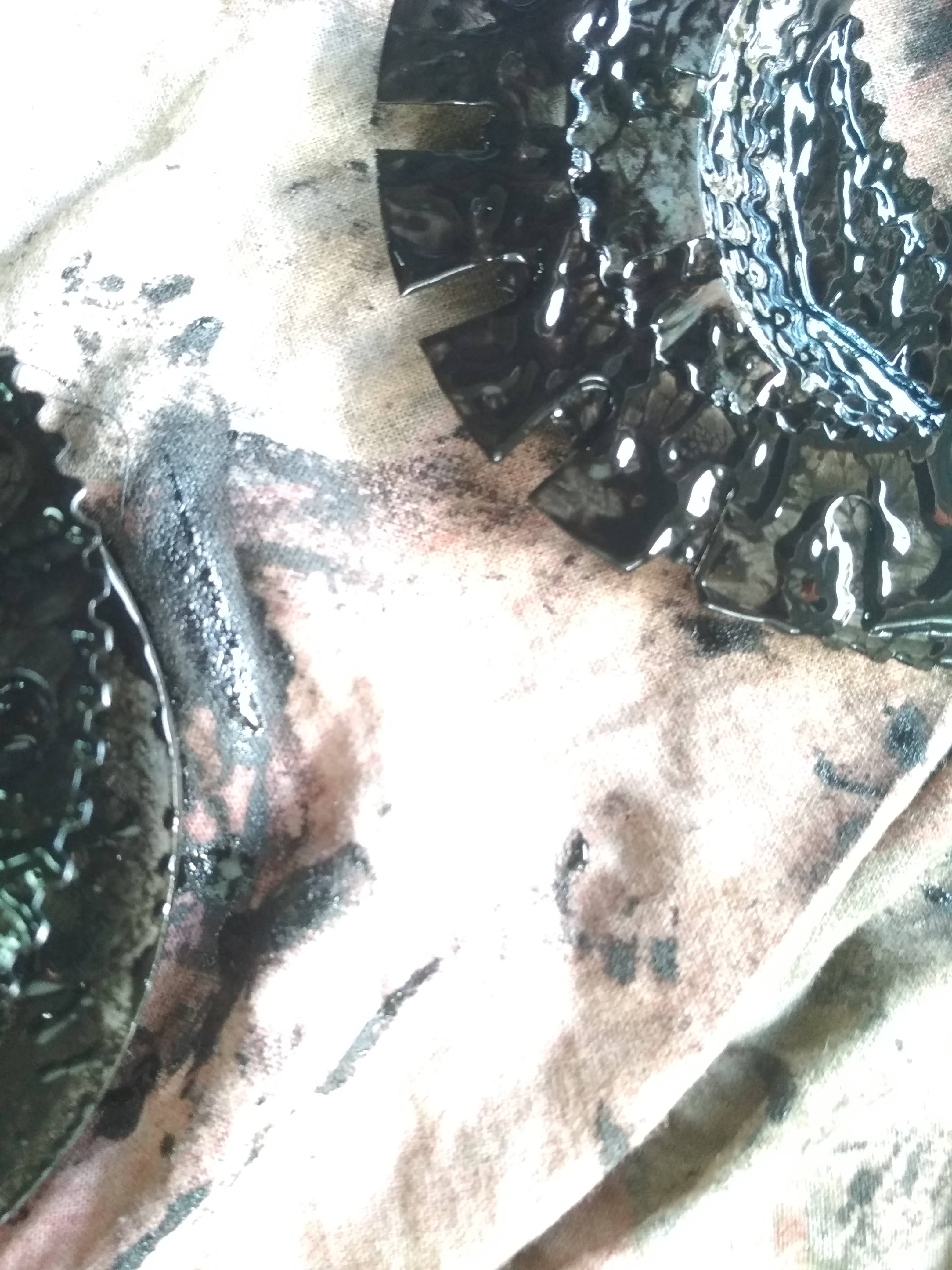

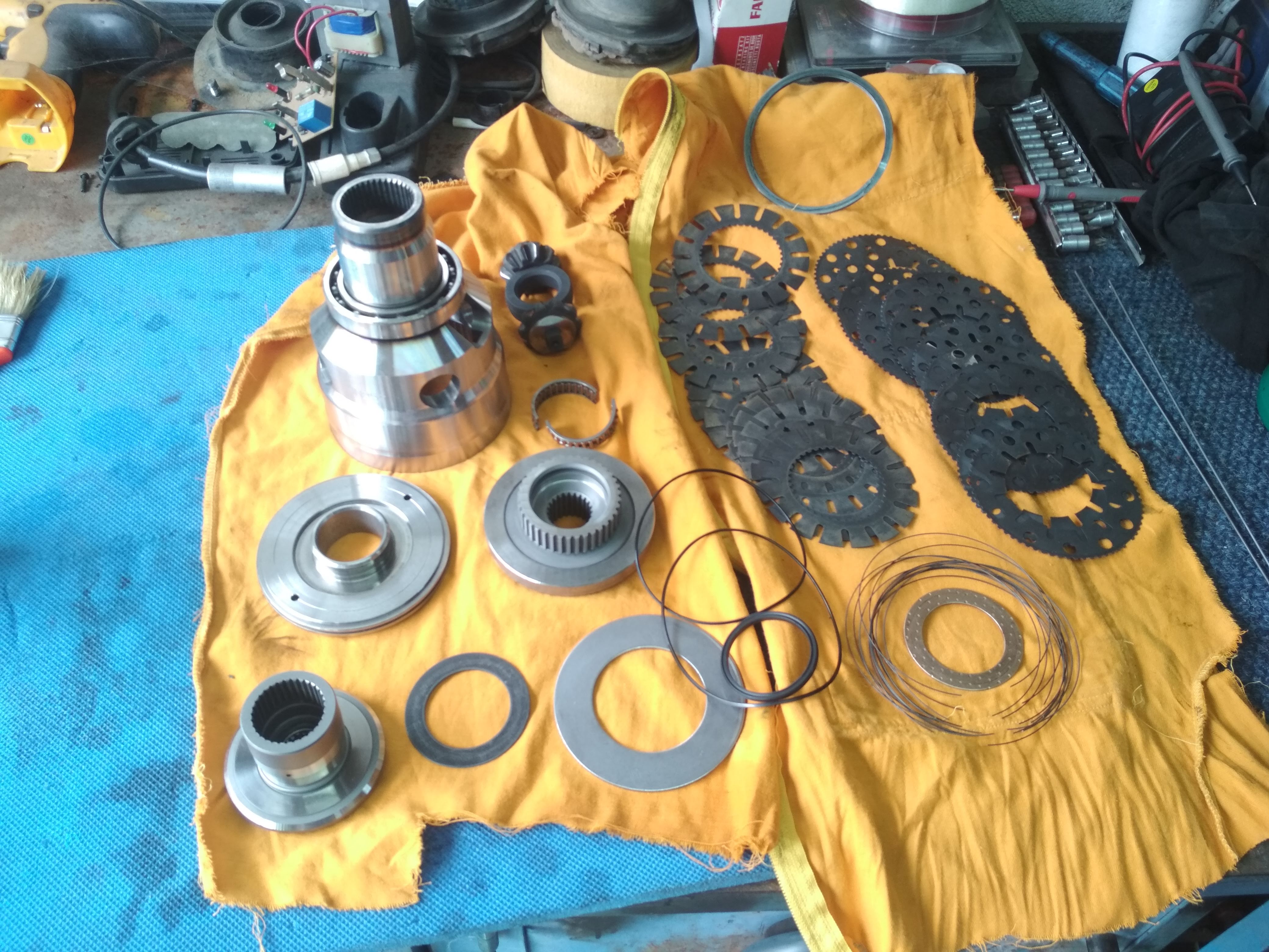

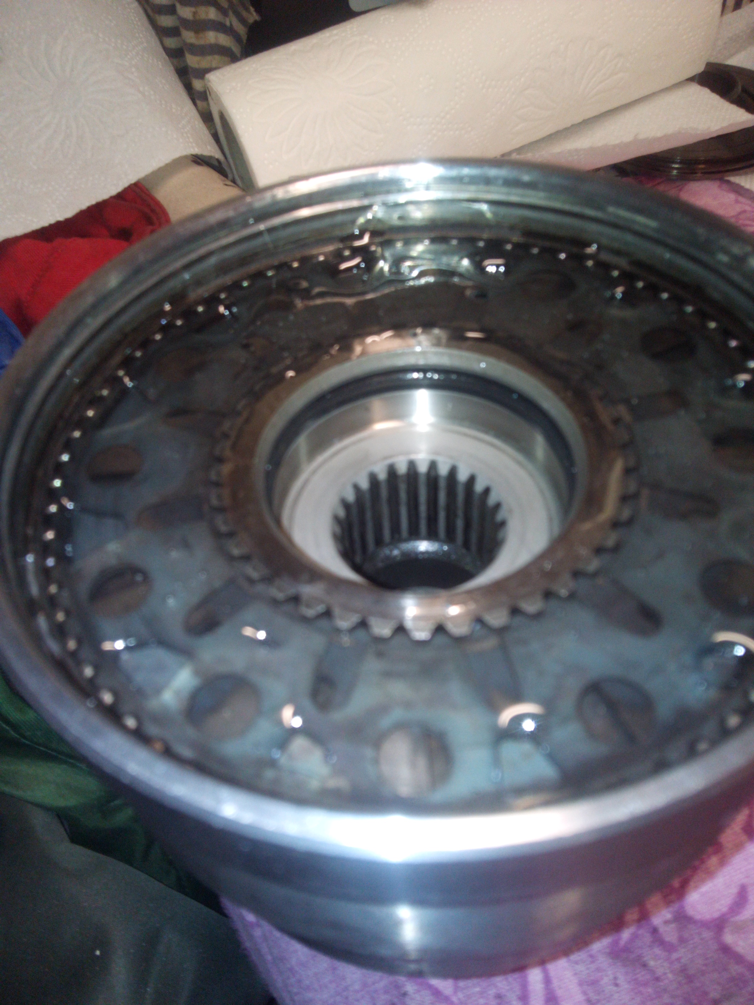

Взимам една по една ламелите, серпентинките и както са с „медеца“ отгоре ги слагам на една чиния с уникалните чисти ръце (баш като за чикия чисти), много е важно всичко да е чисто! Махнах ги всичките с лепкавата, топла гняс и изсипах остатъка от маслото в муфата и започвам една по една да ги редя отново…омазал съм се до ушите и кръста как ме болиииии!
Една по една ги редя, натискам ги да излиза въздуха нагоре и да степам маслото колкото се може повече… В крайна сметка до ръб налях маслото. Оставям уж за една вечер да втаса и да изкочи въздуха…пия блажени бири вечерта! :beer: На следващия ден слагам капачето и набивам съчмите, които са за обезвъздушаването. Те предварително трябва да се избият. От дупките изскочи малко масло.

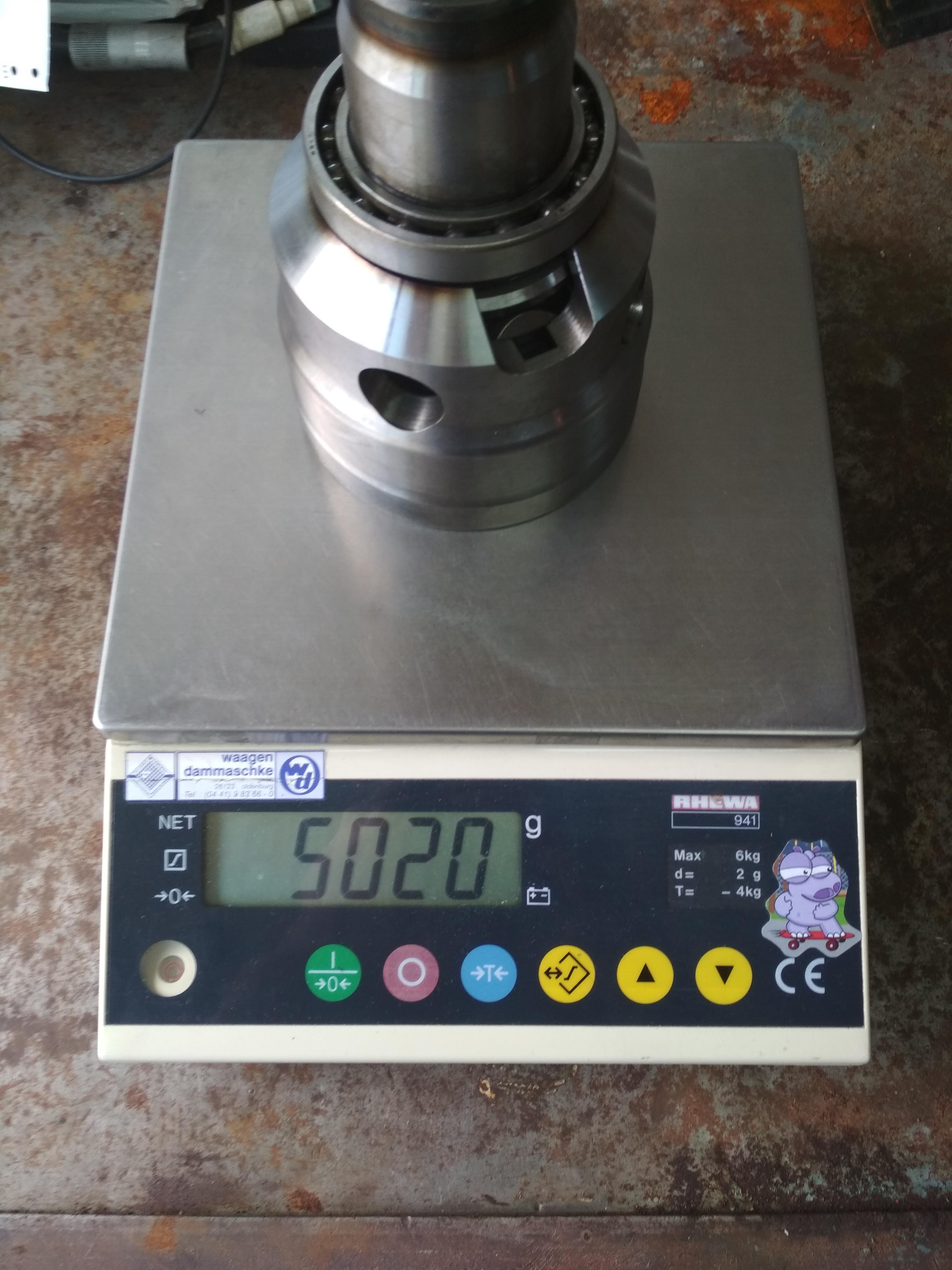

Преди да отворя виското то тежеше 5020грама.
Сухо почистено тежи 4060грама, т.е. 60 грама силиконово масло е нужно. Дааа, ама не успях да ‘‘натъпча‘‘ 60 грама, стана 5006гр., т.е. 14 грама липсват. ПСУВАМ и ми се ще да плача…май си поплаках, спомням си ….хахха!
После пих бира за утешение! :beer:
Обратния ред на сглабяне е лесна работа, вместо гарнитура на разцепената кутия сложих черен силикон. Грам не тече, от двата шплента един в друг сложих само единия и със стоманизирана тел го заключих. Изпсувах :-x яко, че не можах да налея всичката гняс и си казах, че ако ми се наложи още един път да я отварям кутията ще бъде без да я свалям. В крайна сметка всичко съм раздвижил, клеясали болтове и други шитни…Тоз ремонт стана по великден, 4-ри дена ми излезна по 8-9 часа на ден много мъка и нещастие, много бира :beer: и упование, хахах. Нема се плашите, принципно за един ден може да се смени маслото на виското, ако не се запъне ръждата и друг подводен камИк не те цапне по кратуната…Важно е да има бира.

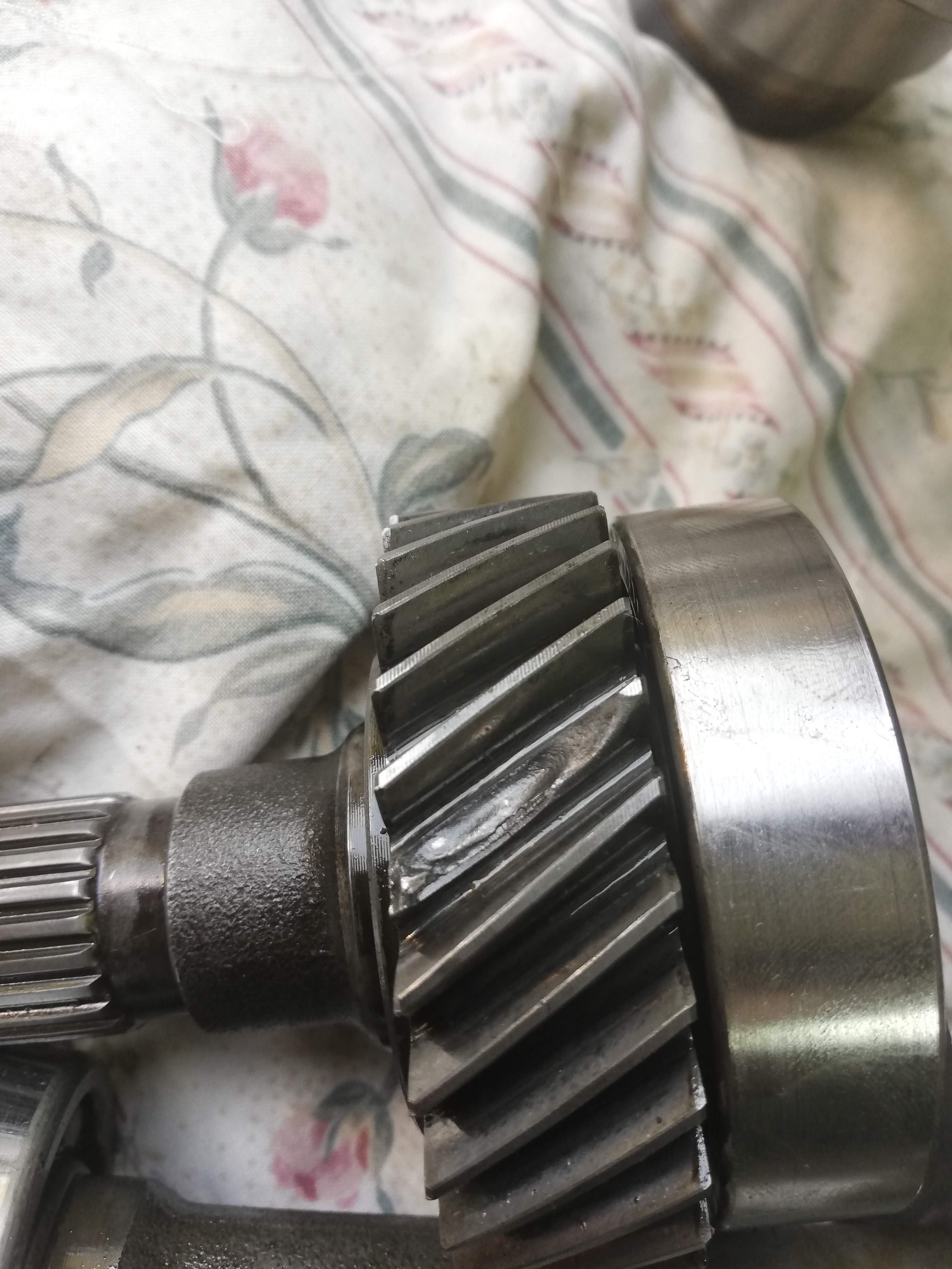

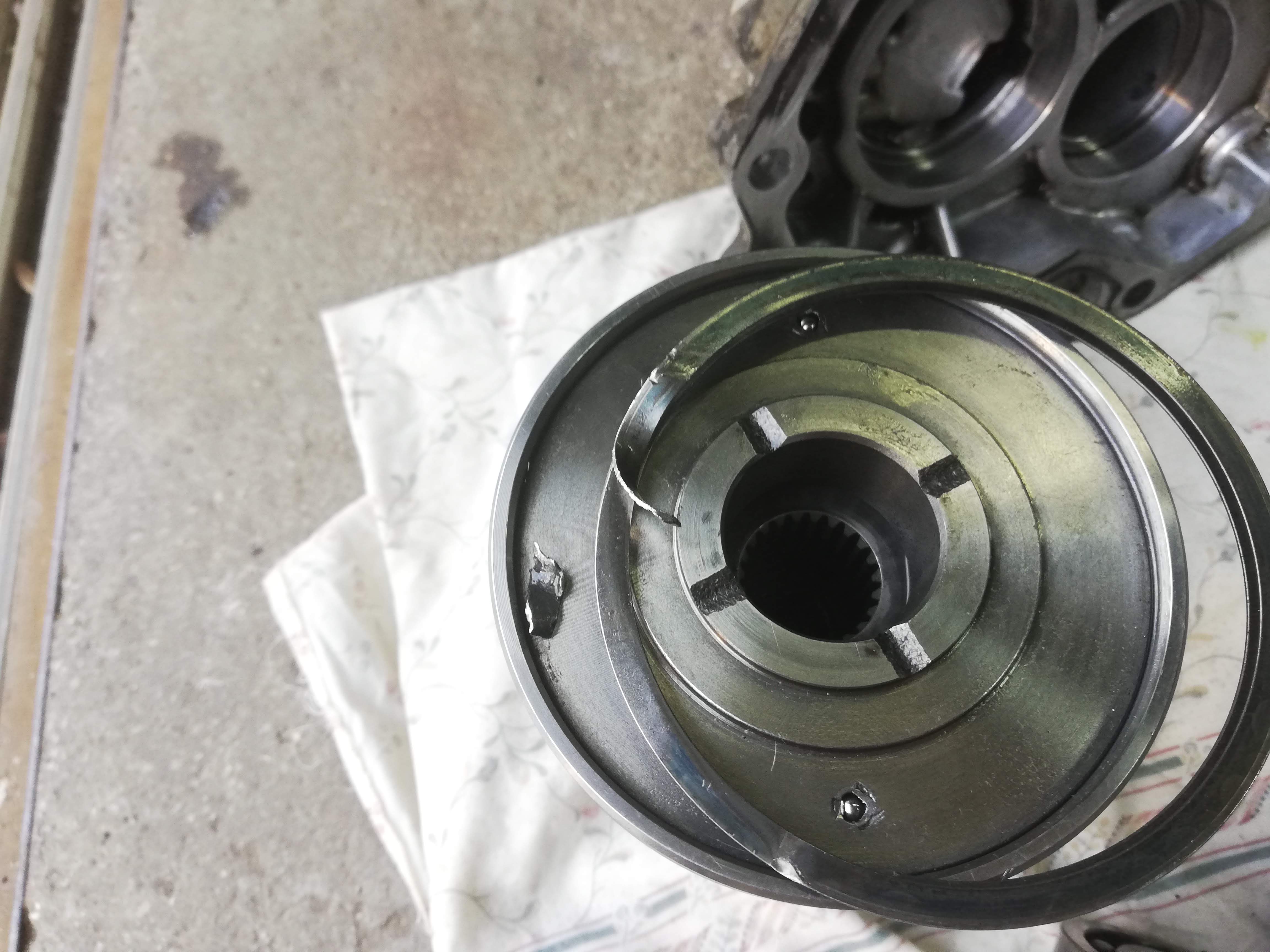

Оказа се, че скобата на виското е тръгнала да се отваря и зъбната двойка в опашката я е захапала и се е откъртил един зъб. Това го разбрах преди месец, като реших да отварям отново кутията.

100к cSt масло за диференциали е много трудно да се намери в БГ. Намерих 80к cSt и това налях. Изрязах усуканото от скоба, ползвах старите уплътнения, нарязах резба за винтове на мястото на сачмите.
Много трудно се налива маслото! Трябва да се налее част от него и след това да се поставят пластините и да се натиска здраво. Поставих капакa на муфата, като уплътненията ги намазах с маслото преди това и на последното уплътнения добавих силикон за уплътнения, като внимавах да не прекалявам. Реших последните 10г да ги налея със спринцовка през отворите, почти невъзможно е. Въздухът излизаше от срещуположния отвор, като накрая почна да излиза чист силикон. При затапването с палец натисках спринцовката с цяло тяло, грам не можеше да влезне, използвах 50кубикова спринцовка.
Майната му, сложих на винтчетата лепило за резби и на копеле ги стегнах.
