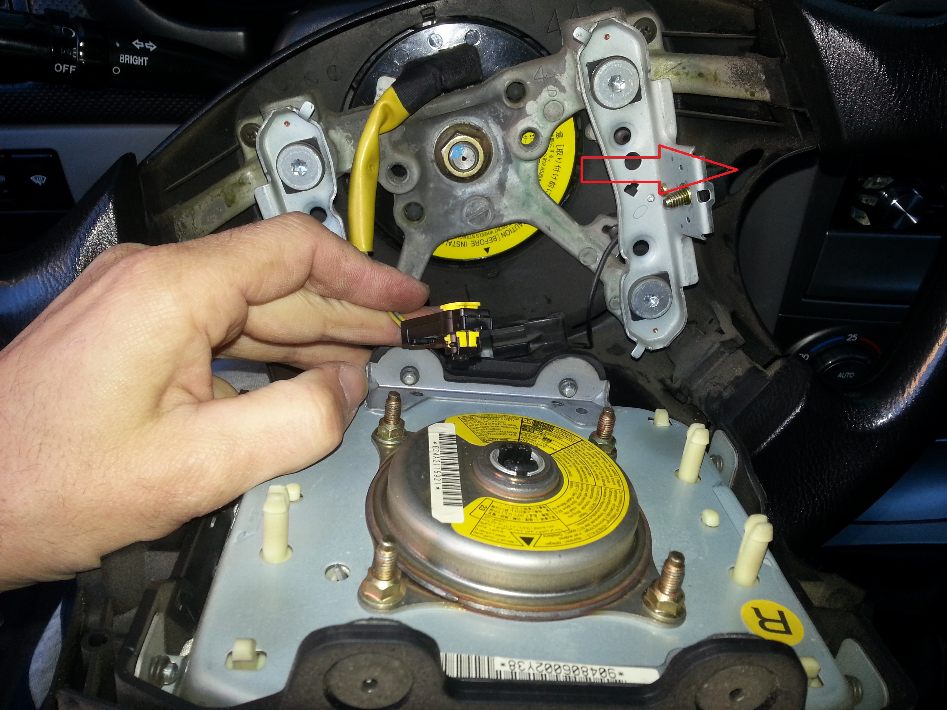

Първото нещо е да спрете автомобила в праволинейно движение. Откачате отрицателната клема на акумулатора. Сваляме airbag след като отвием двете винтчета намиращи се отстрани между лостовете за мигачи и чистачки. Бърка се през два отвора във волана(на снимката в червено). Винтчетата са тип Torx или познати като 'еврейска звезда' . Надига се жълтата предпазна капачка на буксата и се маха буксата

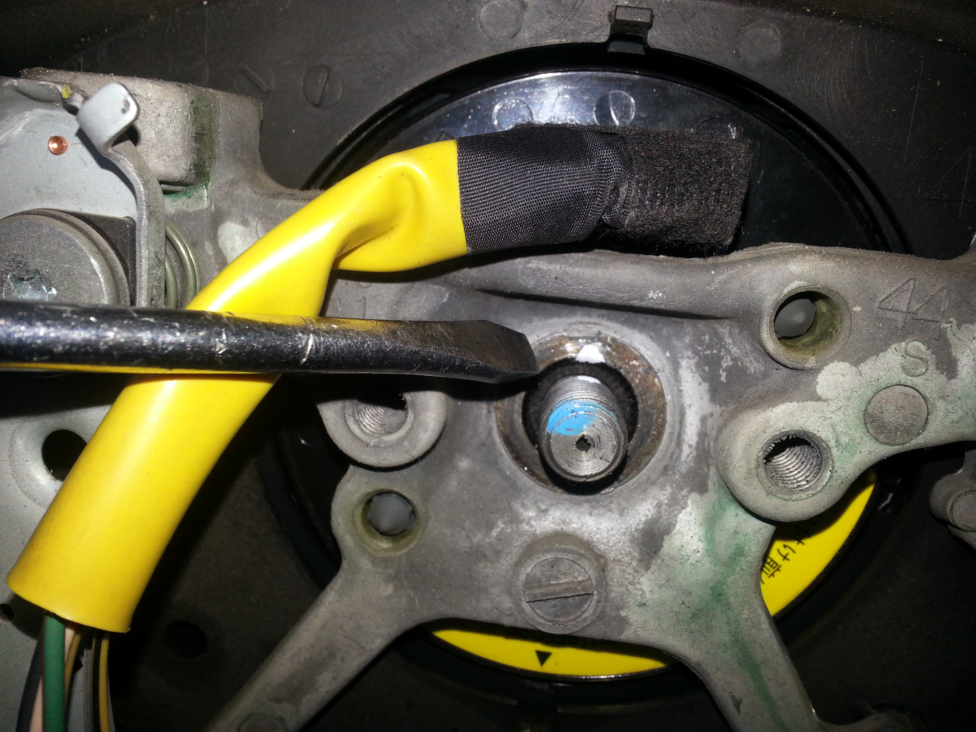

След това отвиваме гайката на волана и преди да го извадим бележим положението му, за да остане всичко точно след монтажа.
20181209_154724.jpg [ 2.59 MiB | Прегледано 867 пъти ]

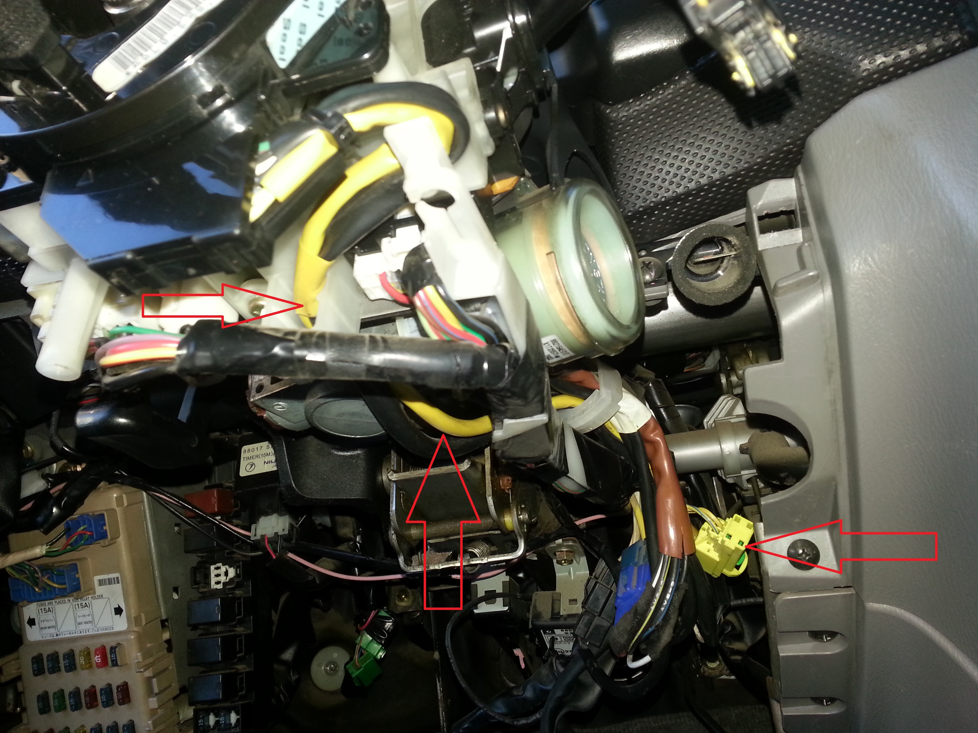

Сваляме долната пластмасова кора зад волана. Крепи се с едно винтче отдолу. След като я свалим махаме и горната кора, тя се крепи с две винтчета от долната страна. Сваляме и кората над педалите за да ни се открие достъп до снопа на лентовият кабел. Отвиваме кутията с лентовият кабел. Държи се с четири винтчета. Проследяваме снопа(с жълта изолация) под кормилната колона, откачаме жълтата букса и вадим снопа с кутията.

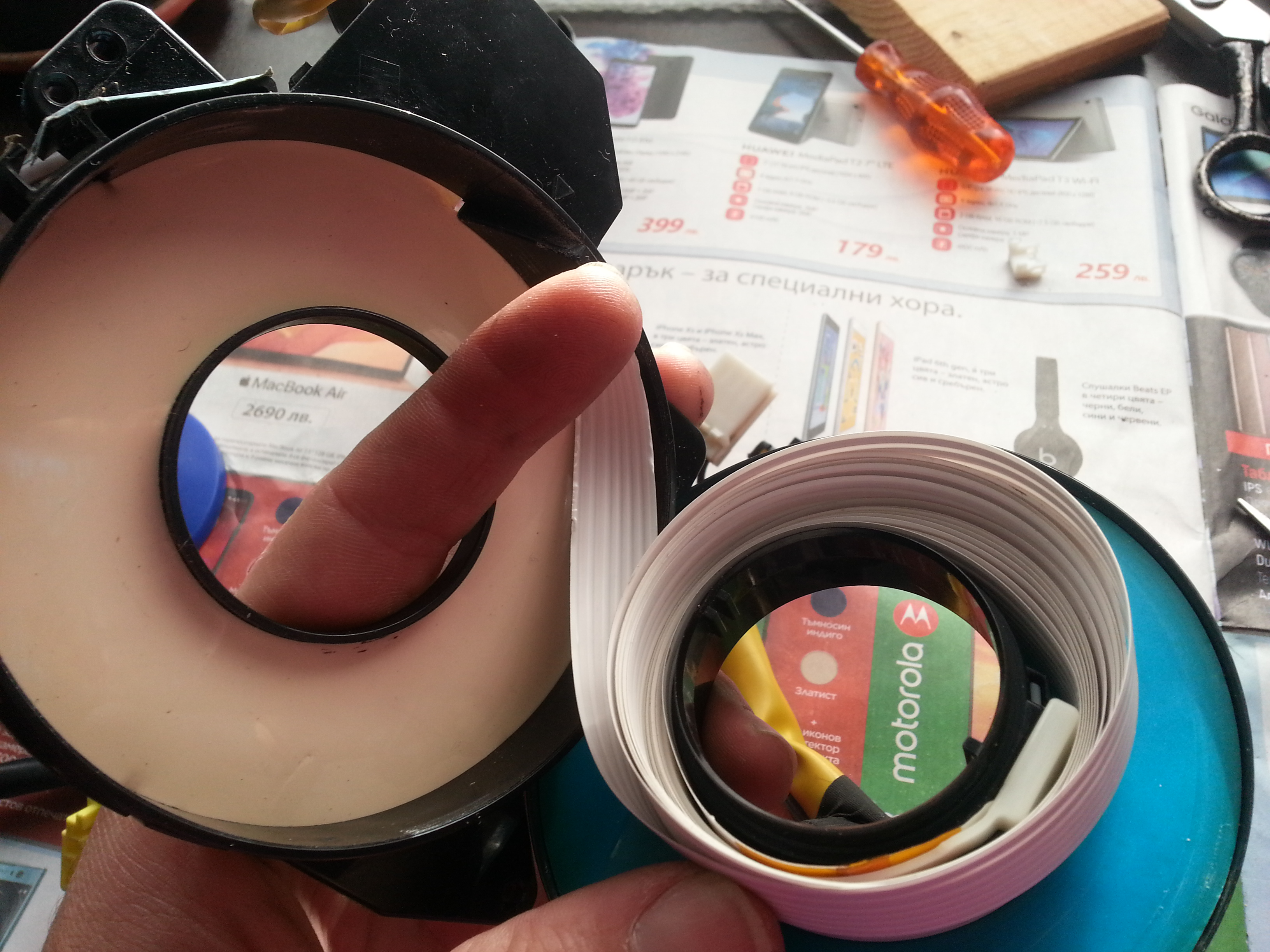

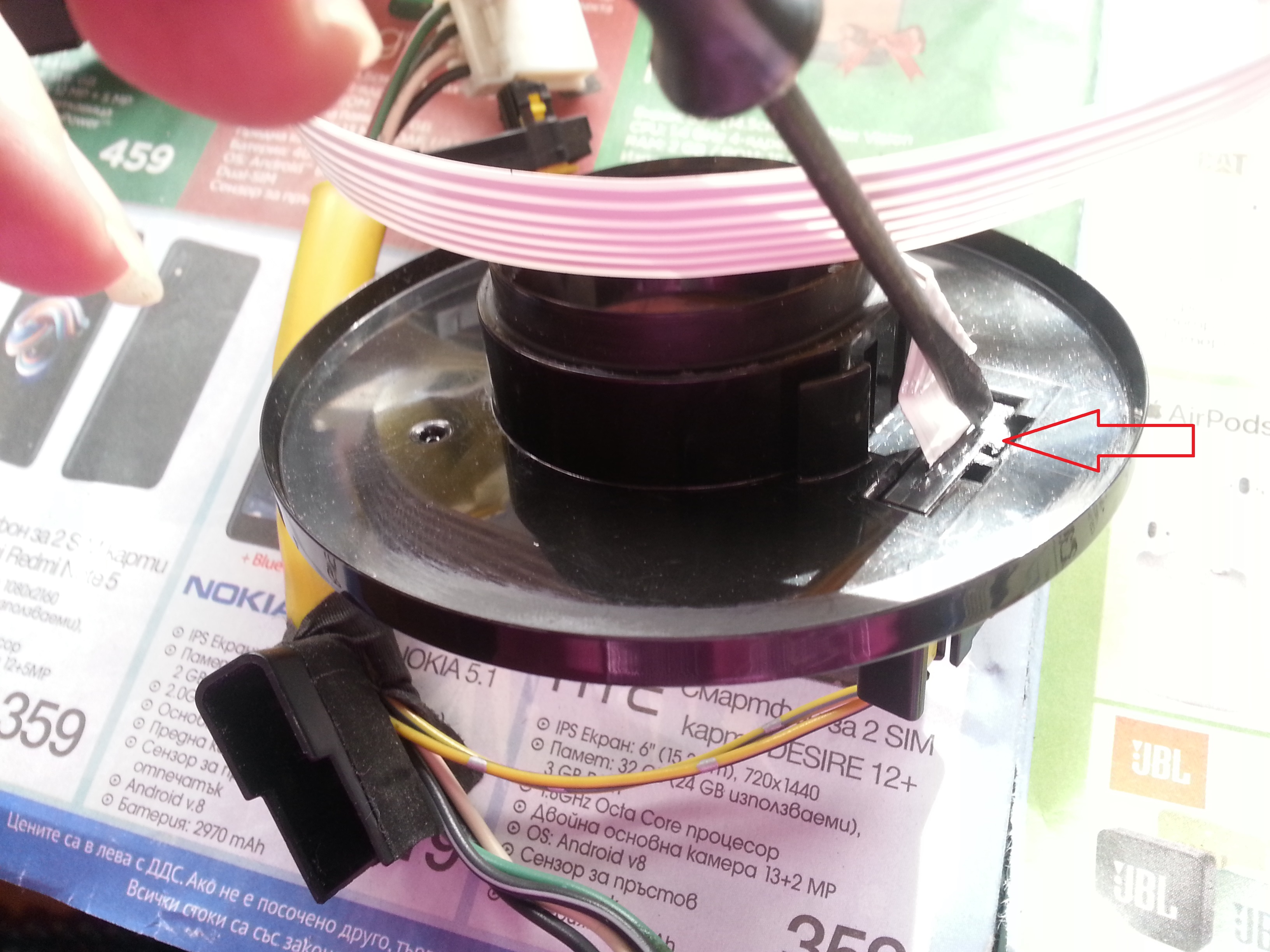

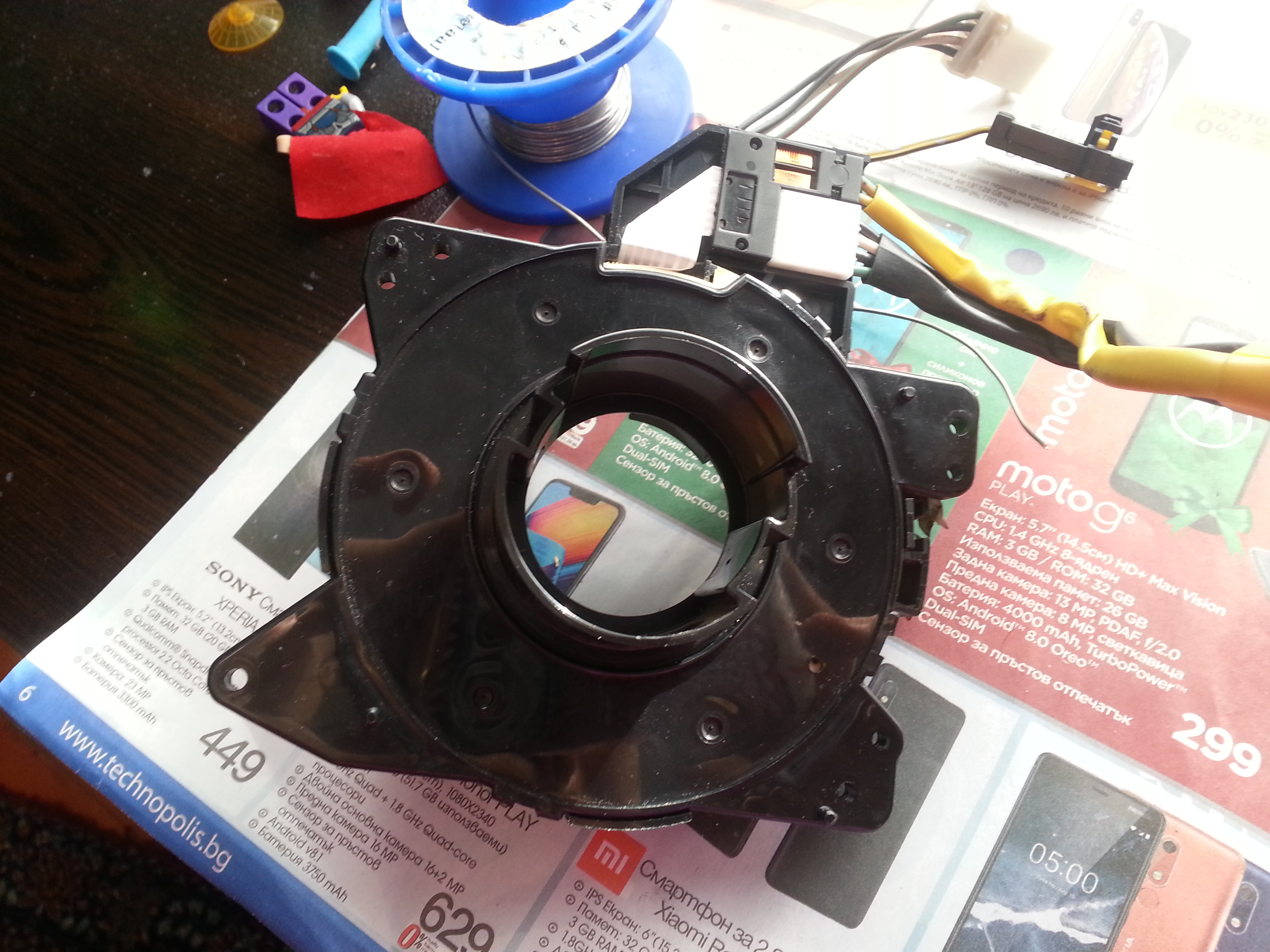

Следва разглобяването на кутията с лентовият кабел( много неприятна част). Първо се откопчава една пластмасова втулка в средата на кутията. Има четири щипки, които трябва да се натиснат едновременно и много внимателно, да не се счупят(тук трябват двама човека).
20181209_145834.jpg [ 1.63 MiB | Прегледано 867 пъти ]

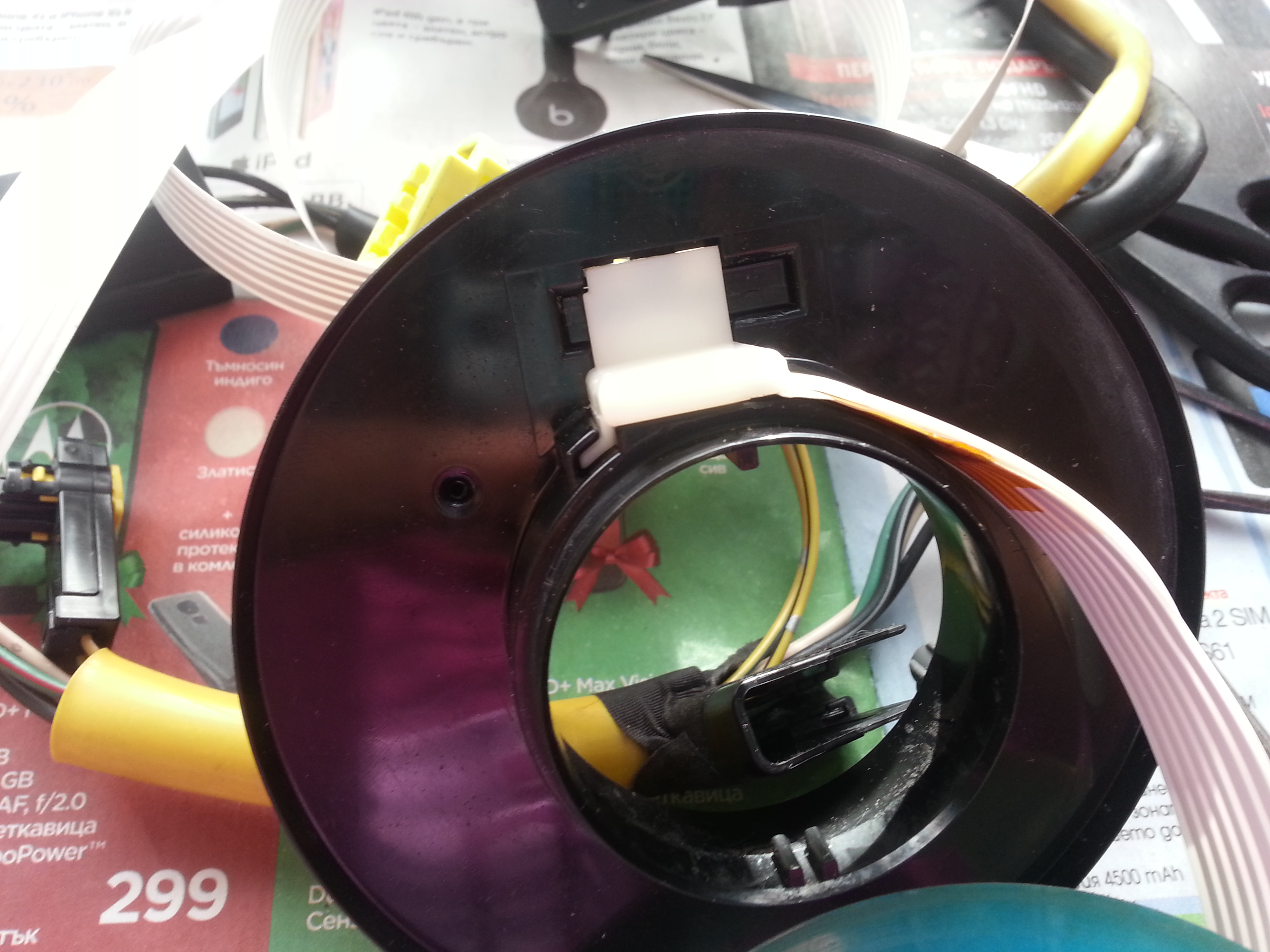

Махаме капака с жълтата лепенка и виждаме лентовият кабел.
20181209_144414.jpg [ 2.66 MiB | Прегледано 867 пъти ]

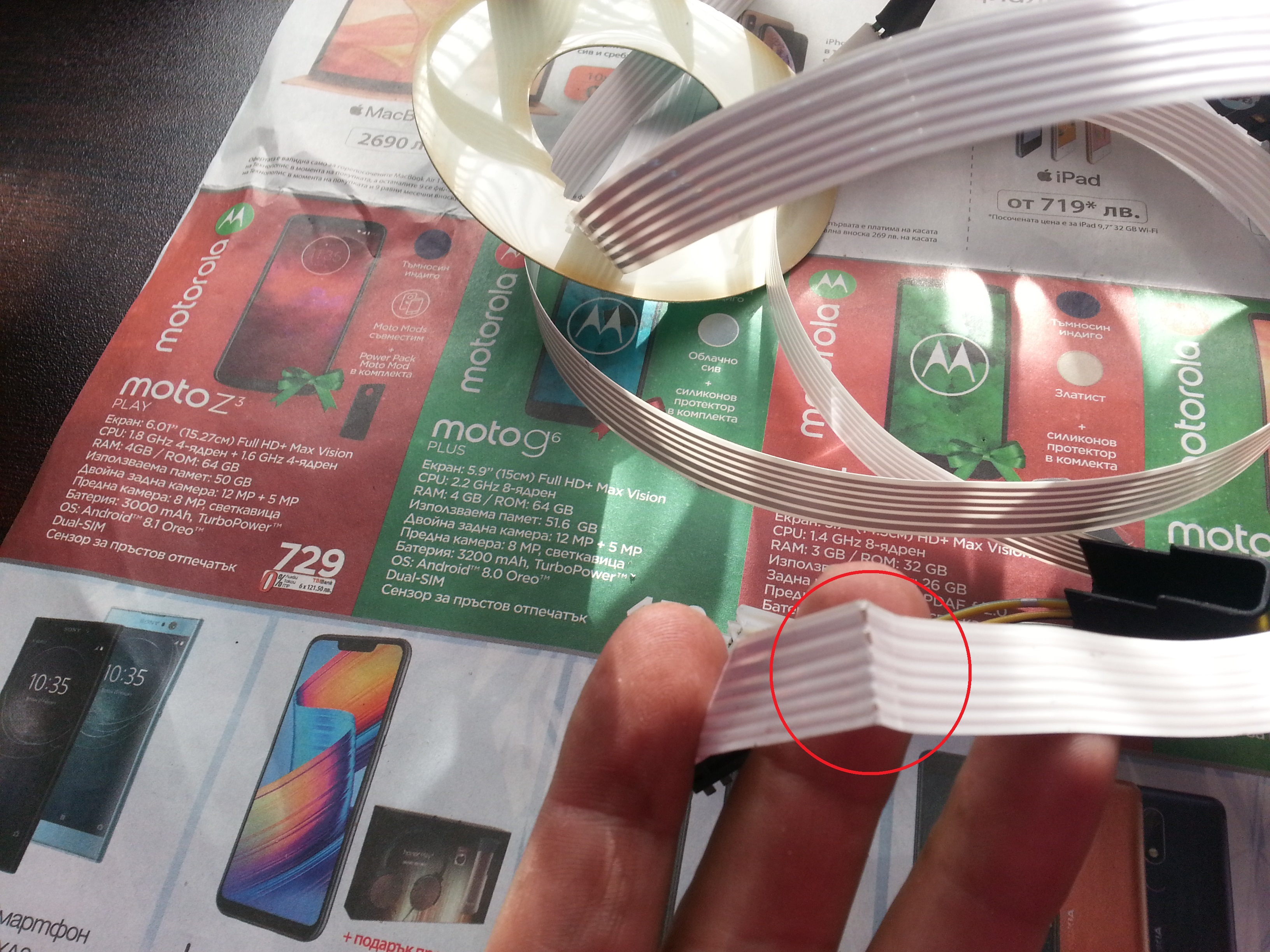

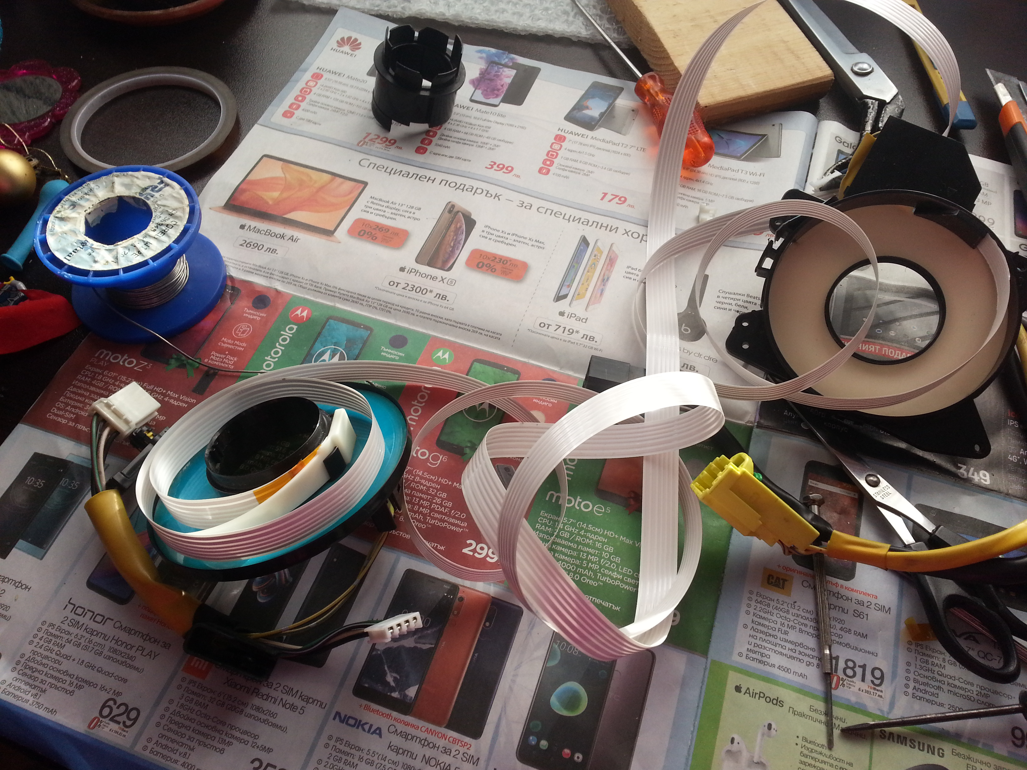

След развиването на лентовият кабел при мен веднага се показа проблема. Кабелът се беше прекълчил и пркъстнал на едно място малко след изхода от жълтата капачка, вероятно след неправилно зацепване на волана при предишен ремонт.
20181209_135719.jpg [ 2.11 MiB | Прегледано 867 пъти ]
Правилната процедура в този случай е смяна на целият лентов кабел, но аз реших да се пробвам да го отремонтирам.

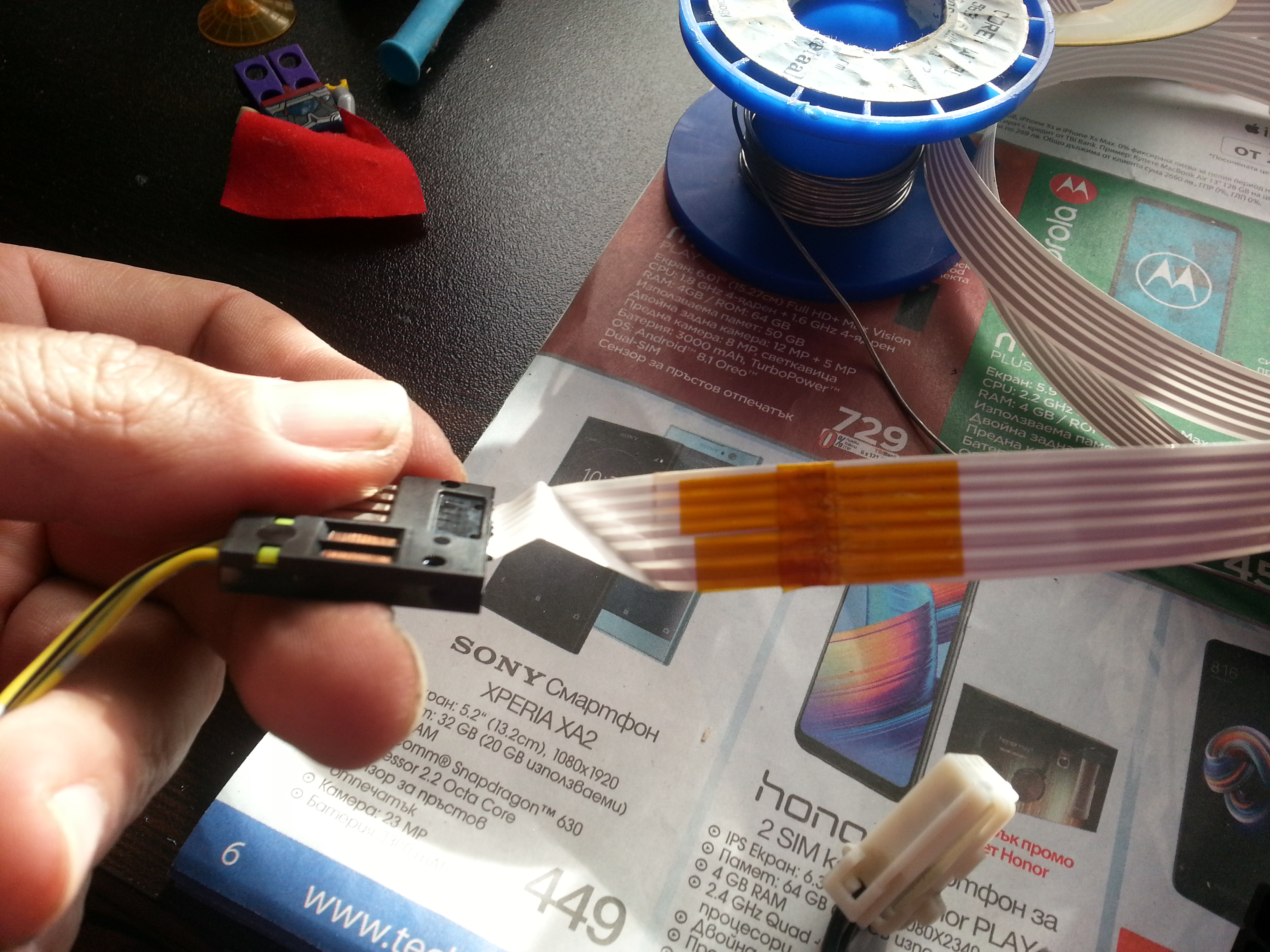

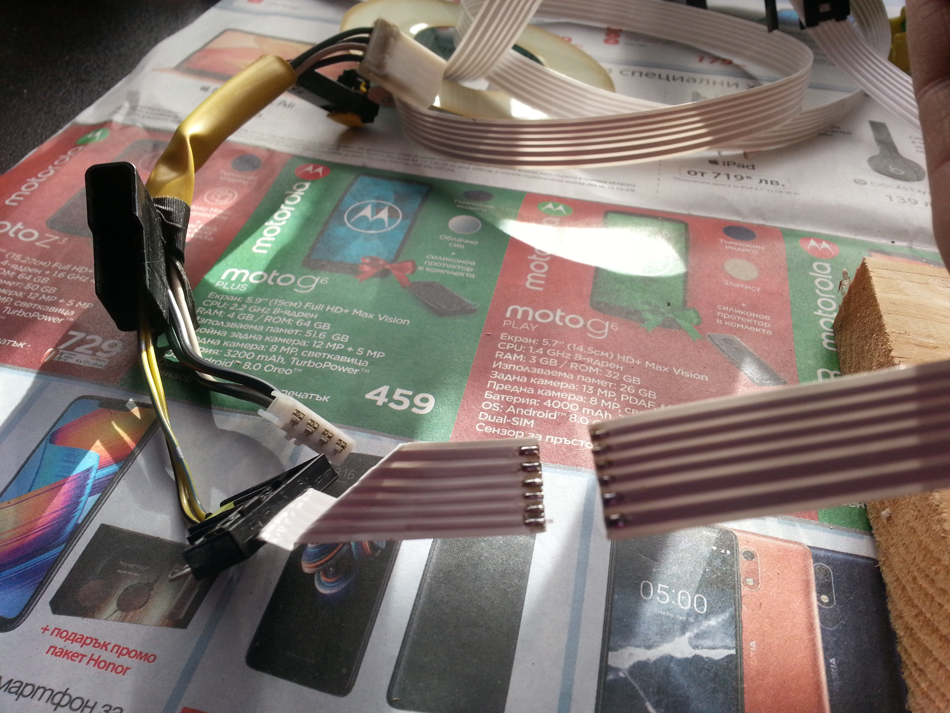

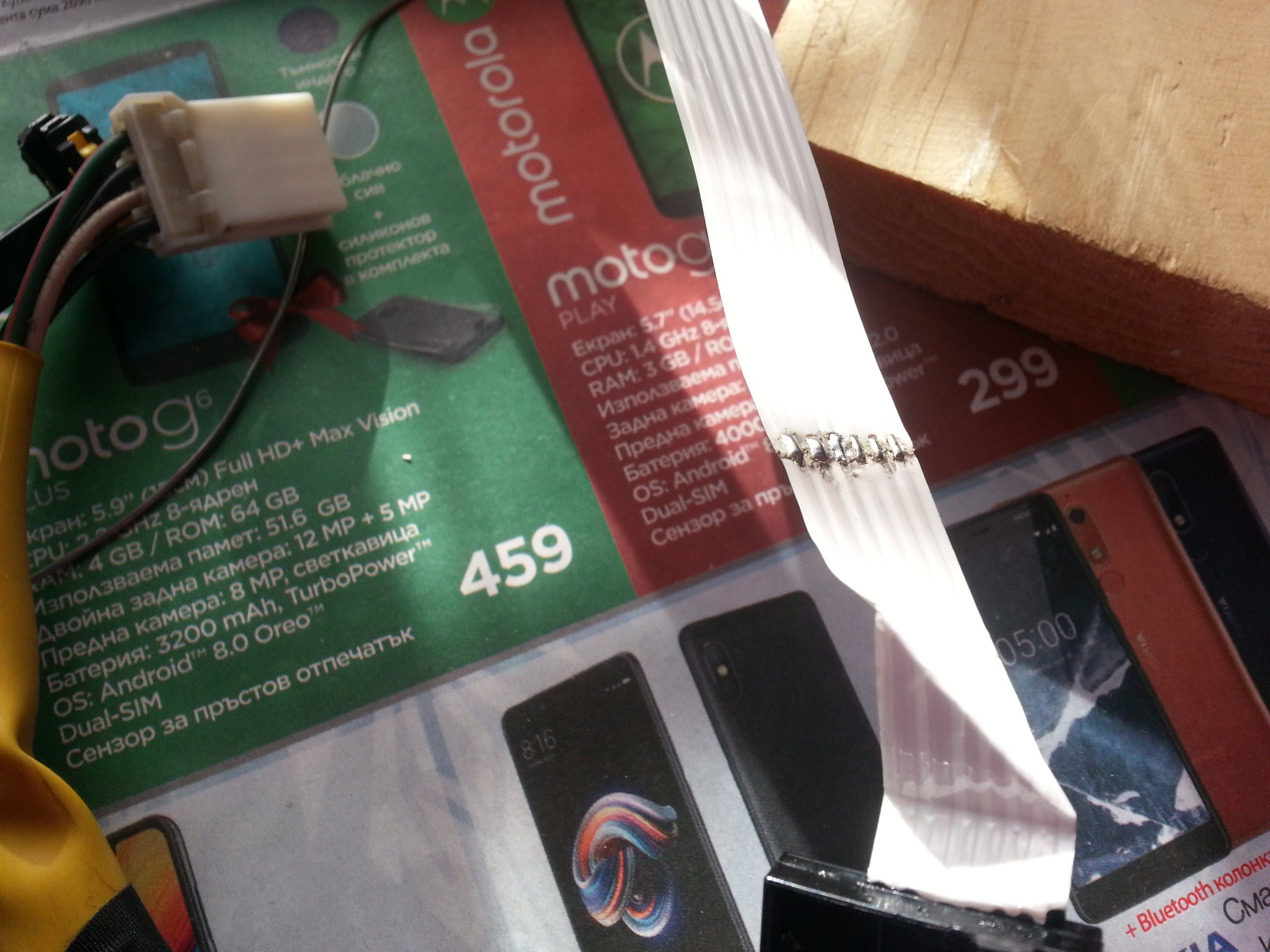

След като сме извадили конектора с кабела следва ремонт на самият кабел. С ножичка го срязваме на две на прегънатото място. Зачистваме изолацията на 3-4 мм. от края едностранно на едното парче а на другото двустранно и калайдисваме краищата.
20181209_141055.jpg [ 2.57 MiB | Прегледано 864 пъти ]

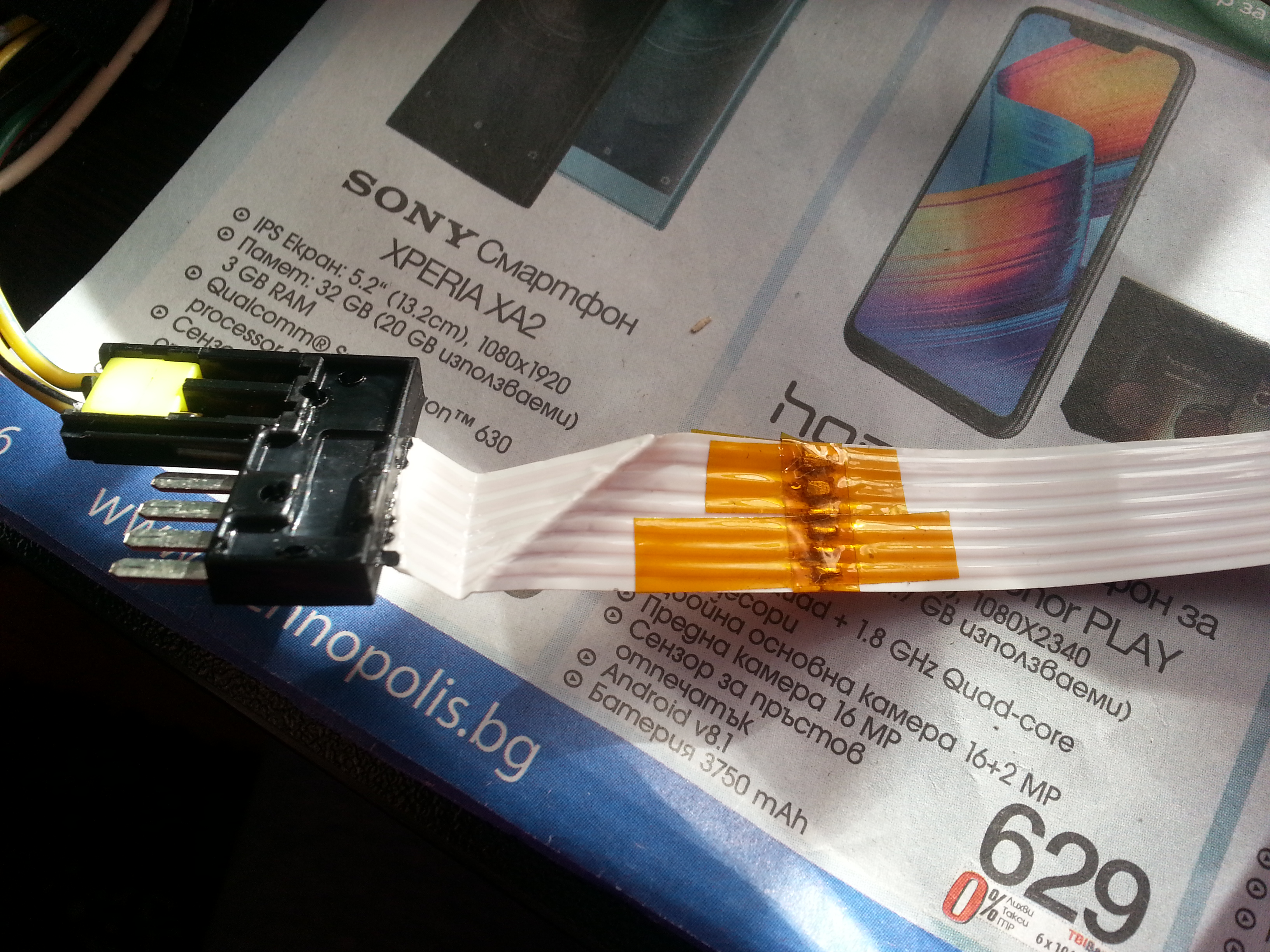

И сега следва най-тънката част. Поставяме двустранно калайдисаният край върху другият, подравняваме странично, всяка писта от кабела да сочи срещу съседната от другата страна и запояваме всяка писта. Внимаваме да не окъсим две съседни писти.
20181209_141904.jpg [ 2.08 MiB | Прегледано 864 пъти ]
Изолираме с тиксо. Аз използвах специално високотемпературно тиксо(за 280 C") защото не се разлепва от топлината като другите.
20181209_143111.jpg [ 2.53 MiB | Прегледано 864 пъти ]
20181209_143123.jpg [ 2.4 MiB | Прегледано 864 пъти ]
Преди да пристъпим към сглобяването проверяваме с мултицет дали има връзка между двата края на лентовият кабел(прозвъняваме всеки извод на двата конектора) и дали не сме окъсили някой извод. Ако всичко е наред пристъпване към сглобяване по обратният ред. Връщаме обратно куплунгът, който последен извадихме и почваме внимателно да навиваме лентовият кабел.

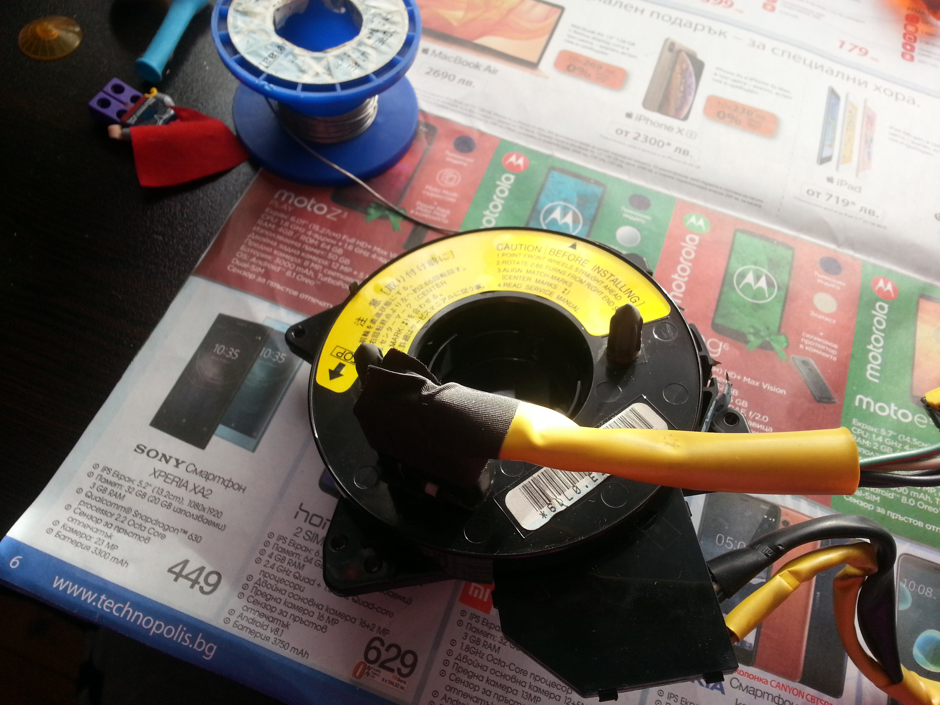

След като кабелът е навит затваряме двете капачки. Поставяме втулката.
20181209_145217.jpg [ 1.83 MiB | Прегледано 864 пъти ]
20181209_145226.jpg [ 2.07 MiB | Прегледано 864 пъти ]

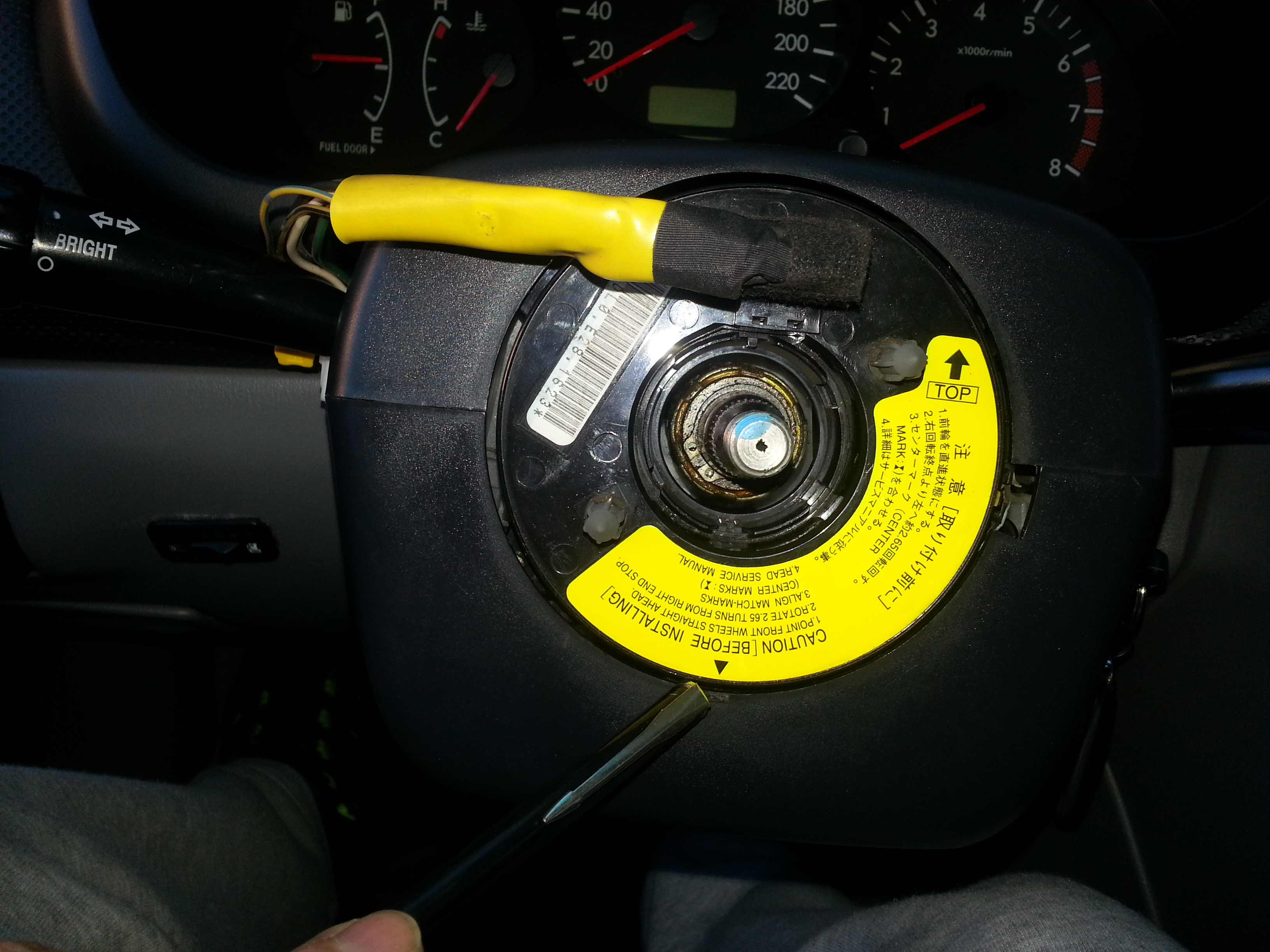

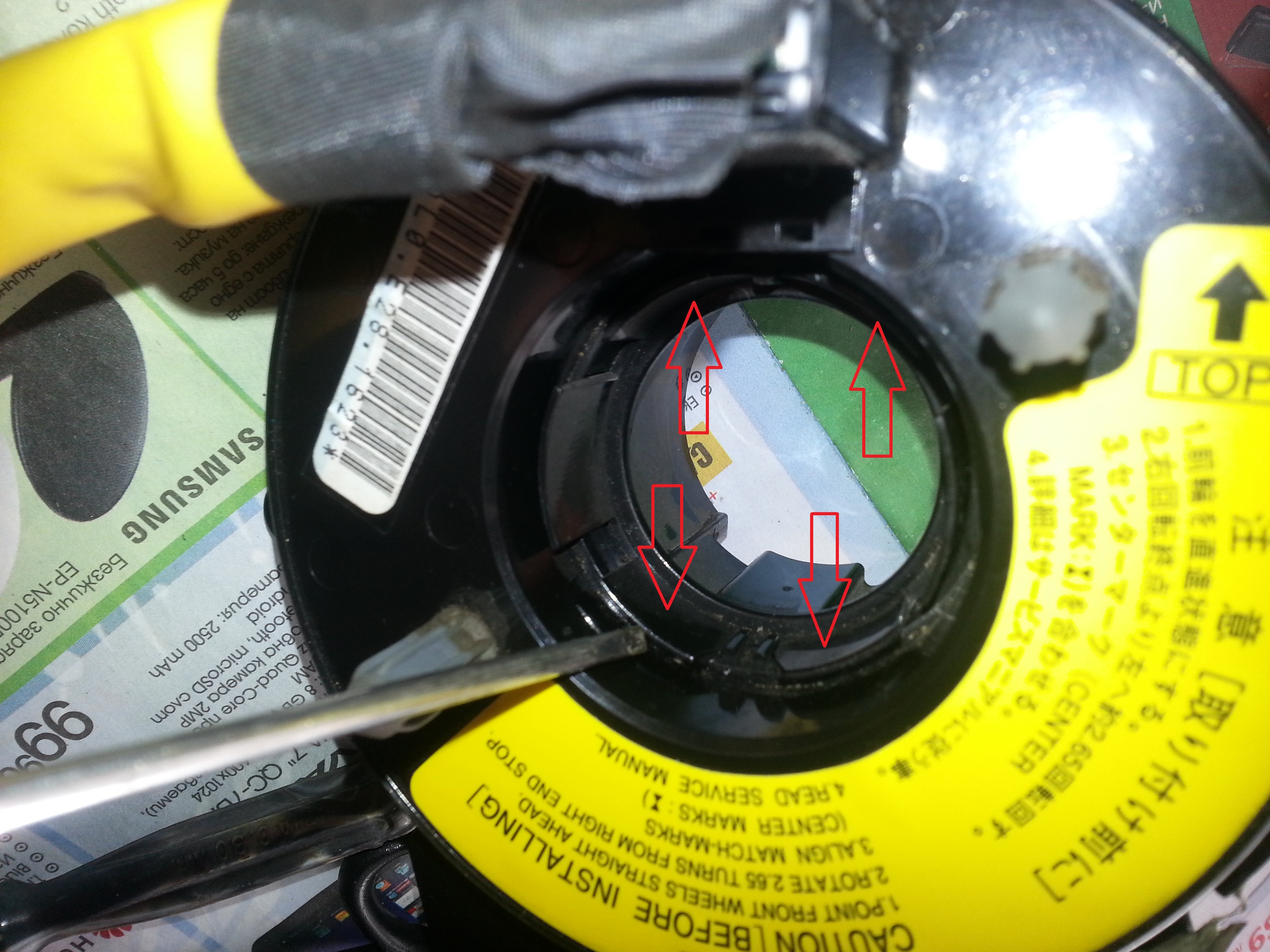

Монтираме обратно кутията на волана, прекарваме снопа и включваме буксите. И тук следва също тънка част по правилното зацепване на лентовият кабел с волана. На капака със жълтата лепенка е описано как става, но малко неясно според мен. Там е споменато, че трябва да се завърти надясно на 2,65 оборота, само че от какво положение на кабела не е ясно. Затова аз направих следното. Волана прави 3 пълни оборота от крайно ляво до крайно дясно. Лентовият кабел се навива за около 5 пълни оборота. Следователно остават по 1 оборот аванс на кабела от крайните положения на волана. Когато почваме да броим от средата кабелът ще прави 2,5 оборота.
Развиваме много внимателно кабела обратно на часовниковата стрелка докато усетим леко напрежение и спираме. След това почваме да навиваме надясно(по часовника) 2,5 оборота(те съвпадат с тези 2,65 от лепенката) и спираме. Гледаме дали двете стрелки от лепенката за долно и горно положение сочат правилно.
20181209_154433.jpg [ 2.09 MiB | Прегледано 864 пъти ]
Връщаме обратно всички пластмаси и зацепваме волана по белезите, които направихме. На капачката има два пина, които трябва да се зацепят с волана. Внимаваме да не се превърти кабелът. Поставяме airbag. Чистим грешката и палим. Всичко трябва да е ОК.
