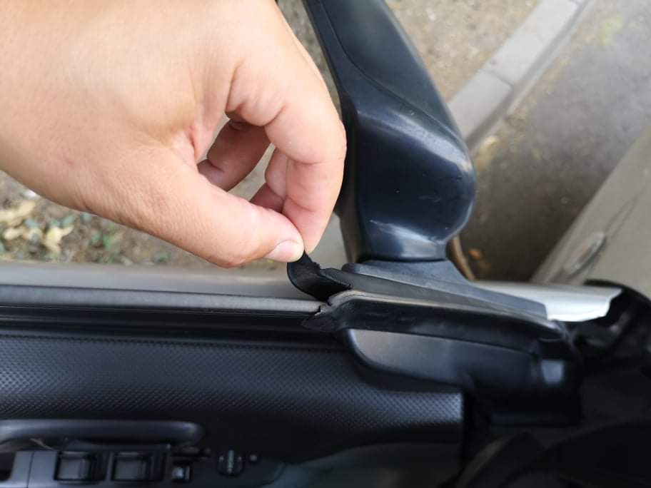

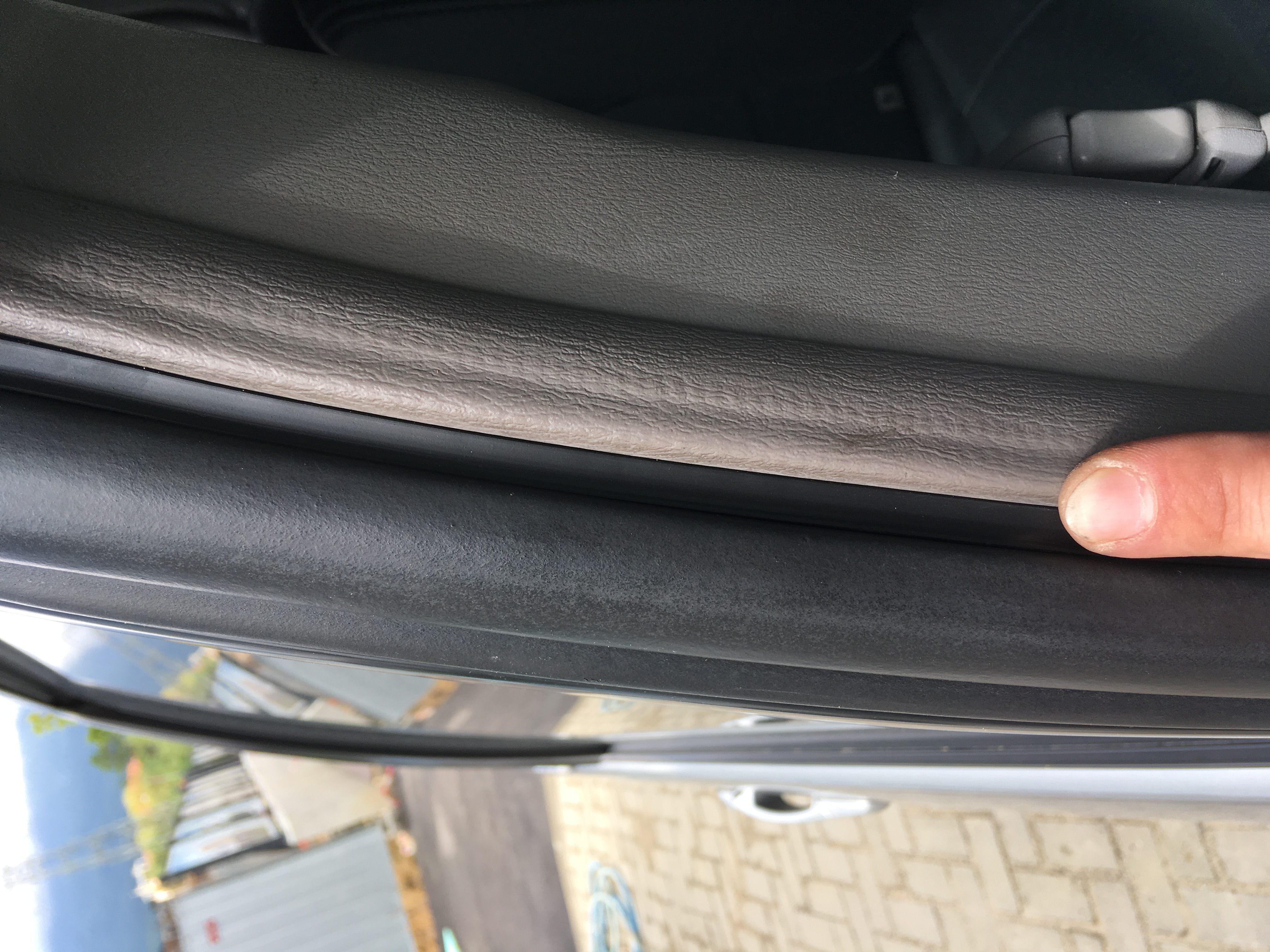

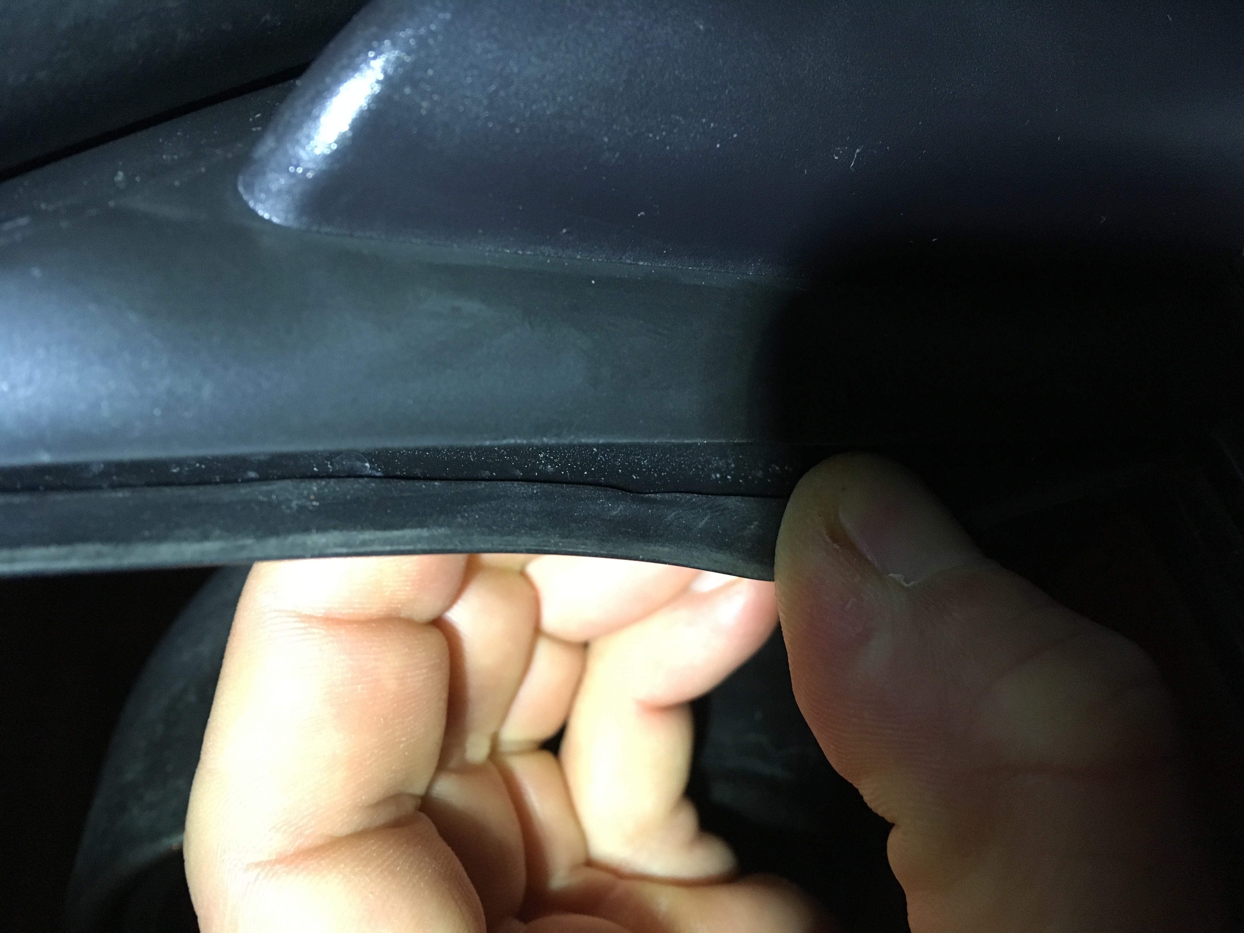

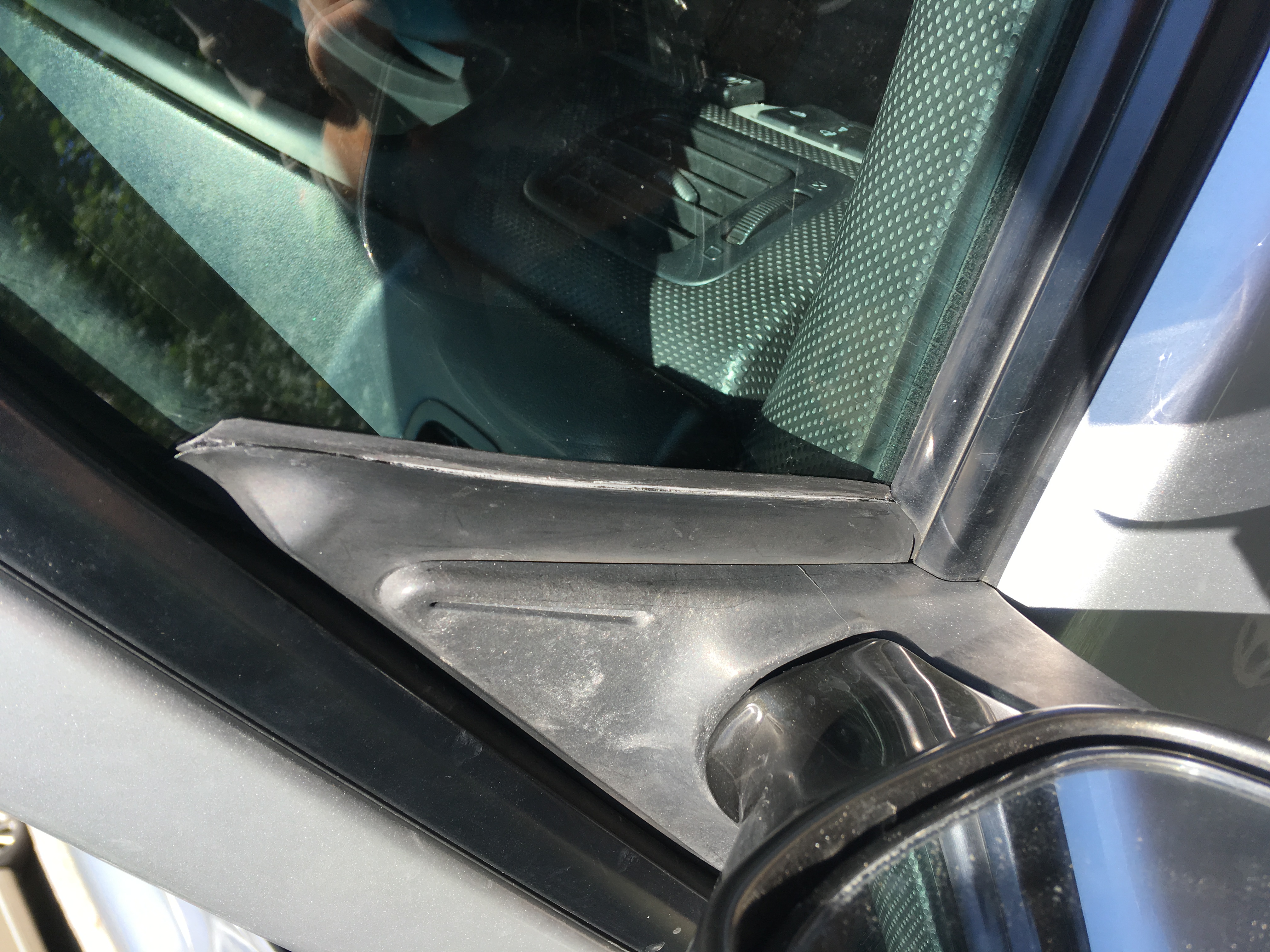

Здравейте. Предполагам, че много от колегите във форума са имали проблем с шумящите стъкла, както и че са гледали многобройните клипчета в нета с всевъзможни решения.Карам Форестър от една година, преди това изчетох каквото намерих за модела.Когато обаче стъпих на педала на собственото си Бару, въпреки потготовката откъм очаквания, си помислих “ ееее.... верно ли...” . Бях абсолютно сигурен, че ще сменя уплътненията около страничните огледала с нови,за това реших да си поиграя малко със старите.
Първото, което направих, е да потърся нещо, което да подложа под уплътнението на вратата, да компенсирам омекването му. Нещото, в случая, е уплътнение за стъклопакет, което изненадващо добре застана на мястото, без нужда от залепване и естетически издържано.

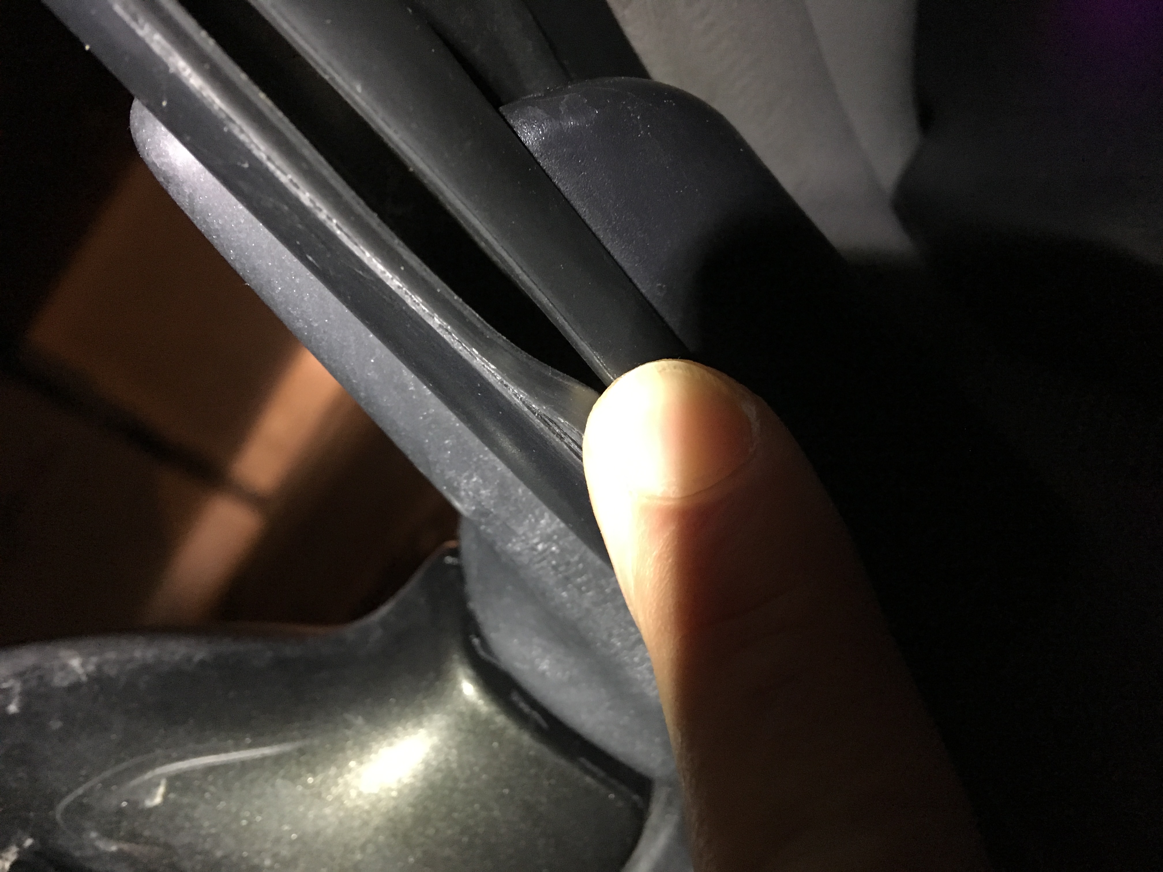

От друга гума изрязах перо, което залепих по вътрешния ръб на “триъгълника” при страничното огледало, където контактува със стъклото. Признавам, че не бях много старателен защото очаквах новите части и просто исках да видя какво ще стане. Като резултат колата утихна, и така си я карам :)

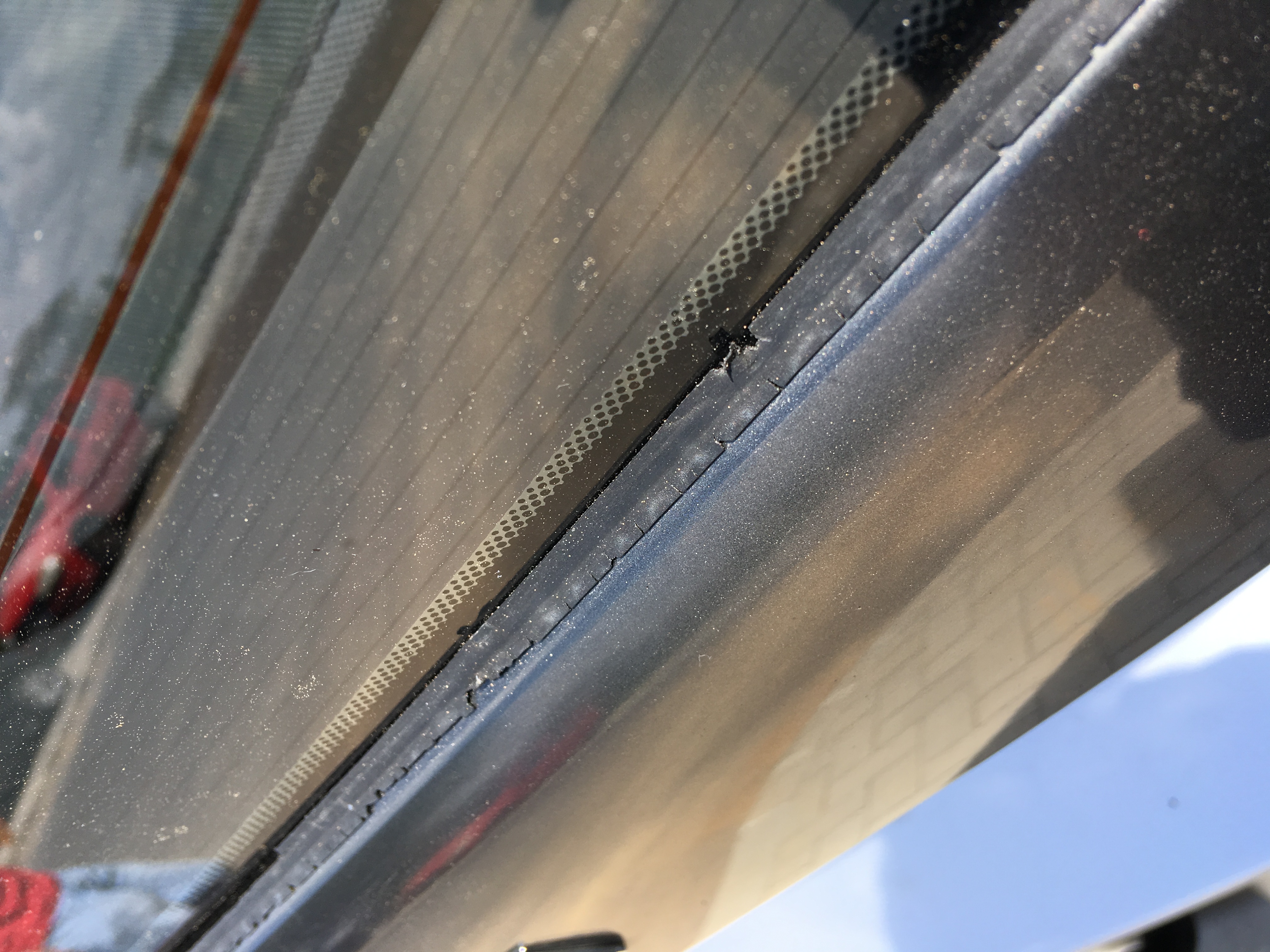

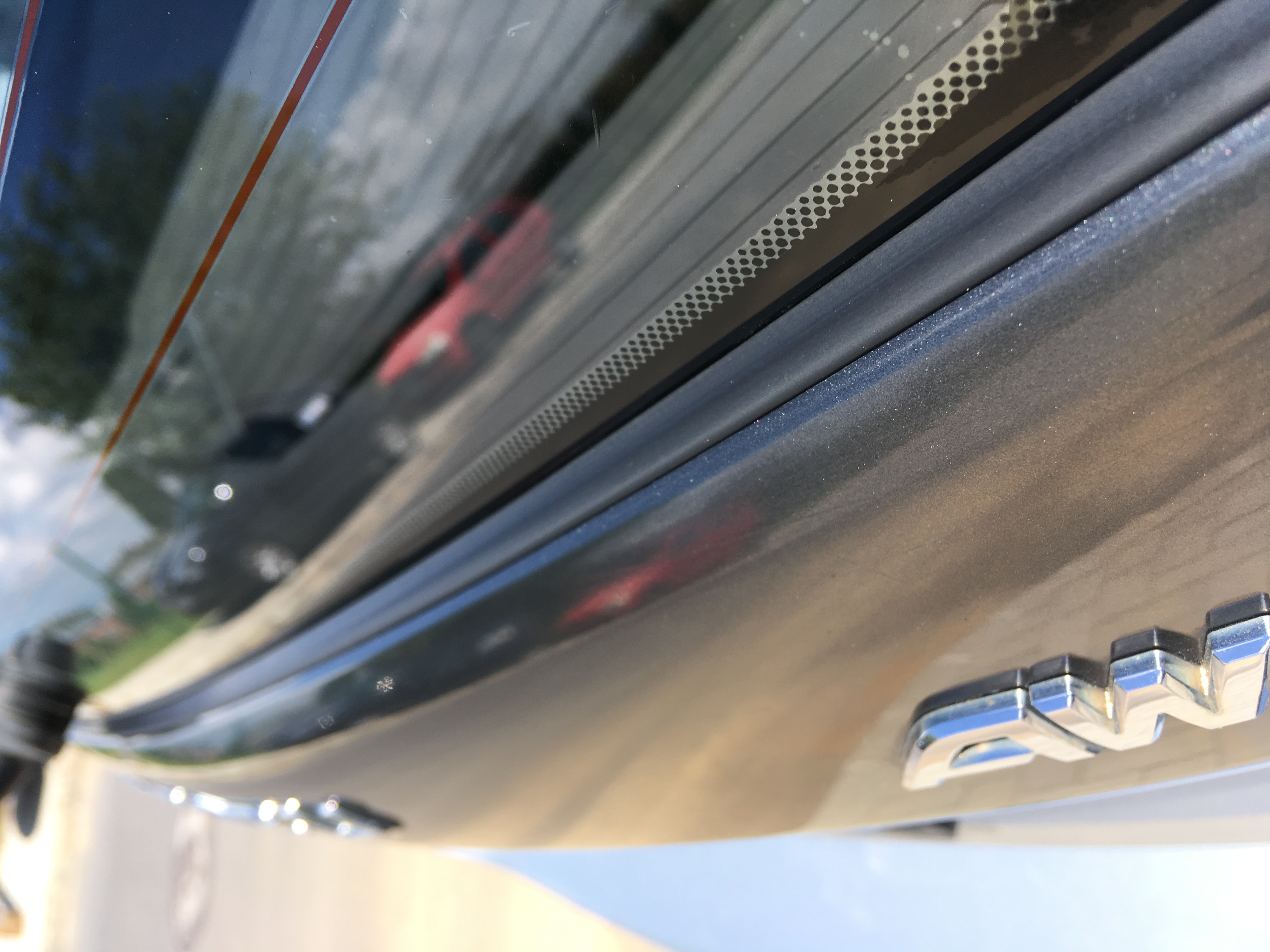

Последните две снимки са малко извън темата, но това с което смених изгорялото уплътнение за задния капак, също е гума от дограма, друг тип обаче.Оригиналната беше лепена, новата стои сама и доста по-добре :D

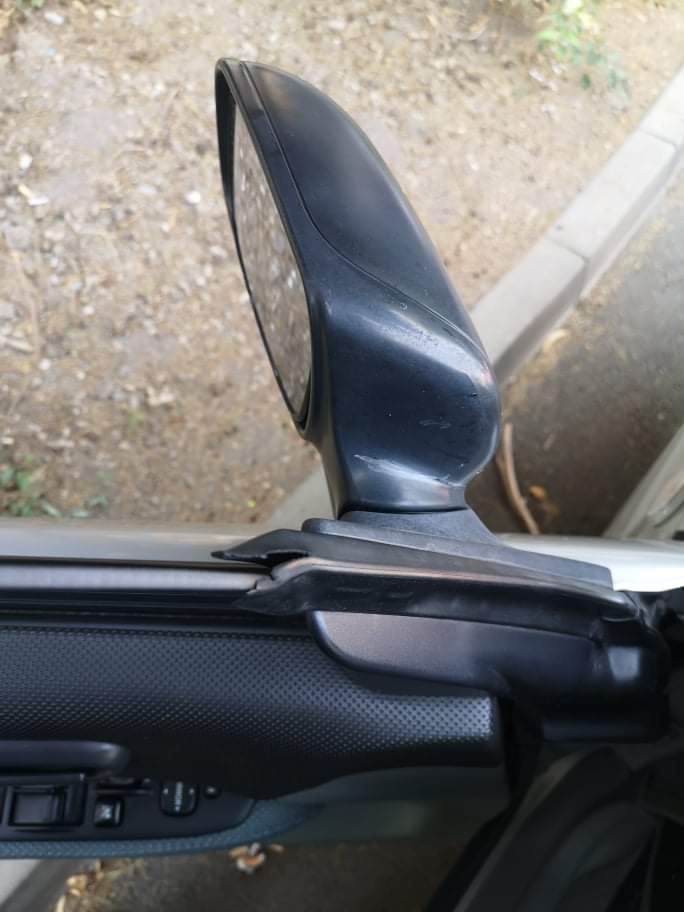

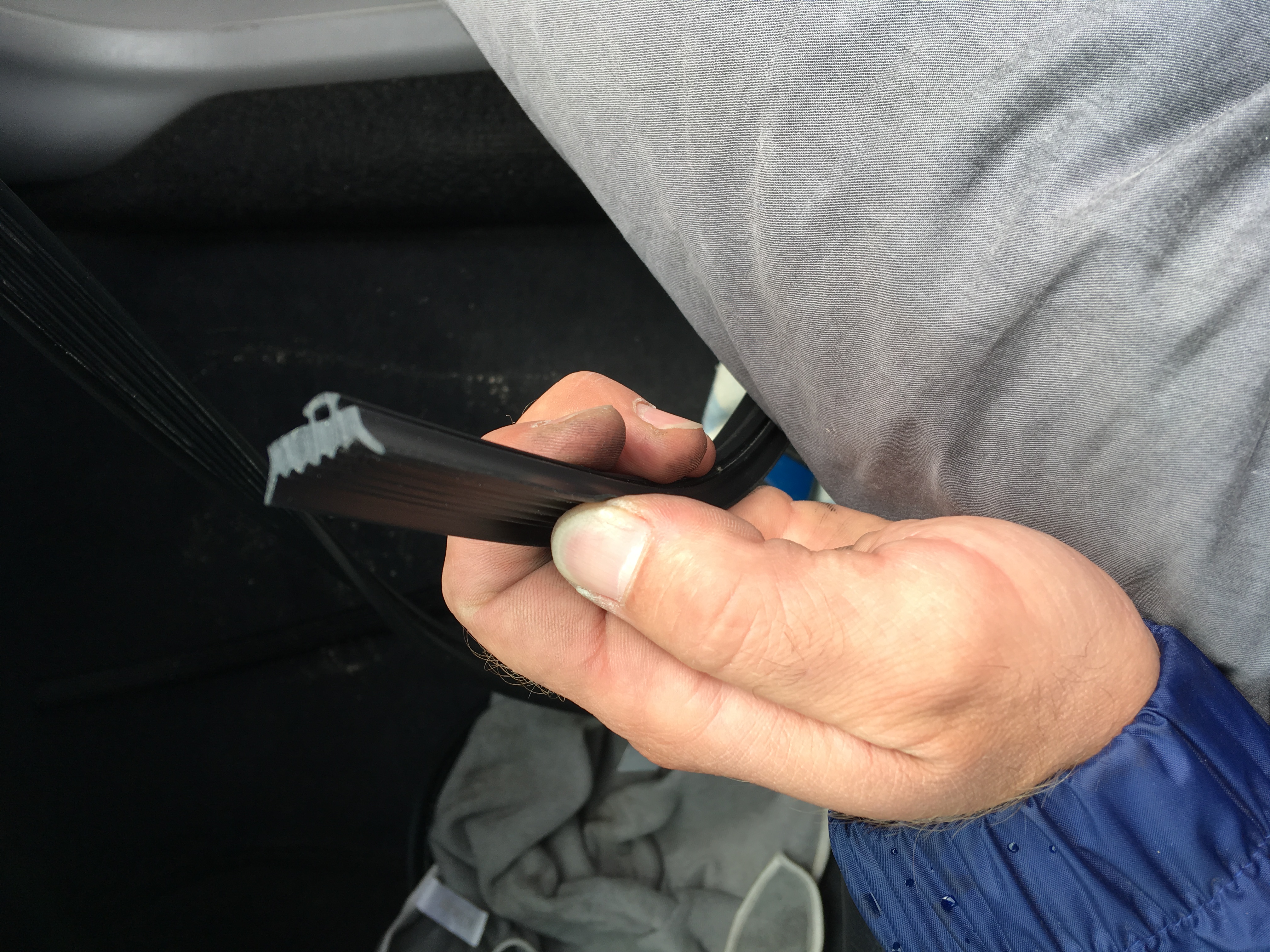

Ами... то не е кой знае какво... попадало ми е и горното клипче, но честно казано не разбрах какво точно трябва да се направи. От изгледаните материали по-скоро се разбира от къде точно идва проблема със свистенето, а именно не от скъсаната в горния край гума, където стъклото спира, а от този “джоб” който се получава между стъклото и държача на огледалото. Всички знаем как би се справил Фори в аеродинамичен тунел... аз поне така го разбирам. Гледах едно видео, мисля че руско, където при свалено стъкло се слага стегичка на триъгълника и се нагрява.Нормално е , разбира се, твърдата гума да омекне и да притисне стъклото по-адекватно. Нормално е също и да върне “нормалната” си форма след време... за това реших да допълня с гумено перо от външната страна, между държача на огледалото и стъклото.

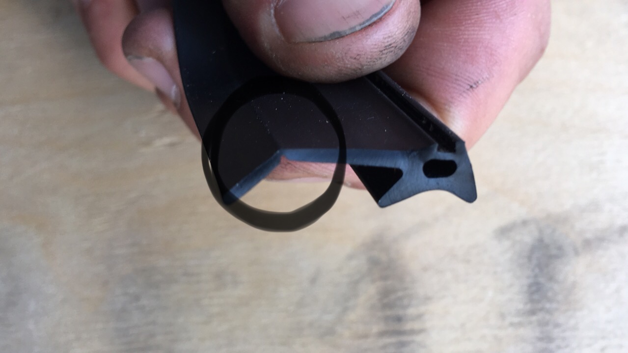

На първата снимка е някаква си гума, дограмаджийска, от която си харесах меката и тънка част, с прегъване. Отрязах го така, че да се получи малко ъглово перо, ~5х5 мм. Това перо залепих със секундно лепило, задължително гел, към мястото на луфта - отвън на стъклото, но от вътре на триъгълника.... надявам се снимката да говори, иначе рискувам да се оплета в глупости и повторения :giggle:

Ааа, ясно. Сега разбрах. А горното клипче - идеята е да подпъхнеш подложка над гуменото у-ние на вратата (което е на купето).
Това, разбира се, е когато шума(въздуха) идва между гумения триъгълник и у-нието на купето (рамката така да се каже).
Ти си изолирал на друго място. :beer:

Здравейте. Може ли снимка на вида уплътнението което е между задното стъкло и лайсната. Благодаря!
Здравей, колега. Разгледай първата снимка от втория ми пост, това е уплътнението. Като се изреже перото, което е за огледалата, остава ... гумата за задното стъкло. Има едно каналче, заради което идеално пасва между лайстната и джама :cool:

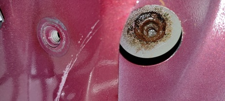

Здравейте.
Опитах да сменя гуменото уплътнение на вратата на багажника на форко. Това, което е под пластмасовата декоративна лайсна, в долната част на стъклото.
Лайсната се държи на 7 гайки. Шест от тях се развиха без никакви проблеми, но седмата - под моторчето на чистачката - е толкова ръждясала, че не мога да я развия по никакъв начин. Явно ще трябва да я прережа някак, и да сменя болтчето и гайката. Проблемът е, чр достъпът до гайката е много ограничен, може да се бръкне само с камък за гедоре - ламарината е двойна, има само дупка с размер около 2 см в диаметър. Киснах ръждата с вд40 поне час, но не става... ](*,) На всичкото отгоре би трябвало да се развие с камък 8 мм, но той превърта свободно, а 7 мм не влиза, явно ръждата е "изяла" част от гайката... Приемам всякакви идеи за премахването на гайката, по възможност без да се счупи пластмасовата лайсна...

Пробва ли 7мм но с много стени (повече от 6) - нещо такова:
https://external-content.duckduckgo.com ... ipo=images
и да го набиеш внимателно с чука в/у гайката?
Най-малкото, като успее да законтри, ще я скъсаш... само да не превърти в пластмасата, че тогава е сложно.
Следващ вариант - свредло и играчка да се разпробие...
Дремел с тънък накрайник и да се изпили гайката от едната страна....
Някакви такива кофти варианти.
По принцип, при моята, на задния стоп са болтчета горещи запресовки:
такъв тип. В краен вариант, може внимателно да видиш другите как са и евентуално да пробваш да го издърпаш, ако превърти.
Или ако това, което се вижда на дясната снимка е болт, който можеш да разпробиеш отвън.... и после нова резба.
Успех :good:
