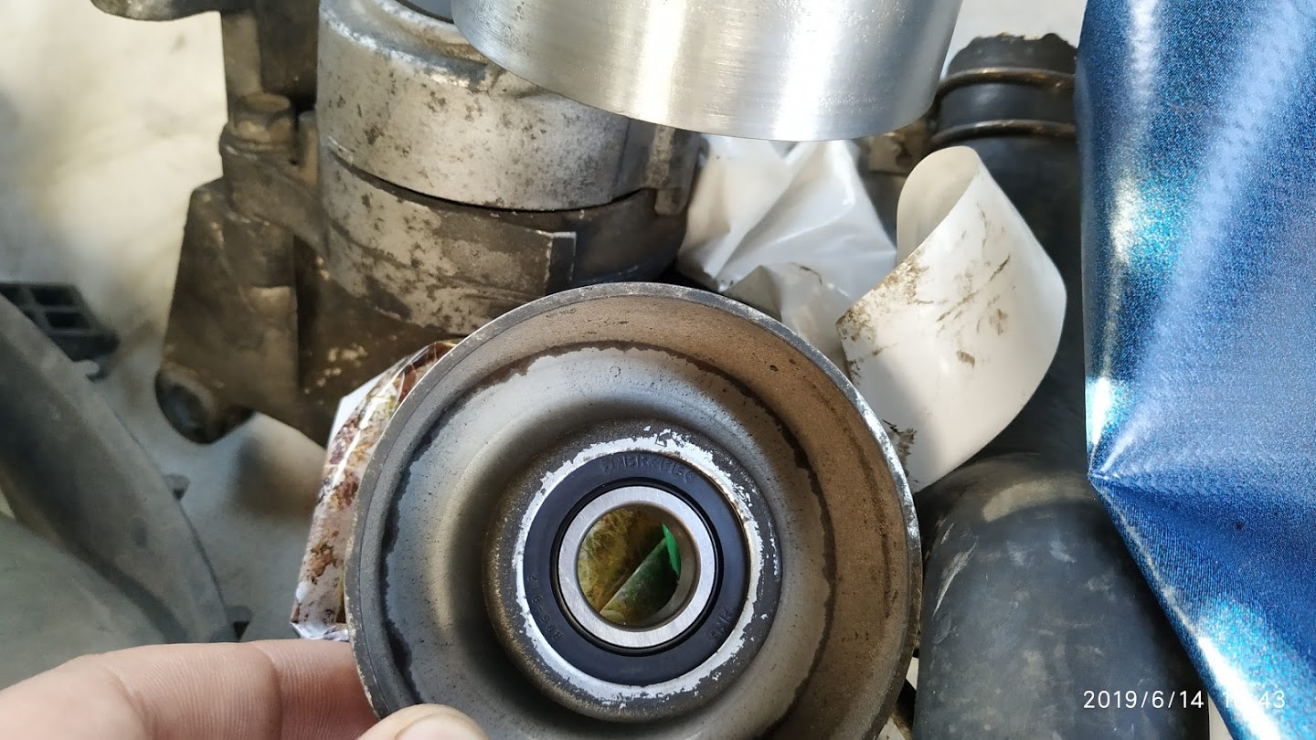

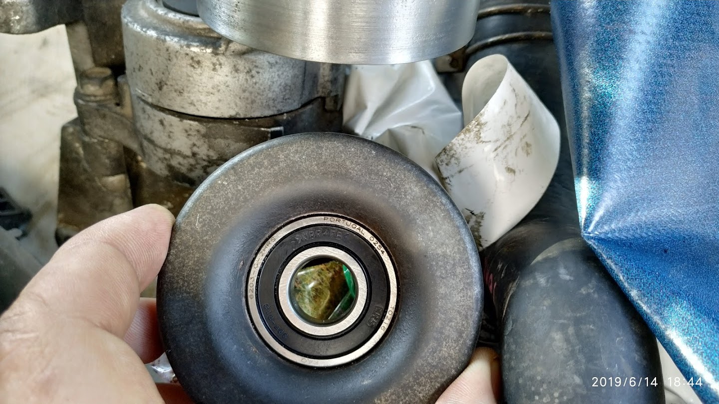

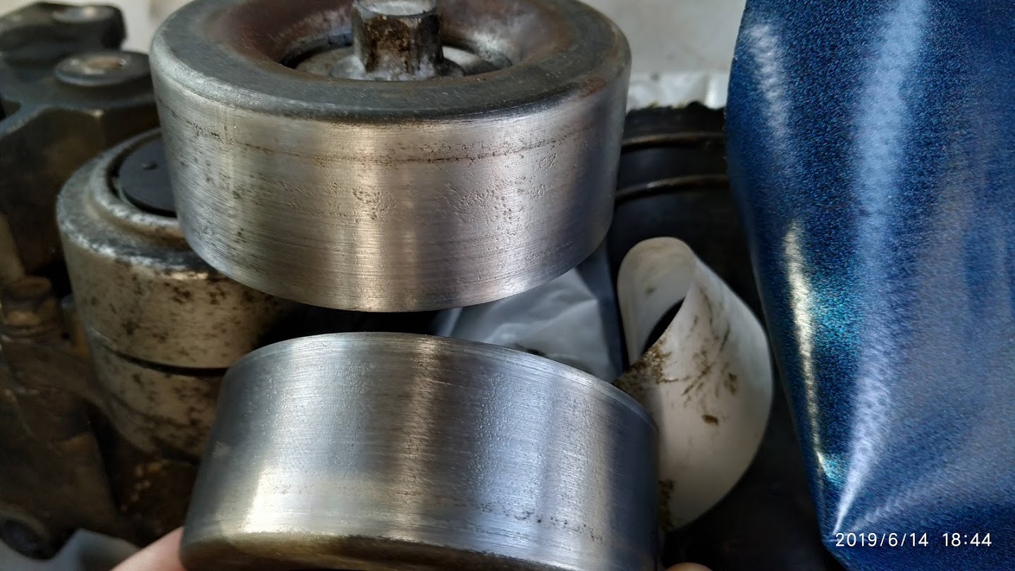

Рейтинг: 168
при мен на оутбак b12 h6 и паразитната ролка и тази на обтегача бяха с разбити лагери и се засилих да вземам нов обтегач и ролка излизат около 140-150лв с отстъпките. Но видях че излизат и само лагери та ги огледах пак самите ролки бяха в добро състояние, държа да отбележа че ролката на обтегача е абсолютно същата като паразитната като размер, понеже тя не ми излизаше отделно, а само целия обтегач , който също при мен е наред и няма нужда от смяна. Та закупих си две лагерчета размер 6203 2RS около 20лв. е клиентската цена за по-маркови лагерчета, избиването на старите лагерчета и набиването на новите отне около 5мин първия го избих на пресата и го набих с нея, понеже пръснах малко WD40 и излезе и се наби доста лесно, за втория действах направо с чука.
За целта в домашни условия са ви необходими дървено трупче, чук голям гумен или метален 1кг например и за дорници ползвам вложки от гедорето за тези по малките лагери. Подбирате вложка, която да е с почти същия диаметър като лагера и да лежи върху външната метална черупка, слагам късия удължител и удрям по него с гумения чук, така не се подбива и наранява самият удължител или вложката, в случая нямаше много смисъл от пресата поради размера на лагерите и употребата на вд40. Накрая ги хванах на бормашината с подходящ размер болт и шайби и ги минах с шкурка за да почистя леките наченки на корозия там, където ремъка не се е трил в ролката. Ето и снимки:
Цялата процедура отнема не повече от 20-30мин със сваляне и качване на ролките, избиване и набиване на новите лагерчета.

Мисля, че лагерът трябва да е 2rs c3,за да не хвърли греста. Оригиналните си имат доволно луфт на студено. Между другото има вече тема за тези ролки
