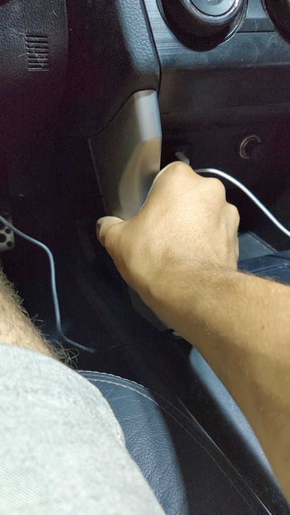

За целта трябва да разглобим предната конзола и по-специално там където се намира запалката. За целта трябва да си набавим нещо тънко и здраво. Аз използвах нож.
Първо трябва да премахнем ръкохватките. За целта ги хващаме с две ръце и дърпаме право към нас.

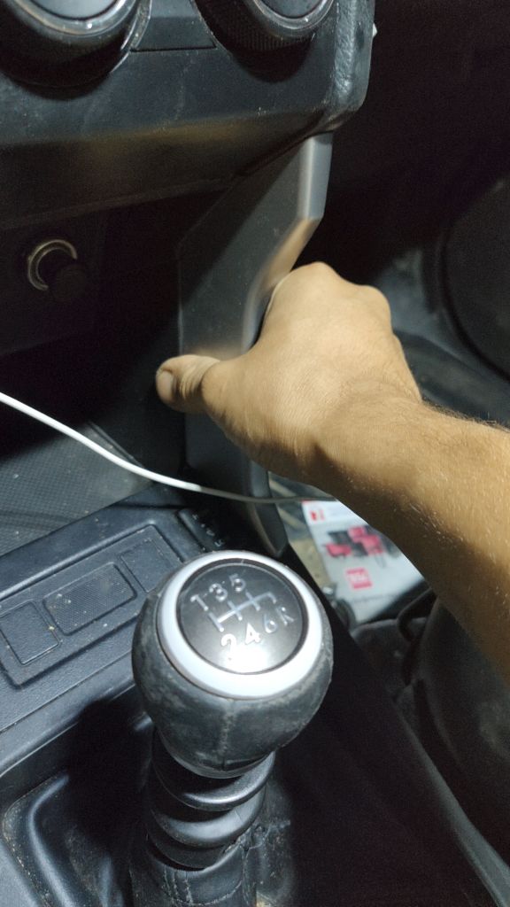

След като ги премахнем се захващаме със пластмасата около скоростния лост. Там влиза в употреба ножката.
Подпъхваме и издърпваме нагоре дръжката.

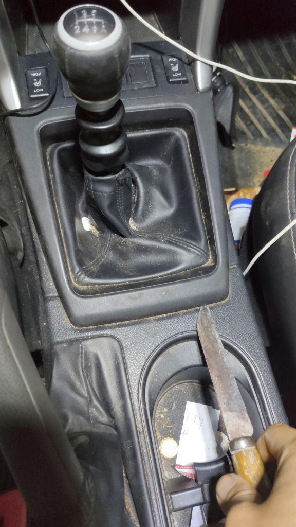

Следва поставката. Тя се издърпва с ръце и малко помощ от ножката.

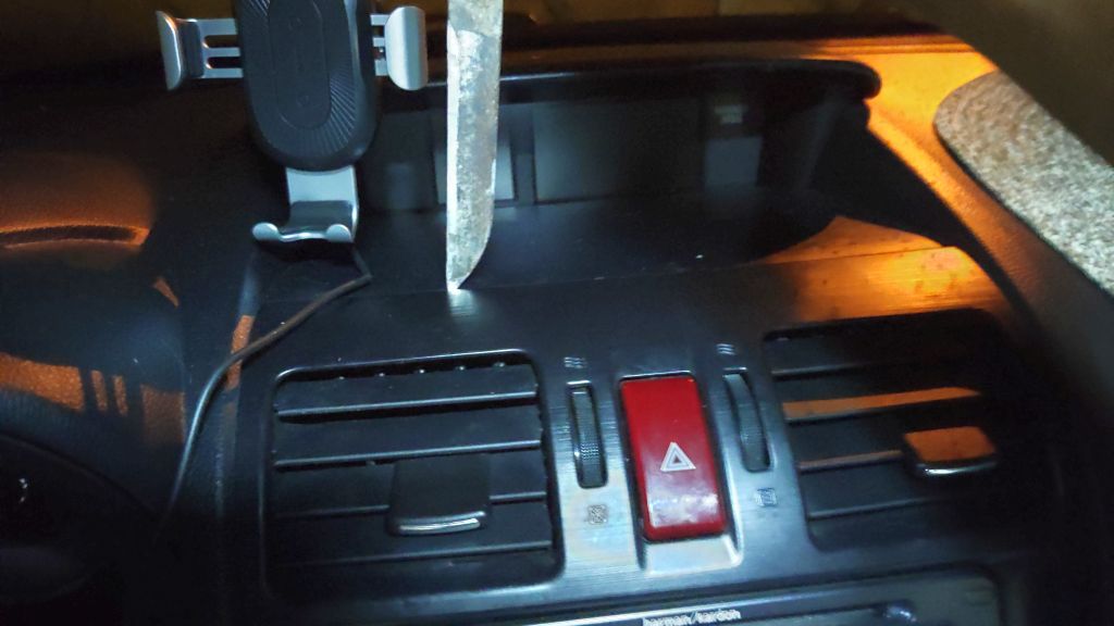

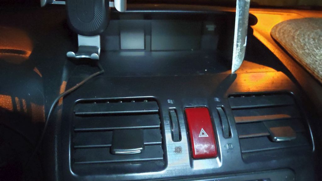

След това трябва да свалим горния панел около кас'тофона.
За целта си помагаме с ножката.

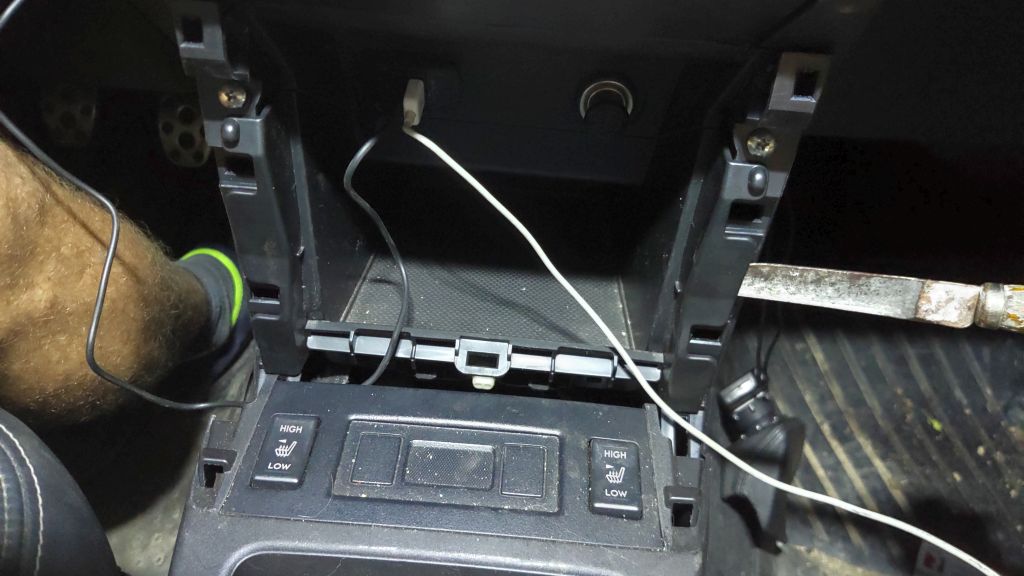

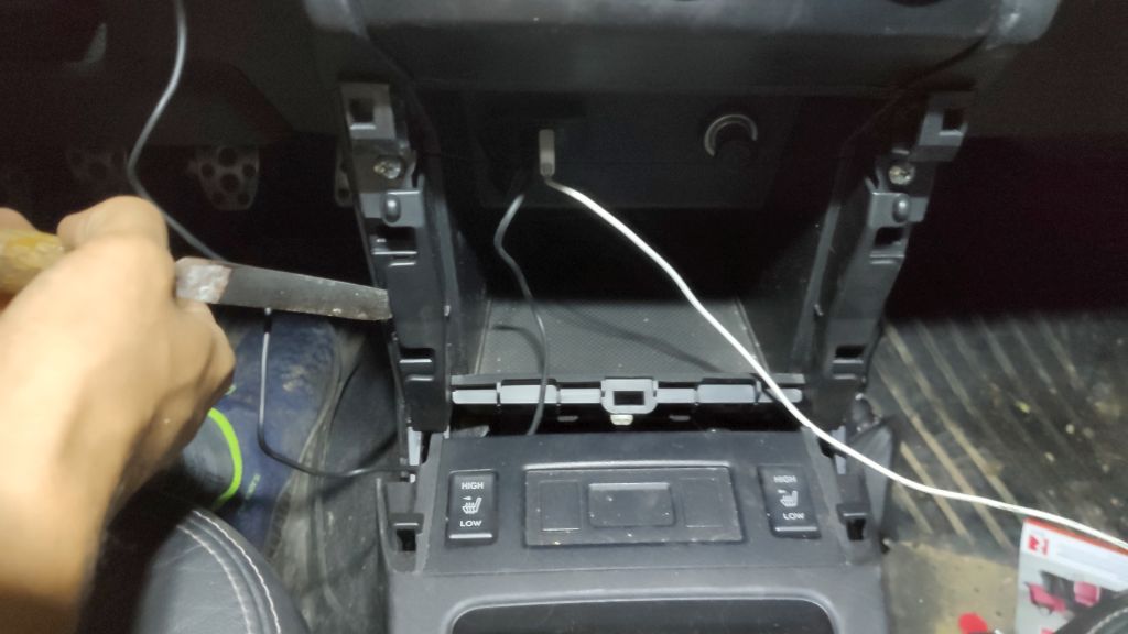

След това се издърпва и от долната част.
Вече се открива пластмасата която ще държи зареждачката. (същата на която е и запалката).
Махаме кабелите за запалката и лампичката, като я издърпваме нагоре.
Отбелязваме къде искаме да е зареждачката и режем. Аз избрах в лявата част - 1. има симетрия, 2. не закрива светлината към поставката.

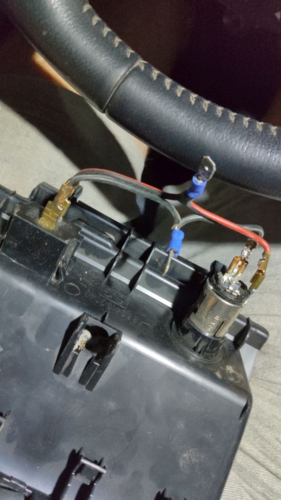

После следва окабеляването.
Хубавото на цялата процедура е, че не режем никакви кабели на колата. Използваме мъжките обувки за да се свържем на мястото на запалката, а женските обувки да се свържем после отново към запалката.
IMG_20190718_213559.jpg [ 102.54 KiB | Прегледано 573 пъти ]
Свързваме кабелите САМО КЪМ ЗАПАЛКАТА (внимаваме за + и -), после монтираме обратно панела, като непосредствено преди това свързваме към инсталацията на автомобила И ЧАК СЛЕД ТОВА СВЪРЗВАМЕ USB-то. Това се прави заради една гредичка която се намира между USB-то и запалката и кабела трябва да мине зад нея.

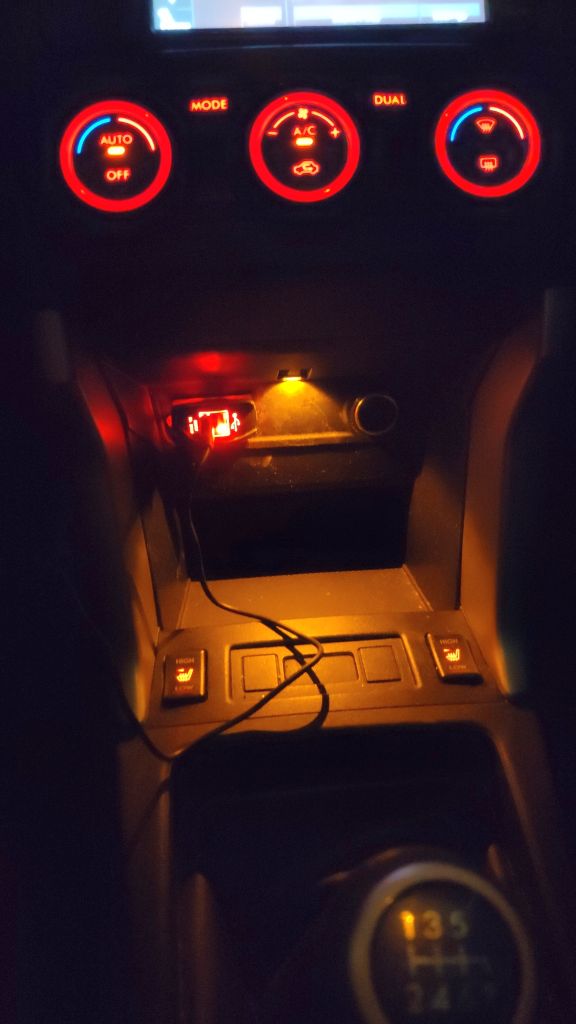

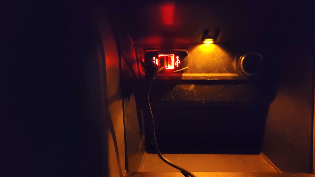

Резултата:
IMG_20190718_214702.jpg [ 42.09 KiB | Прегледано 573 пъти ]

Има различни варианти за USB. Има и светещи и не-светещи. Аз избрах червен светещ - защото се вързва със останалото осветление - а и запалката не работи когато колата не е на контакт - съответно и USB-то, съответно и осветлението на USB-то не харчи ток.
IMG_20190718_214723.jpg [ 58.3 KiB | Прегледано 573 пъти ]
