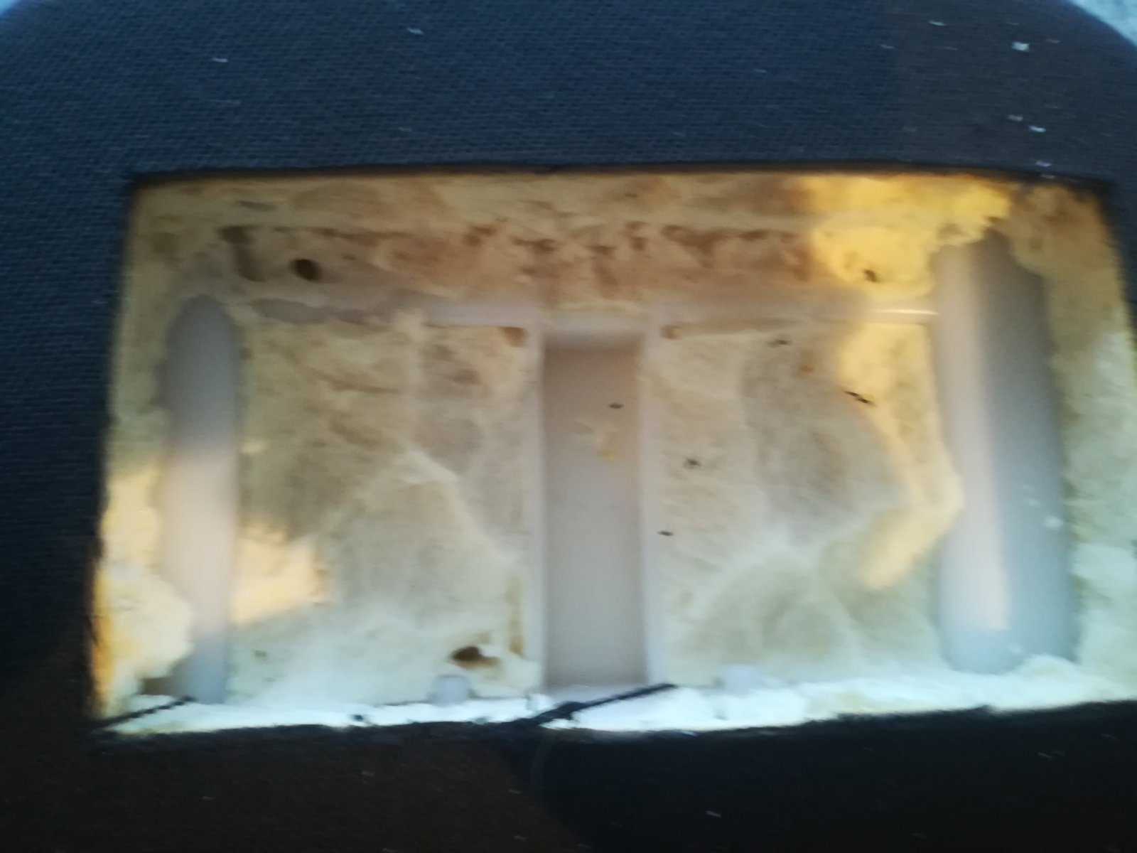

Коментар на файл: С креда очертавате къде ще започнете да режете. Като режете трябва да е дълбоко. След това чистете пяната, докато не стигнете до пластмасовата основа.
0-02-05-23f4e6e5e1c4a36ab95ad6cb3099a968caf9f05503a198b6bc730007ed8f9dd7_a2c1b188.jpg
0-02-05-23f4e6e5e1c4a36ab95ad6cb3099a968caf9f05503a198b6bc730007ed8f9dd7_a2c1b188.jpg [ 129.89 KiB | Прегледано 642 пъти ]

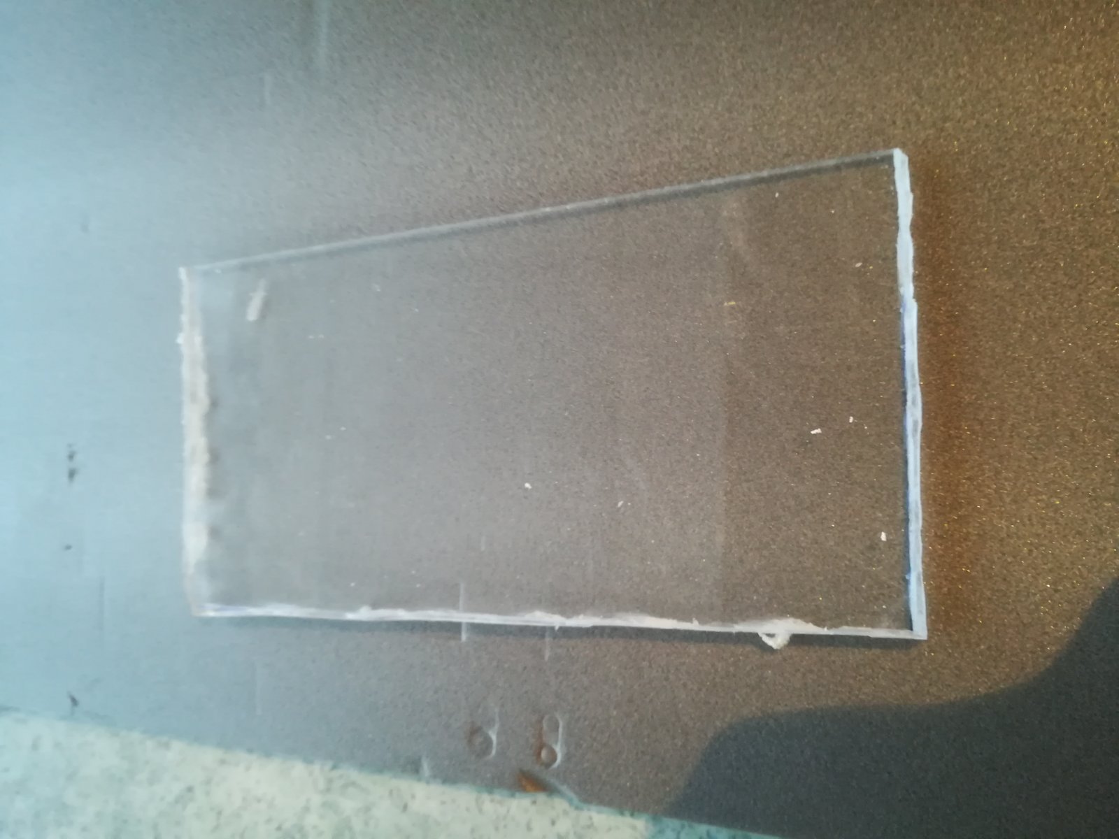

Коментар на файл: След това режете плексигласа и парчето след това със Дремел/Мултифункционален инструмент обирате по ръбовете пластмасата.
0-02-05-272626a43714074ff34473520abadf93ea03430bddfab7564336c8c860e07d0a_16a6999b.jpg
0-02-05-272626a43714074ff34473520abadf93ea03430bddfab7564336c8c860e07d0a_16a6999b.jpg [ 180.86 KiB | Прегледано 642 пъти ]

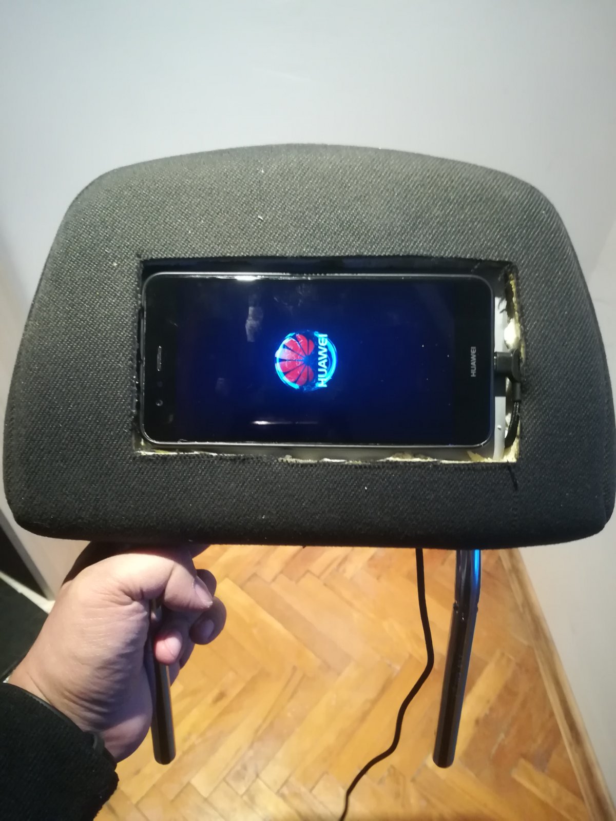

Коментар на файл: На плексигласа слагате двойно лепящо тиксо, за да залепне към пластмасата на облегалката. Тъй като искам да имам свободата устройството да го махам, към плексигласа слагам калъфа на телефона който отново е с двойно лепящо захванат.
0-02-05-8d42e112e4deebe56f7f78ecd5c709dd5f0aa5b04bb4bd79b4bf6e8851f04a3c_46f6224e.jpg
0-02-05-8d42e112e4deebe56f7f78ecd5c709dd5f0aa5b04bb4bd79b4bf6e8851f04a3c_46f6224e.jpg [ 210.15 KiB | Прегледано 642 пъти ]

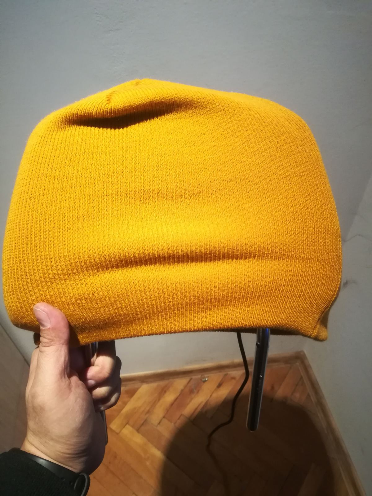

Коментар на файл: Така. Пратих го на жената да го види. Тя се смя и смя. Каза, че ще го откраднат и ще счупят прозореца. :D
Да, възможно е. Все пак аз измислих anti-theft система.
ШАПКА! Тъй като е зима имам 2 шапки и винаги си оставям една на облегалката в кола, ако съм забравил другата някъде.
0-02-05-0f31c4a0ff503950f4a8fff6b63a73f16c09b10bdfc12109ab77513f12c8089a_16a42e56.jpg
0-02-05-0f31c4a0ff503950f4a8fff6b63a73f16c09b10bdfc12109ab77513f12c8089a_16a42e56.jpg [ 246.57 KiB | Прегледано 642 пъти ]

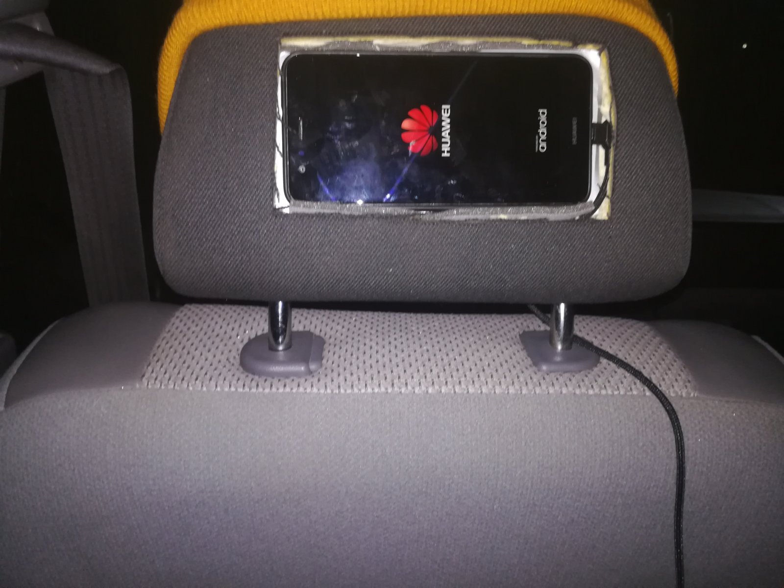

Коментар на файл: Поставено в автомобила.
0-02-05-dacee20d0a1a9a29fb25c372230e1e79e959a5d3f6b328e6256f0aafbab7e55c_53544c26.jpg
0-02-05-dacee20d0a1a9a29fb25c372230e1e79e959a5d3f6b328e6256f0aafbab7e55c_53544c26.jpg [ 211.5 KiB | Прегледано 642 пъти ]

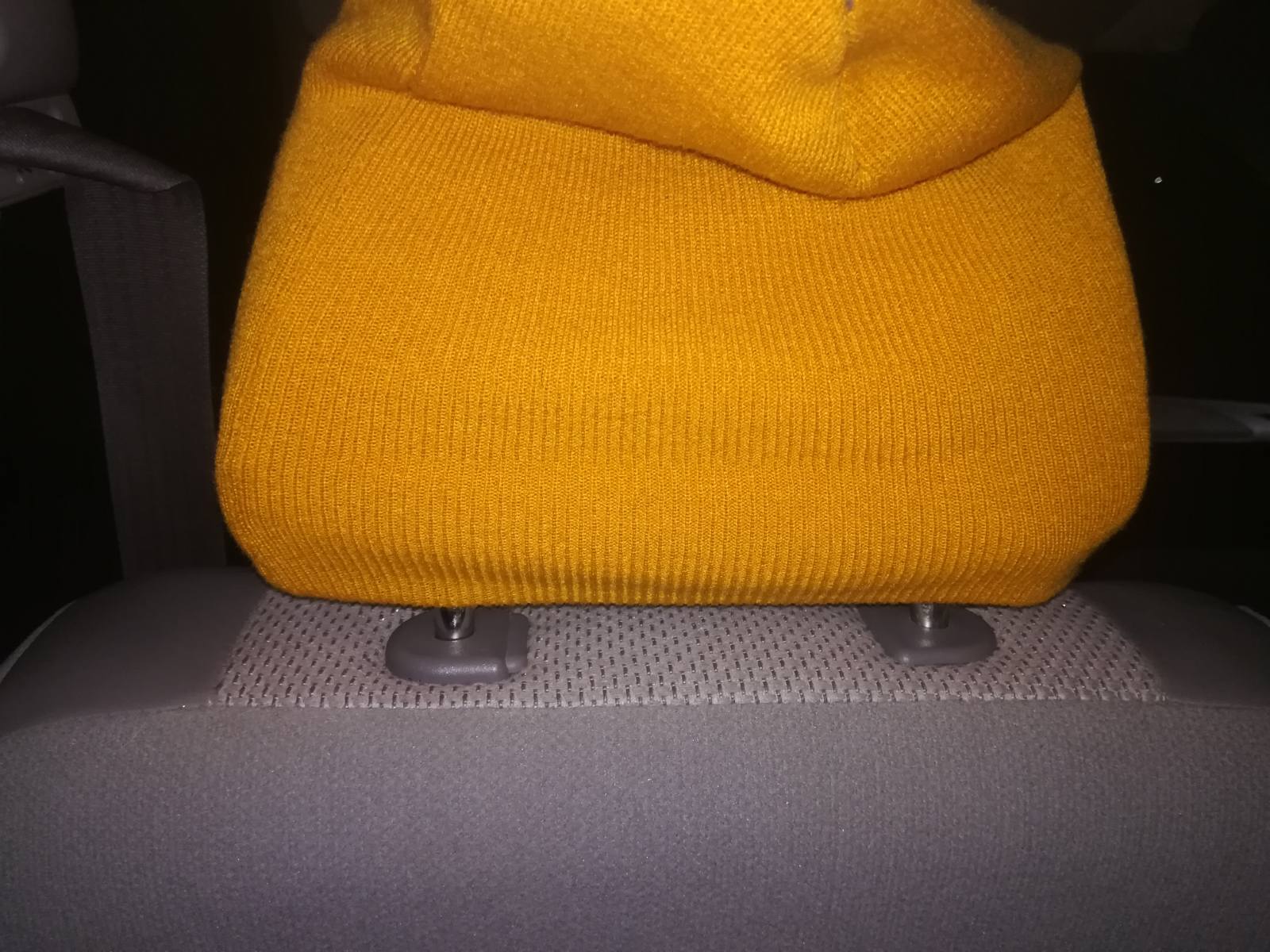

Коментар на файл: Със система против кражба. Кабела се навива лесно и си мушка вътре в шапката.
0-02-05-70e4f88c4abd7ec7941c4633885894a33f79c3d38a3342965d01f6214745368c_32b083dd.jpg
0-02-05-70e4f88c4abd7ec7941c4633885894a33f79c3d38a3342965d01f6214745368c_32b083dd.jpg [ 217.06 KiB | Прегледано 642 пъти ]
