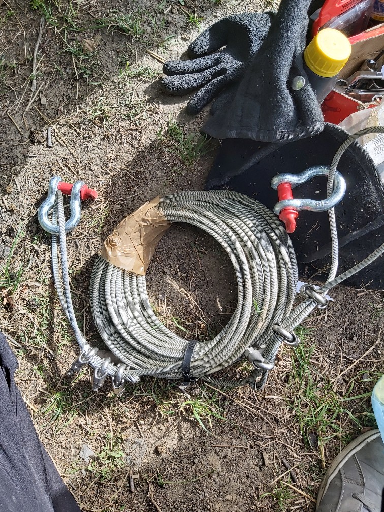

20201004_114652.jpg [ 429.96 KiB | Прегледано 2767 пъти ]
Въже ф6 19х7 нишки 2300кг опън поцинковано
Скоби/ кътници ф10 неръждавейка(дойдоха малко големи трябваше ф6 да взема)
Шегели 2тона
и съм готов за събора само сняг да има
кофти е че въжето е промазано с някаква лепкава смазка и цапа . Чудех се ако го намажа с боди ще стане ли добре или ще е още по голяма гняс?

Колега, само като съвет - внимавай с това въже. Оставям на страна дебелината (малка е), но стоманените въжета могат да направят много поразии при скъсване. Материалните щети са големи- чупи всичко, до което се допре. Но физическите наранявания на случайно присъстващи в обсега на камшичния удар са още по-тежки. Найлоновото въже прави синини, стоманеното реже до кокал.
Ако все пак държиш на стоманено вземи си минимум ф8 със запресовани втулки на гашите.

Благодаря, приремам съвета. За екстремни ситуации мога да го направя двойно, 20 м е цялото. :respect:

Проблемът е, че въжето е тежко и натрупва много енергия. Намери си торбичка (тежест), която да окачваш на въжето да обира евентуално късане и никакво лашкане.
