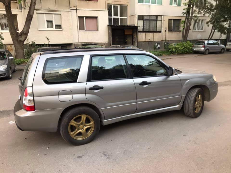

Имам оригиналните железни джанти 16" от форестър 2005 и искам да ги направя STI -ково златно. Като тези:
FB_IMG_1601031045765.jpg [ 67.47 KiB | Прегледано 2736 пъти ]
тези са алуминиеви но са подобни на железните, май са по тъмно от това кото си представям.

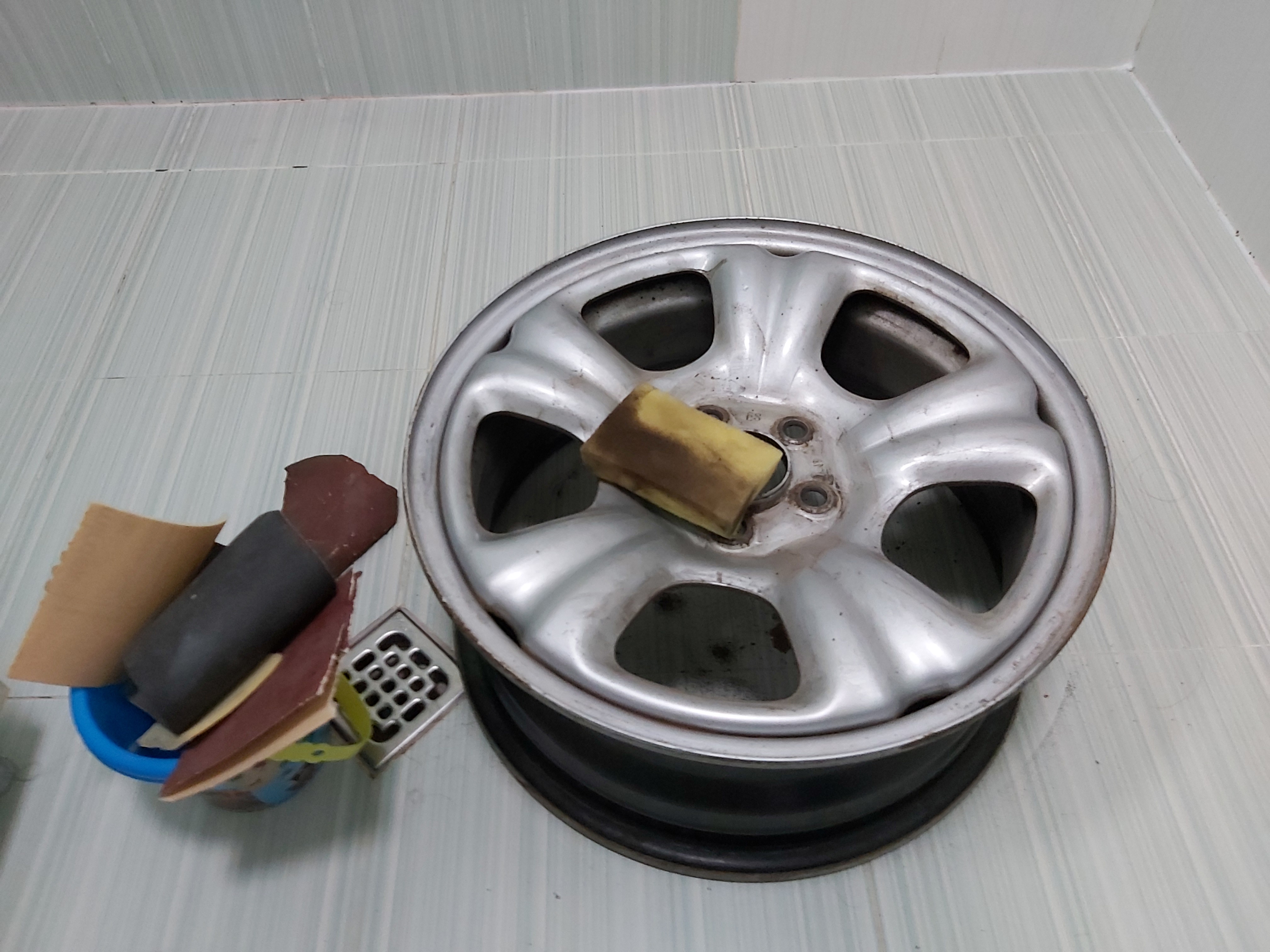

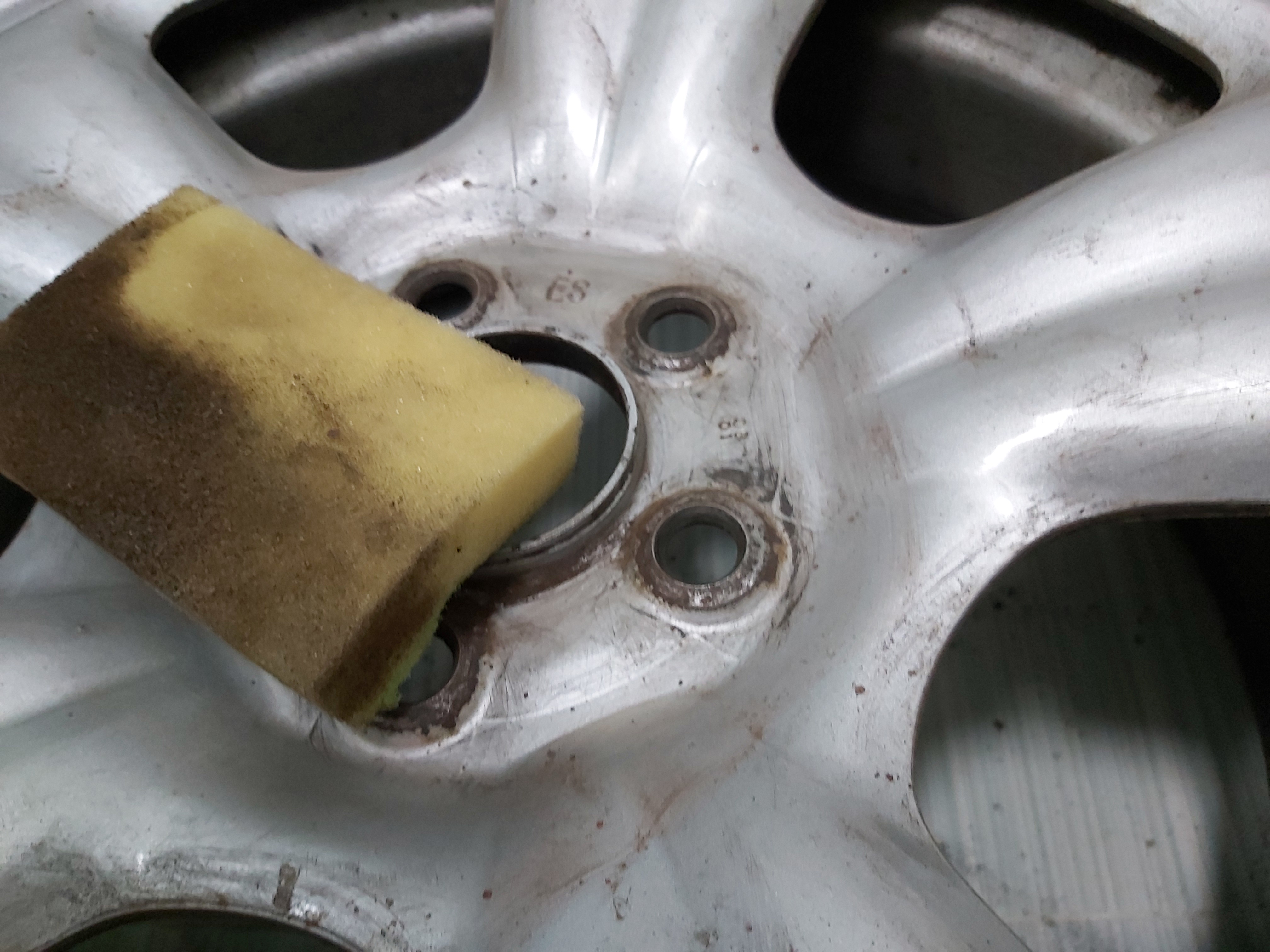

Та работата е на етап шлайфане
ръждата с Р100
после 240 с дунапрен
после ръждопреобразувател
20201017_150000.jpg [ 2.02 MiB | Прегледано 2649 пъти ]
20201017_150006.jpg [ 2.02 MiB | Прегледано 2649 пъти ]
утре живот и здраве
почистване с ацетон и грунд ако стигна и боя

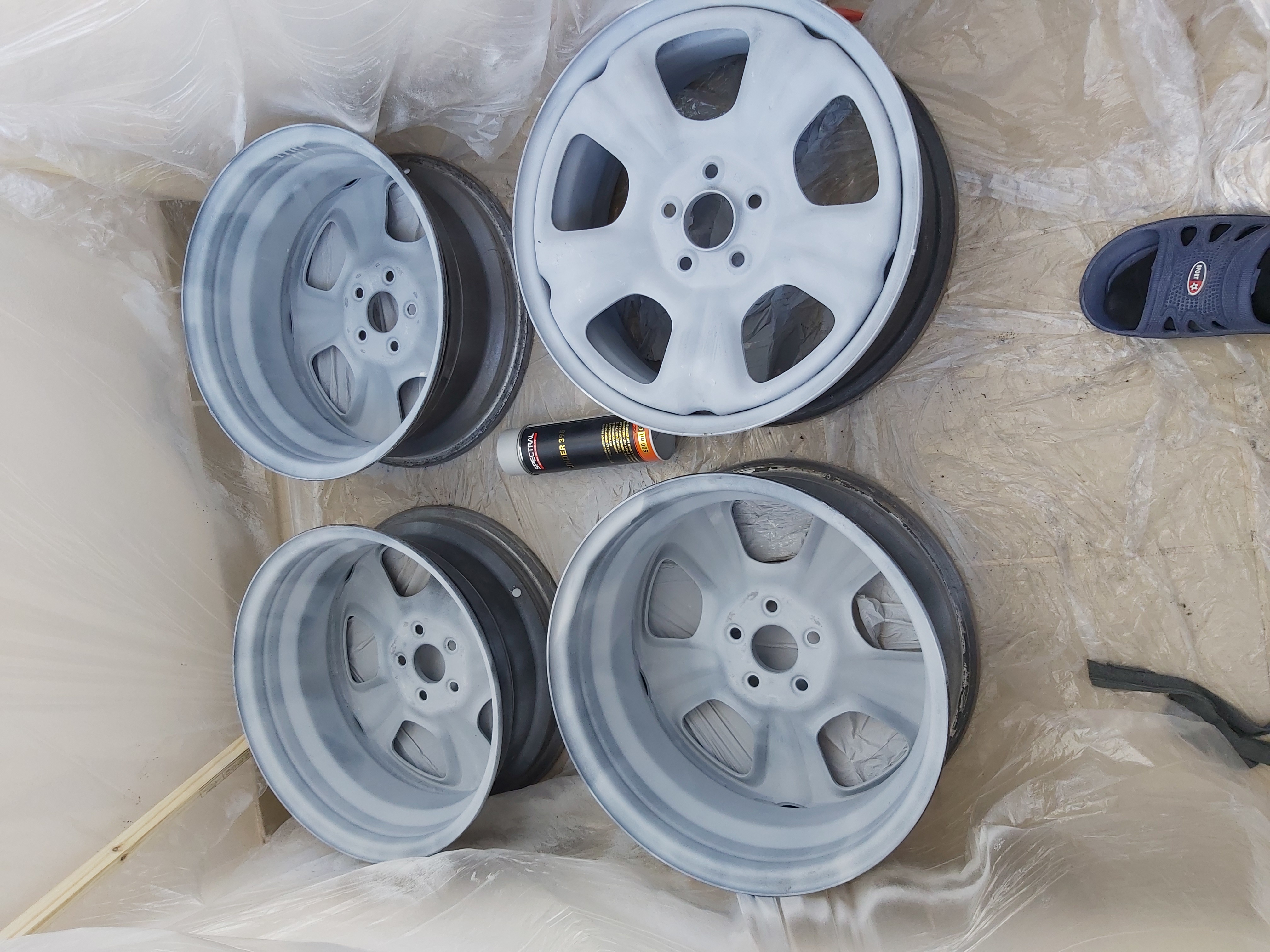

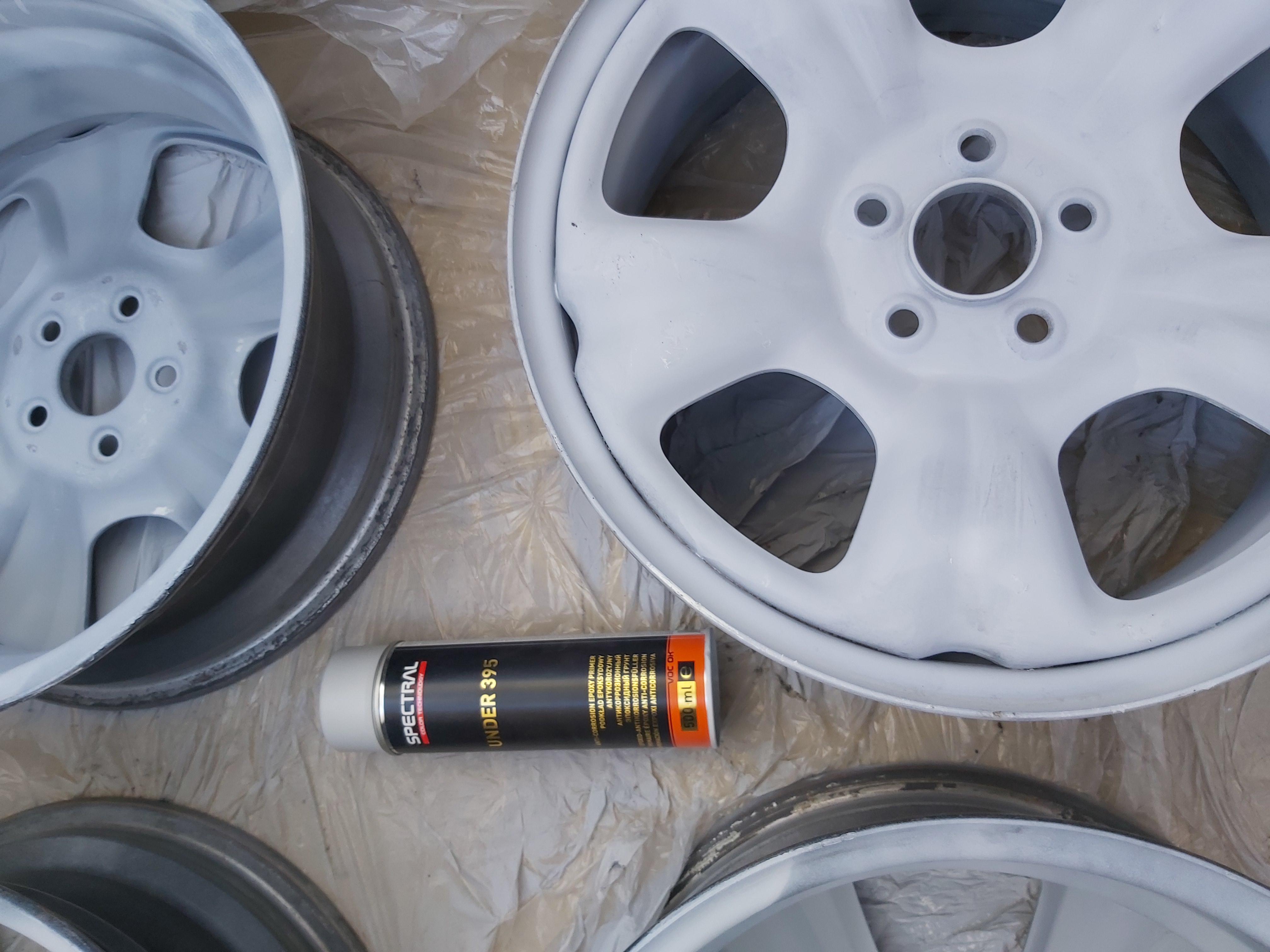

и грунд
20201018_125825.jpg [ 2.34 MiB | Прегледано 2622 пъти ]
20201018_125832.jpg [ 2.45 MiB | Прегледано 2622 пъти ]

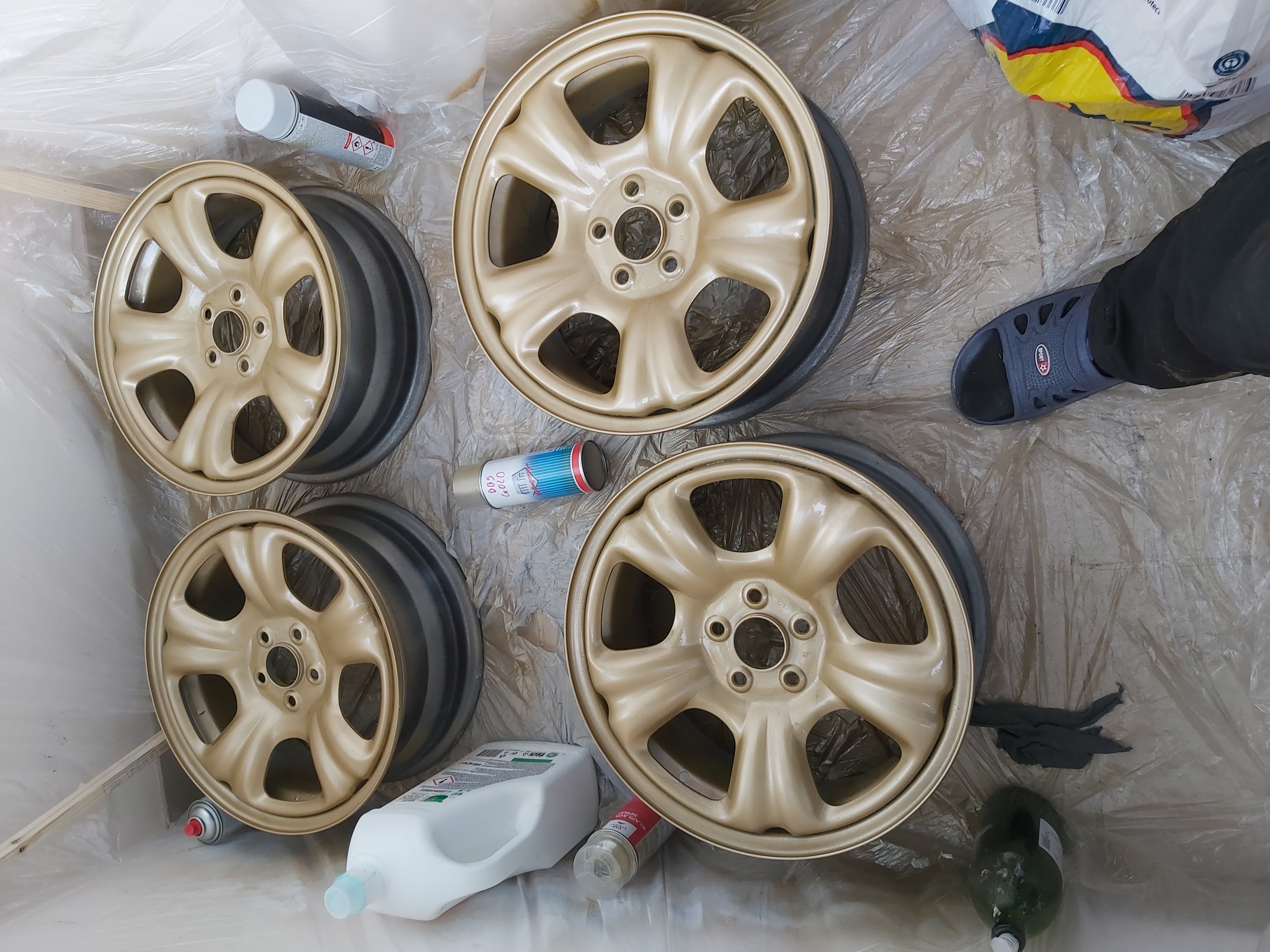

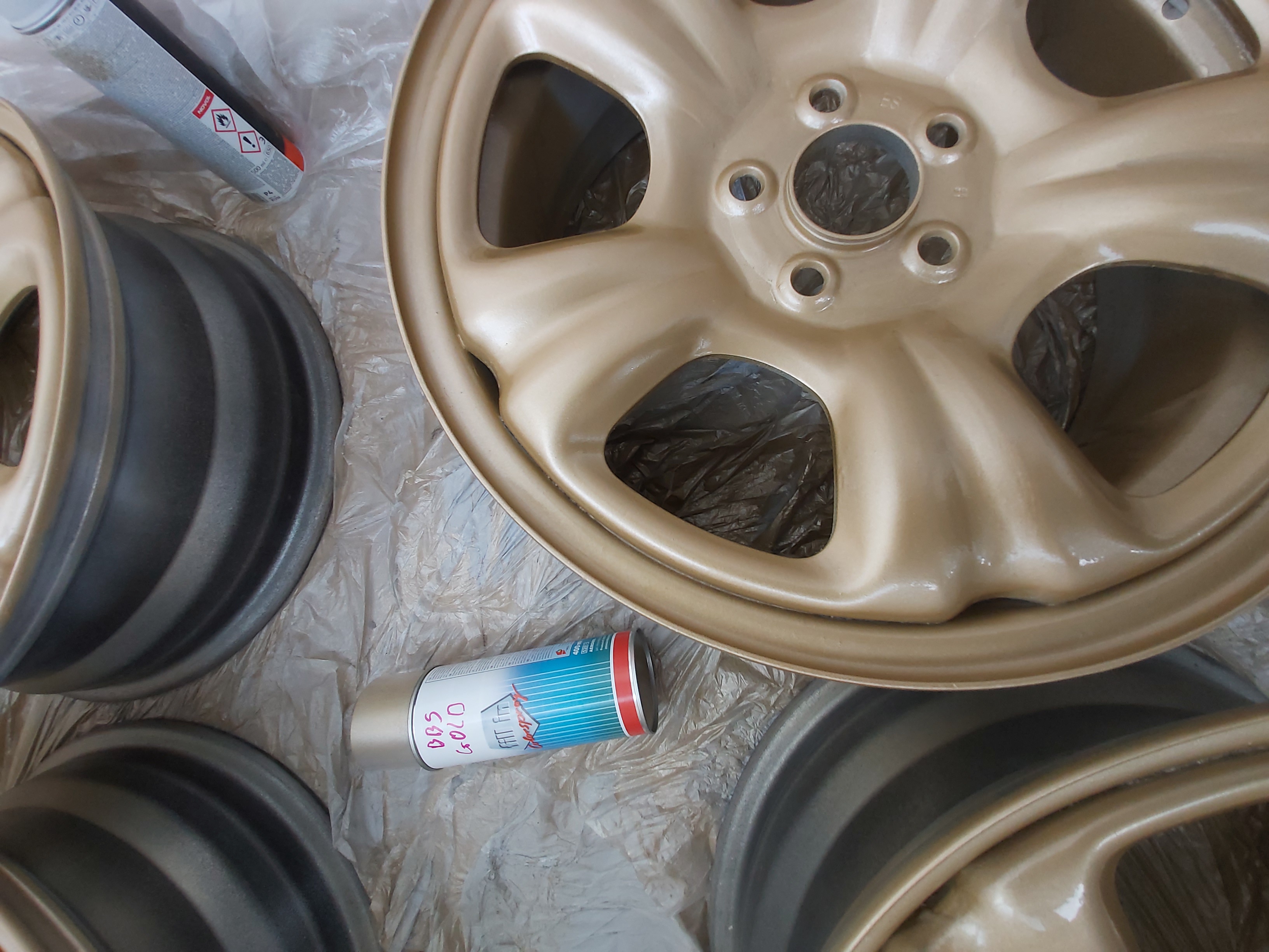

пресни пресни без лак
20201018_165838.jpg [ 2.4 MiB | Прегледано 2609 пъти ]
20201018_165852.jpg [ 1.36 MiB | Прегледано 2609 пъти ]

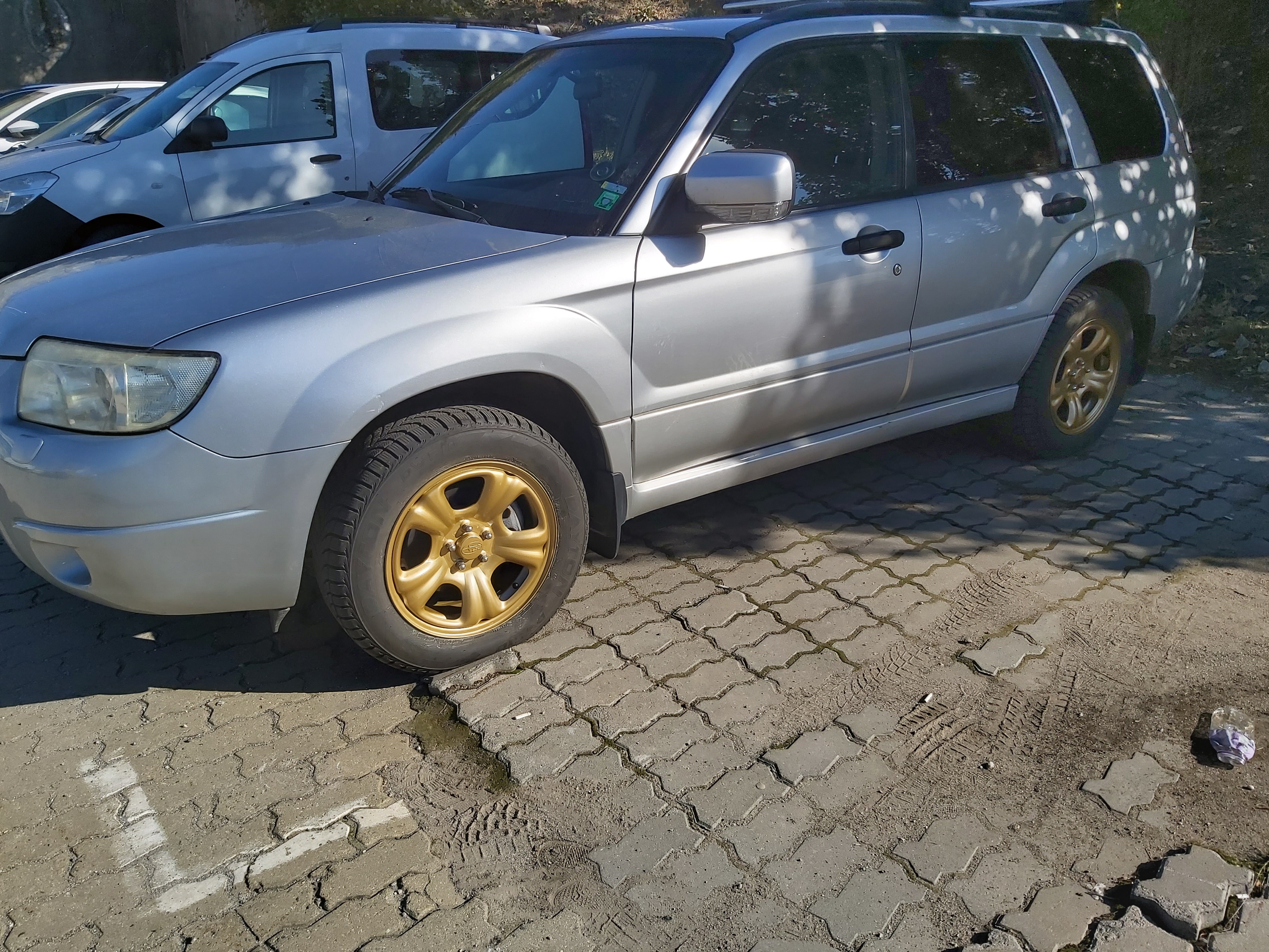

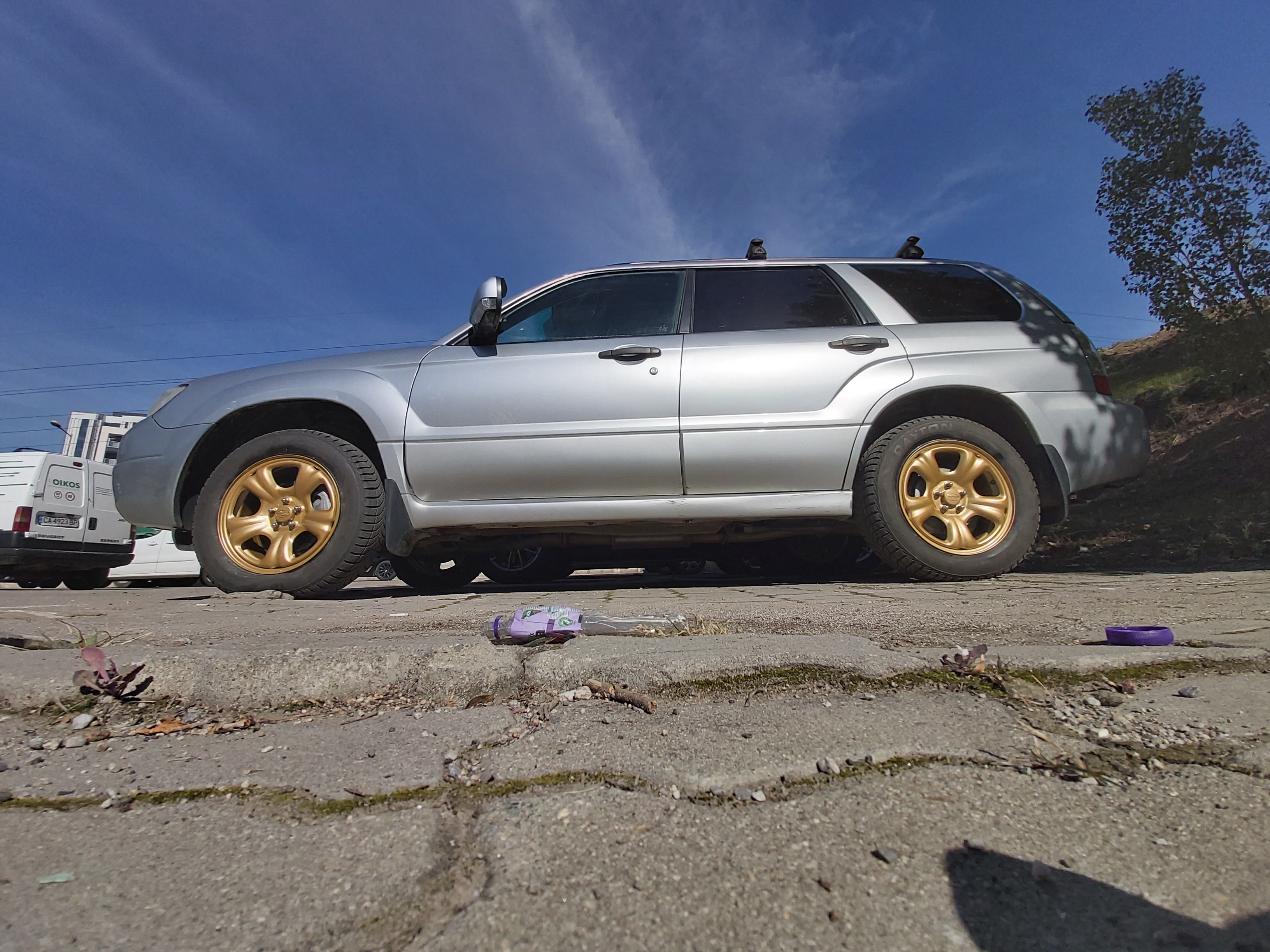

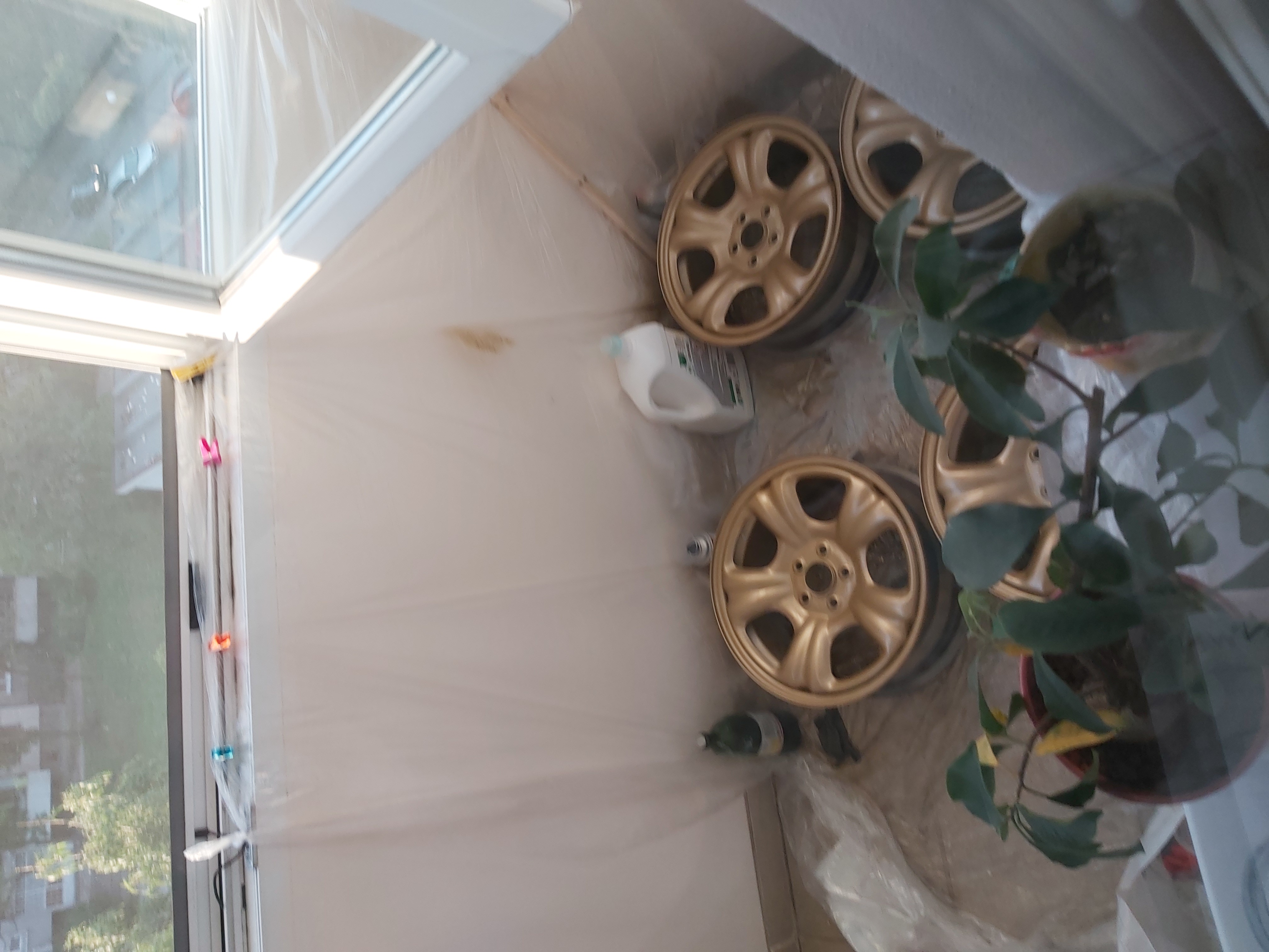

и резултата
20201021_122206.jpg [ 1.81 MiB | Прегледано 2563 пъти ]
20201021_104943.jpg [ 3.44 MiB | Прегледано 2563 пъти ]

Супер са станали колега. И фото за технологията също е много полезно.
