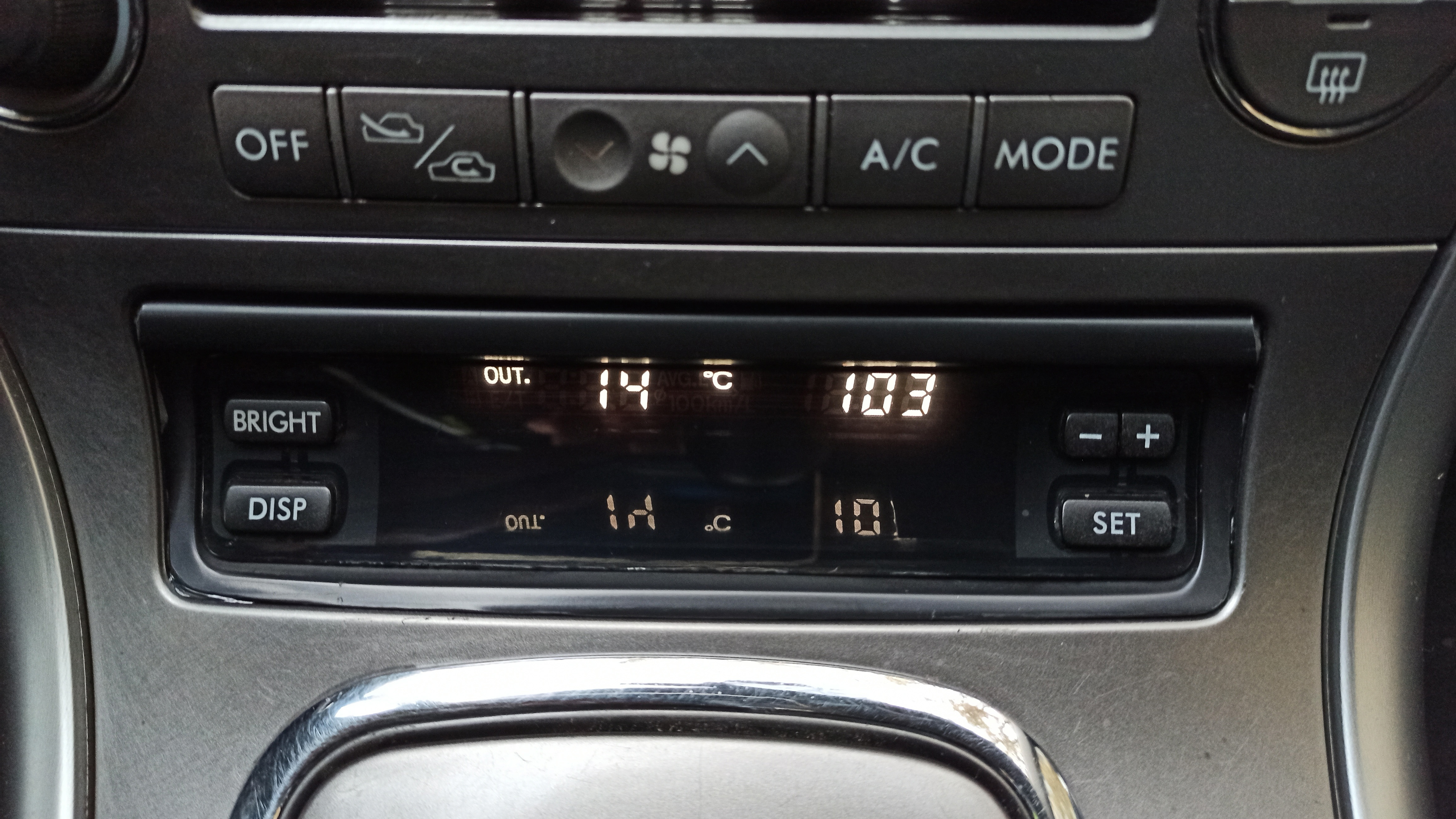

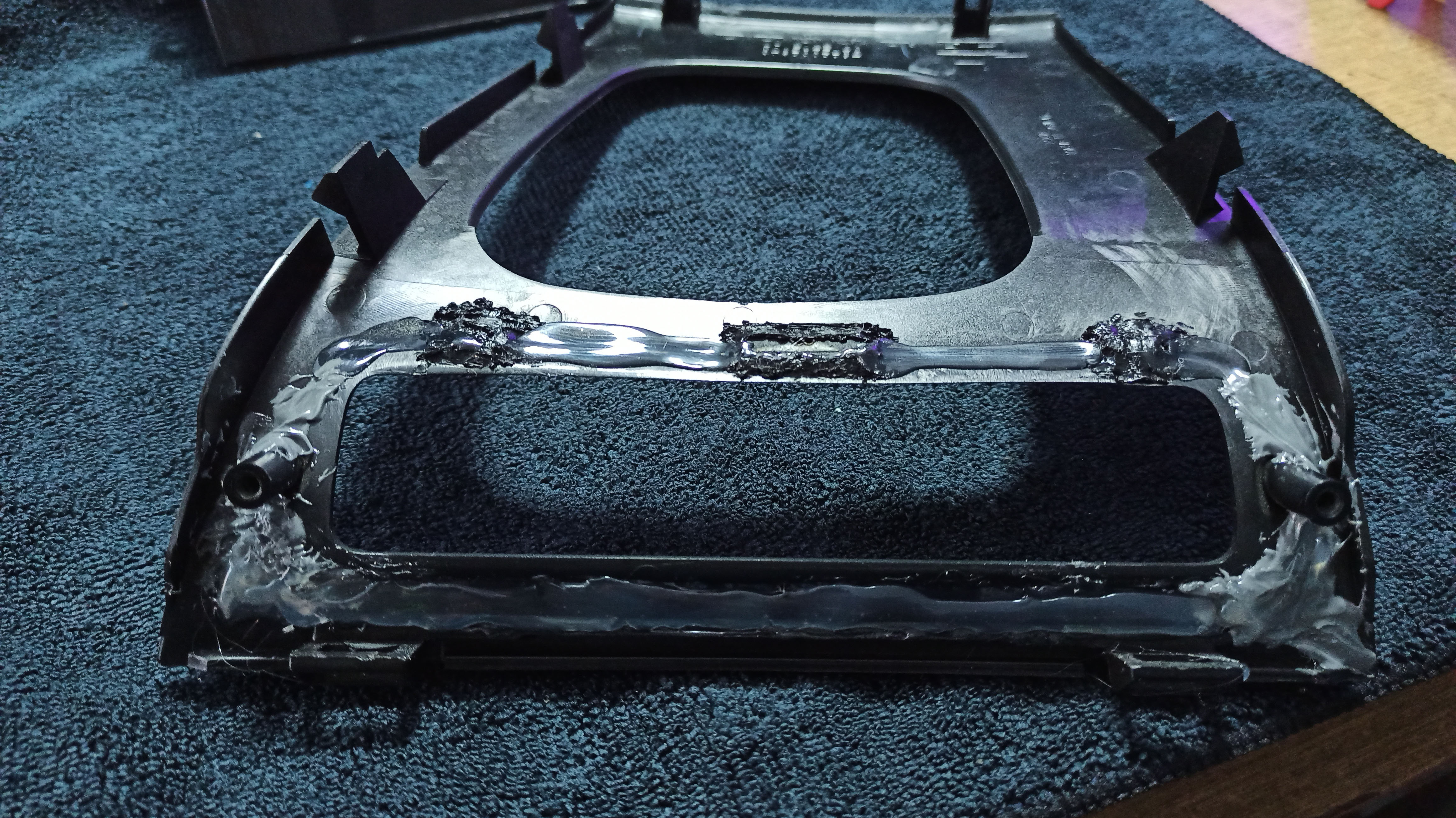

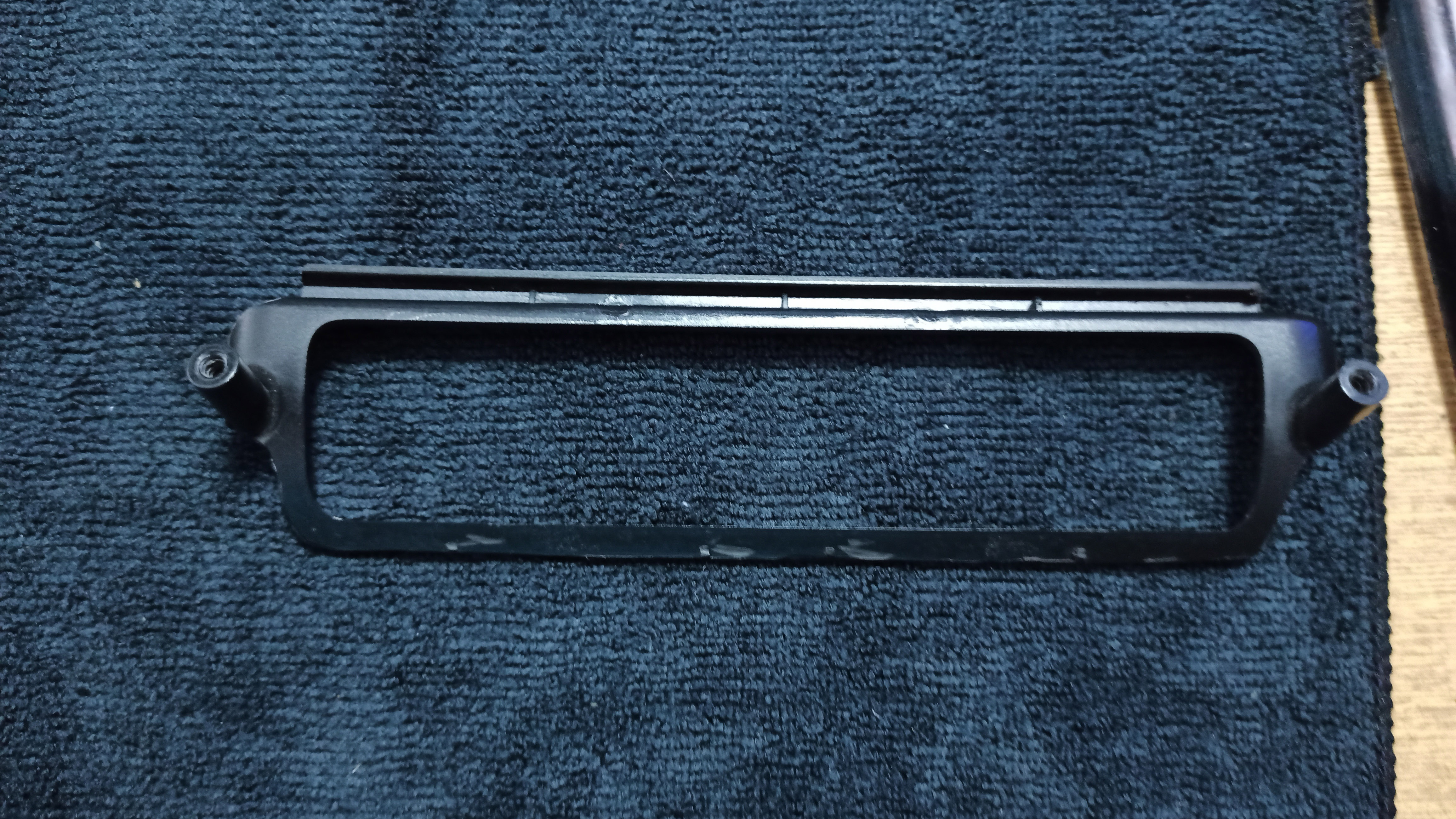

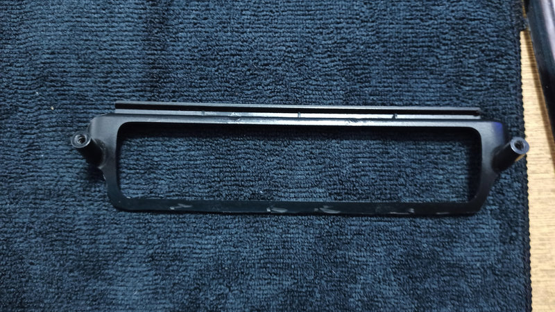

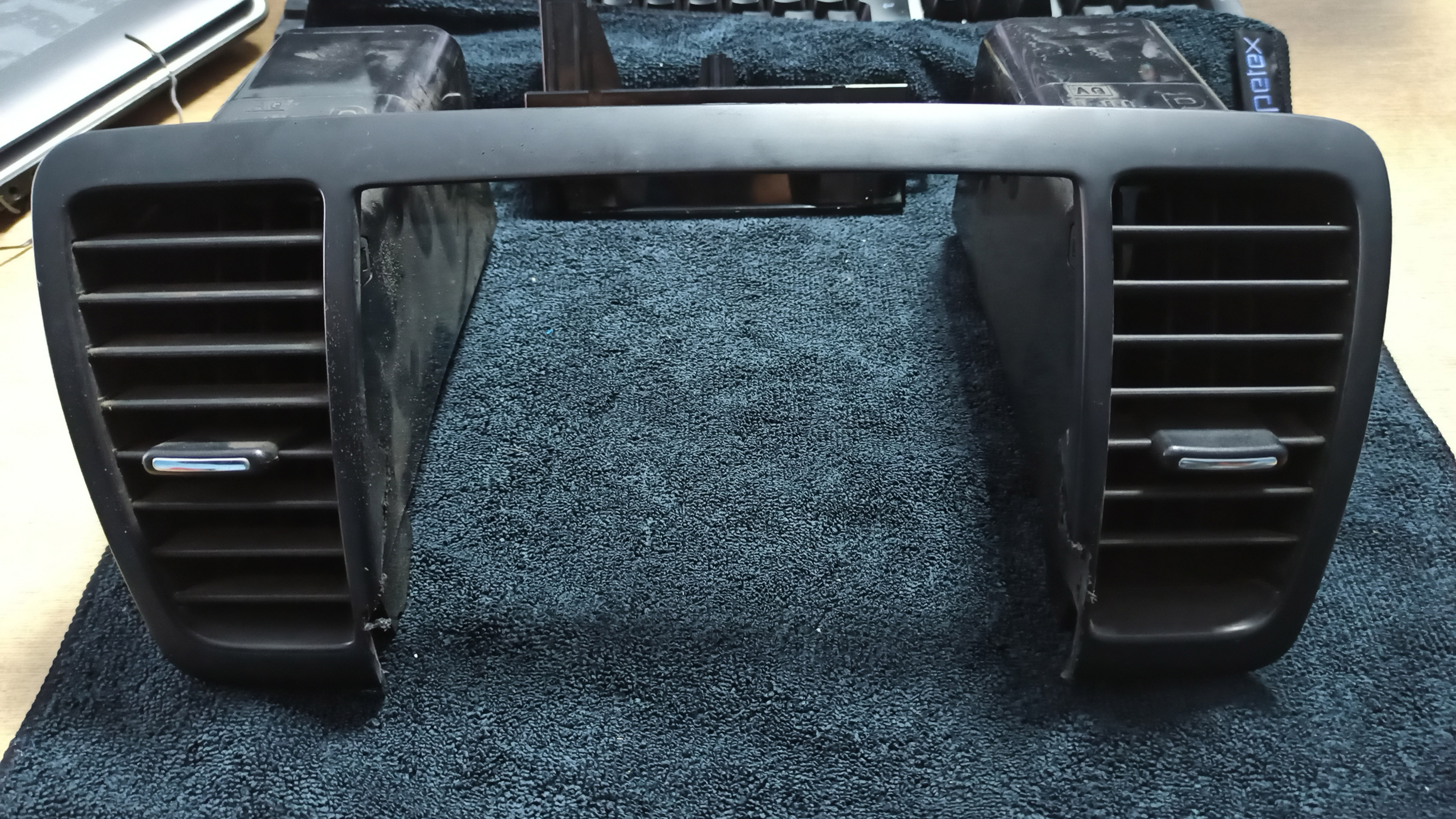

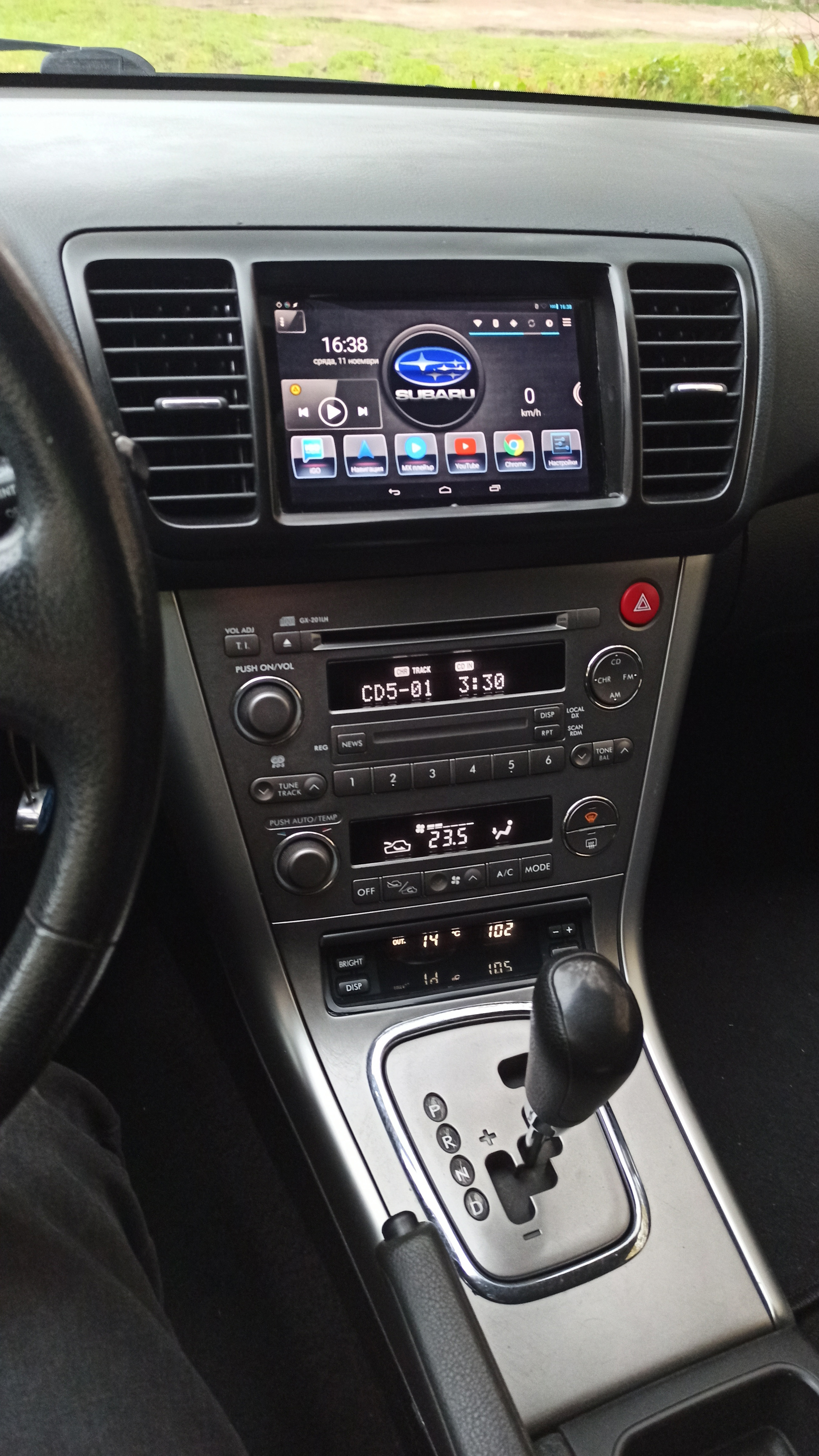

E за историята малко снимки, че в Facebook-а бързо изчезват.

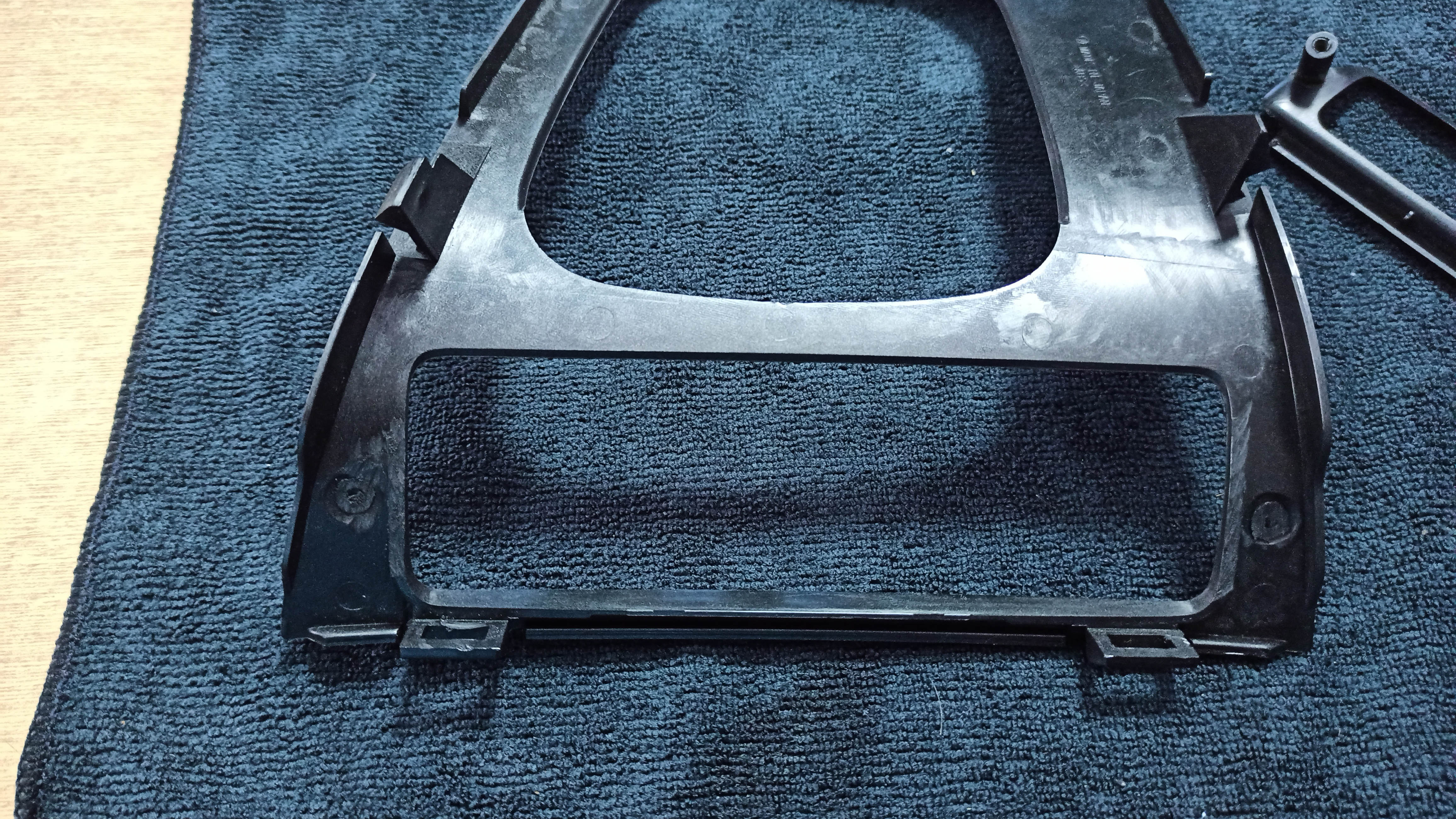

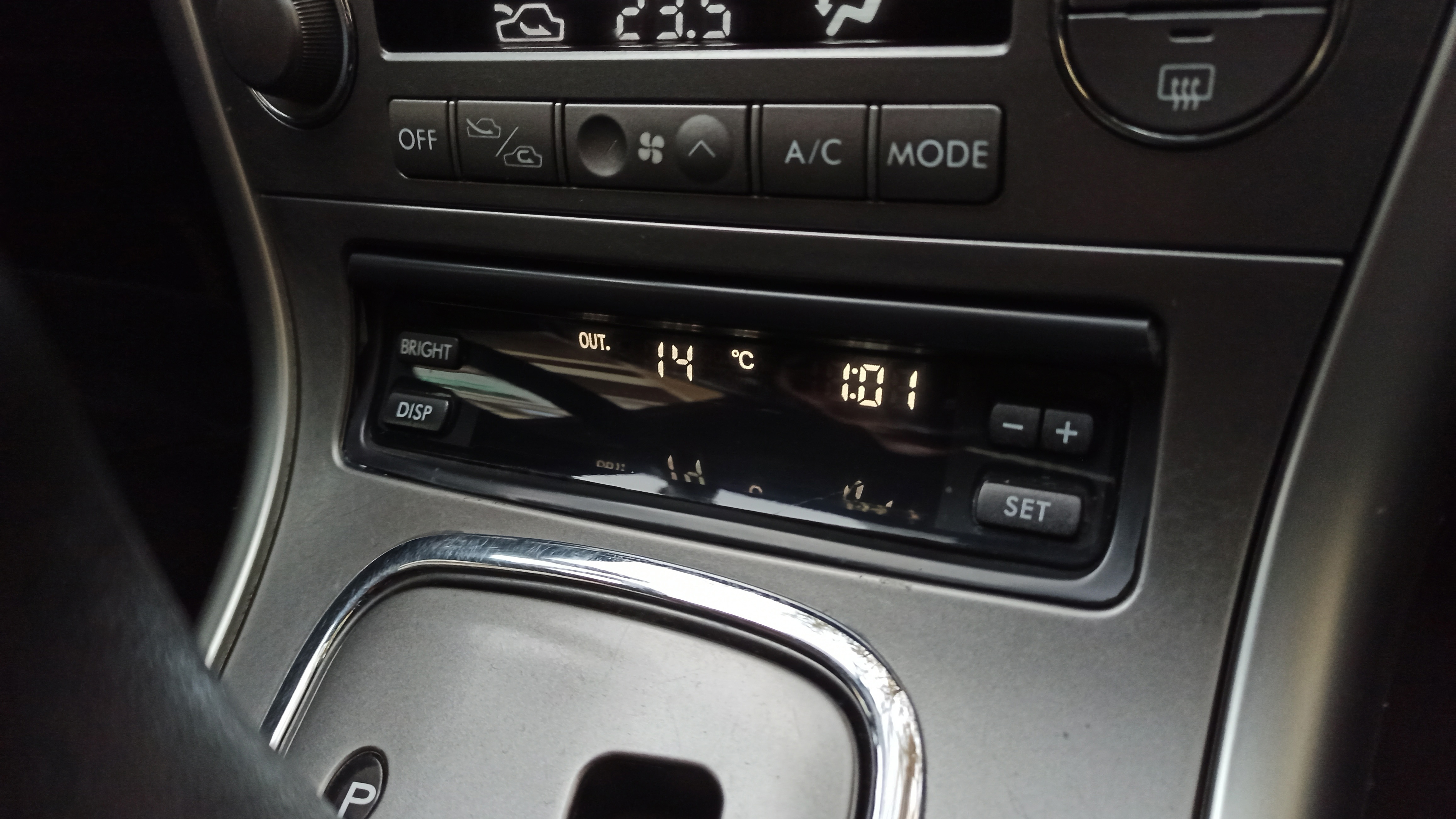

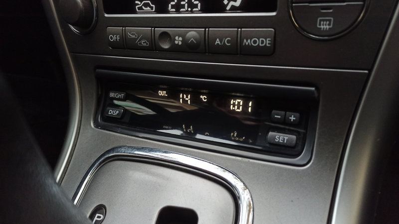

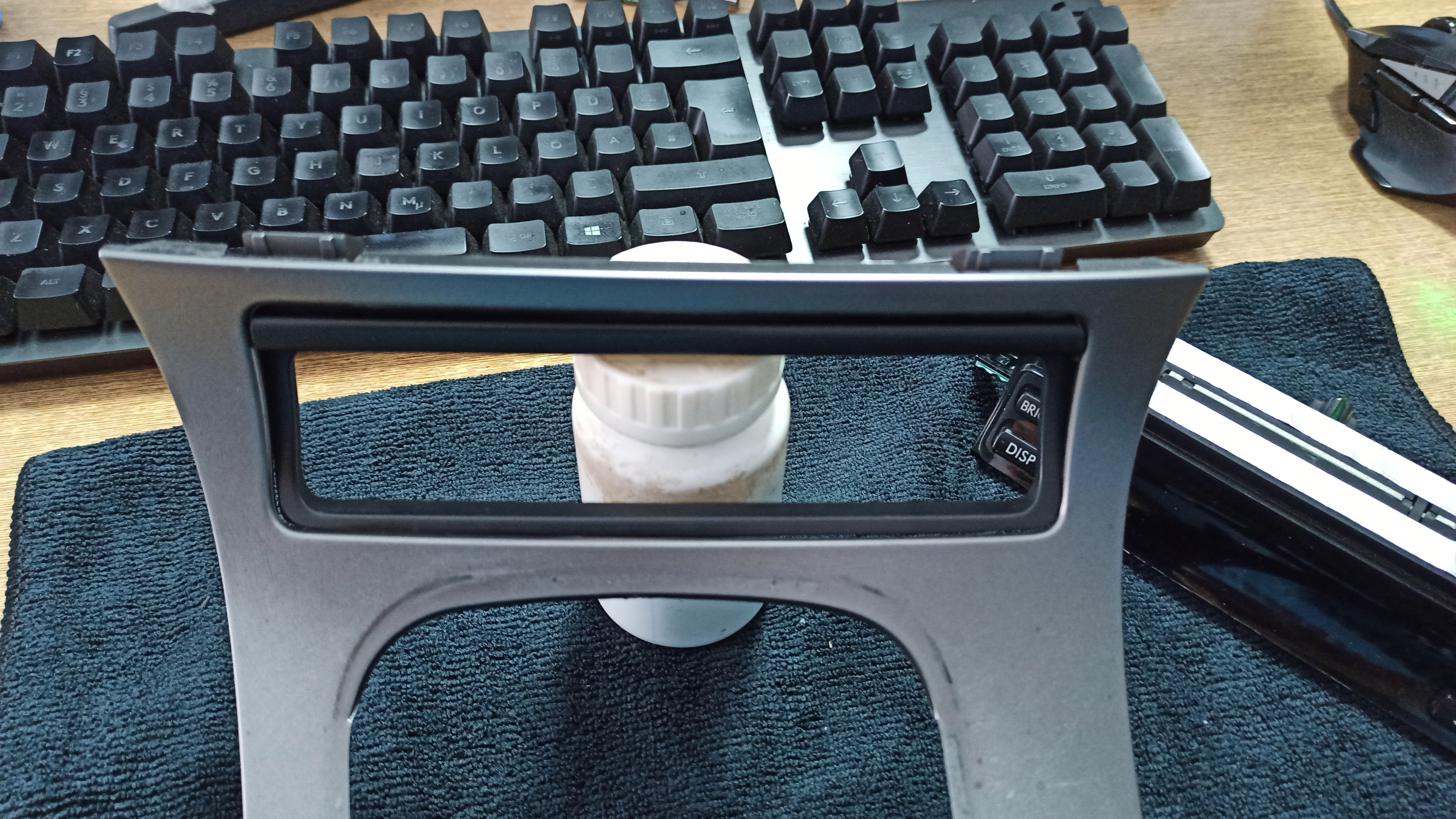

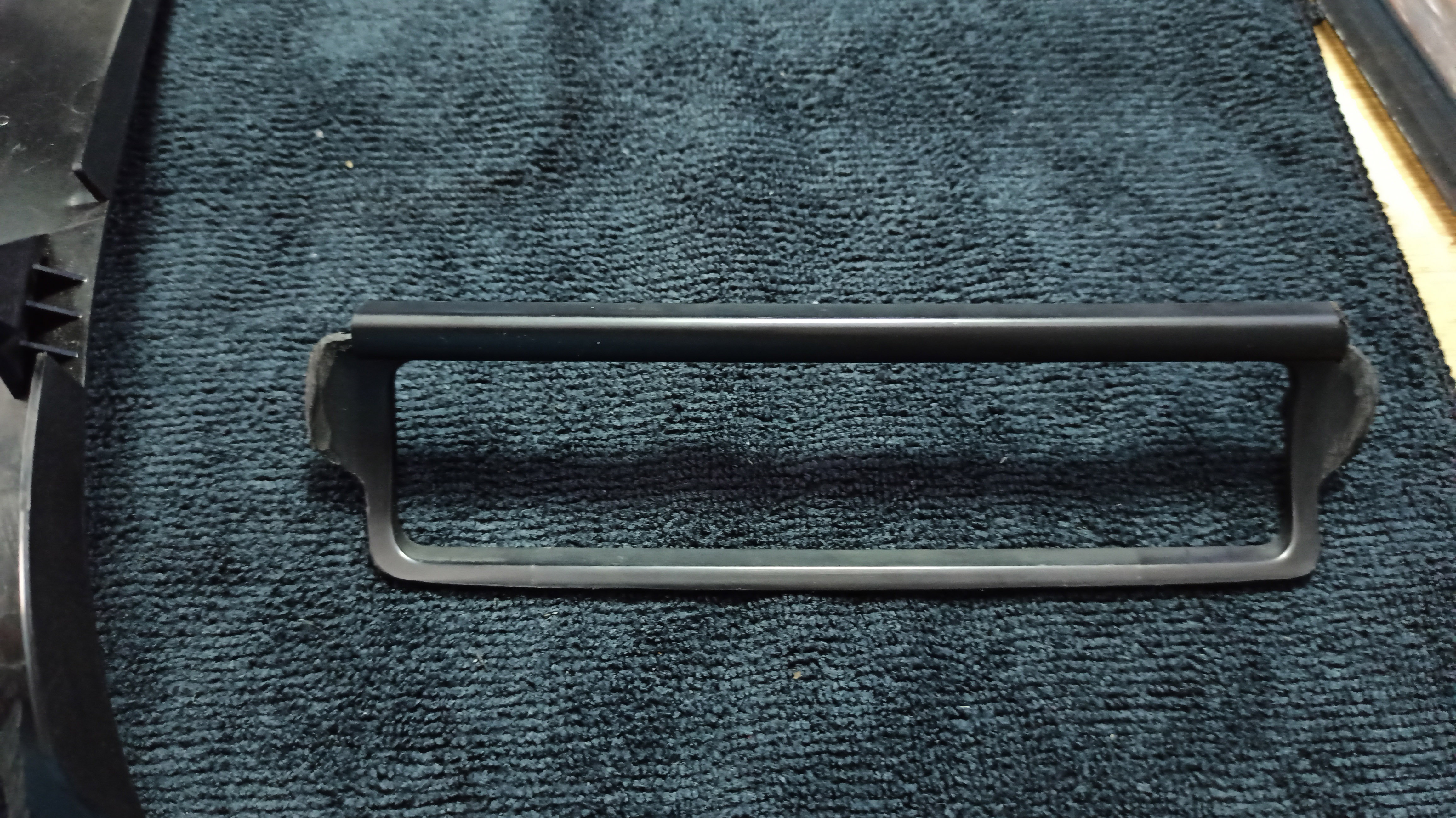

След месеци търсене на рамка из разни руски и японски сайтове и то без резултат. Минах на варианта с проект на 3D принтер но и там не се получиха нещата. Ta накрая измъдрих това.
Лепено е с поксипол от ляво и дясно, после топих с поялника пластмаса за да фиксирам долната част на рамката и горещ силикон обиколих рамката за пълнеж.
Цялата процедура ми отне половин ден работа.

Доста добре. С какво и как го боядиса? :)
Пон Ное 23, 2020 10:22 am
Регистриран на: Пон Дек 26, 2016 6:15 pm
Постове: 8
Местоположение: Белене
Автомобил: Subaru Legacy IV
Не е боядисано. Това си е основния цвят на рамката на часовника.
