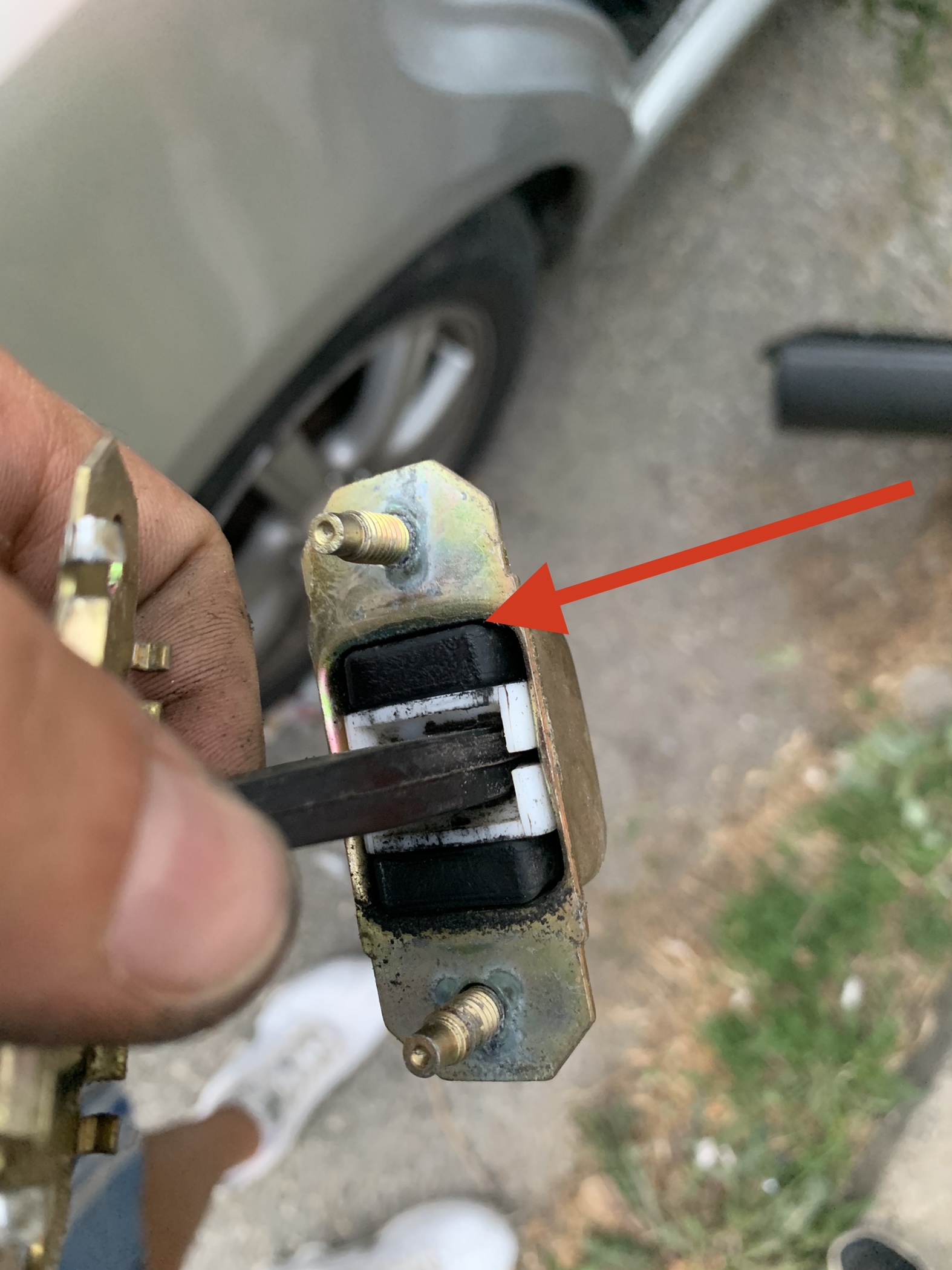

От няколко години имам легаси IV и и четирите врати не се задържат в отворено състояние, което много ме дразнеше. Порових тук и аха да купя от механизмите за Лада, както се споменаваше в една друга тема, реших да отворя и да видя за какво става дума.

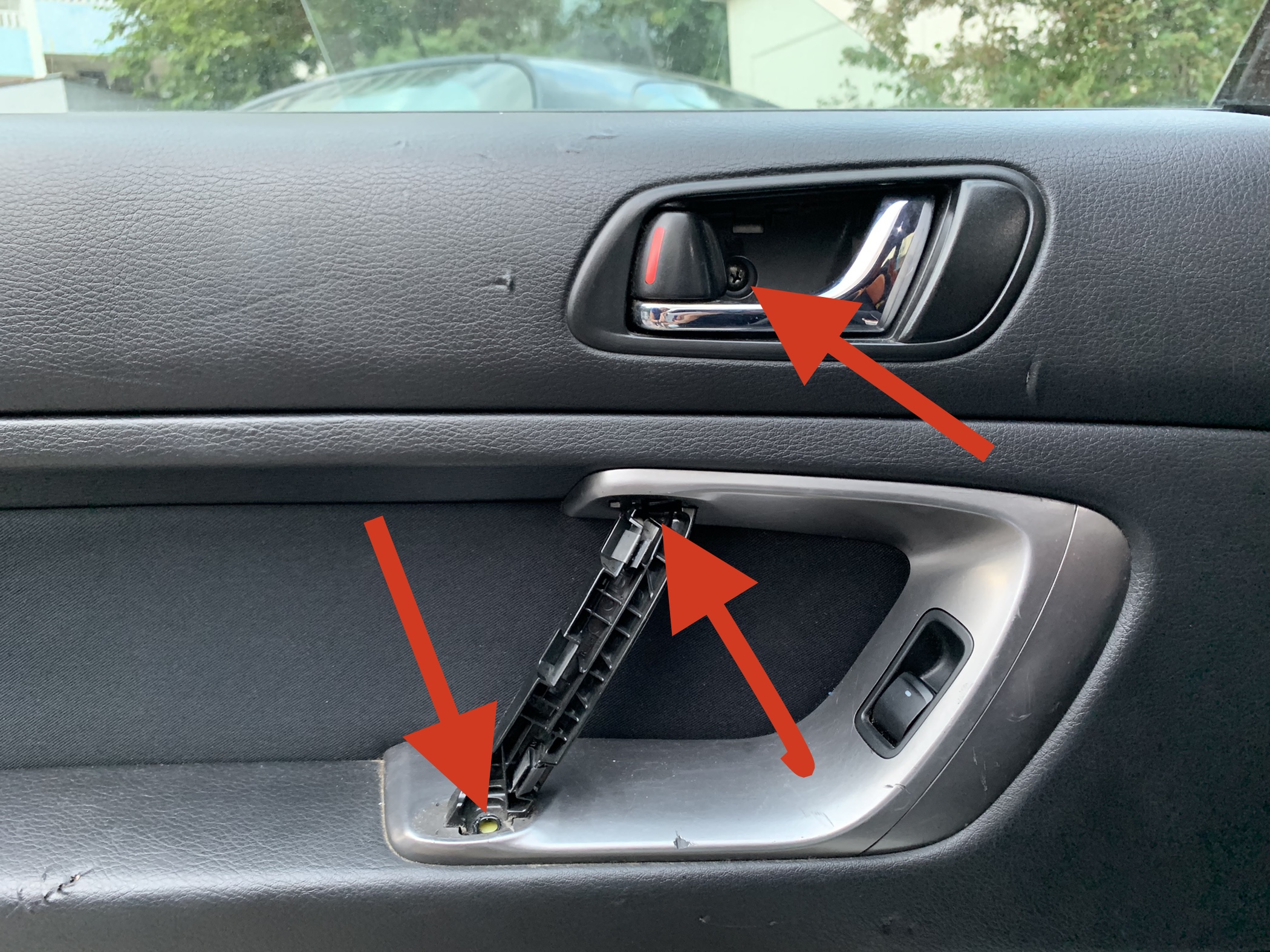

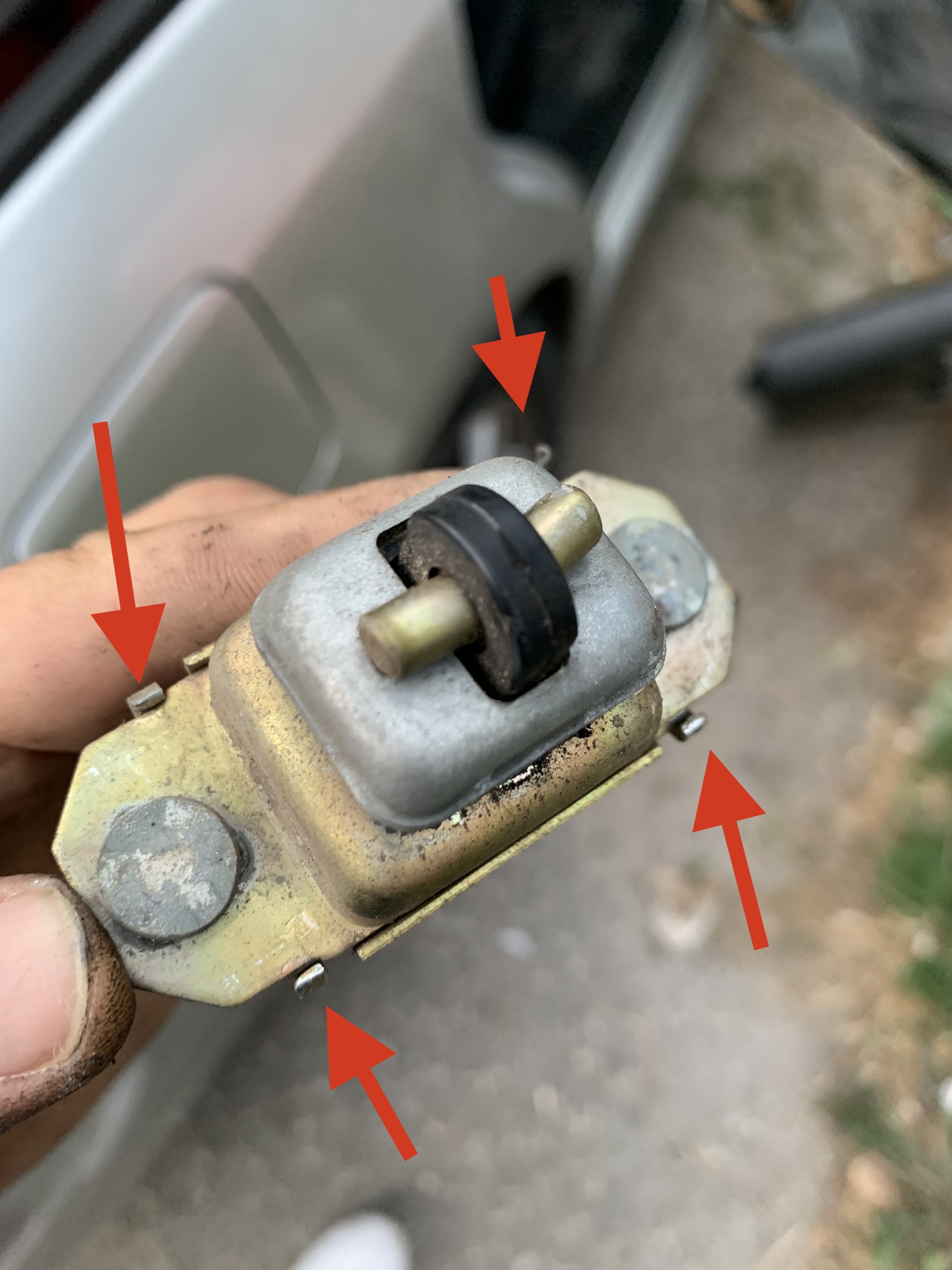

Накратко в механизма има челюсти, които с гумени вложки са стегнати една към друга. Така, попадайки в улея за задържане, вратата се застопорява. Отворих го, подложих монета от 1 стотинка, понеже нямах подходяща шайба, сглобих и вратите са като нови. Всички врати се оправят за под час и е супер лесно. Понеже не снимах - механизма се държи на болт към купето и две гайки за вратата. :beer:

Браво за находчивостта! Само от едната страна подложи така ли?
Да, понеже е доста стегнато. Може да се набие и втора, но няма нужда, щом с 1 оправиха тотално незадържащи врати.
едит: Пропуснах да кажа, че монетата на пръв поглед надига с милиметър капачето, но като се стисне с клещи, преди да се затворят ушите ляга идеално.

Дано при теб ефекта да издържи по-дълго. На стария ми Форестър сложих подложки, като в началото беше много стегнато и аз си помислих, че реших проблема, но след няколко месеца отново се разхлаби. След това купих от един руски сайт вътрешните елементи и ги смених, но продадох колата и не знам колко са издържали новите.

Наистина е много дразнещо когато спреш под лек наклон и вратата да те удря. Затова пролетта реших да разглобя един механизъм и да видя устройството и дали може да се поправи. Оказа се проста работа.
За подложки използвах някаква тънка гума, като подложих и под двете гуми. Засега механизмите държат и няма проблеми.

Ремонта с подложките не беше чак толкова удачен, защото пластмасата е износена и не задържа отчетливо. И за това купих от алито наскоро за В13 от профилната снимка и сега задържат вратите супер. Линк
