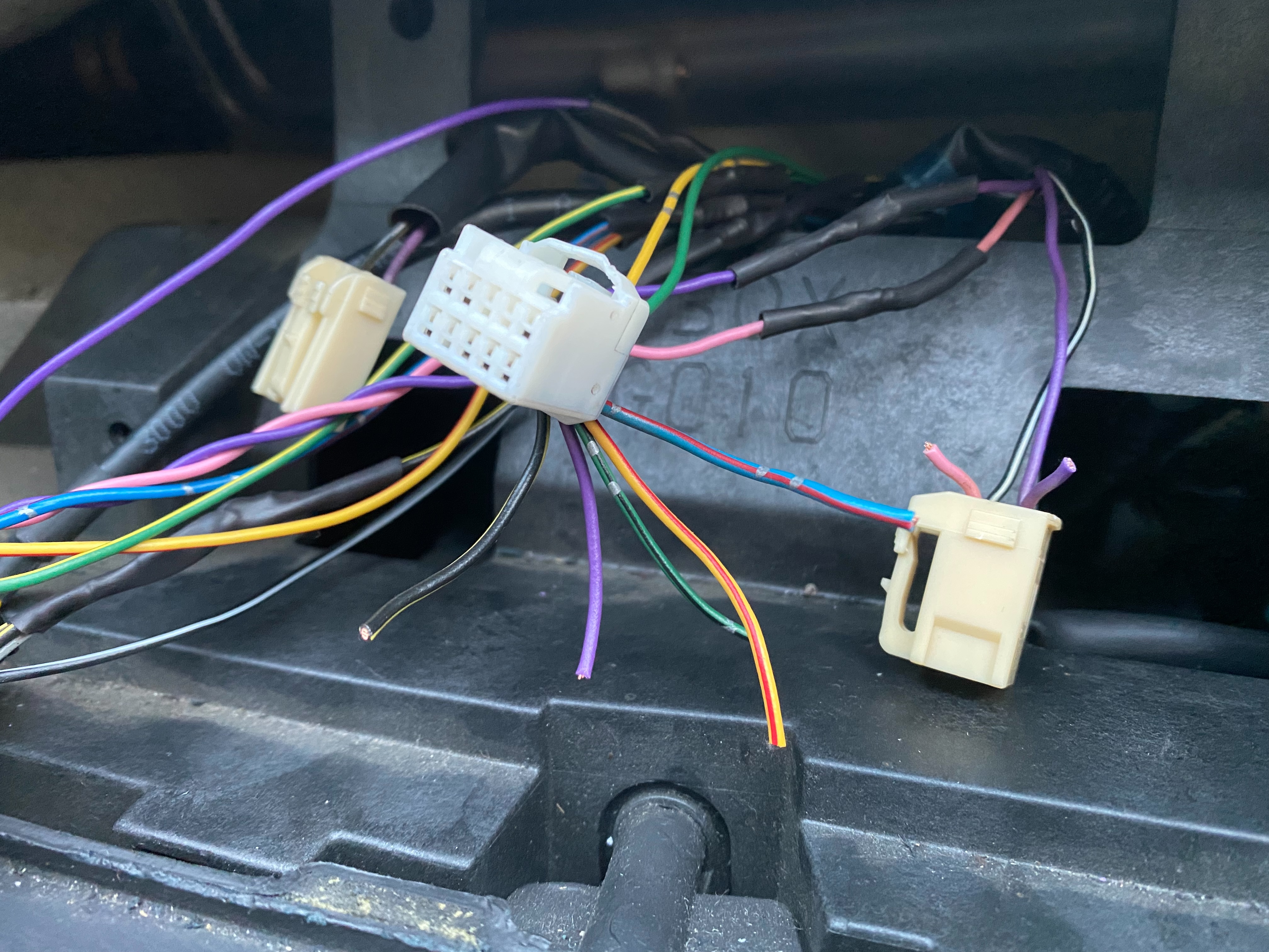

Започвам с описанието на буксите и цветовите кодове,такива каквито са до 2007г,като по-ниската цена на "навигационния" монитор до 2007г е определяща в избора, поне за мен. Централната конзола с часовничето и жабката се изважда лесно напред, заедно с въздуховодите на духалките отляво и отдясно. Буксите са описани с поглед отпред в куплунга,а не в гнездото на гърба на часовника или гърба на екрана .
На часовника (мулти -инфо дисплея) е бяла - двуредова, 10-пинова :
1- Illumination Power - виолетова
2- Body Integrated Unit - зелена
5 -Combination Meter - жълта
6 -GND - черно/жълта
8 -Ignition - зелено/жълта
9 -ACC - жълто/червена
10 -Batt+ -синьо/червена
На около 10см преди тази букса е подвита и "скрита" в снопа с кабели още една мръсно бяла букса -двуредова, 4-пинова . Тя дава инфо-бус сигнал от компютъра на колата,но незнайно защо е свободна.
1- Can- -виолетова
3- Can+ -розова
Буксите които "управляват" дисплея са 2бр, черни, двуредови.
20-пиновата реално НЕ се използва при прехода от "часовниК" към борд-компютър, защото дава връзка на нави-компютъра с екрана и музиката, а навигацията в случая не ни интересува.
Все пак ще я опиша, отново погледната отпред с пин но.1 горе и т.н. отляво-надясно
1 -Nav Audio -зелена
2 -L Audio -червено/жълта
3 -R Audio -кафяво/бяла
6 -Nav Bus On -бяла
7 -Mute -зелено/оранжева
8 -Nav Bus- -кафява
9 -Nav Bus+ -жълта
10 -Batt+ -бяло/синя
11 -Nav 0v -червена
17 -Reset -розова
18 -0v -синьо/бяла
19 -0v -виолетова
20 -Nav Bus Off -кафява
На тази букса обикновено се добавя V-преходник за връзка на екстри с ченджър-буксата на музиката ( мулти-волан, блутут плеър и т.н.)
А сега и "малката", важната 16-пинова черна букса,
която "обръща" графиката на часовника в цветна анимация на тъч-скрийна.
3 -Illumination Signal -черно/бяла
4 -Reverse -кафяво/жълта
5 -Ignition -зелено/жълта
6 -Can+ -розова ( усукана с пин 14)
7 -Acc -жълто/червена
8 -Battery+ -синьо/червена
11 -Illumination Power -виолетова
12 -Speed Signal -черно/зелена
13 -Parking Switch -сива
14 -Can- -виолетова
15 -0v (Gnd) -черно/жълта (усукана с пин 16)
16 -0v (Gnd) -черно/жълта

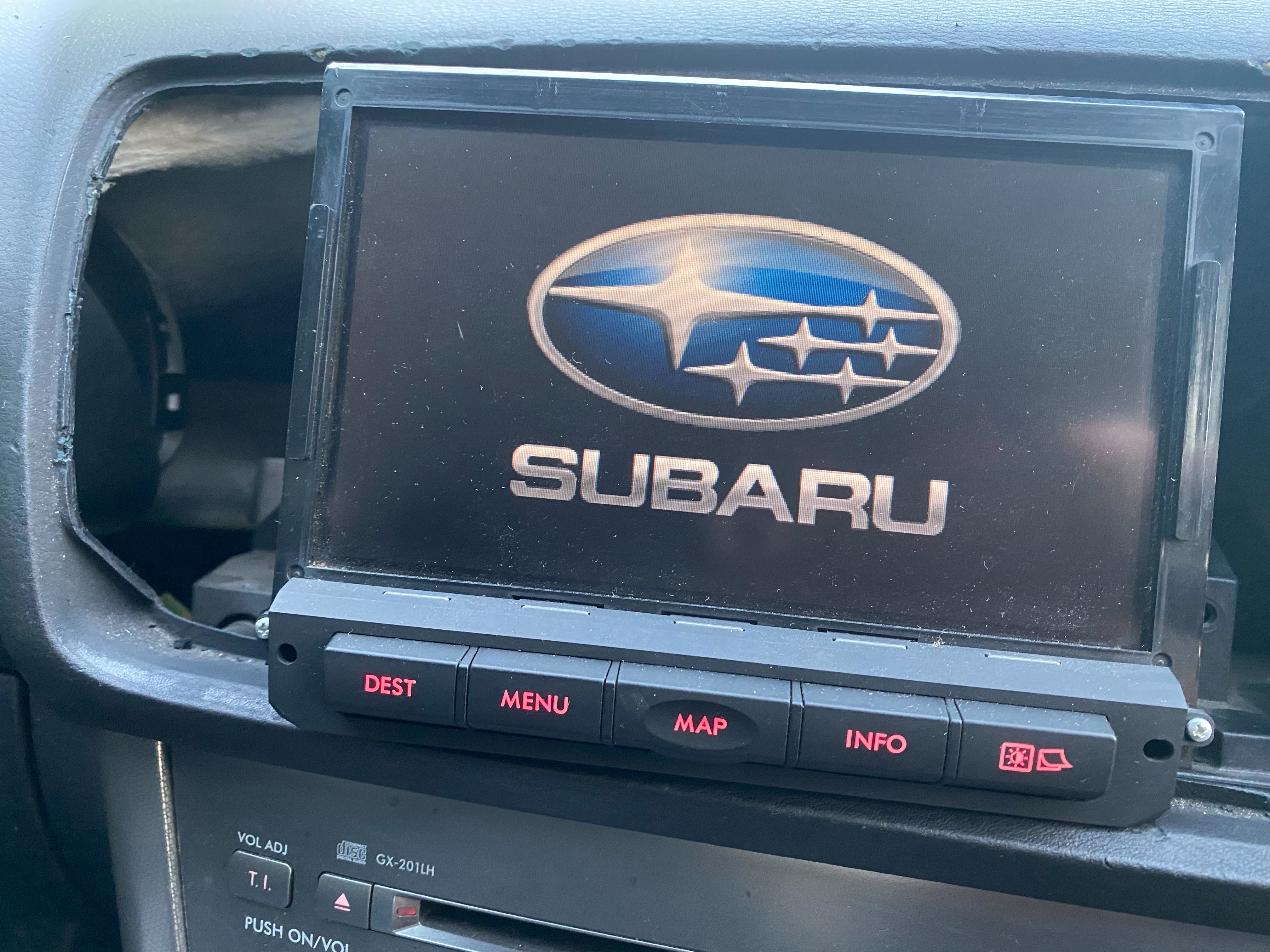

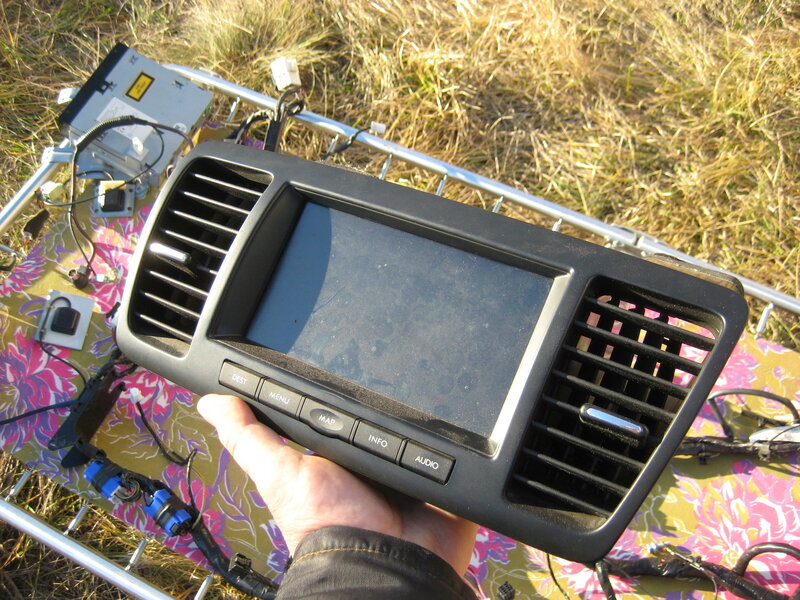

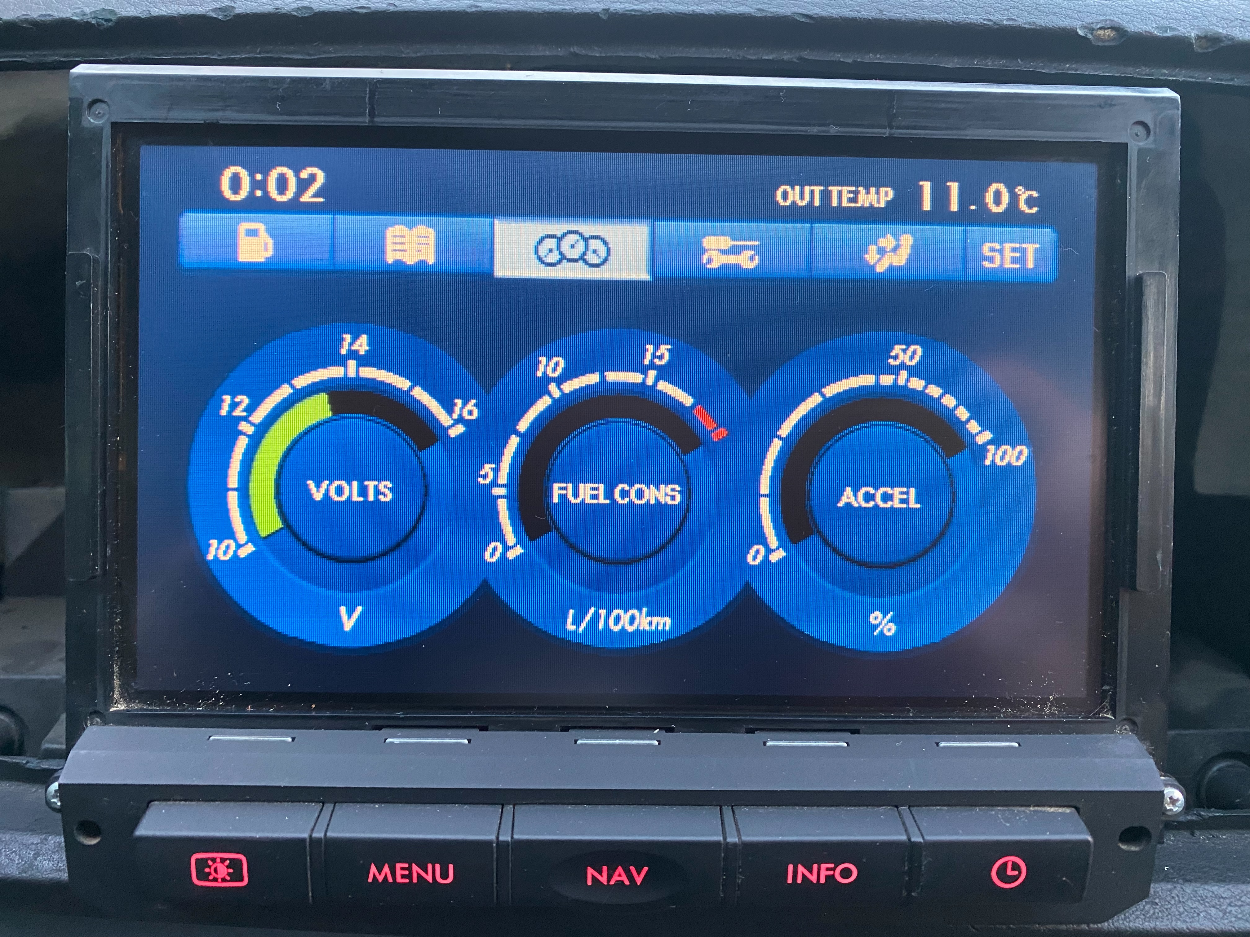

Поглед отзад към навързаните към новия екран кабели.
Използват се САМО буксите зад часовника,което е добрата новина ,
а инсталацията на ОЕМ тъчскрийн бордкомпютър е
най-евтиното възможно освежаване на колата. Жабката няма да липсва -
вероятно не я използвате за нищо, на мен ми харесваше само как се отваря.
Има какво да се желае по изпълнението, но и така светва борд-компютърът
IMG_5286.jpeg [ 3.15 MiB | Прегледано 3885 пъти ]

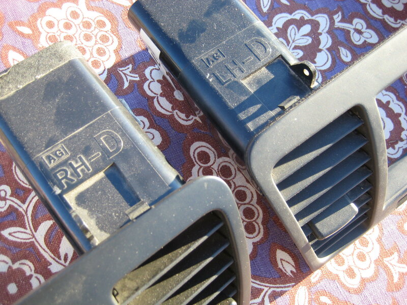

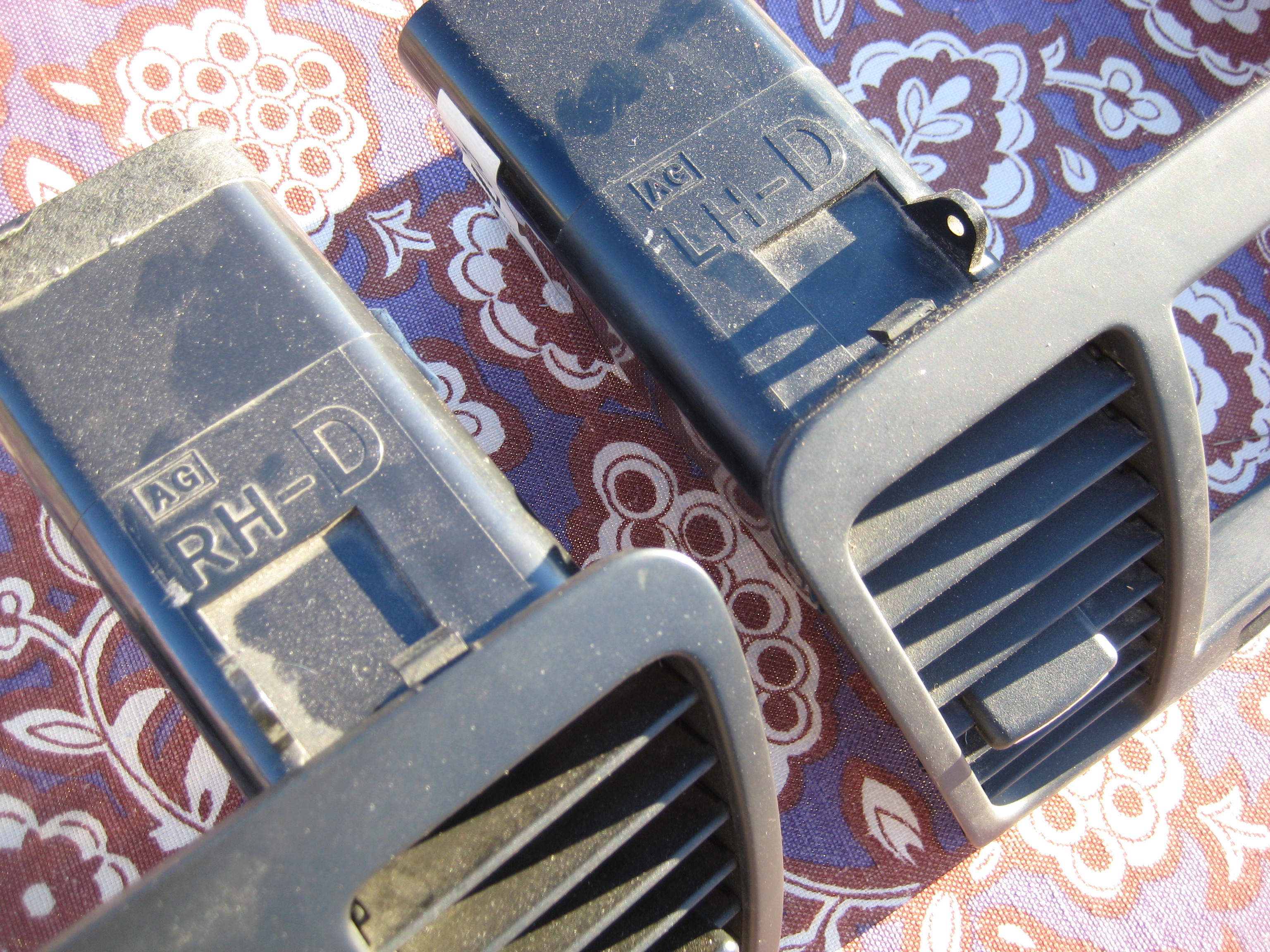

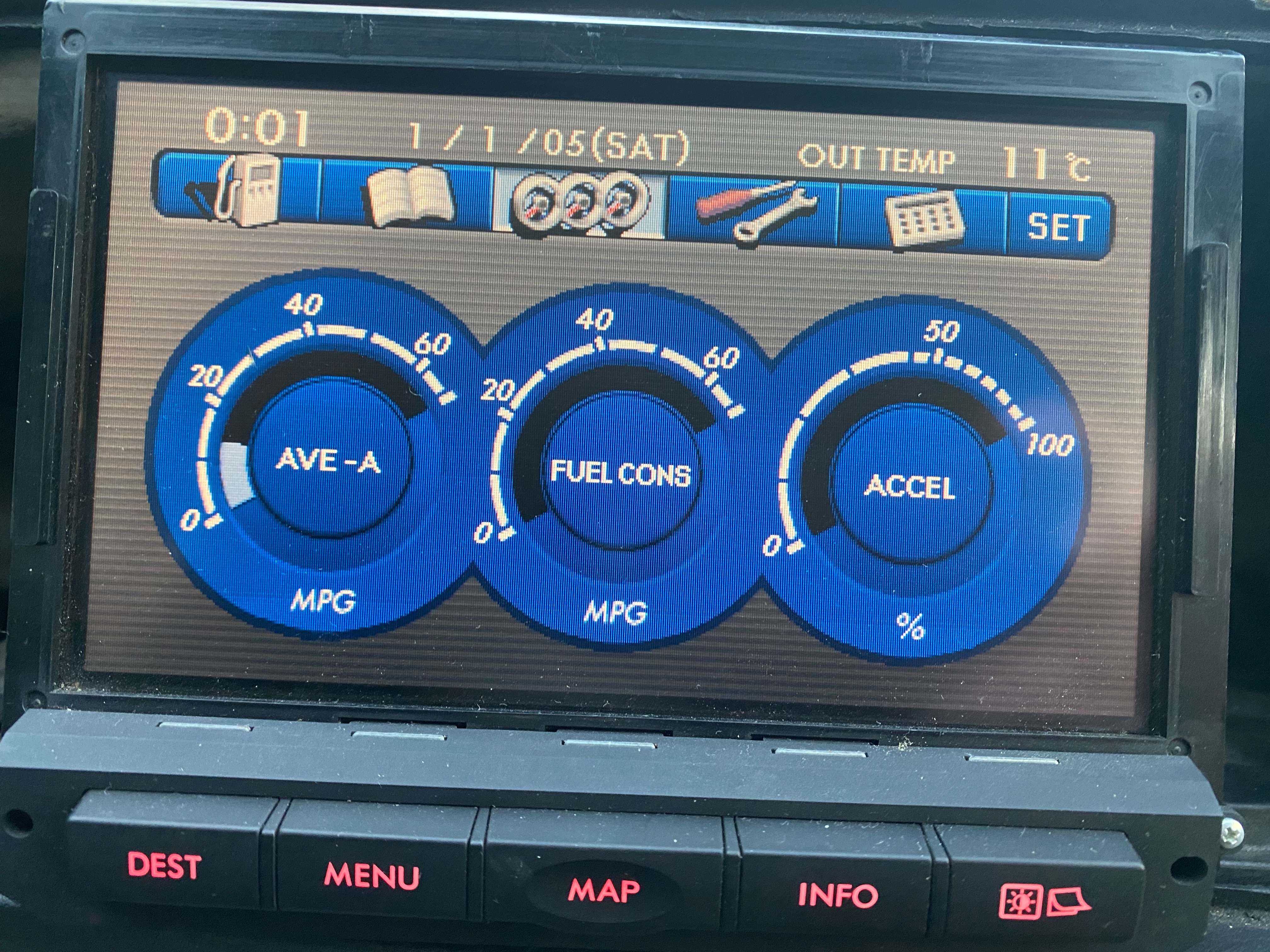

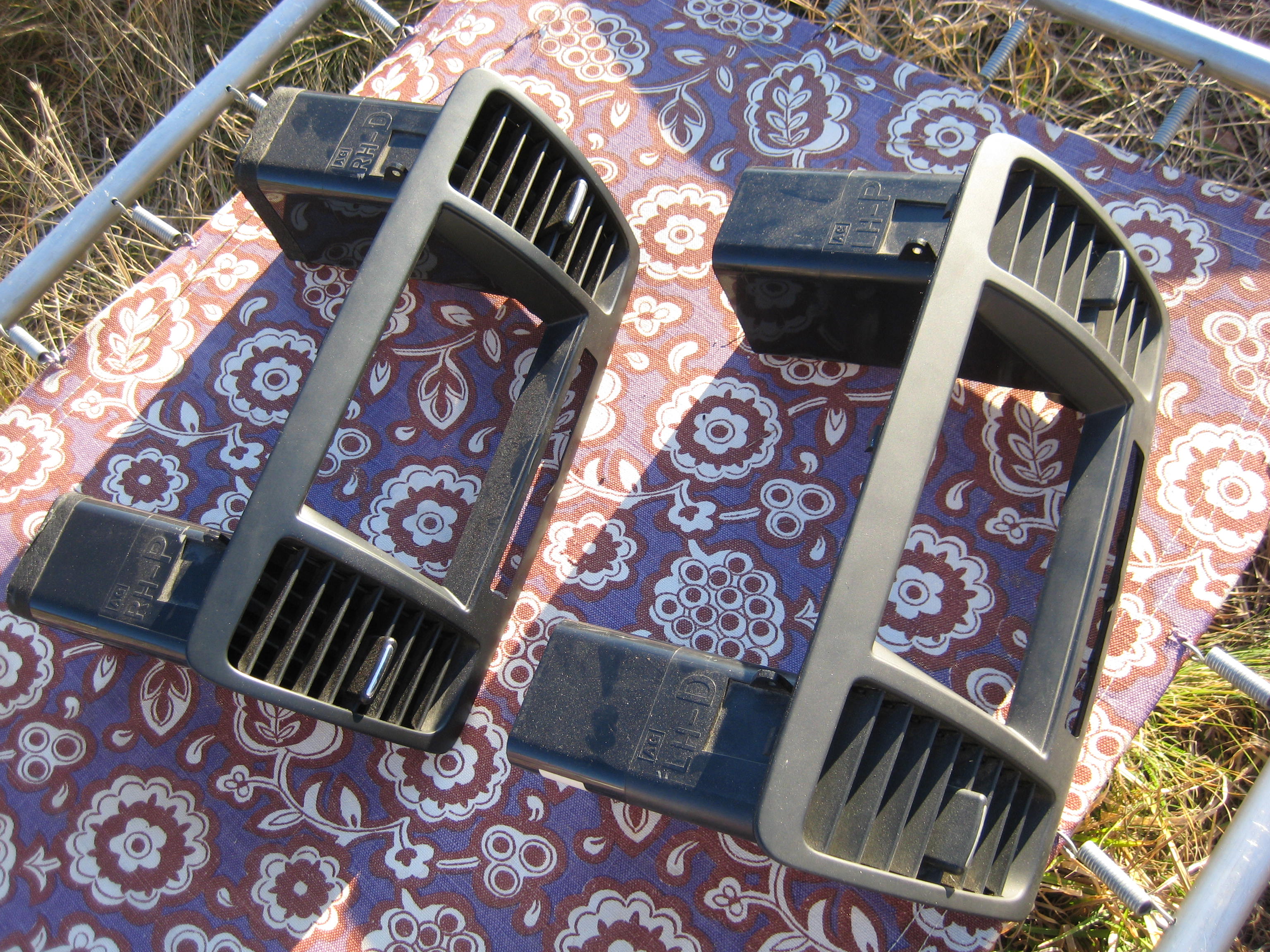

Екраните от десен и ляв волан се различават чак след като ги пуснете,поради това ще кача и снимки на рамките с въздуховодите от RHD и LHD, където трябва да се внимава -несъвместими са.
Вероятно и за съжаление не е възможно да се сменят мерните еденици в екранните менюта,ако това ви е проблем.
IMG_5291.jpeg [ 3.98 MiB | Прегледано 3880 пъти ]

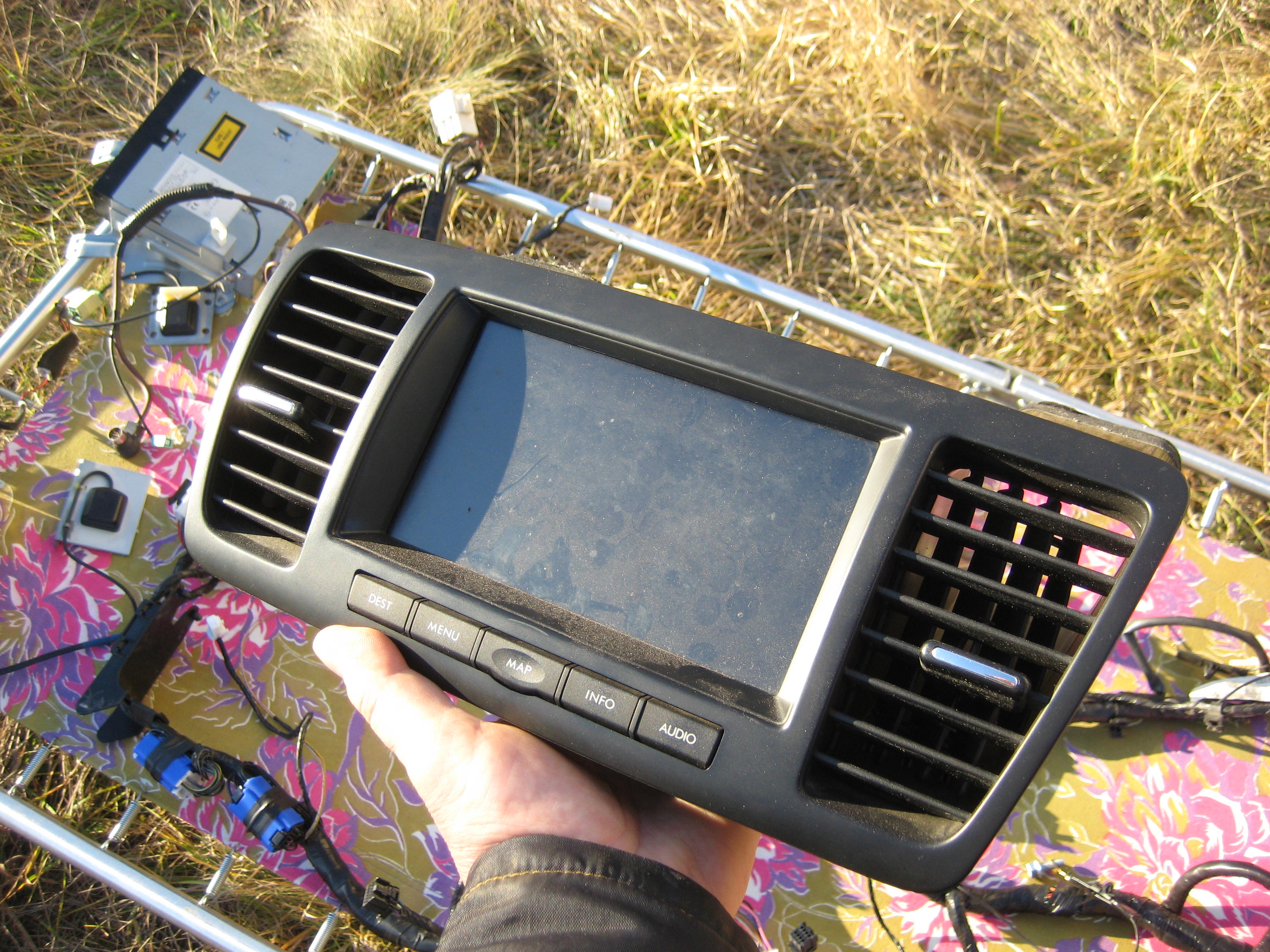

Екраните от 2003 до 2007г са еднакви хардуерно (имат малки разлики в анимацията и менютата), но конзолите от десен и ляв волан са несъвместими,защото формата отстрани е огледална и от десен няма да пасне в таблото на ляв волан. Окото лъже, така че най-сигурно е да гледате за щампите RHD и LHD
IMG_5048.JPG [ 1.37 MiB | Прегледано 3842 пъти ]
IMG_5049.JPG [ 1.13 MiB | Прегледано 3842 пъти ]

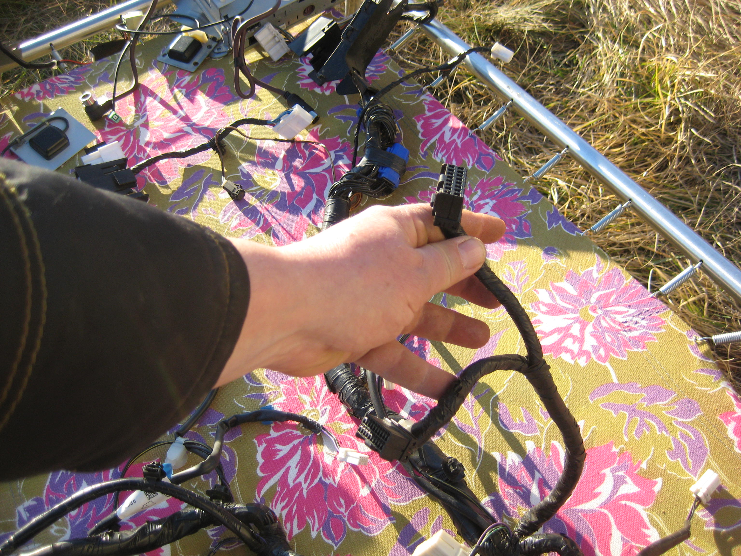

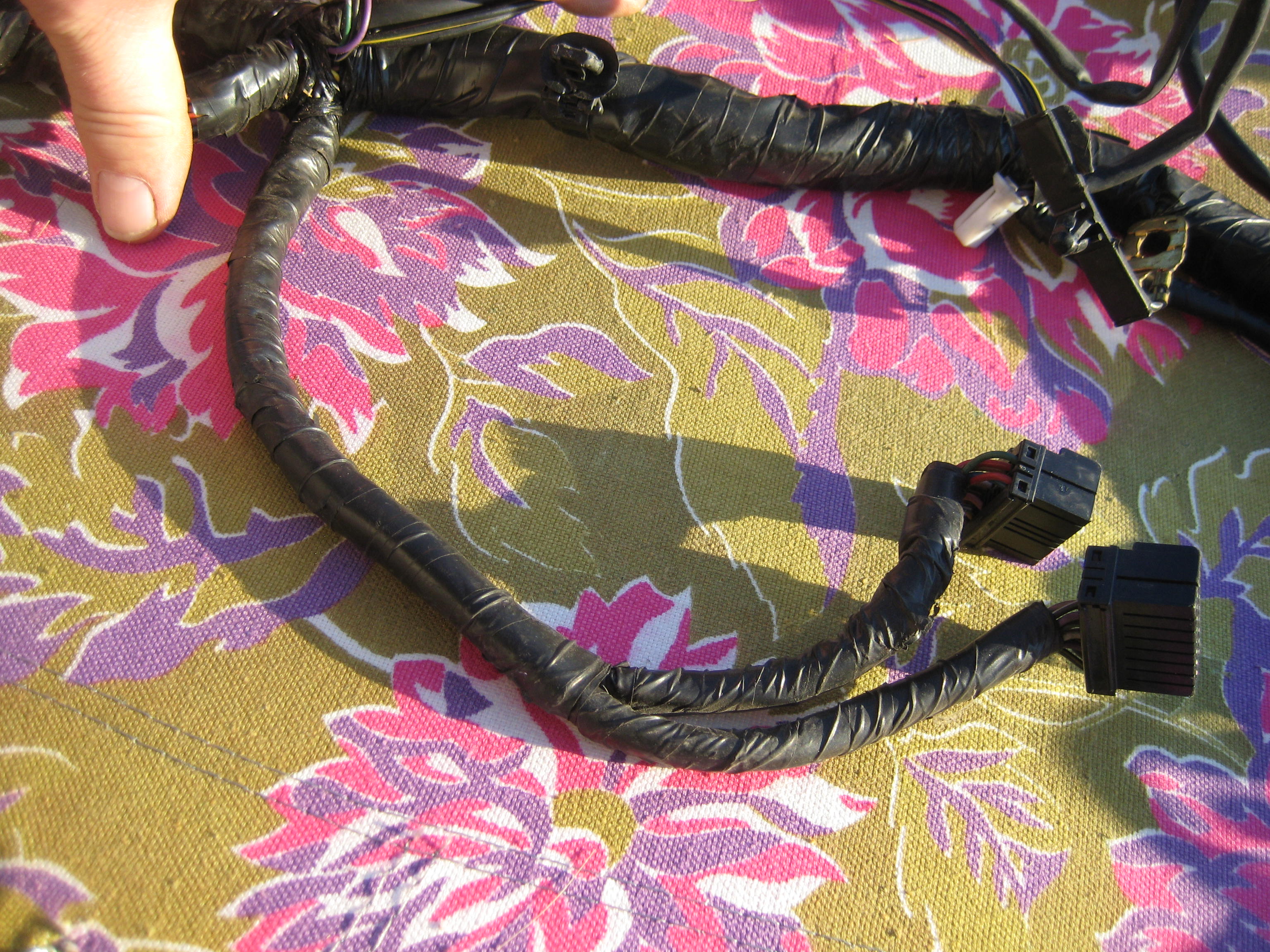

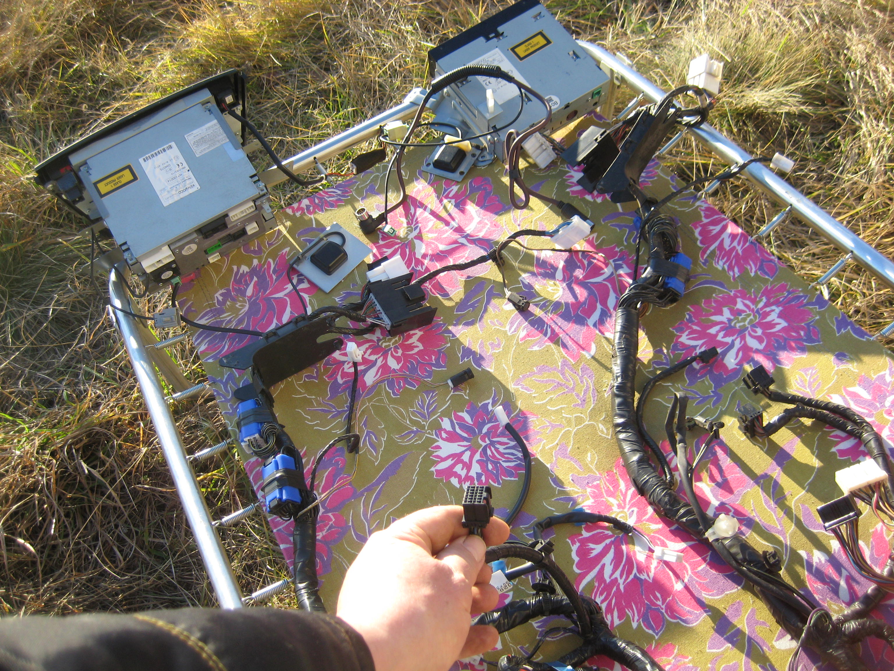

Следващите снимки са на буксите от навигационното окабеляване ,които са необходими за да си пуснете "новия" цветен бордкомп .Заводски свободният ход на кабелите е късичък и с по-големи ръце се работи по-трудно вътре в кухината зад централната жабка.
От моргата си отрежете и двете букси на мониторите до 2007, въпреки че реално ще ползвате само по-малката. Ако ви се занимава с втората букса ще имате и "бипкане" на бутончетата, което нарочно пропуснах при моя ретрофит. След 2007 буксата отзад е една (за да ни е по-лесно) -с друга форма,но същото описание. И нея съм снимал,защото докато събирах информация и навигации изобщо не подбирах,та сега имам колекция.
Честно казано ако попаднете на навигация след 2007 най-добре е да си я монтирате цялата, тя е интегрирана в музиката и има много полезни неща като пълноценен DVD -плеър и мултимедия. Ретрофитът на цялата система не е сложен, а е пипкав,но това е друга тема
IMG_5044.JPG [ 1.3 MiB | Прегледано 3838 пъти ]
IMG_5047.JPG [ 1.17 MiB | Прегледано 3838 пъти ]
IMG_5046.JPG [ 1.35 MiB | Прегледано 3838 пъти ]

Схемата за свързване на окабеляването на "часовника" с 16-пиновата букса на монитора е елементарна. Със сигурност можете да експериментирате и с 20-пиновата букса, която е описана по-горе. Аз пропуснах,защото основните менюта проработиха отведнъж.
Гарантирам че няма да съжалявате,ако се престрашите да се разделите със скучната централна жабка и да си пуснете екрана от оригиналната навигационна система. Интериорът буквално светва.
Лично мнение, но така Б13 вече по съвсем нищо не отстъпва както на премиум модели до 2010, така и на Дачия, Шкода и т.н. от 2020г . Че дори до ден днешен за по-силов и агресивен дизайн от на Б13 Аутбек не се сещам . Както и за по-елегантен от на Б13 Легаси.
Отляво в схемата са кабелите на навигацията.
Отдясно е къде отиват в окабеляването на "часовника"
пин 3 - Ill Gnd -черно/бяла ------------пин 6 -черно/жълта
пин 5 - Ig -зелено/жълта --------------пин 8 -зелено/черна или зелено/жълта
пин 6 - Can+ -розова -------------------пин 3 -малката скрита букса -розова
пин 7 - Acc -жълто червена ------------пин 9 -жълто/червена
пин 8 - Bat+ -циньо/червена ----------пин 10 -синьо/червена
пин 11 - Ill+ -виолетова ----------------пин 1 -виолетова
пин 13 - Parking -сива ------------------пин 6 -черно/жълта
пин 14 - Can- -виолетова --------------пин 1 -малката скрита букса -виолетова
пин 15 - Gnd -черно/жълта ------------пин 6 -черно/жълта
пин 16 - Gnd -черно/жълта ------------пин 6 -черно/жълта
Това е всичко нужно за цветния борд на Б13, ако имате въпроси ще се радвам да отговоря.
