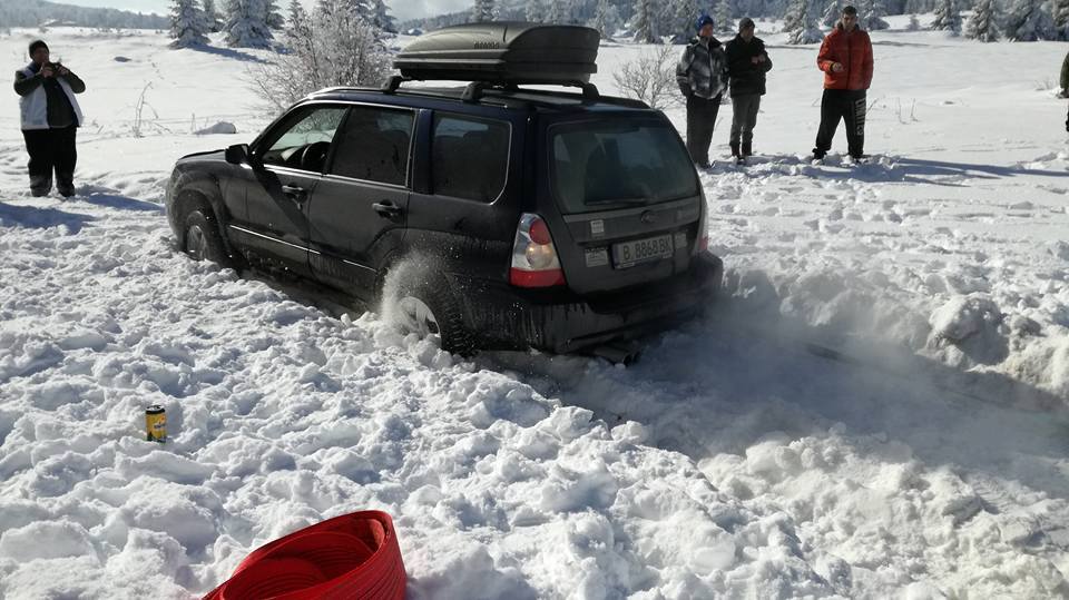

Ето това е колата.
2016-11-27 21.36.45.jpg [ 192.21 KiB | Прегледано 1657 пъти ]
dlazarov написа:
Привет, в Пловдив има едно фори и резервната я е сложил на вратата на багажника,като джипка. :idea: :)

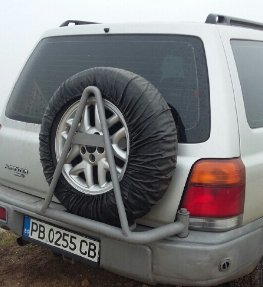

Интересна тема, която ме подсети за нещо, което колега е направил със своята резервна гума:
Снимката не е авторска и се надявам колегата да не се сърди, че я поствам тук, но все пак бе споделена в друг форум и се надявам да не е проблем (не мисля, че момчето активно чете този форум).
И причината, която го е накарала също да мисли за алтернативно монтиране на резервната гума (цитирам автора на монтажа :) ):
"Начи гумата е отгоре щото тва комби само изглежда кат комби, иначе си е XL хетчбек с цяла врата :mhihi:
И понеже патериците за субару са некви безумни пари от сорта на 2ра ръка запазен айфон 4 :mhihi: , си купих релсичките, които са оем суби :mhihi: , измайсторих си една стойка с цо-то, пръснах си я, сложих и протектори да не жули боята и вече гумата е на тавана."
Идеята ми се струва интерсна и затова реших да я споделя, ако е в разрез с някои правила, моля коментара да бъде премахнат.

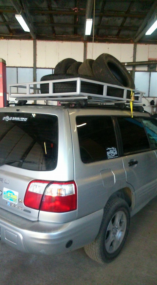

За мен патерицата не е удачен вариант поради няколко причини:
1/ заема почти същото място като стандартна гума с разликата, че е малко по ниска, но не можеш да я ползваш като шкафче - както стандартна джанта.
2/ Изправена на една ст страниците или на задна седалка - пречи на щората.
3/ Разликата в диаметъра е много голяма, особено за колеги, които караме с по-големи от стандартните гуми.
При смяна на гума в гора или планинска местност - по черен път, предпочитам с спукана или мека стандартна гума пред опцията патерица. За градски условия не го коментирам - там гумаджийници на всякъде. Също нося в колата спрей за лепени и комплесорче, но извън града и особено извън пътя само със стандартна гума. Та за това си реших проблема лесно и практично в два варианта - товарен багажник ( много практичен при превоз на обемни и дълги предмети) и автобокс.
4.jpg [ 108.04 KiB | Прегледано 1307 пъти ]

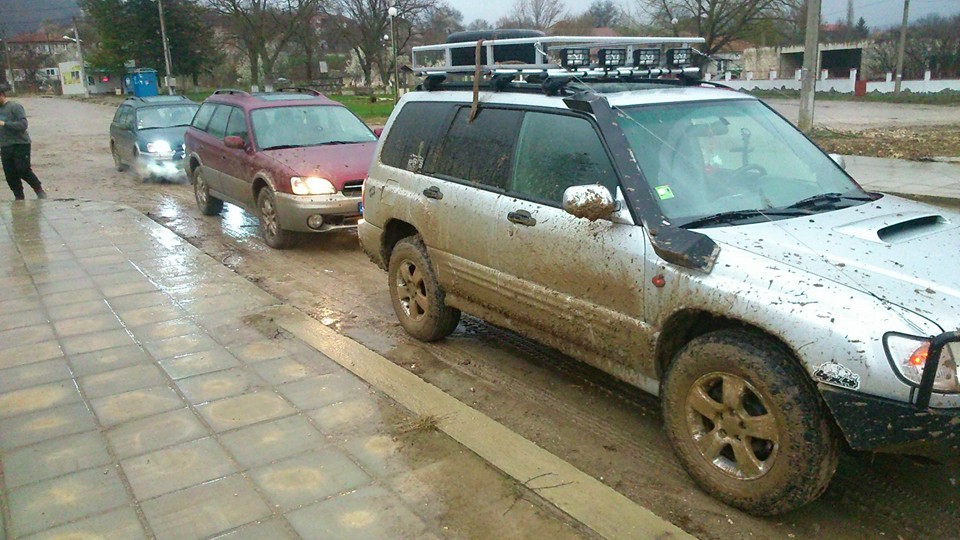

На старото фори беше на багажник на тавана, както е снимката на импрезата.
Основен минус е нулевата аеродинамика, като е качена отгоре, освен това ако не е в калъф я пече много слънцето.
Иначе моята стойка беше от стара главина за да седи стабилно, а против кражба 3 секретни гайки.
