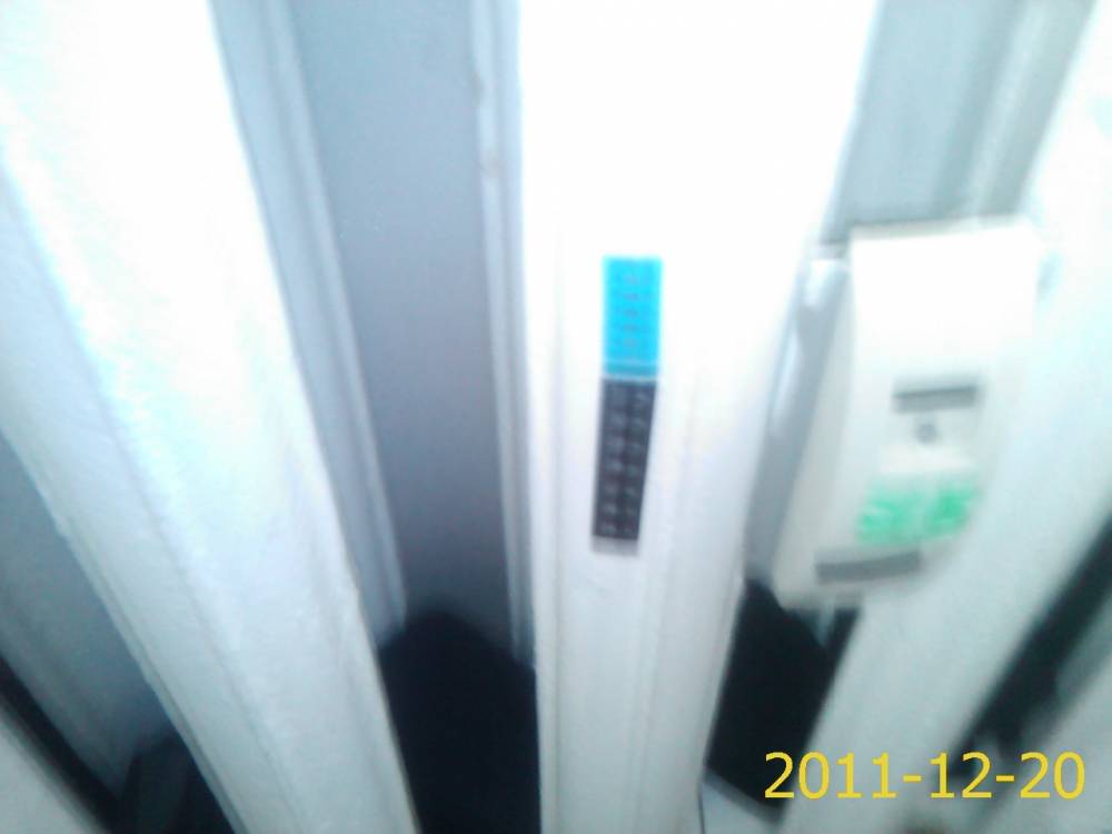

Има едни термометри в TCM-a за 5-6 лева. Лепиш сензора отпред и си го гледаш кеф ти Фаренхайт, кеф ти Целзий, но поне има и вътрешна и външна температура, средно денонощна, влажност, оросяване...егати кефффа :giggle: . При мен поне няма вътрешна и много ме е яд - все трябва да сме недоволни иначе няма прогрес. :smt139 да се чете - Недоволни сме.

И в Пикадили има едни дето ги лепиш отвън на прозореца и си гледаш. Само не знам някой ако ти завиди дали няма да го открадне или по добруджански да ти тегли един ключ на колата открай до край. :-D :-D
Имам такива лепенки на парното от преди десет години, бяха някакви мостри, мързи ме да ги снимам, но ако желаеш? -няма файда от тях, загубиха си "еректива" след 2-3 г.. Ама, някой да ти счупи прозореца за една лепенка не ми се вярва. :giggle:
P.S. И да не бъда голословен айде: :D
temp.jpg [ 35.31 KiB | Прегледано 3678 пъти ]
