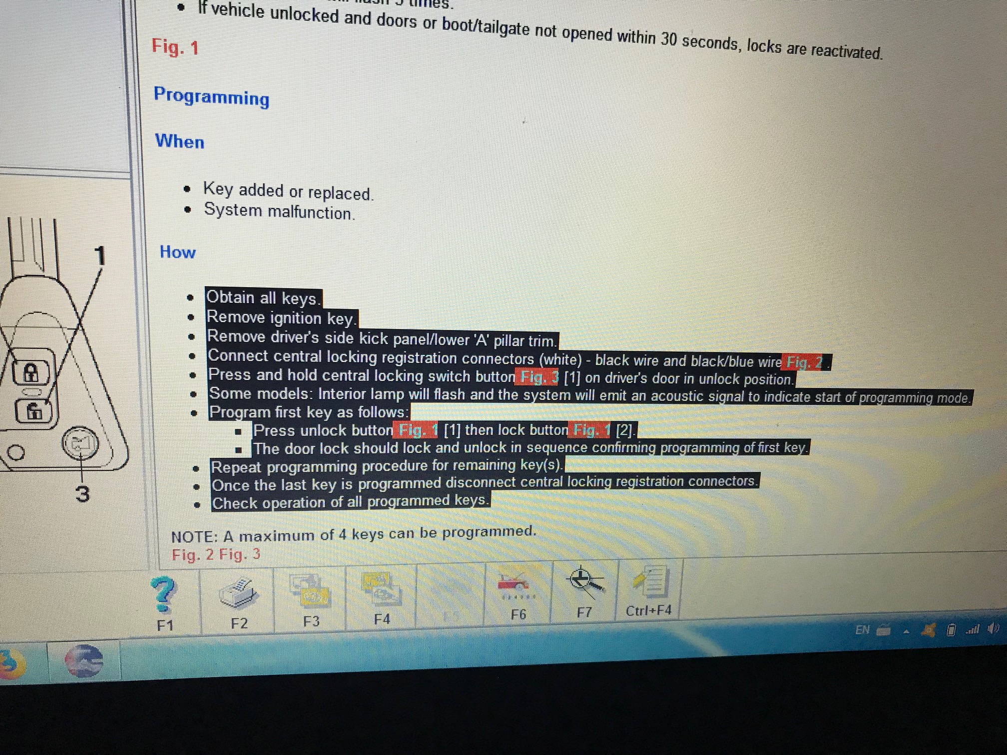

Вто Дек 05, 2017 10:31 am
Постове: 493
Рейтинг: 224
По ръководствата на субару е описано главно как да си програмираш по новият ключ. Това със завъртането 10 пъти и въвеждането на кода чрез лок и унлок. Оказа се че за Аутбек 2004 б13 това не работи.
При мен стана по начина описан в аутодата.
Връзват се буксите, отваряш затваряш шофьорската врата. Започва плафона да мига. След това се натиска и задържа бутона унлок на вратата. Взимаме първото дистанционно (работещото) и цъкаме ънлок и после лок. След това колата се отключва и заключва. Взимаме второто дистанционни, правим същото ( и така колкото бройки имаме) Всичко става за под 3-4 минути. Вече имам работещо централно на вторият ключ. Остана само при някой ключар да обучи чипа.
