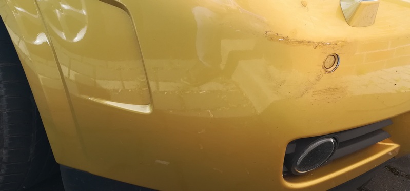

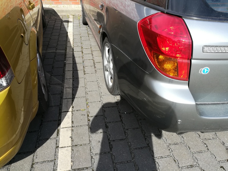

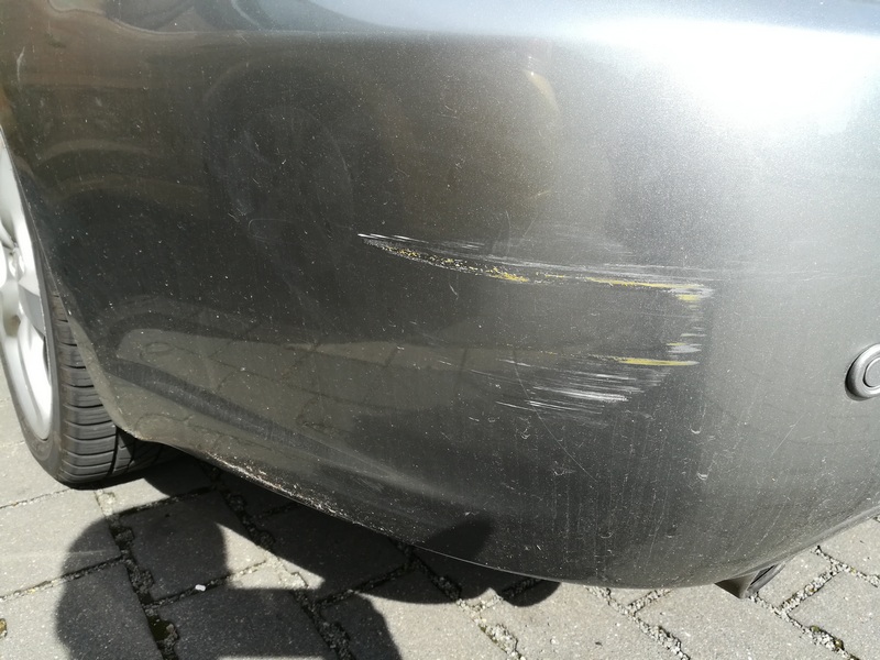

Да се посмеем днес!
И мен ме одраскаха ,,най-после,, , но успях да го хвана...
Коментар на файл: Връщам се на паркинга след фитнес, и какво да видя...?! Почвам да се оглеждам за извършителят....
Unfall a.jpg [ 156.82 KiB | Прегледано 1155 пъти ]
Коментар на файл: Той не бил далече. Идва дядото, и започва :Казва, че не бил той... Нямало как да бъде! Аз преди това не съм бил там... Питам го,, а, според него , от къде се е взел този специфичен жълт лак на моята броня...?
Unfall.jpg [ 184.33 KiB | Прегледано 1155 пъти ]
Коментар на файл: Защо височината на следите от неговата кола е еднаква с тази на моята...?!? Полицията беше по-нетактична с него... Предложи ми 5 евро да си купя полиращ кит... Обаче, лакираджията от съседният сервиз, видя напуканата боя и ще струва повече от един дюнер с кола- 180 евро, приблизително...
