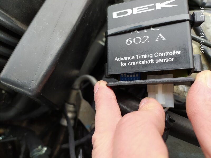

Хора това ми е Аванс процесора,но нямам познанията дали е правилно настроен в момента е 1,2 и имам мисфайър на различни цилиндри,дали да пробвам само с вкл.1
Прикачил съм pdf и снимка
Ако някои знае ,моля за съвет,благодаря!

Постове: 4394
Бутоните по памет са за през 3 градуса в аванс. Проблемът ти не е от настройките според мен, а от връзването или качеството на самия уред. Питай Младен в работен ден, все пак той ги прави.
