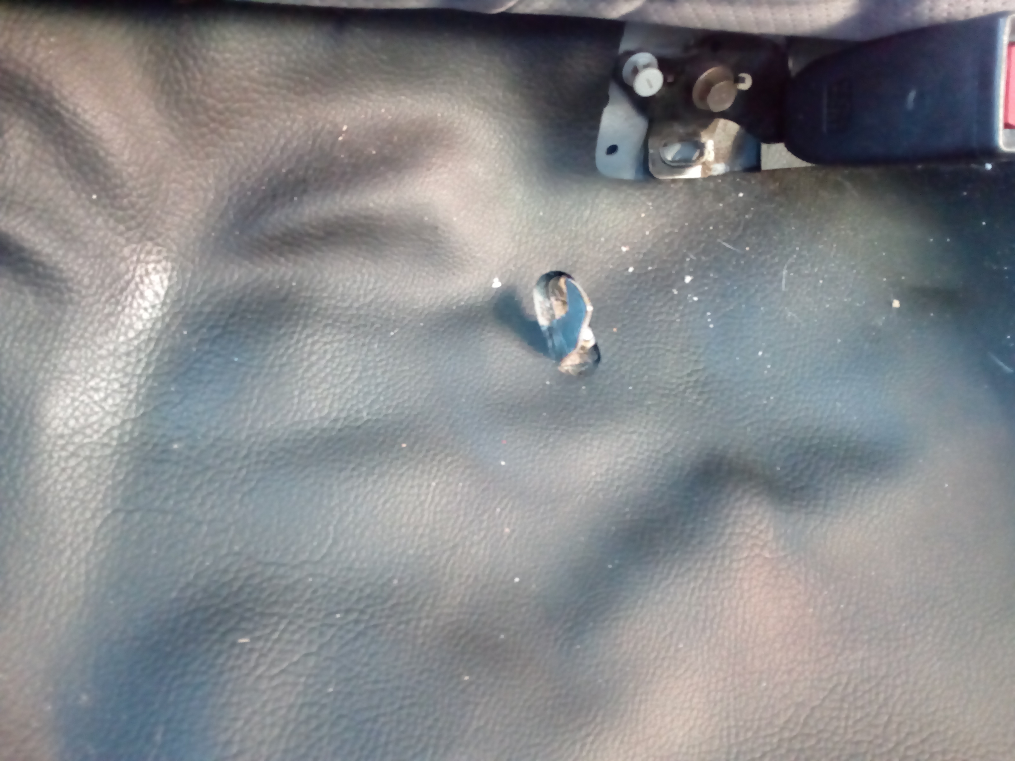

148077094376275376235.jpg [ 1.34 MiB | Прегледано 1040 пъти ]
Не знам кой предизвиква смях след като си махнал предпазител сложен от японците,които са доста по_напред от нас.
По темата на колегата_извинявам се за спама. Искам да добавя само че трябва ва си взел и втория заключващ механизъм защото разделящите се седалки са с два. За тази кука на снимката иде реч.
