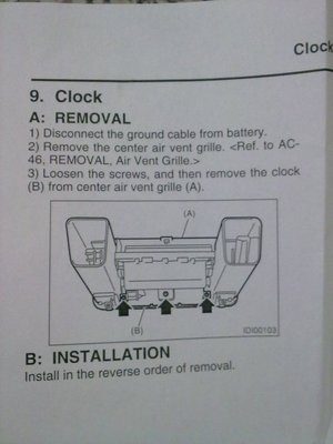

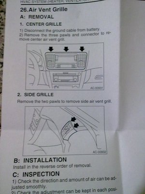

viewtopic.php?f=37&t=17515&hilit=%D0%B4%D0%B8%D1%81%D0%BF%D0%BB%D0%B5%D0%B9+%D0%BD%D0%B0+%D0%90%D1%83%D1%82%D0%B1%D0%B5%D0%BA
201120135255.jpg [ 29.13 KiB | Прегледано 434 пъти ]
201120135277.jpg [ 23.73 KiB | Прегледано 434 пъти ]

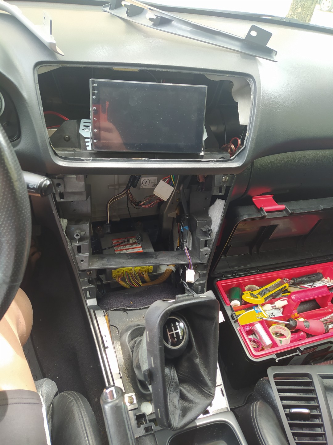

Леко напъваш от горната част на панела и излиза от щипките. После е лесно
IMG_20210614_125546.jpg [ 312.45 KiB | Прегледано 381 пъти ]
