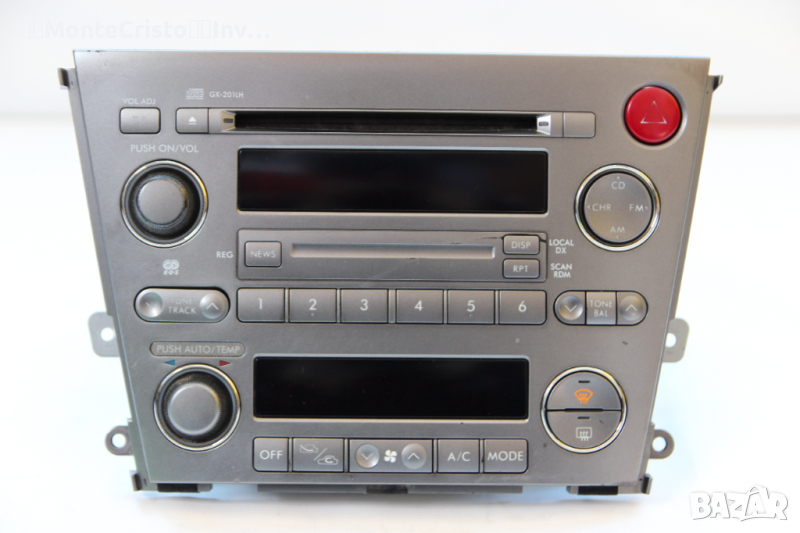

Здравейте колата е Legacy 2004
с това радио:kenwood y37

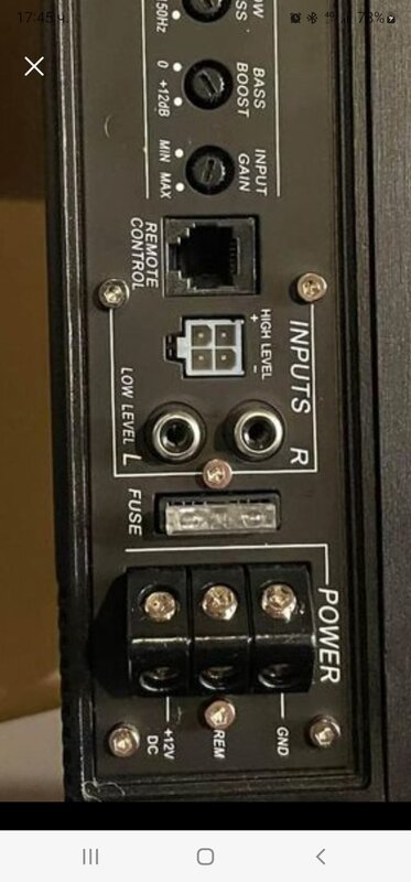

Искам да му вържа субуфер . Сигнала за музиката ще взима по кабел с тази квадрартната букса на буфера където пише high level
Oбаче ме интересува радиото има ли син кабел по който тече 12v ?
обикновено му казват rem control
Буфера трябва да разбира по някакъв начин че радиото е пуснато.

Здравей, трябва да има син кабел ANTENA към него връзваш.
