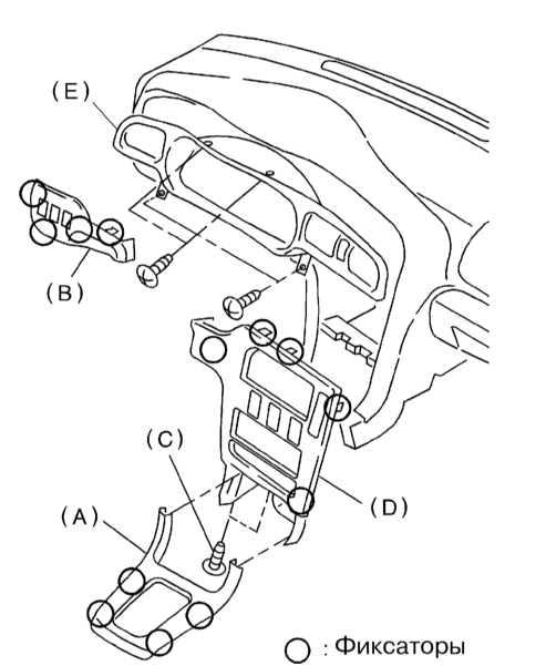

3. Разглобяването е лесно, но нужно за да се стигне до самото табло. Прилагам снимки от руско ръководство:
1.png [ 94.63 KiB | Прегледано 1304 пъти ]
2.png [ 66.11 KiB | Прегледано 1304 пъти ]

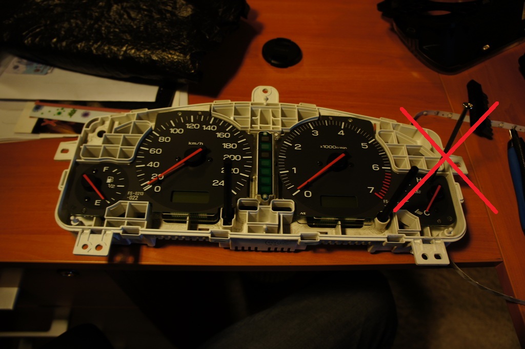

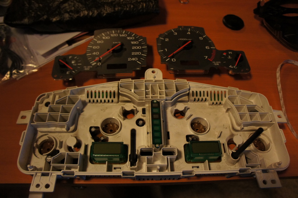

4. Самото табло е на няколко части. Нас ни интересува платката и вътрешната пластмаса, в която ще се намират лентите. Всичко е на фиксатори и се разглобява лесно. След като имате налични платката, пластмасата и стрелките в НИКАКЪВ случай не пипайте стрелките и бъдете внимателни с тях:
DSC05723.JPG [ 207.57 KiB | Прегледано 1304 пъти ]

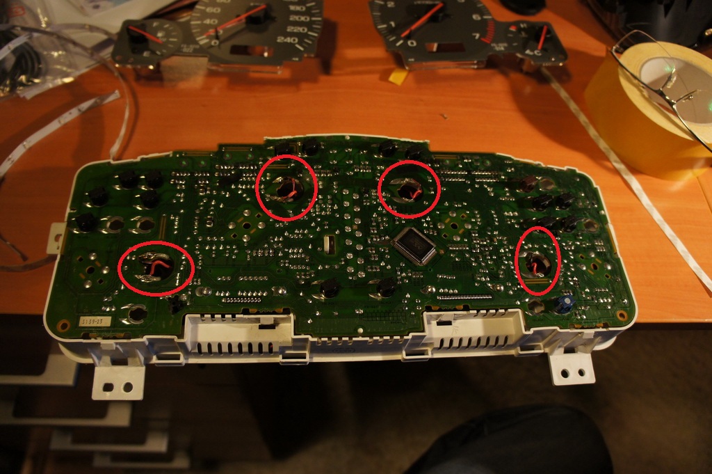

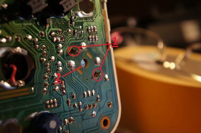

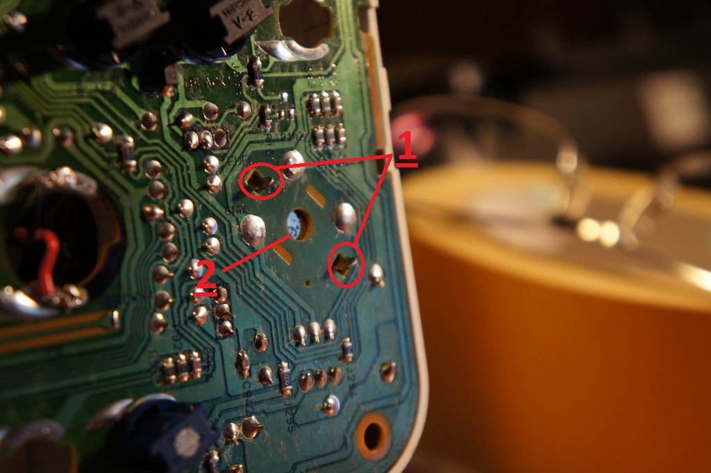

5. Вместо това, отзад на платката моторчетата на стрелките са свързани с щипки, които огъвате с клещите (т. 1). След това натискате самото моторче през дупката (т. 2). Повтаряте 4 пъти за 4те стрелки.
DSC05731.JPG [ 220.7 KiB | Прегледано 1304 пъти ]

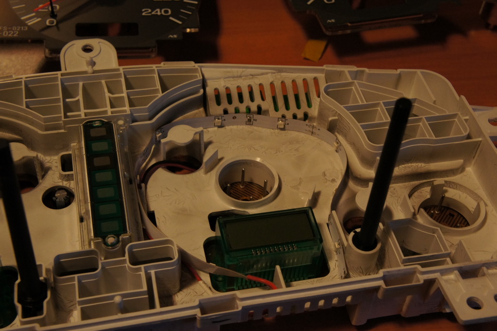

6. След разглобяването получавате пластмасата с платката, циферблата с тахометъра, циферблата със скоростомера. Ако искате перфектния циферблат - можете да разглобите циферблата и да премахнете черните точки отзад (не препоръчвам - можете да скапете стрелките).
DSC05725.JPG [ 245.39 KiB | Прегледано 1304 пъти ]

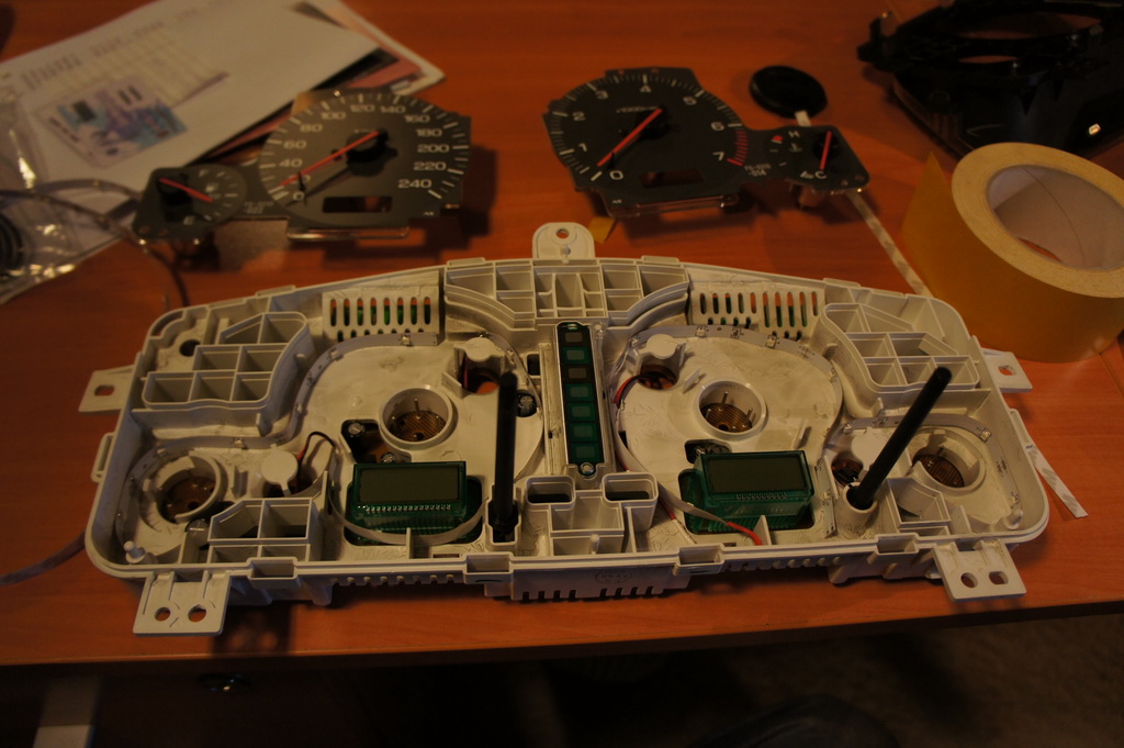

7. Голямата лента се нарязва на нужни парчета и към всяко парче се запояват по две жички. Парчетата диодна лента са с двойно залепваща лента и се напасват лесно.
DSC05726.JPG [ 244.19 KiB | Прегледано 1304 пъти ]

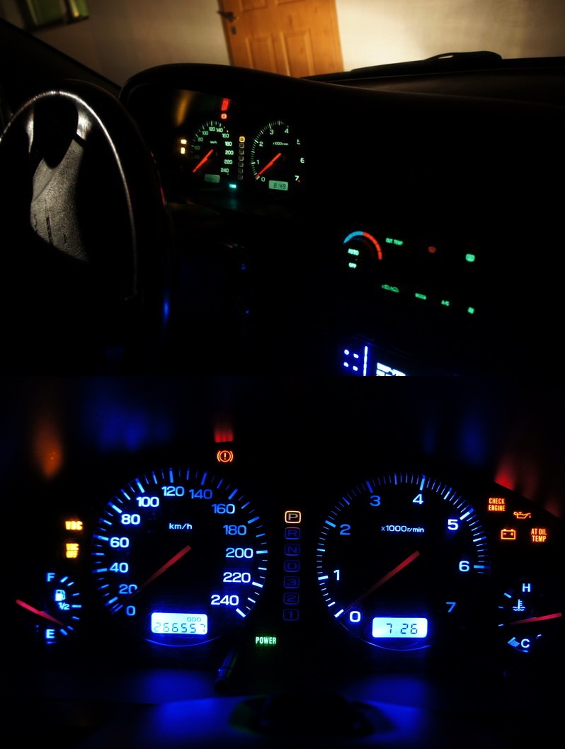

10. Всичко се сглобява и се пробва преди крайното инсталиране в колата. Таблото преди и след:
before_after.jpg [ 118.51 KiB | Прегледано 1304 пъти ]
