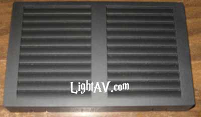

Колеги, имате ли идея дали се крадат много 2 ДИН афтърмаркет ресийвъри? На по-голямата част не им падат панелите и е малко терсене. Чудя се от какво може да се приспособи някакво панелче, което да закрива :-?
Някой пробвал ли е такъв 'лъжлив' панел --> http://www.ebay.com/itm/180916415565?ss ... Track=true

Колега и какво му е лъжливото на този панел, той си е като истински, евентуално крадците да си кажат "ега ти, олд фешъна, няма да го крадем" :) На мен лично ми строшиха стъкло и половин табло заради "як китаец' за 130 лв, 1 DIN. Върнах си субаровското радио малко преработено за флашка и aux вход. Сега се замислям да бодна един 7" таблет, който ми подариха за Нова година. Радиото ще остане за усилвател.
