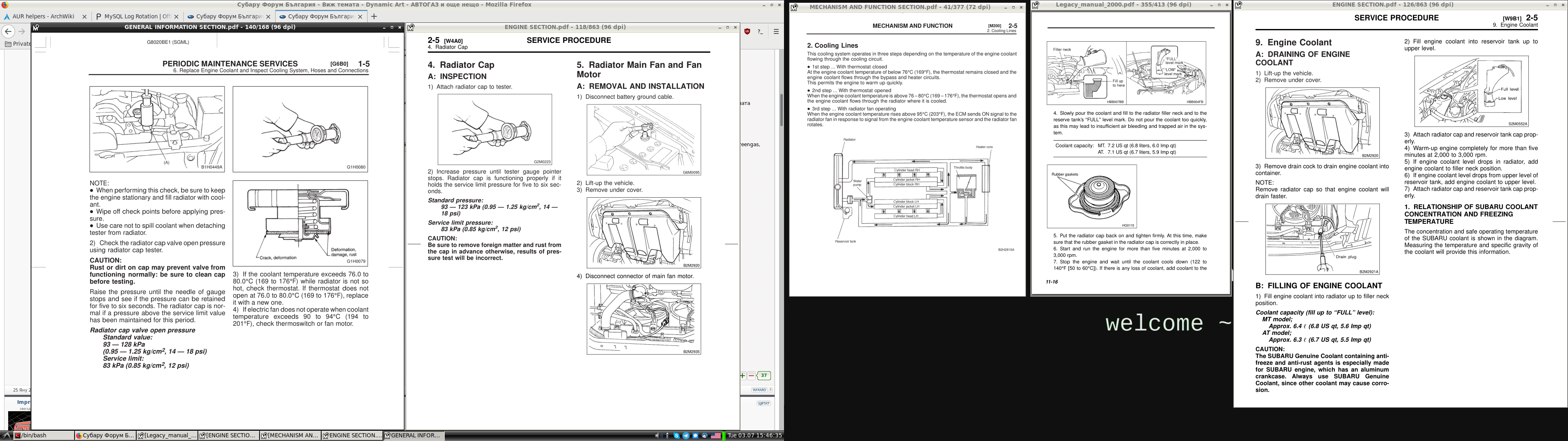

Ей така изглежда вече десктопа ми в работата.
cooling.png [ 1.12 MiB | Прегледано 372 пъти ]

А според ръководството капачката ми е 108kPa такава е и моята
