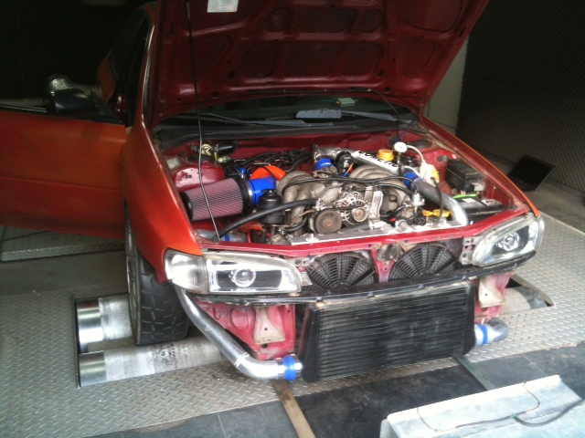

209кс е вече сглобен и очаква малко периферни доработки като нова изпускателна система с термолента, разни съдчета за флуиди и такива неща :)
Все още не е настроен така, че don't ask :D
photo 2.JPG [ 130.5 KiB | Прегледано 675 пъти ]
Тенчо Владев-0896404074
Пон Юни 06, 2016 2:09 pm
Постове: 4394
Видях я гадта в двора :) Плашеща е, само един magma orange лак и ще стане бонбон.
