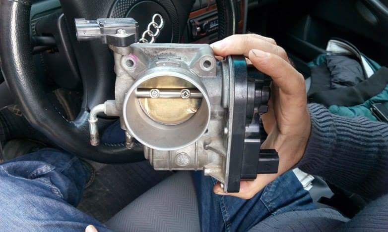

Отново прочетох цялата тема ,защото и аз имах този проблем,но при мен на моменти само го правеше.По принцип караме доста различни автомобили,но след намесата на толкова много вещи хора и смяната на толкова много работи без ефект е озадачаващо.При мен беше
и още по лошо защото чека не ми светваше, а със сигурност работи/може би придърпването не е било толкова изразено както при теб/ и нямаше откъде да се захвана да се прави нещо.И аз доста работи посмених и сега си ги имам за резервни.
Накрая ми казаха компютъра да сменяме,но аз реших първо дросела да сменя.Новият не е за купуване/1200 лв./.Реших да си купя стар/рискована ситуация -350 лв му е цената/,като се уговорих с продавача да го пробвам 10 дни и ако пак не се оправи да върна дросела и да ми даде вече ЕКУ с кодовете,защото тук няма кои маистор да го калибрира и аз да му доплатя още 50 лв.
И така при мен се оказа от дросела.Но така стояха нещата бяха при мен проба-грешка-10 месеца и вече посъбрал доста резевни части и то нови.Може би и затова като я купувах/а продавача е човек от форума/,беше много склонен и предразположен/относно цена/ и я взех на доста добра цена точно преди 1 година на 162 000 км и с пълна история,обслужена,с зимни,летни гуми,регистрация,винетка и т.н.
Аз не съм специалист и всичко каквото съм научил за този автомобил-от форума съм го научил и за това реших да сменя дросела,а всички ми казваха че не е от него,защото ако било от него трябвала постоянно да го прави, а не от време на време/както беше при мен/.

Ти целия дросел ли смени, със стъпковото моторче и там с другите му работи или само самата клапа? И като свали стария дросел, огледа ли го дали има нещо подозрително...например клапата да не се затваря на 100% или да е мръсен ,или мн разхлабен, или мн затегнат или нещо друго? Знам че стъпковото моторче има едно като конусовидна тапичка и тя се износва с времето и не оплътнява добре! :pardon: Нали там стоят жилата на газта, на круиза...и те ли се сменят :-?

Моят и твоят автомобил са съвсем различни.2 пъти съм го свалял.Първият път клапата при затворено състояние нямаше равномерен просвет от 2-те страни,след като я регулирах,а това е елементарно от 2 болчета става,цял месец нямах проблеми.
Целият дросел смених,ще ти пратя снимка на този които свалих,но по принцип са доста различни дроселите.Първият път ми пратиха същият като моя, но тръбите за антифриза бяха перпендикулярно разположени,а при мен са успоредно, а е бил свален от същото субару като моето-2006г.,158 к.с.,ръчна кутия/поне те така твърдяха/. И сега като се сетя на 2 пъти се появи това прекъсване /и разбира се не се оправяше преди да направя рестарт на ЕКУ/ ,преди да сложа вече "новият" при следната ситуация:Рязко спиране за да се избегна сблъсък с друг автомобил.Друга зависимост ,която съм установявал беше при изкачване на доста голям наклон/ 45 градуса/.

Ето снимка
