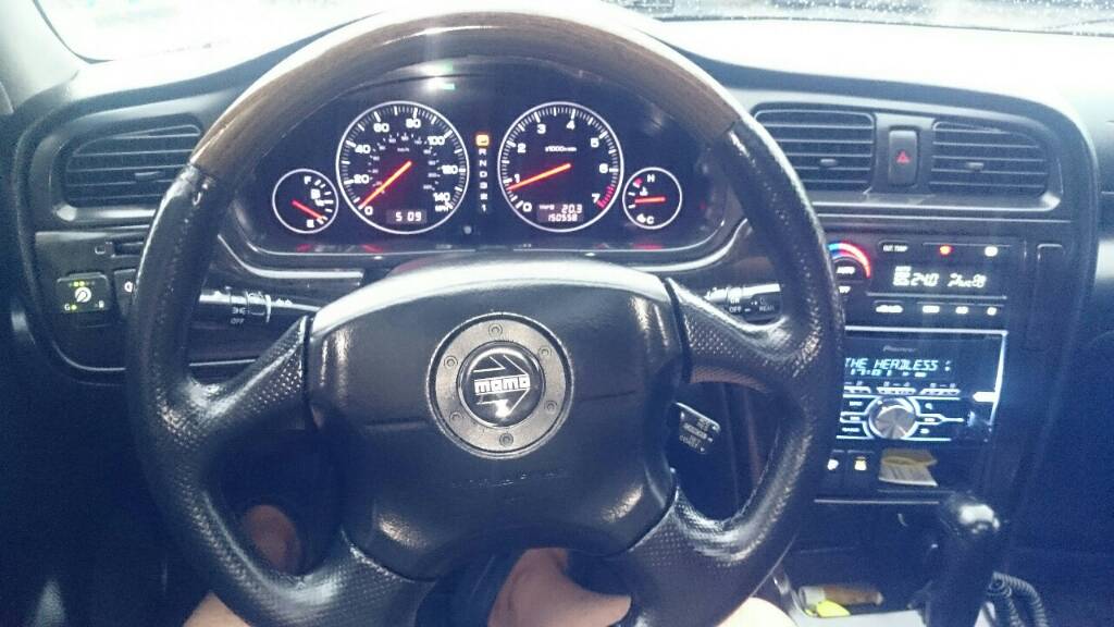

играчка е голяма , прави се преход който връзва новото ти табло със старата букса.
Можеп да направиш твоето с диодна лента ще светне доста по добре от преди и е лесно за правене.
За димирането, моите диоди димират на таблото както и осветелението в купето и багажника.

така е показва на 33% затова се презаписва Е-прома , моето понеже е от англичанка е в мили, но се прави ако имаш желание , в случай Захари бая си поигра милия да направи прехода , да презапише Е прома на таблото , да фо запои защото SND монтаж с духалка , да успеем да го напутаме с прехода в леглото му защото става бая тясно , но пък визията е убиец , особено като си направиш и останалите неща бели.
