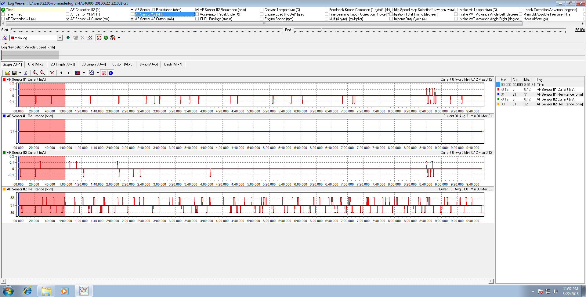

Днес, докато реших да тествам една друга теория и след като изключих щепсела на EGR-а ми дойде на ум да обърна внимание на токаджийските истории, та реших да лог-на повечко параметри на AFR сондите, съответно докато преглеждах данните ми направи впечатление, че на празен ход съпротивлението, което се мери на всяка сонда при едната е доста ...хм, неспокойно.
По-долу може да се види какво точно визирам и с просто око, но това поражда два въпроса в мен - отклонение от 1 ом дали може да е индикация за драмите, които гоним доста хора с H6 и всъщност дали е възможно този параметър да е резултат от драмите или просто е индикация за проблем с окабеляването до самата сонда?

нтересно е да намерим Н6
с махнат катализатор също така да видим как се отразява това нещо ;)
защото Краси каза че някой коли са се оправяли след смяна/махана не катализаторите.
а и този 1 ом промяна са 3% някъде което как променя всичко

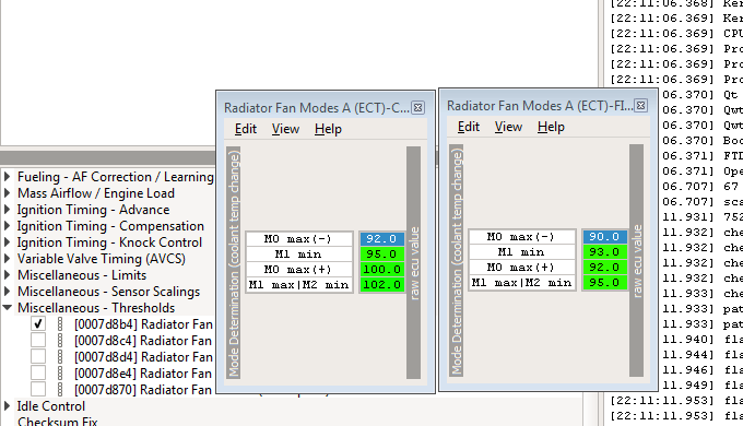

Перки + температура - по-долу се вижда една от няколкото таблици, в които се описват стойности на температурите, при които се активират различните режими на работа на перките. Дал съм и пример - в ляво е таблицата със стоковите температурни стойности, а в дясно променените (при мен), с които карам от лятото.

ВАЖНО - наблюдавай IPW (инжекторните времена) на двете глави, защото тресенето при мен изчезна в момента, в който докарах стойностите на IPW-тата да станат еднакви на двете глави.
