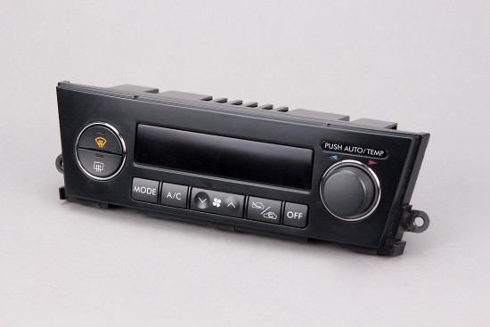

Днес, докато се ровех по руските форуми ми попадна много интересен парт номер - 72311AG060. Това е отделно управление за климатизация за JDM B13 преди фейслифт. Този модул се ползва всъщност в B13-ки с Mcintosh аудио, който пък се монтира почти и само в JDM колиците. Явно е направено с идея да се ползва в автомобили с десен волан, но все си мисля, че заради цената му (40-60$ втора ръка) ще се напрегна да запомня огледалното разположение на бутоните :)
blok-klimat-kontrolya-dlya-subaru-legacy-outback-2003-2005-chernyy-b-u_10917.jpg [ 22.25 KiB | Прегледано 4865 пъти ]
Пичу'и, дайте някоя връзка за ефтинджос доставка от Япония, за да може колегите с B13-ки да изкупим от Yahoo аукционите тоз чаркаляк и да се видим в джаза вече :D

srg написа:
... Този модул се ползва всъщност в B13-ки с Mcintosh аудио, който пък се монтира почти и само в JDM колиците. ...
Аз не съм на същото мнение - цък.
Плюс това USDM-ките също са с Макинтош. На Макинтош управлението за климатроника май изглежда по друг начин.
А това, което си показал е част от тоя комплект.

Колега, клипа показва как някой си е взел едно златно афтърмаркет 2DIN решение от avojdm и го монтира. Това пък няма нищо общо с управлението на климатизацията, което аз съм пуснал, а изобщо и не си струва да обсъждаме фактът, че няма как avojdm да изкарат нещо със субаровски парт номер, нали? :)
Направи ли си поне труда да питаш Гугъл "Ще ми покажеш ли, моля, картинка на нещото със парт номер 72311AG060?" ?
Ако го направиш освен картинки с въпросния модул Гугъл ще изплюе и картинки на въпросните JDM-ски Mcintosh-и, с това управление под всеки един.

Ок. Съгласен съм, че от avojdm не е оригинална част, и няма как да е.
Но идеята беше, че там предлагат управление за климатика, което най-вероятно ще работи, а и в комплекта има и монтажни планки за 2 дин навигация и най-вече панел да скрие карантиите отзад.
Клипа беше с цел да покажа, че става на Кенууд, каквото е моето радио (твоето не знам какво е). После загледах, че това, де си го показал е черно, не сребристо.
А друг е въпроса ако има разлика в конекторите на Мак и Кенууд, и както и няма останалите части от кит-а, това каква работа ще свърши ...

Пак опираме до 2-3мин. четене или поне гледане на картинки, колега :)
Ако беше направил това, което предположих, че е нормално да направи всеки, който се сблъсква с подобен тип преправяне, то щеше да видиш на 1/4 от картинките, че са снимки с изглед отзад и на тях най-големия надпис е именно Kenwood. Бих започнал и темата с буксите и кое работи, кое не, дали афтърмаркет е по-добра идея като иде реч за този тип електроника или е по-добре да се придържа човек към оригиналното, но май не ми е цел в живота да обяснявам подобни неща, съответно спирам да обяснявам подбудите ми да пусна конкретно този модул тук, във форума.
Бих искал аз да те попитам нещо - имаш ли идея, че трапецовидната форма на централната конзола, която дефакто е аудиото + климатизацията не е съвсем симетрична и при коли с ляв и десен волан има разлика, съответно при положение, че avojdm продават конзоли само за автомобили с десен волан и имаш ли идея дали монтажа на модул, закупен от последните ще застане както трябва в автомобил с ляв волан? ;)
От друга страна вече съм поръчал един такъв модул (55$ с доставка), така че като дойде и ми остане време ще направя това, което съм решил и ще наснимам нещата, после ще споделя снимките с резултата и цената, на която ми е се е вързала цялата врътка и ще преценим кое си струва.

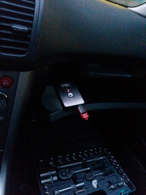

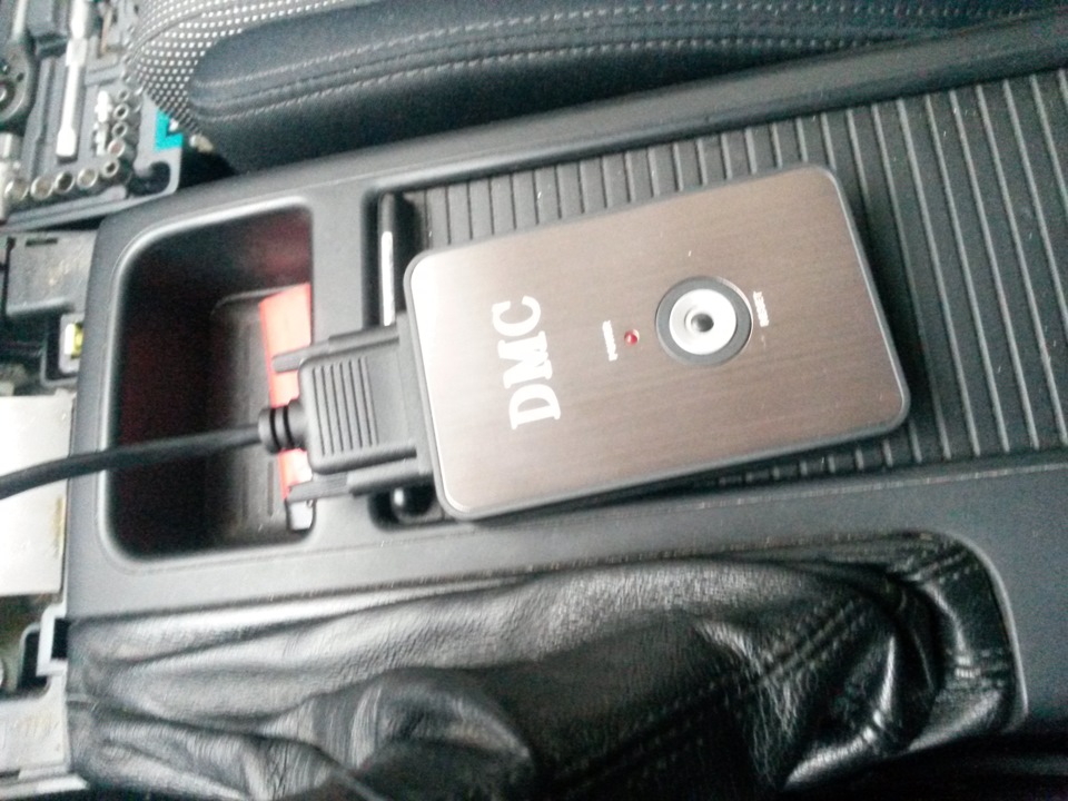

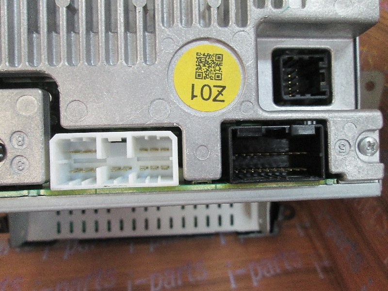

MartiX5 написа:
deadman написа:
Ако целта е да се използва буксата за CD чейнджър има готови варианти с Bluetooth, позволяващи почти пълна функционалност на свързаността за не много пари http://www.dension.com/product/gateway-lite-bt-gbl3xxx
Привет на всички. Някой пробвал ли е тези устройства от линка, че ми се иска да добавя малко функционалност към радиото на легасито. Моето е 2004 с цялата конзола. На сайта на dension има изброени марки автомобили които са съвместими с устройствата, но субару не фигурира в списъка, та затова се чудя какво мога да инсталирам.
Колега аз съм с това от снимката. Много съм доволен имаш флашка aux и CDcard. Свързва се директно в към буксата на CD-Changera. На дисплея на касетофона виждаш CD1-Track 3 примерно. Флашката може да е с до 6 папки с по 99 песни в всяка. Съвместимо е с Субару Kenwood GX-201 LH, GX-201 SH, GX-201 JH, GX-201 KH, GX-203 JE, GX-203 KH, GX-204 JH, GX806EF2
