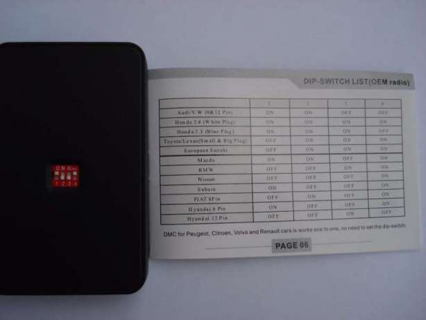

Е не знам до колко те ограничава се пак 6x99 са си 594 песни. На мен са ми пре достатъчно. А и DMC-то говорим за цена от порядъка на 120 до 180лв. зависи къде го намериш. Доста голямо предимство е, че има настройка за съвместимост за БМВ, Мазда , Хонда и доста други прилагам и снимка. https://www.aliexpress.com/store/produc ... 27754.html и в руски сайтове ги има. Имам познат който прави поръчки моя ми излезе 170лв. Определено ме е натоварил но сам да рискува дали става или ще тръгне не ми беше вариант :)

Стават тия D MC-та - аз съм с такова, но не са съвместими с колите които имат управление от волана и/или навигация. Аз ползвам такова де (главно на AUX, тъй като си плащам Spotify, а разнасянето и писането на флашки ми е доста досадно), но съм изключил бутоните от волана (които и без това не ползвам). Моето дори не беше брандирано D MC, ами беше от немския амазон за 95лв, но вече не ги намирам там.
В момента и в БГ оелекса има някакви бройки на приемливи цени.

Не съм сигурен за управлението от волана. Според мен няма логика да не работи. Ето описание на продукта
Дигитален ченджер на марката DMC,съвместим с много марки автомобили!Позволява добавяне на USB/SD card/Aux in към вашата фабрична система!Посредством джъмперите отзад,може да се нагласи за различни марки автомобили който "Не комуникират по оптика"!
С внесения "Decoding Chip", перфектно Поддържа MP3 и WMA музикални файлове.
Той може да възпроизвежда музика с висококачествен звук до 320 Kbit / сек.
Поддръжка на SD / SDHC / MMC карта / USB стик / Card Reader / твърд диск с FAT / FAT32 файлова система, до 16GB.
Управление на Adapter със стандартно радио автомобил (с възможност за контрол на бутоните на волана).
Има и възможност да се работи заедно с действащото CD чейнджър.
Броят на показаните папки до 15 с броя на МР3 файлове, 99, отговаря на възможностите на чейнджъра фабрика CD.
Преимуществото на марката в случаят е,че е съвместим с Kenwood касетофони и със Subaru Kenwood устройства!
Kenwood GX-201 LH
Kenwood GX-201 SH
Kenwood GX-201 JH
Kenwood GX-201 KH
Kenwood GX-203 JE
Kenwood GX-203 KH
Kenwood GX-204 JH
Kenwood GX806EF2

Само дето при теб и мен управлението от волана е на същата букса, на която е и CD changer-а, а DMC-то няма преходник, та трябва да извадиш буксата с управлението от волана, за да включиш DMC-то. ТОВА е преходникът на Триомата, който го няма при DMC, Yatour и другите по-евтинки дигитални чейнджъри. Подобен е и при GROM Audio, но там пак го има ограничението за 6-те папки, понеже пък няма отделен SCAN бутон на нашите Kenwood-и. ЕТО я и темата, в която го коментирахме това миналата седмица.

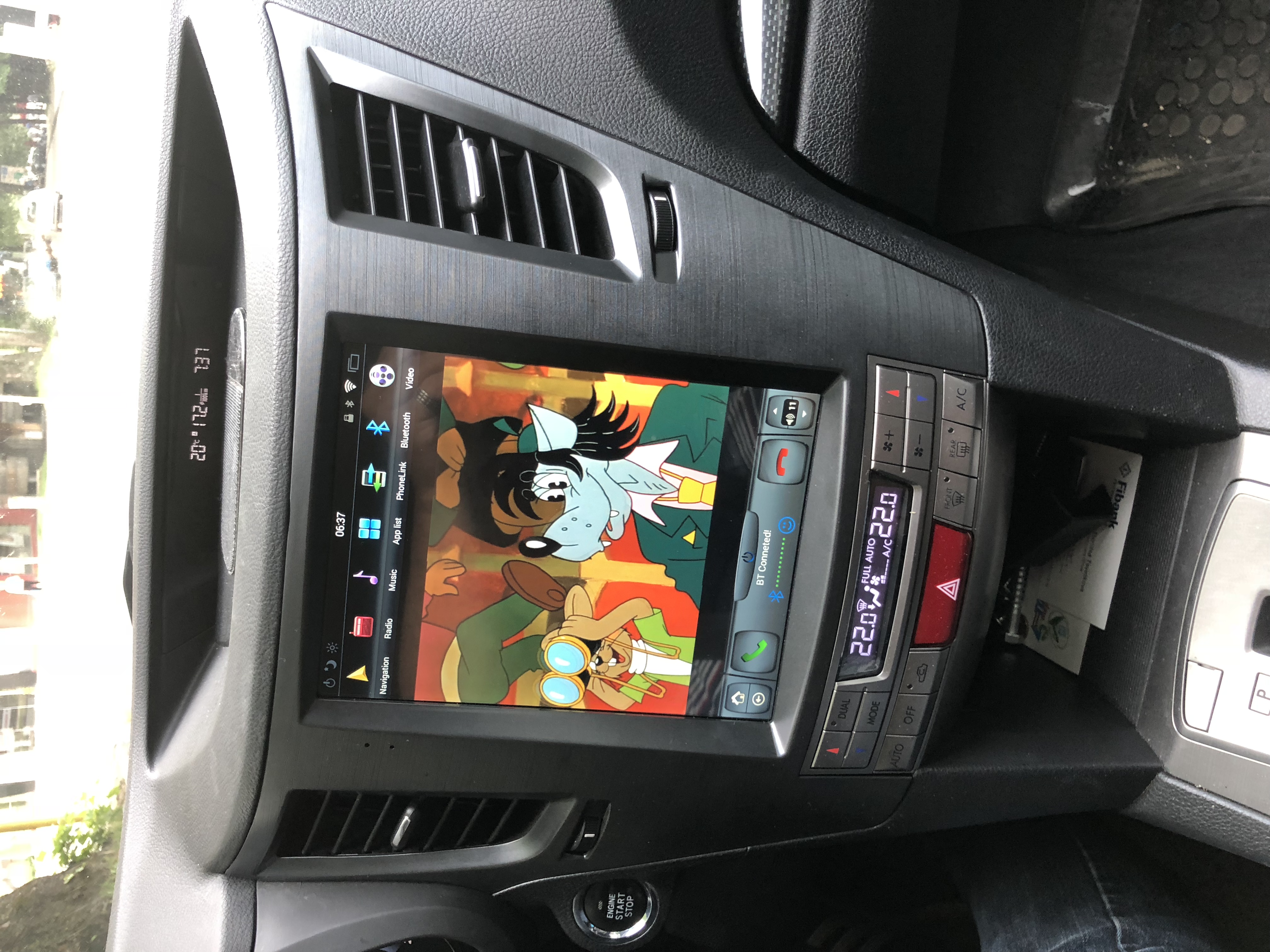

IMG_0681.JPG [ 2.2 MiB | Прегледано 1228 пъти ]

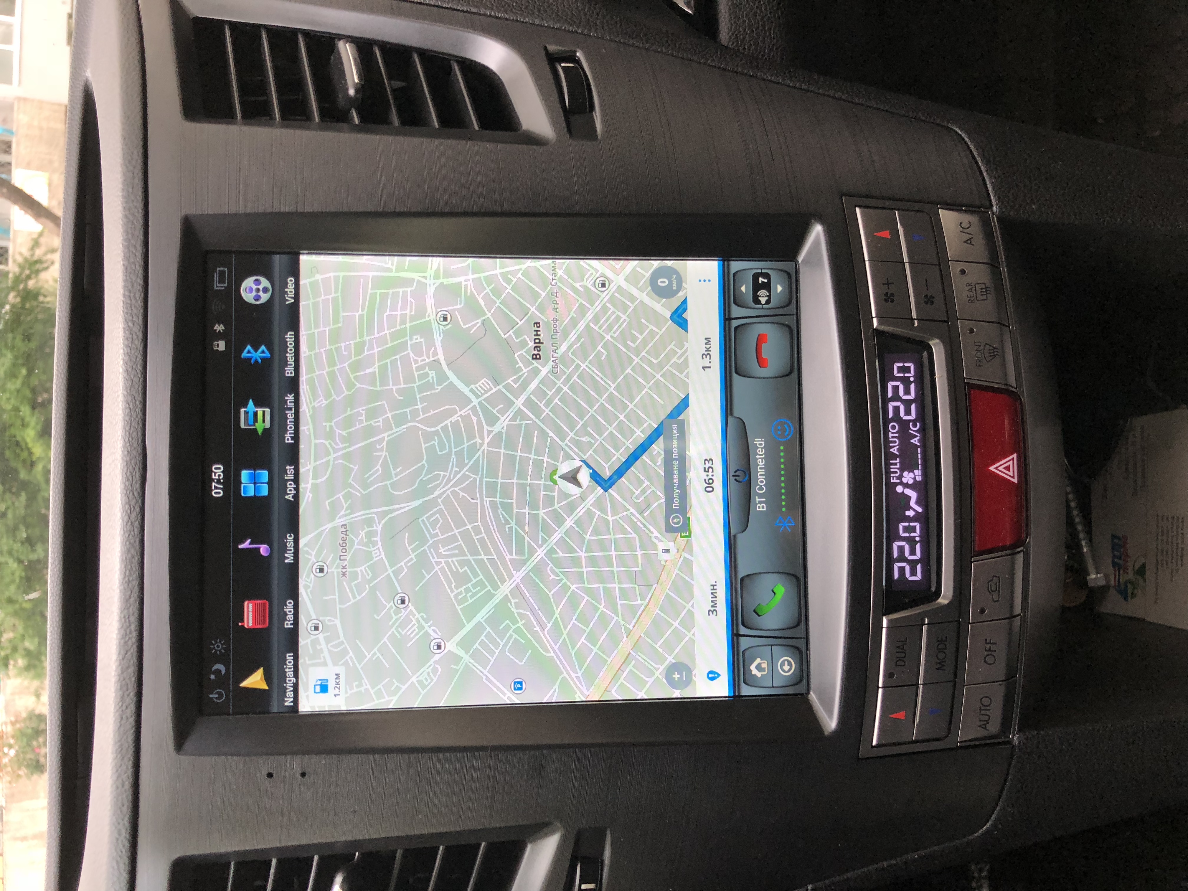

Привет колеги!
От около 10 дни монтирах андроид система тип "Tessa".
Комплекта дойде с цялата конзола и всички необходими кабели и букси.
Ето това е:
https://ru.aliexpress.com/item/10-4-inc ... 46627.html
Свири мнооого по добре от оригиналната конзола.

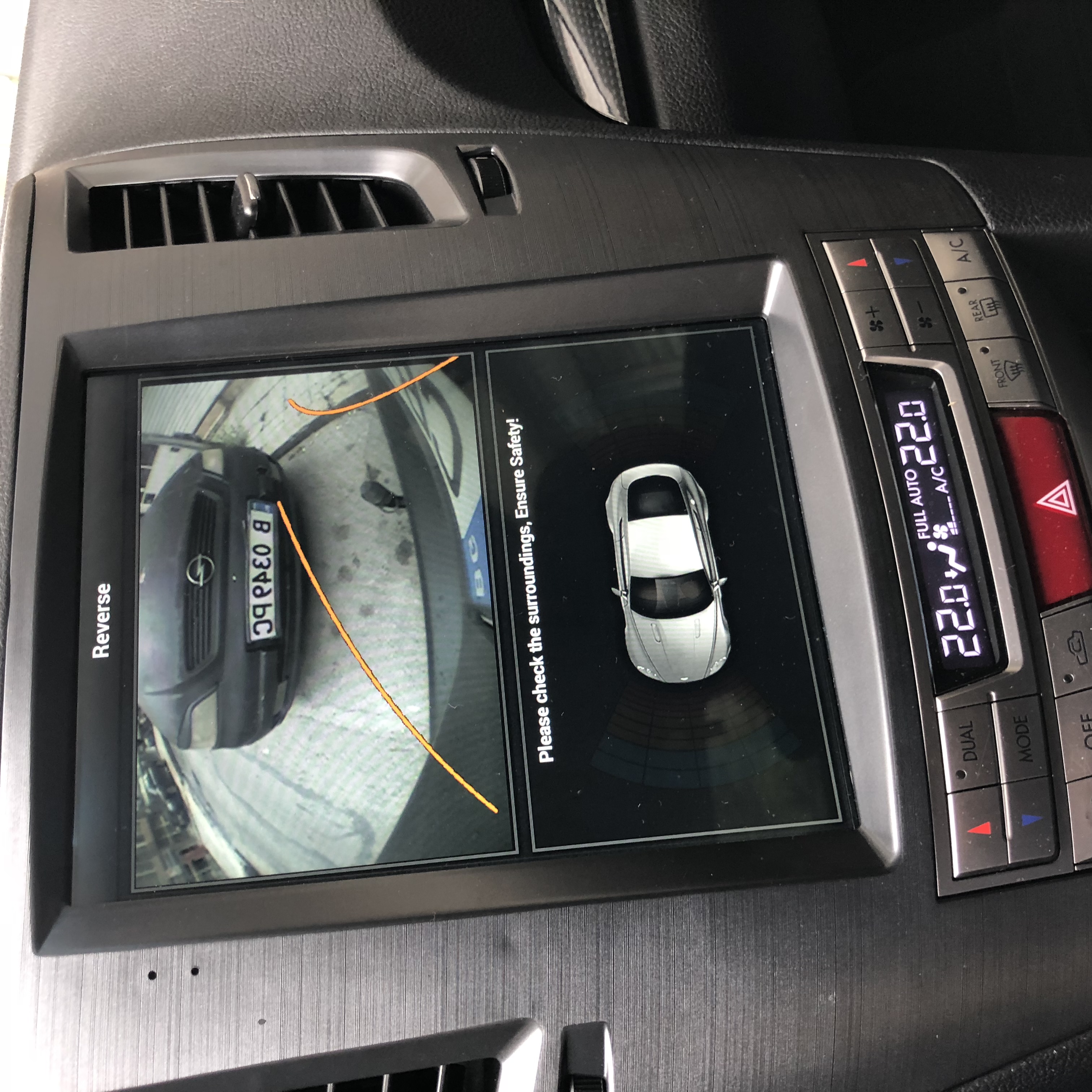

Има връзка по ОBD и показва отворени врати, обороти скорост, както и образ от оригиналната камера. дойде с инсталирана навигация sigic.
Блутутът работи много добре.
За сега съм много приятно изненадан!
Поздрави!

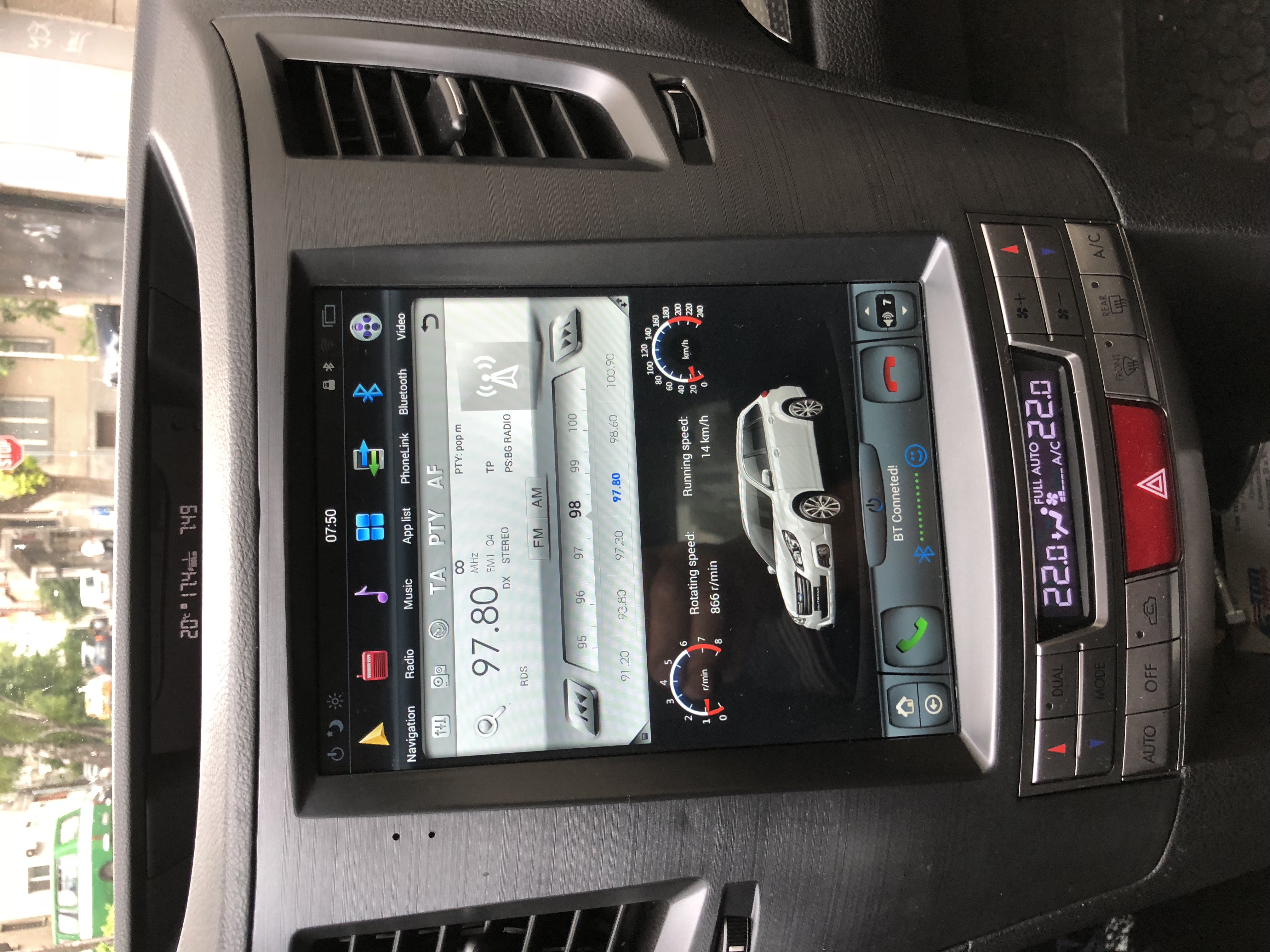

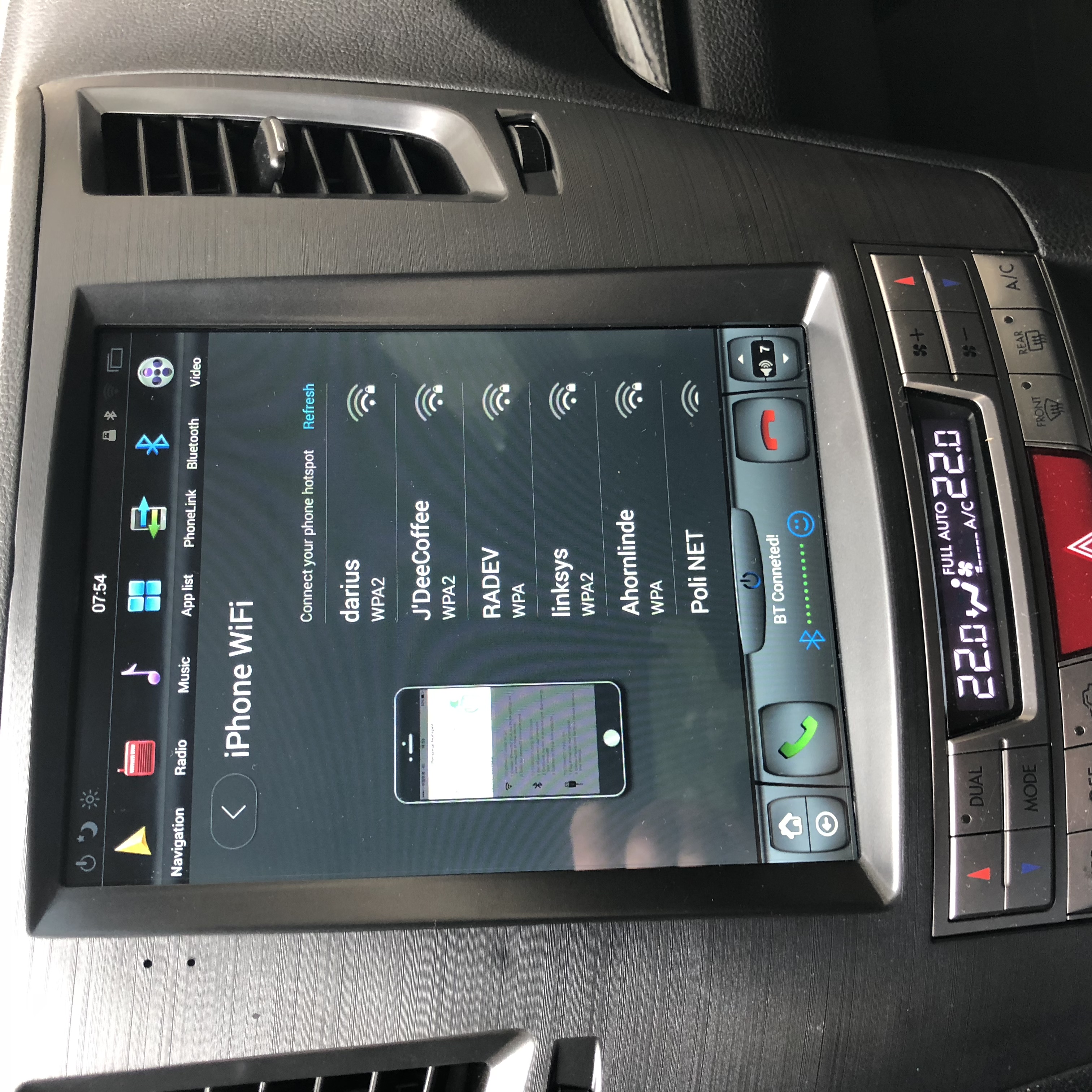

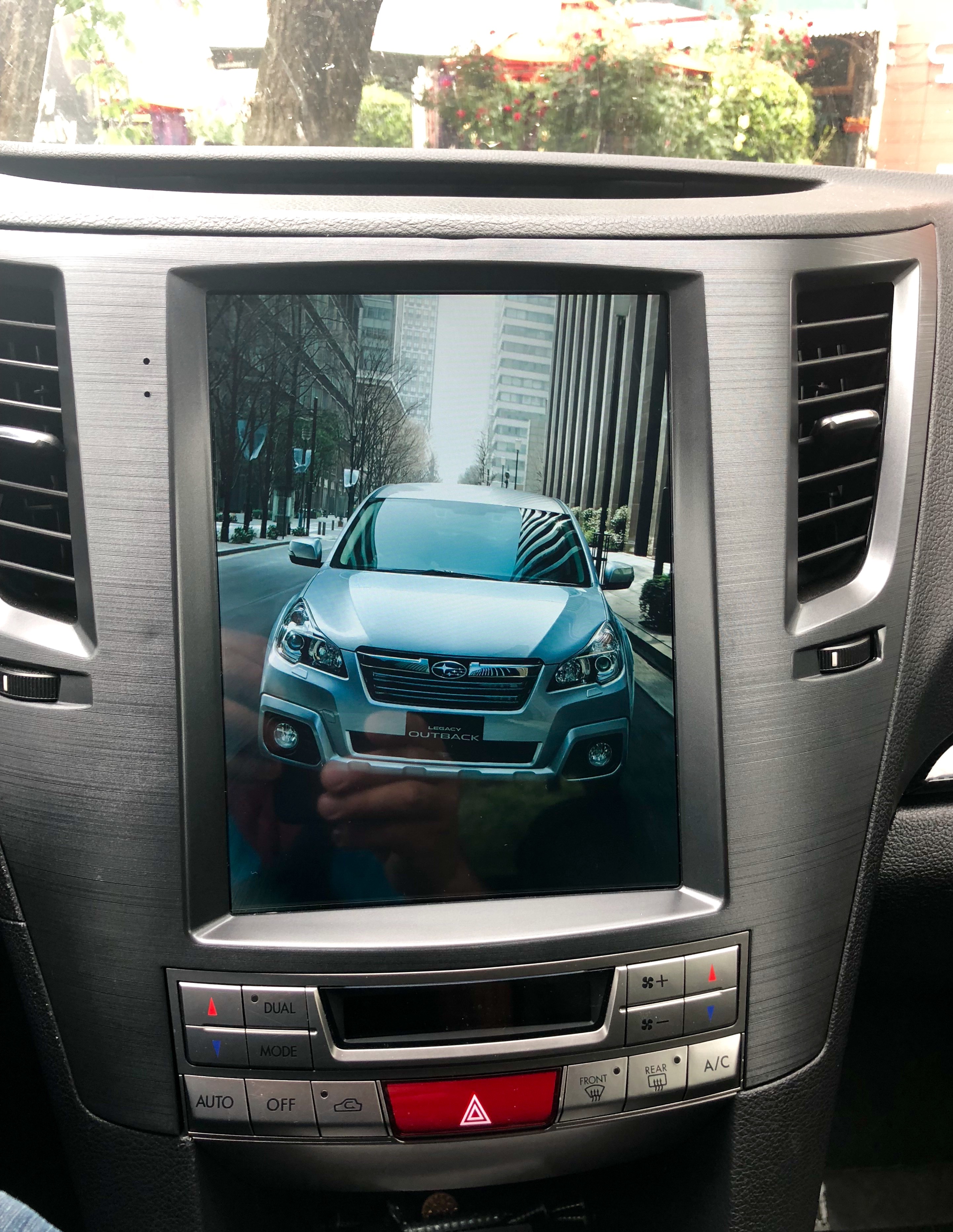

Ето още малко снимки..
3D6952BB-0F69-4736-9D19-604D3BD8FF13.jpeg [ 2.95 MiB | Прегледано 1225 пъти ]
ACC6493F-5117-4917-A92F-D7DD9DCDA8C0.jpeg [ 3.06 MiB | Прегледано 1225 пъти ]
60483DCD-271E-4B30-A5E6-BFEEE560DD46.jpeg [ 3.38 MiB | Прегледано 1225 пъти ]
6BD21CCF-BA7B-4A05-995E-D66B83ABEFA7.jpeg [ 2.17 MiB | Прегледано 1225 пъти ]
C210DCE4-AF1F-4694-A510-5BC61D71199B.jpeg [ 2.28 MiB | Прегледано 1225 пъти ]

Браво! :good: Супер изглежда. Направо си е станала Тесла. Сега ако сложиш и луминисциращ надпис на SI drive копчето - Insanity Mode, приликата ще е пълна :giggle:
Няколко въпроса:
Как е контраста на слънчева светлина?
Какво разбираш под "свири много по-добре от Harmon Kardon"? Има повече настройки на еквилайзера, по -добър бас, по-добър физио ефект или?
Копчетата от волана запазват ли същата функционалност?Функциите с гласово набиране работят ли?
Поддържа ли емулация (или нещо подобно) на Car Play под Андроид?
Благодаря предварително.

Да има повече настройки на еквалайзера, баса го дава по плътен, работят абсолютно всички бутони от волана. Може даде регулира яркост и контраст, даже и Булсатком гледам :)
