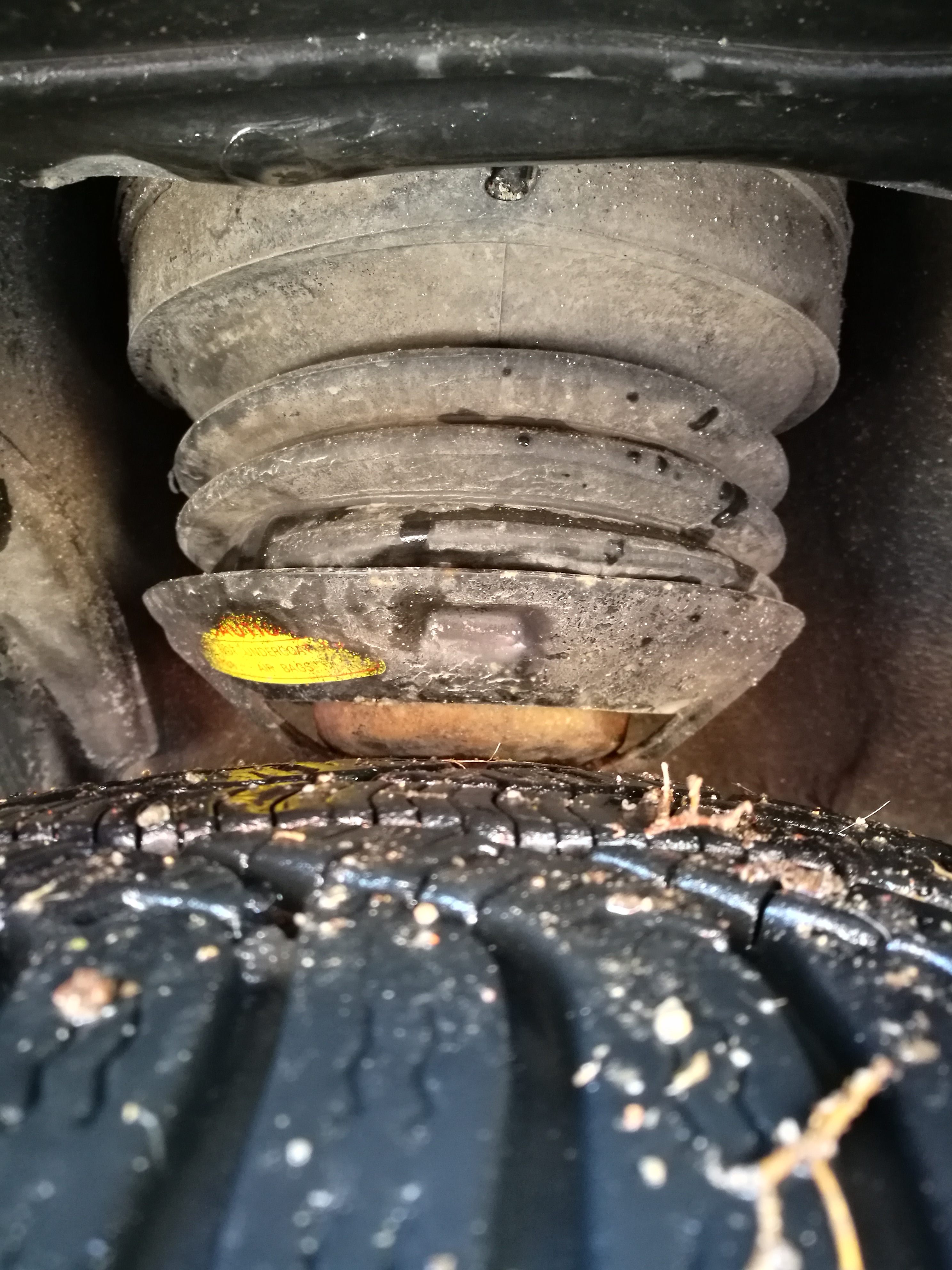

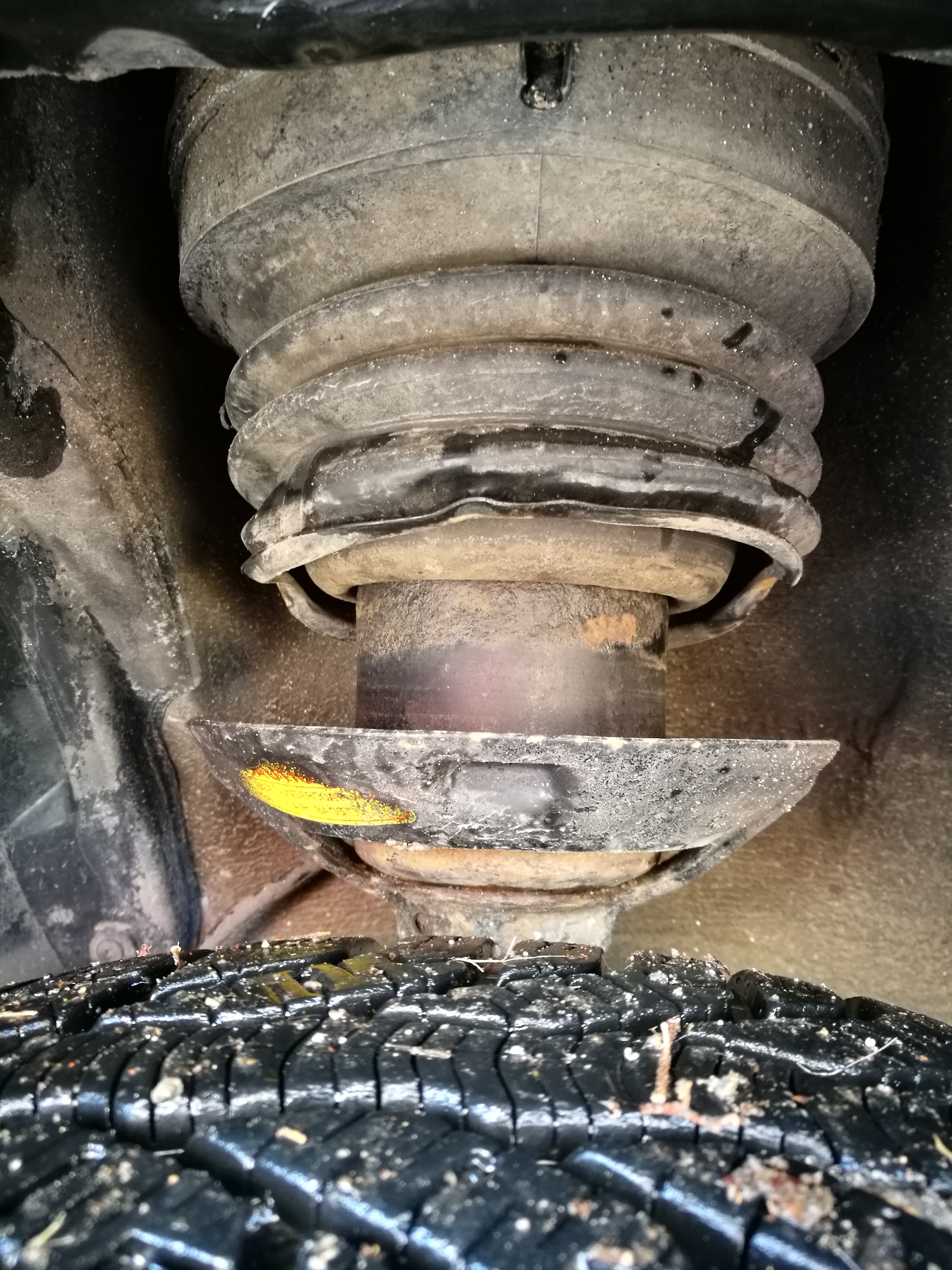

Здравейте отново! Твърдо съм решен да разбера какво му има на въздушното окачване на моята кола (предно-ляво колело не пружинира, а е като заварено за купето). Колата стоя една седмица без да е мърдана и палена и не е мръднала от състоянието, в което я оставих - стои си в "нормално" положение - не се е свлякла надолу. По това съдя,че възглавниците са здрави. Ето снимка на проблемната възглавница в "нормално" HIGH OFF положение:
IMG_20170202_144323.jpg [ 3.04 MiB | Прегледано 4721 пъти ]
Ето я и в HIGH ON - вдигната:
IMG_20170202_144523.jpg [ 3.64 MiB | Прегледано 4721 пъти ]
А ето и колата в "Нормално" положение/снимката е направена след престой на колата от 6 дни!/:
IMG_20170202_145812.jpg [ 1.1 MiB | Прегледано 4721 пъти ]
И в двата случая, отпред вляво не пружинира. Дайте съвет, какво да правя? Имам чувството, че амортесьора вътре не се движи, но пък колата се вдига без проблем. Възможно ли е да е от клапани проблема? Как мога да изспусна само въпросната възглавница, за да разбера дали има още ход надолу? Предлагайте варианти. Мога и да я сваля /имам инструмент и технически опит/ за да я разгледам отблизо.

Без значение дали е вдигната или пусната, възглавницата пружинира и се връзща в изходни положение което няма общо с въздуха в нея , според мен си има пружина вътре в стъблото, но не съм разглобявал , само порнах на една възглавница гумата да извадя датчика за ниво за да видя, че е рит ампула.
От това което ми описваш, пружинирането на възглавницата ти е блокирало или не се случва по някаква причина и затова вози дървено, няма как да отовориш без да замине гумата, ще тряббва да смениш с друга възглавница.
Казах ти , Такев продава , разберете се да ти я прати и си направи поне пробата дали ще се оправи, няма значение дали е лява или дясна, взаимозаменяеми са , само се мести планката за маркуча на спирачките ако е обърната.
Не бях чувал за блокирала въглавница , но човек се учи докато е жив, може да я пратиш и в вабонти, да ти я отворят и да видят защо е блокирала и да ти сложат нова гума , но щше ти вземат 300 лв и след година гумата ще пръдне....
Това е с което аз мога да съм ти полезен..., но май вече го писах един път :D

Subaru_LegacyGX написа:

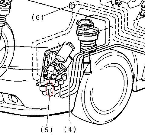

Вчера разбрах, че се е случвала ситуация като твоята и на друг колега (Markovitch).

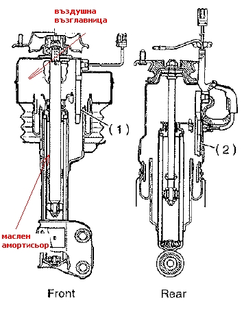

air_suspension.JPG [ 104.21 KiB | Прегледано 4671 пъти ]
Възможна причина да спре да се движи масления амортисьор е изкривяване на стъблото от удър, заклинване с нещо твърдо (мръсотия или ръжда) и тн.
Ако искаш да изпуснеш само тази възглавница, трябва да вдигнеш колата (може и с крик), да откачиш подкалника, и да разкачиш втората тръбичка. Внимавай да не счупиш някое от четирите крачета, които задържат тръбичката. Така и така като ще си свалил тръбичката, може да замениш "О" пръстенчето. Продават се по железарии или автомагазини. Лично съм купувал такива от съботния пазар в Стара Загора от един водопроводчик.
compressor.JPG [ 62 KiB | Прегледано 4671 пъти ]
Според мен няма как да бъде отремонтирана възглавница с такъв проблем, защото се намира под гумата. Добрата новина е, че цените на нови, оригинални възглавници са вече драстично надолу. Провери при mimo13.

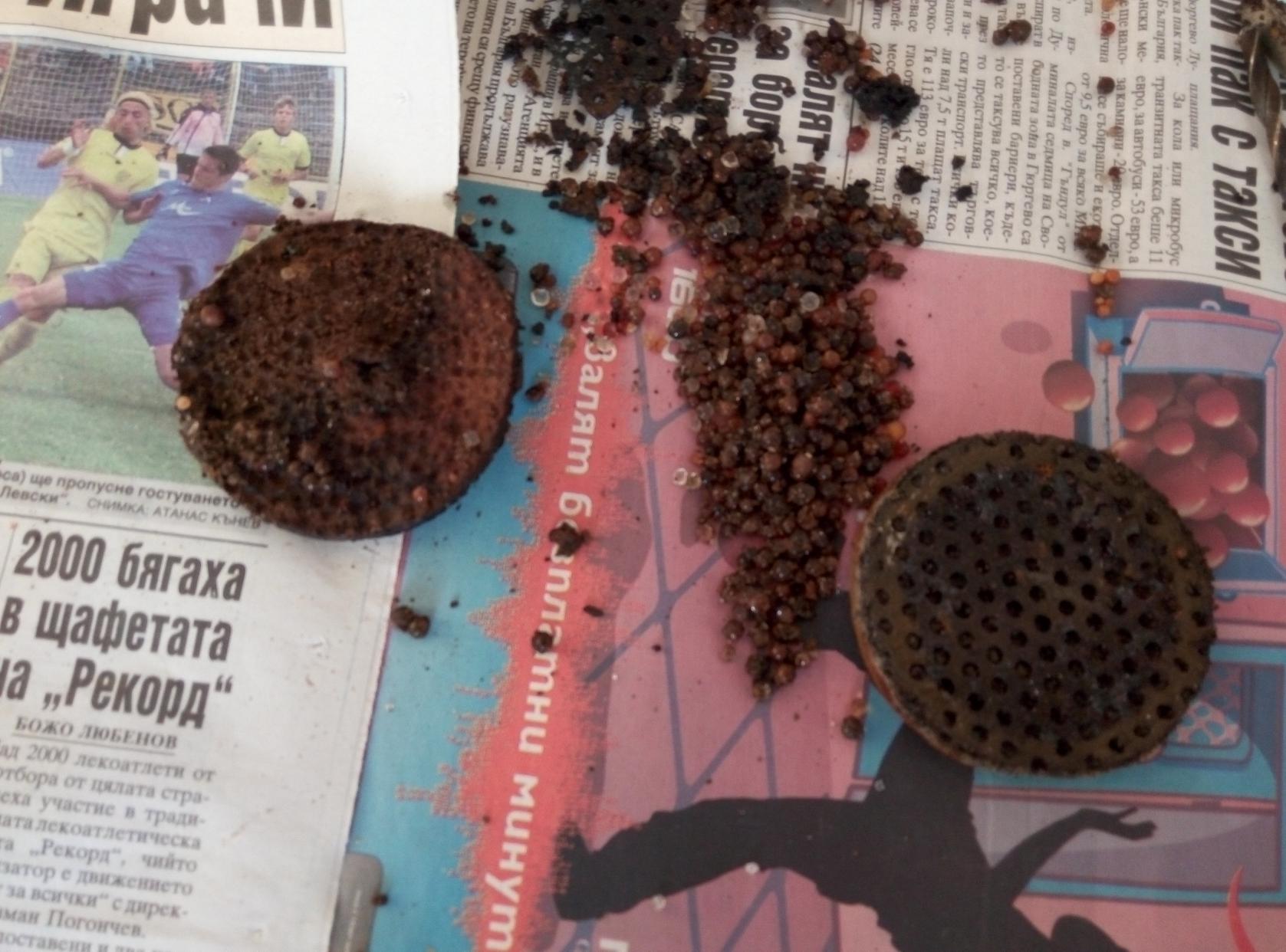

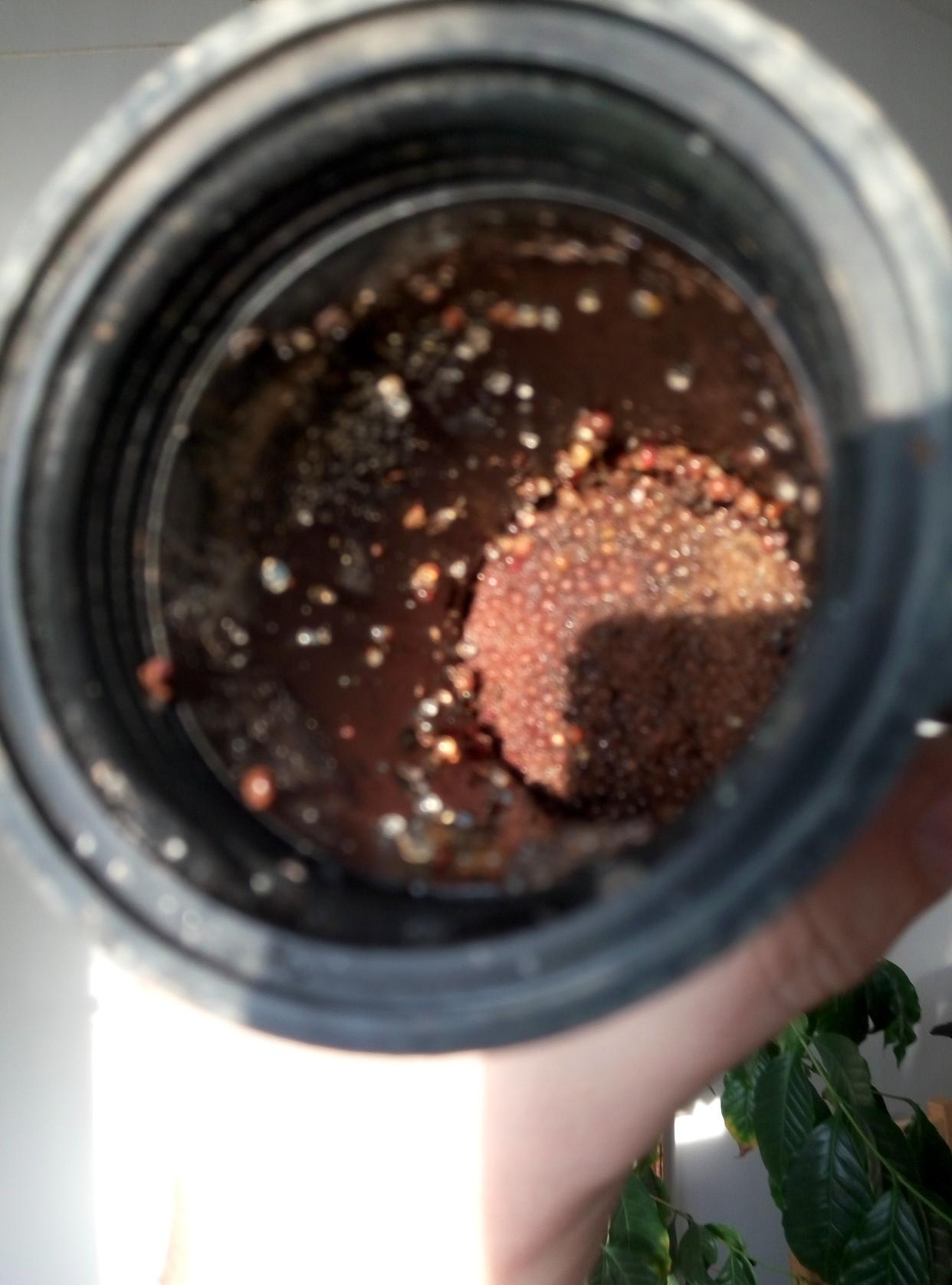

Искам да изкажа специални благодарности на Стилиян Стойков steling и Краси kulzari за подарения ми от тях компресор. Също изказвам и възхищението си от коректността на друг Стилиян (Markovitch), също от Варна, от когото се сдобих с петия си компресор, вече работещ.
Няма да се провъзгласявам за поредния "цар на въздушното", но продължавайки борбата за запазване на въздушното си окачване
трупам опит от който съдя, че при профилактиране на системата е възможно да се радваме на предимствата и удобството на този вид окачване много по-дълго време от заклеймените от някой 10 години.
И други колеги са установявали, че една от основните причини за дефектиране на компресора е ръждясването на металните решетки в дехидратора. Долната такава се ръси директно в основния клапан и компресорчето, което води до надирането му, а от там и невъзможността да вдигне нужното налягане.
dehidrator.JPG [ 144.14 KiB | Прегледано 4655 пъти ]
reshetka.JPG [ 223.5 KiB | Прегледано 4655 пъти ]
Понеже все още имам нови, некорозирали решетки, ги пръснах с WD-40, което би трябвало да ги предпази от корозиране.

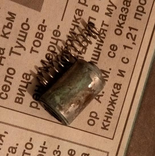

Друг съществен проблем представлява патинирането на клапанчетата на всеки ам от влага, което води до неконтролеруемата им работа и изпускането им, онагледяващо се с паднали възглавници сутрин.
klapan.JPG [ 67.12 KiB | Прегледано 4655 пъти ]
И на мен ми казваха, как видиш ли щом намирам паднала колата сутрин, няма начин да не ми е за смяна възглавницата. Да, ама не! (Петко Бочаров, бог да го прости)
Като превенция за влизането на вода и мръсотия в системата, изведох маркучето на входа на компресора в купето.
Замяната на всички "О" пръстенчета също е важно за гарантиране на херметичността на системата.

gorogoro написа:
Номера с изспускането го направих. Изспуснах предните две възглавници и предницата на колата падна долу. Реших и да разменя маркучетата на предните две възглавници. Рамених ги. Запалих колата и се вдигна. Резултата беше същия. Без абсолютно никаква промяна във възглавницата отляво. Върнах всичко както си беше. Видях "О" пръстените - меки са и са здрави. Не ги смених. Сега след тази интервенция, след 2 дена намерих колата легнала. Внимавах с тези крачета, но явно сега "О" пръстените не оплътняват добре и мисля, че ще трябва да ги сменя. До преди това нямаше проблем с изспускането. Тези маркучета просто се напъхват вътре докато щракнат крачетата нали ?
Междувременно намерих и закупих две предни възглавници за 160лв., като продавача ме увери че са здрави. Утре ще сменям проблемната възглавница и ще пиша за резултата. Има ли нещо, за което да внимавам при смяната? Виждам че не е кой знае какво да се сменят. Въпроса е, че след смятана ще се наложи да минавам предницата на стенд.
Намажи О пръстенчетата с литиева грес и няма да изпускат повече , ако са одървени ги смени с нови има ги по желазариите само спази диаметъра.
Относно смяната няма нищо сложно, дигаш на крик, отвиваш гайката в коша и въздуха изпуска , откачаш буксата за нивото, после отвидаш трите гайки на опорния тампон в коша, после отвиваш шенкелния болт на амортесьора или реглежния както му казват някои и болтчето на спирачни маркуч и вадиш възглавницата , по обратния път сглобяваш. Желателно е О пръстенчето а и гайката в която влиза маркуча за въздуха също да ги намажеш с литиева грес , технически вазелин или нещо което да предотварати изпускане на въздух. После пускаш колата от криката , възглавниците са изпуснали, палиш и оставяш да напомпат. Ако компресора случайно не иска да тръгне , разклати колата няколко пъти , това го събужда. Дано са ти дали читави въглавници и да нямаш повече ядове.
Желателно е да минеш реглаж на предницата , винаги се размества дори и да бележиш реглажния болт, поне аз не успях да се справя без реглаж.

Смених проблемната възглавница с тази, която закупих втора употреба. Возията й вече е комфортна. Много се радвам. Но сега усещам проблем и с другата (дясната) възглавница, амортисьора в нея или в някой тампон. При определена ситуация - неравност на пътя се чува страшен удар. Първия път като го усетих това дори светна лампата на ABS и VDC! Следва установяване и на този проблем. Благодаря на отзовалите се колеги!

Ха кажете , някой виждал ли е такова нещо ?
