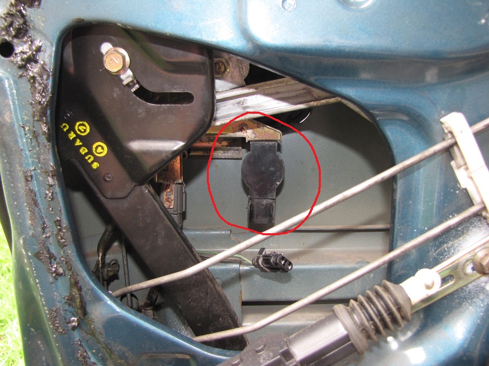

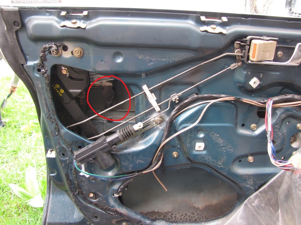

Имаме малък проблем. Днеска на прибиране към къщи на обикновенно извънградско почна да се чува тихо много гадно пищене. След като се прибрах вкъщи и малко разглобяване го локализирах - малка пищялка закачена за шофьорската брава. Искам помощ защо пищи и колко е страшно, за сега само я изключих. Прилагам и две снимки да го видите :)

Overlorda написа:
Предполагам оригинална аларма, моята като я заключвам пищенето се чува точно от шьоф. врата, и макар че съм я разглобявал не съм се заглеждал какво и от къде пищи, понеже я разглобявах поради други причини.

При мене се разпищя безпричинно при движение и не иска да спре :) Запалена загасена си пищи. Откачих акумулатора и като го закачих пак продължи - за сега само откачих кабела на пищялката. Някакви други идеи какво може да се направи?

Това е зумера, който се обажда, само и единствено когато е заключена вратата (колата) и дръпнеш дръжката да отвориш и я пуснеш. При отворена (отключена) врата не се обажда. А това, че се е разпищяла постоянно означава, че някъде по ел. инсталацията на вратата е станало "късо". При откачена букса не се случва нищо друго, освен, че зумера повече не работи.
