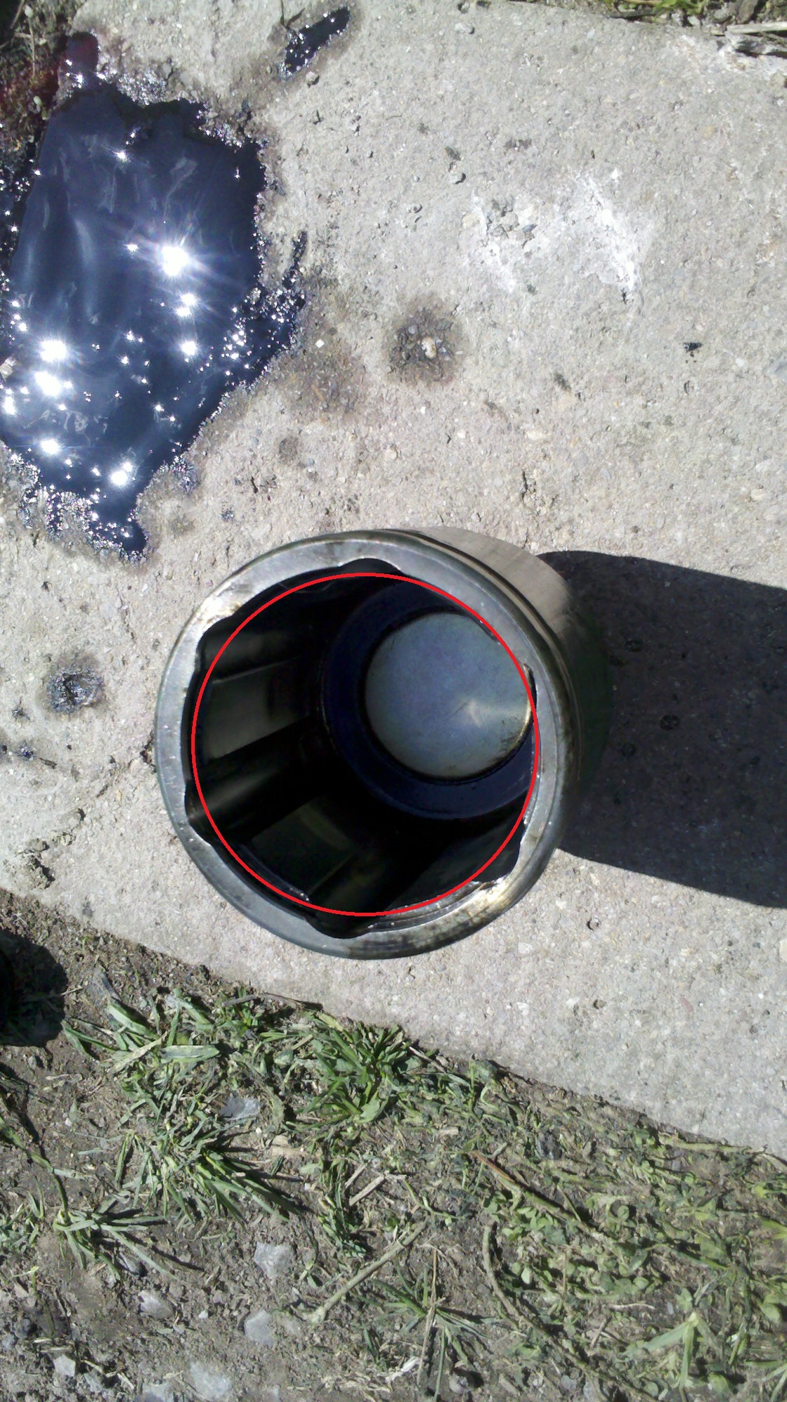

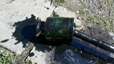

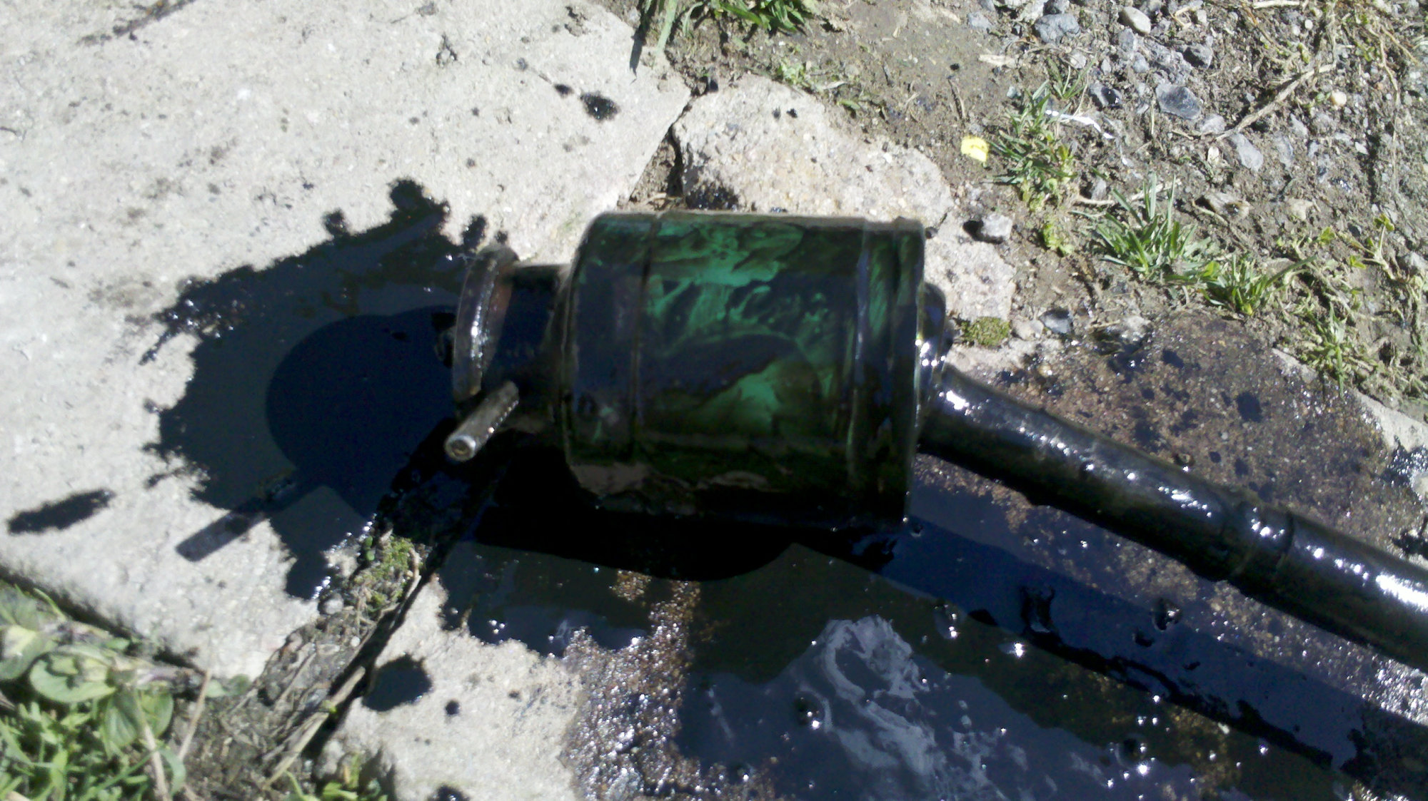

Не колега, сваля я от главината просто не сваля чашката на вътрешното каре. Така не се налага да лежи под колата и да избива щифта на вътрешното каре и после да го нацелва отново. Ако не си я правил процедурата може би е по-трудно за разбиране.
Точно ;) просто тарият маншон го махаш и в чашката остава една голяма зегерка която повдигаш с отверката и тя като излезе вече дърпаш цялата полуоска. Иначе малко тегаво ми беше сам да избия тоя щифт и после да го нацеля ;)
Последният път го правих март месец докато валеше сняг , но субито го научих на изуст :)
П.П. Намерих 2 снимки:
Коментар на файл: Това е чашката с въпросният пин.
2012-04-07_12-41-40_755.jpg [ 597.87 KiB | Прегледано 254 пъти ]
Коментар на файл: а това сега си представи че си седи на скоростната кутия и това червеното е зегерката за която говоря ;)
