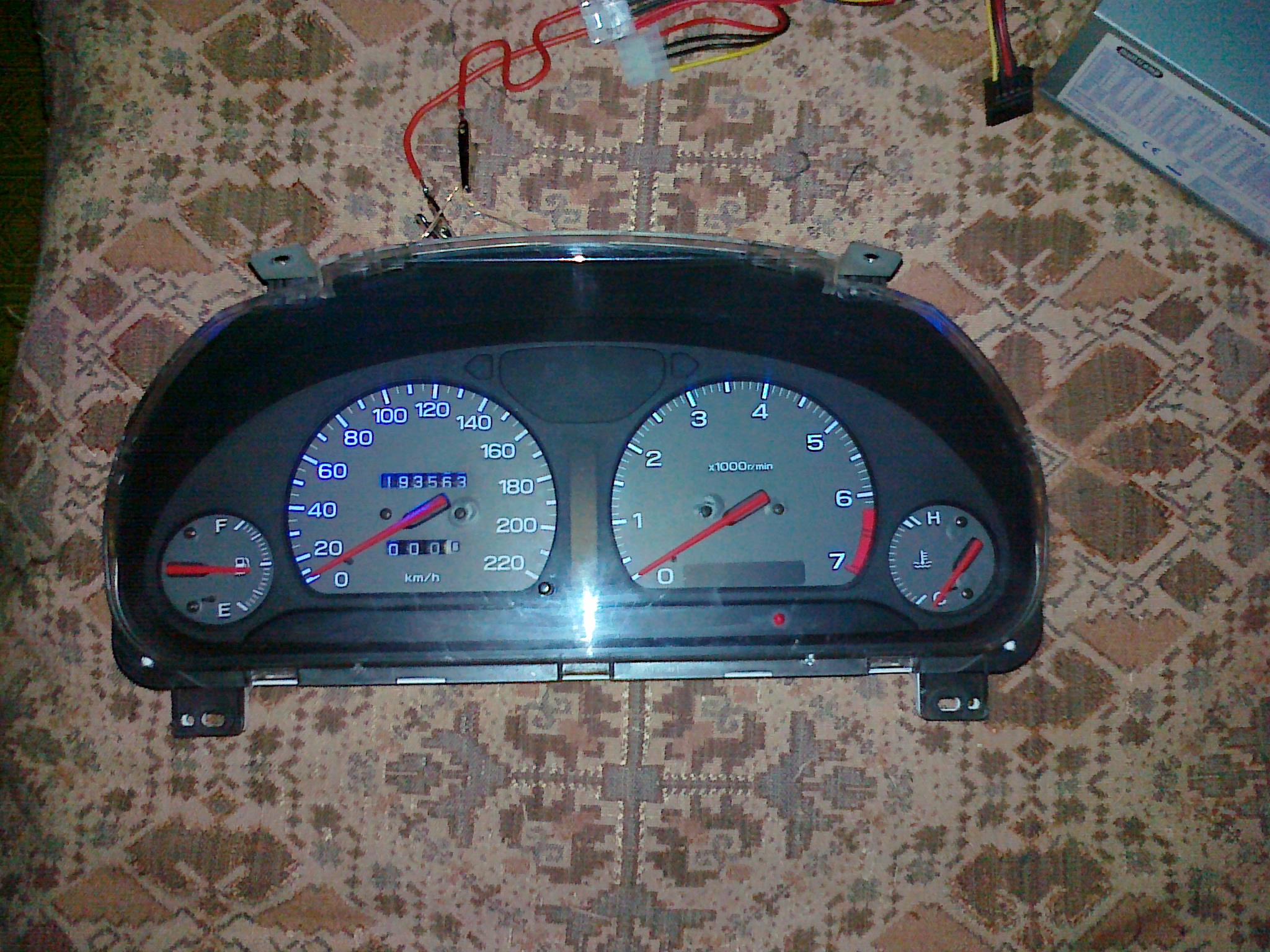

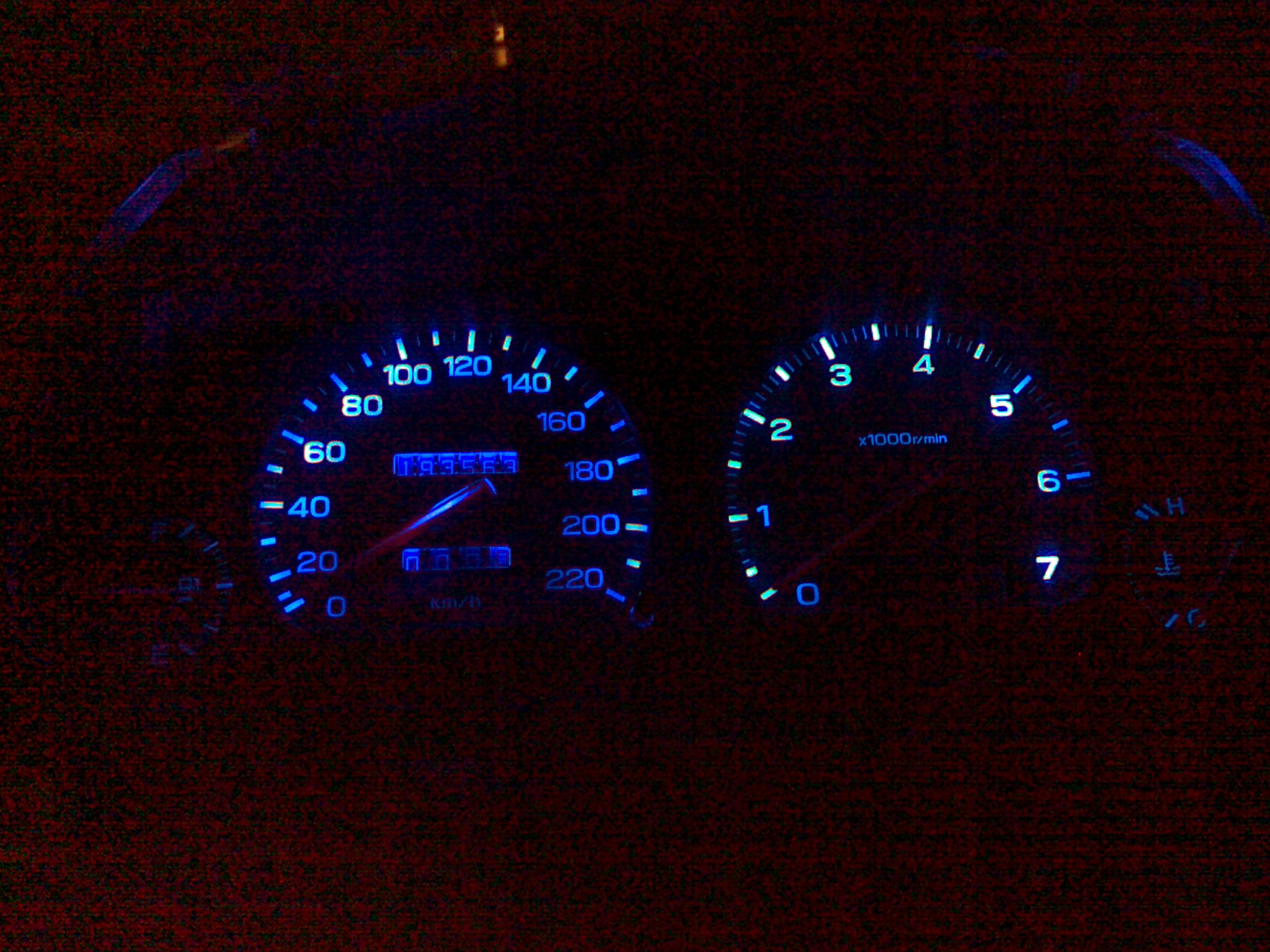

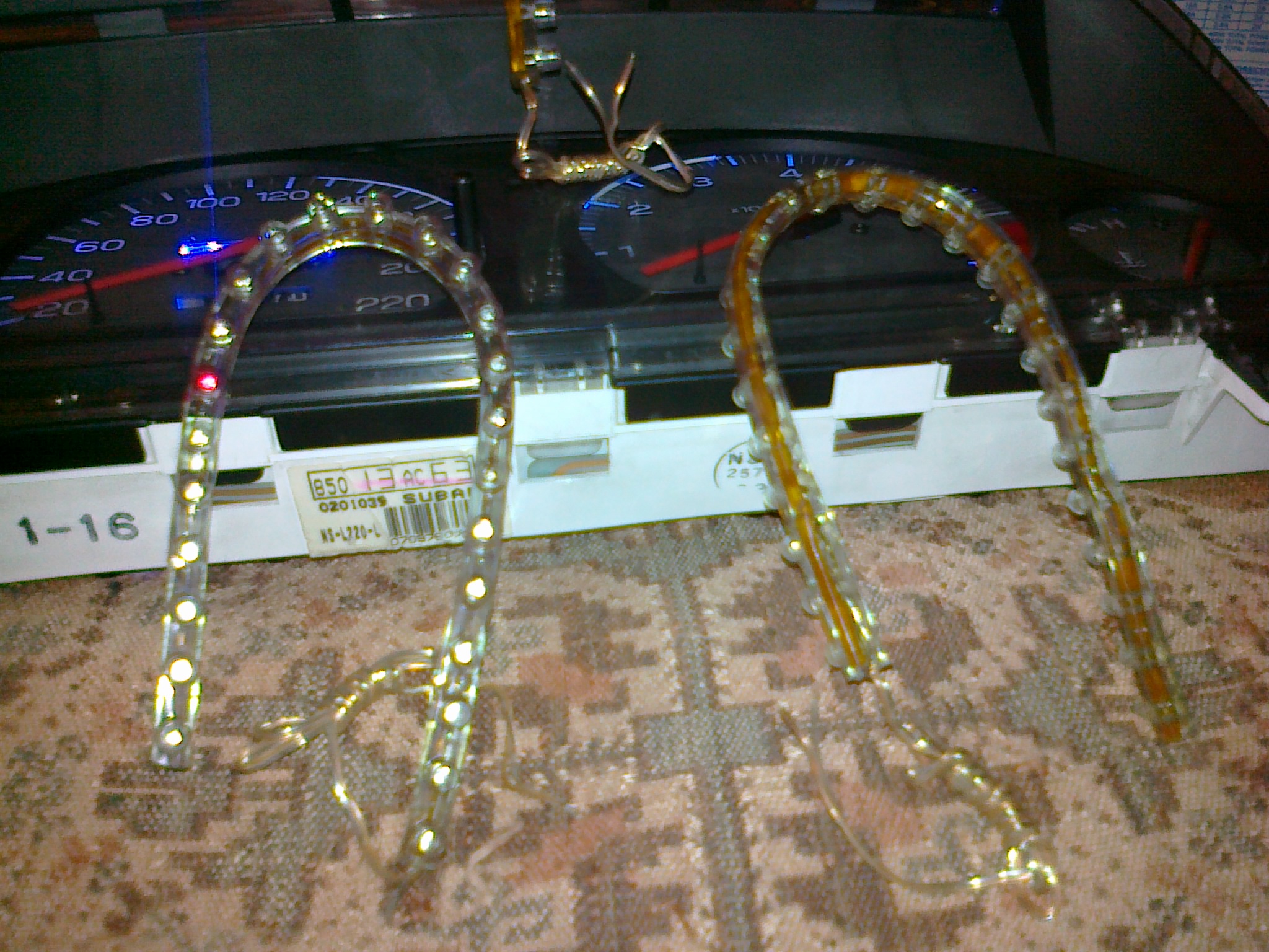

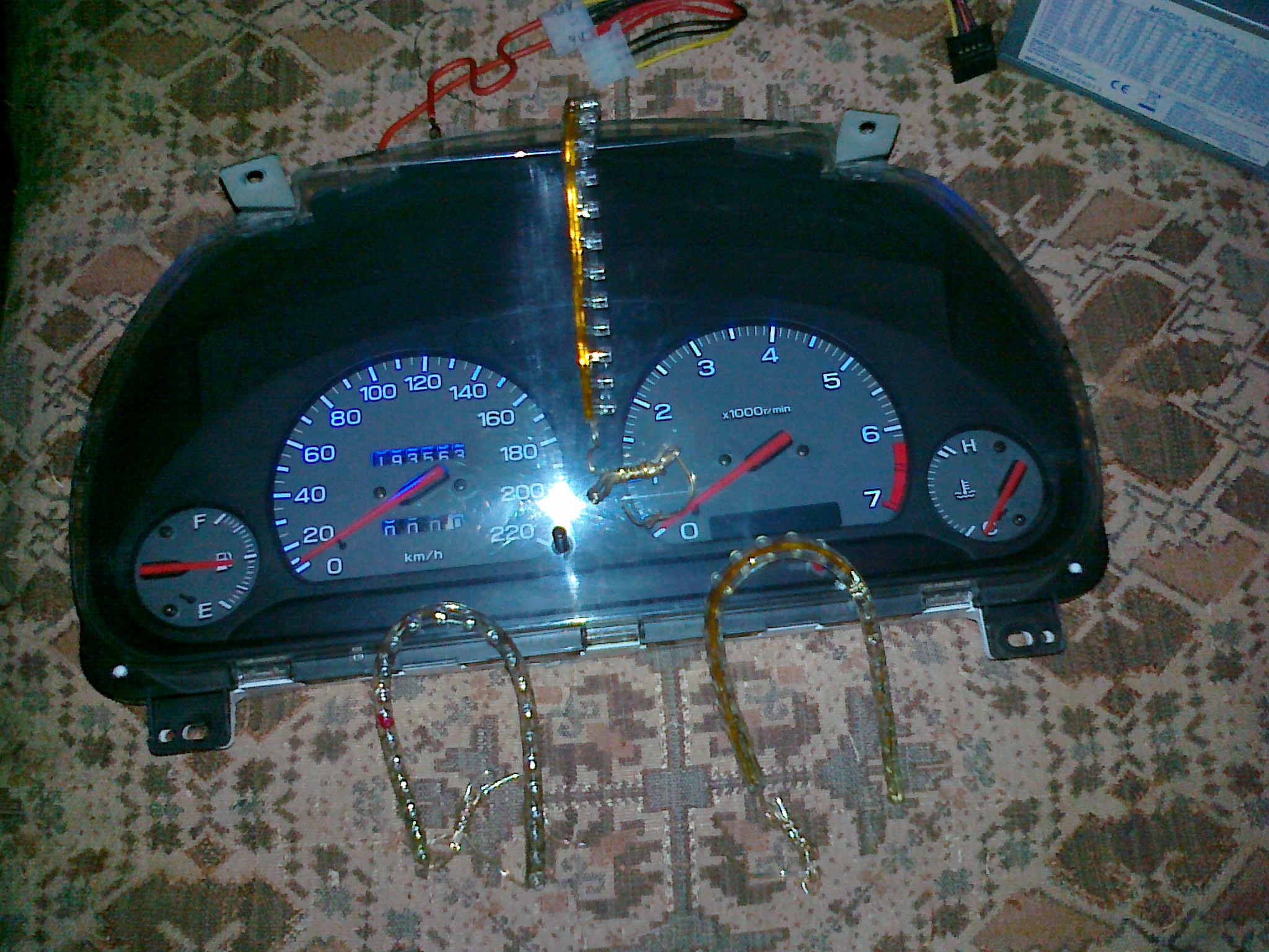

Моето Легаси 1997 след монтаж на две ленти със сини диоди за £3,28 крайна цена(цена за 5 ленти, аз ползвах само две), а монтажа е от мен за 1-2 часа(това включва и 5-6 спойки, но може и без тях и само със секундно лепило при закрепването на лентите към корпуса на уредите)
:beer: :beer: :beer: :beer:
160720141567.jpg [ 745.18 KiB | Прегледано 1144 пъти ]
160720141568.jpg [ 922.46 KiB | Прегледано 1144 пъти ]
160720141573.jpg [ 860.71 KiB | Прегледано 1144 пъти ]
160720141563.jpg [ 984.93 KiB | Прегледано 1144 пъти ]

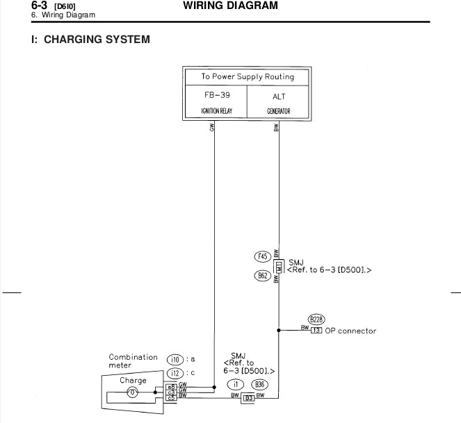

Накратко за схемата :От контактния ключ се подават 12 волта към таблото на изводи C3 и А8, после през лампа с нажежаема жичка и излизат през извод С5 към електрониката на алтернатора.Т.е ако не се смени тази крушка с диод то алтернатора си получава необходимото напрежение и/или ток и зарежда.Макар да има един диод от извод А27 (лампата на ръчната) към С5 и би следвало да зарежда дори и при изгоряла крушка за алтернатора.Няма да зарежда ако са заминали и двете.
Та извода е :Сменяйте на воля .
