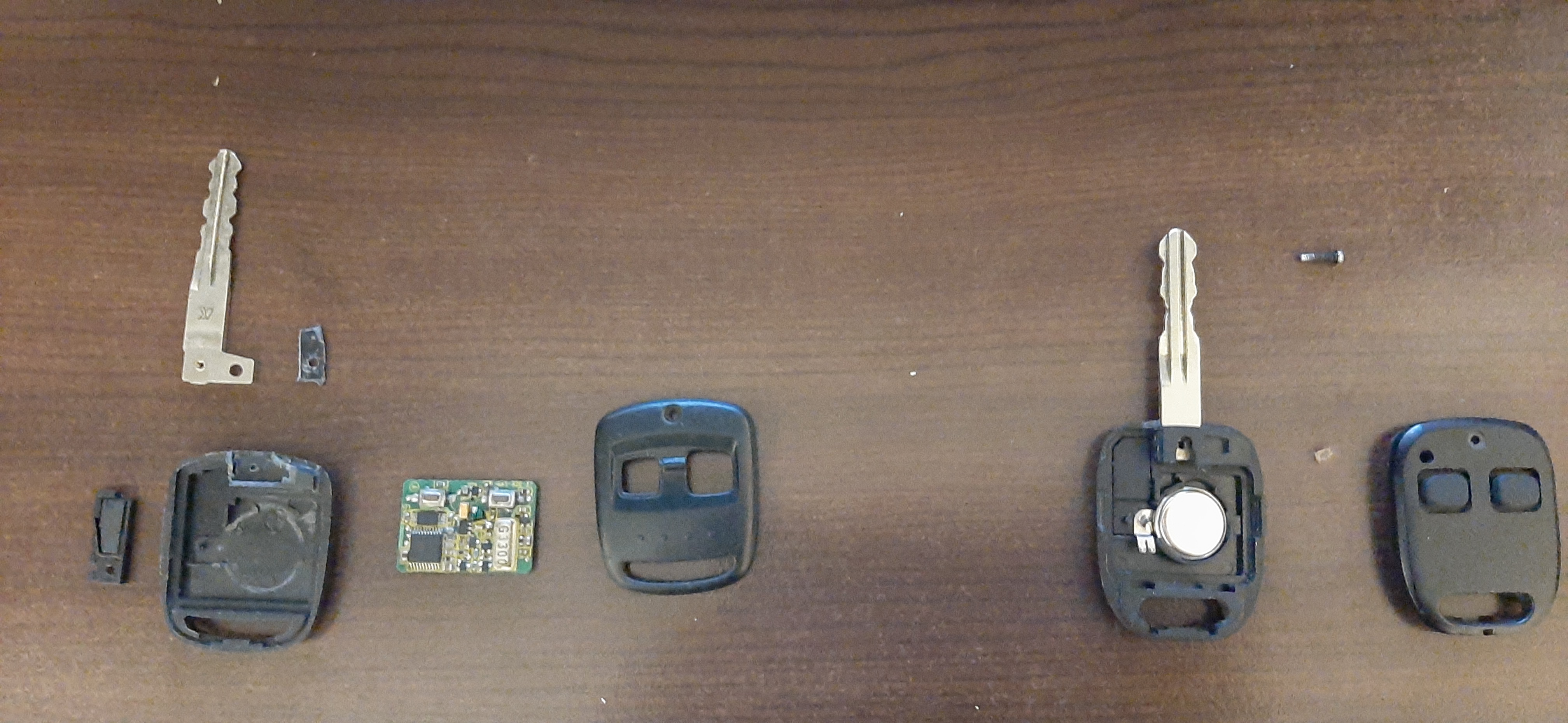

Ще се опитам да кача снимки на кутийките, за да се ориентирате с помощта на текста по-горе
20200310_213949.jpg [ 2.24 MiB | Прегледано 1097 пъти ]
На снимката вляво е конфигурацията, с която закупих колата - нямаше ги бутоните и оригиналната платка, а вдясно - кутийката втора употреба, която сам сглобих. Вижда се къде съм разцепил кутийката. Същото съм направил на дясната, за да монтирам ключа. Този вляво е ненужният. Платката не пасва на лявата кутийка, но става за дясната. Монтирана е на половинката с бутоните и не се вижда на снимката. Не се монтира на половинката с ключа. На мен една ми остана, защото и двете кутийки, които закупих в OLX, бяха с платките и аз обучих направо тях. Обърнете внимание на разликите в самите кутийки. Всичко в тях е различно - формата на самите кутийки, формата и големината на бутоните, профилната пластмаса за чипа, платката и леглото за батерията. И на двете кутийки левият бутон е за отключване, а десният - за заключване. Разбира се, лявата кутийка е с липсващ транспондер (платка) и това ме принуди да извърша всичко, което съм описал по-горе. Дано съм ви бил полезен.

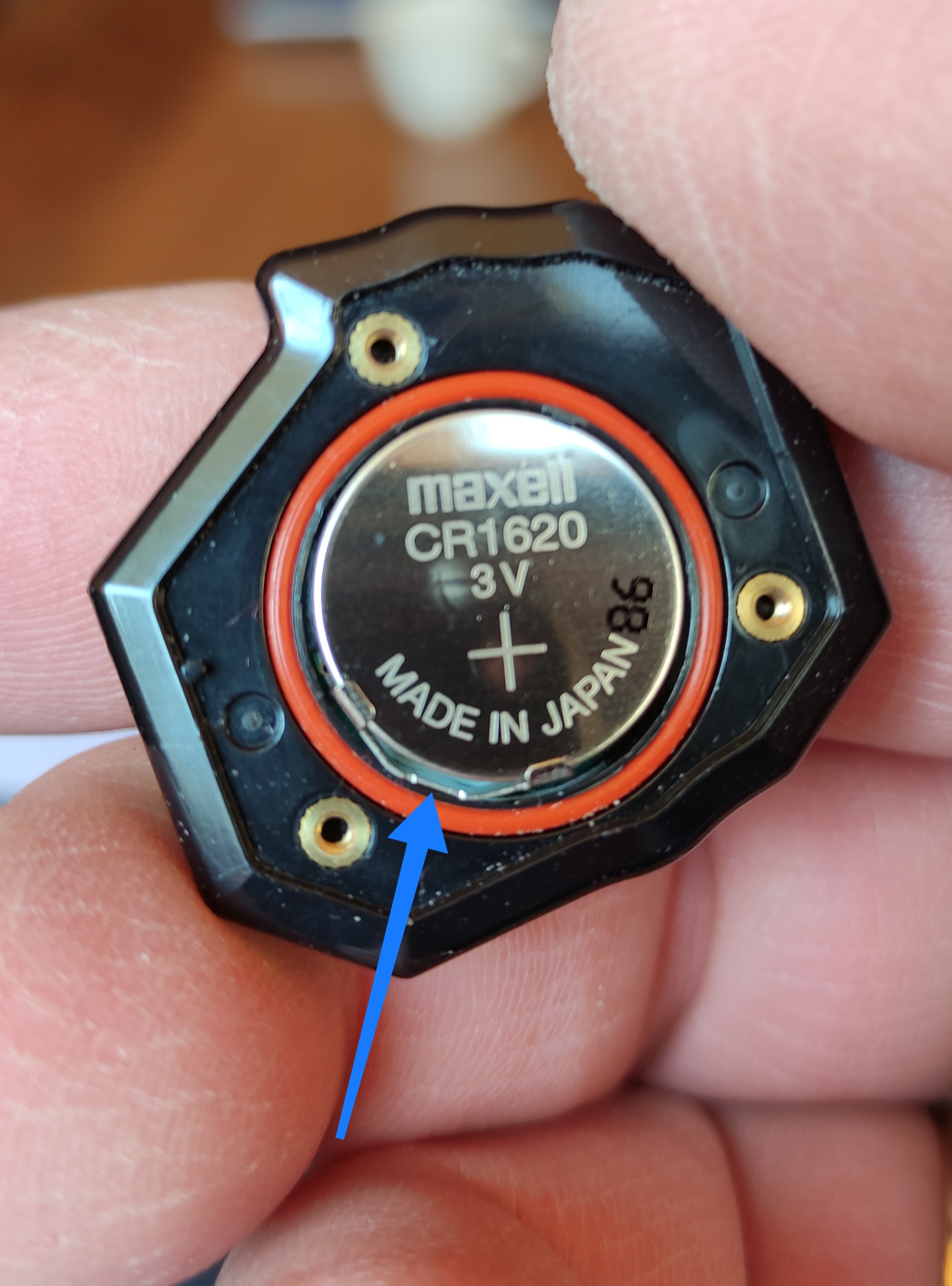

Здравейте.
Да дам и аз моите пет ст'инки по въпроса.
От няколко месеца единият ми ключ спря да отключва и заключва с дистанционното нормално, т.е. отключваше и заключваше, когато си поиска. Имаше случаи да му "се моля" по 10-15 минути. Смених батерията, оправи се за няколко дни, ама след това отново започна да проявява характер. Смених още веднъж батерията с нова, но изобщо спря да работи. Ядосах се и отворих дистанционното изцяло, до платка. След внимателен оглед проблемът се оказа елементарен, но трудно забележим - спойката на плюсовата пластинка, която държи батерията, беше много финно и незабележимо спукана, съответно не е имало постоянен + към платката, защото пластинката леко се клатеше. След бърза интервенция с поялника вече дистанционното работи перфектно... :idea:

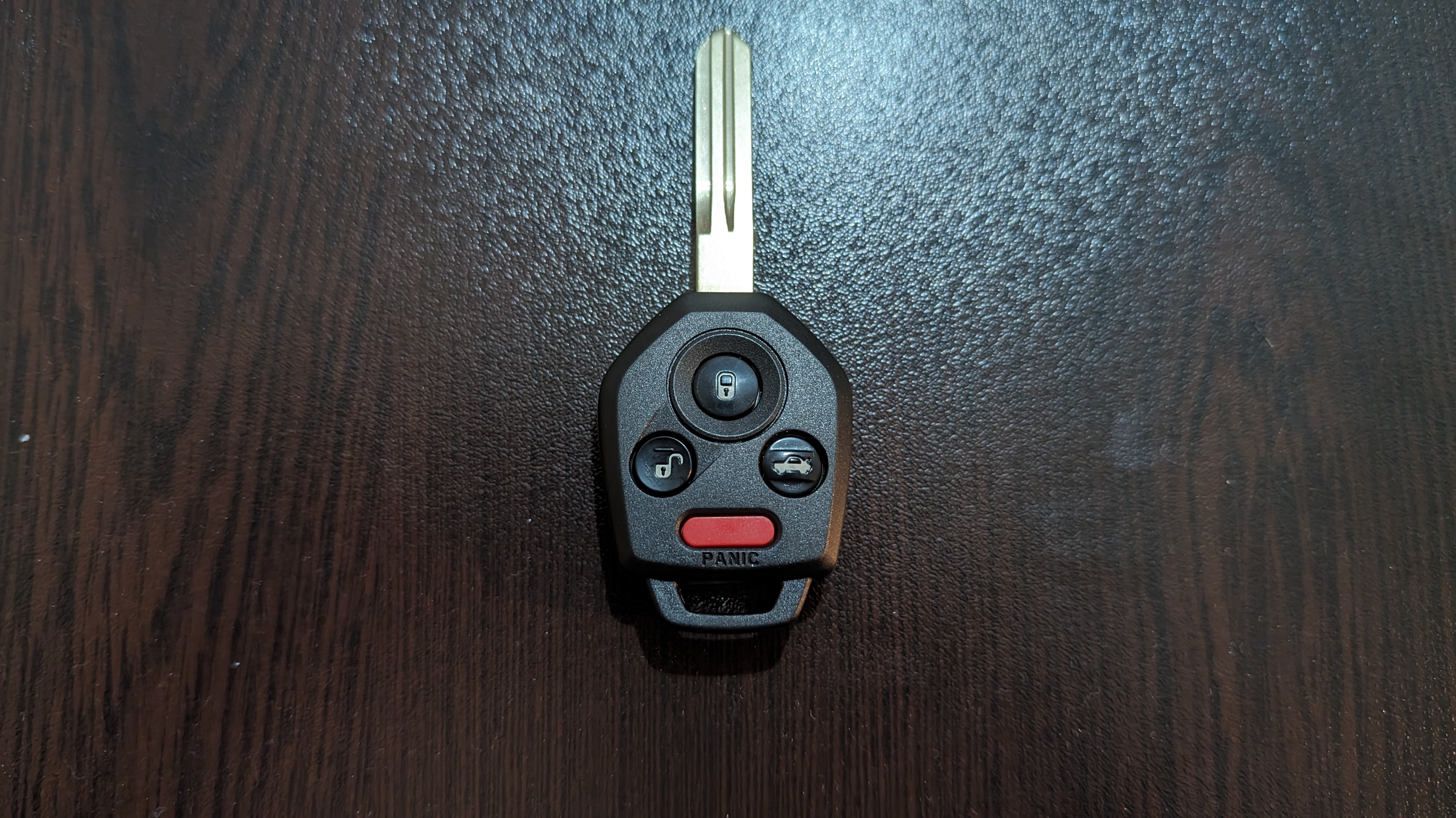

Здравейте, искам да си взема този ключ от алиекспрес, а за да не направя грешка при поръчката искам да попитам на каква честота работят дистанционните на Легаси 2002 година фейслифт, на 315 MHz или 433MHz? 2.0 SWISS автоматик ако е от значение също :good:
https://www.aliexpress.com/item/32863128112.html
Вто Яну 16, 2024 12:37 pm
Постове: 4397
315 е отвъдокеански стандарт, нашите са 433.
Вто Яну 16, 2024 3:07 pm
Регистриран на: Вто Дек 25, 2012 10:57 pm
Постове: 72
Рейтинг: 68
Alxx написа:
Благодаря :beer:
Вто Яну 16, 2024 6:32 pm
Постове: 72
Рейтинг: 68
Купих си този ключ, чип 433 MHz, 4D62 транспондер - купих го главно заради това, че е с бутони, някой знае ли добър автоключар да го обучат за имобилайзера? Чипа за дистанционното отключване трябва ли да се обучи и той от автоключар и после аз с белите букси? Защото днес пробвах с белите букси и нищо не стана :-~
