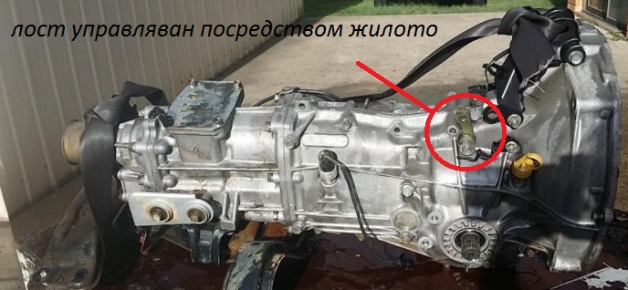

Датчика е завит на кутията от лявата и страна. Развива се с ключ 19. Буксата му е различна от другите две букси, които са за неутрална и задна скорост. С мултицет премерваш веригата на буксата от страната на датчика.
Ето къде е въпросният механизъм на самата кутия. Ако той се движи напред-назад бавните трябва да работят.

Мерси колега,като остана свободен тия дни ще го погледна.А възможно ли е от този датчик,да не ми свети и лампата в таблото,или е изгоряла :( .
