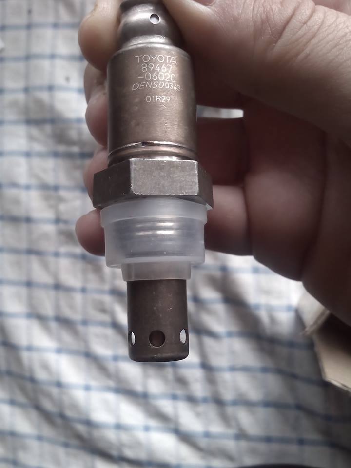

След 5 месечни лутания и главоблъскания с изтествани няколко т.нар . алтернативи на "СОНДИ" ,вече пробвано и изтествано на 3.0 Н6 трибека(щатска и евтопейска),и аутбек европейски!!перфектни стойности на тестера .
Стойност 55$
sonda.jpg [ 50.29 KiB | Прегледано 865 пъти ]

Да "заключа" и тая тема за мен - DOX-0363 е правилната сонда като заместител за 22641AA160. От има няма 3 месеца съм с новите и всичко е ОК.

Точно заради тоя случай и поради факта, че след дискотеката на таблото през зимата до момента това повече не се е случвало реших да изчакам до лятото, когато се очертава да мина и през Холандия и от там или някъде по пътя ще ги взема. Наскоро получих и потвърждение от представителите на Denso за Европа, че правилния Denso заместител за AF сонда 22641AA160 е с европейска Denso маркировка DOX-0363, та мисля точно такива да взема.

Така и не успях да стигна до тях, тъй като изкочиха некви други дупки за наливане на пари в тях, но последно нямаше съмнения в намерения по-рано парт номер - DOX-0113.

защо ли ми се струва че DOX-0363 и DOX-0343 са еднакви сонди, но за различните страни се продават с различни номера.
по алтернатива на ОЕ номера на сондата си излиза DOX-0363, дори се продава в БГ, а DOX-0343 която колегата srg е намерил, не успявам да я намеря в БГ.

абе те дойдоха ....но дойдоха с различен номер от тези на снимката на колегата.... :facepalm: TOYOTA 89467-33060 DENSO 0281 14F22 мисля да ги сложа да видя кво ще стане :-? :-? :-?

сложих сондите....направих едно кръгче и ми светна чека :facepalm: P0132...всички знаем какво означава това .... ](*,)
