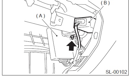

Може ли ,някой да каже ,къде се намира управляващия модул на централното на Legacy B 12
Благодаря предварително!!!

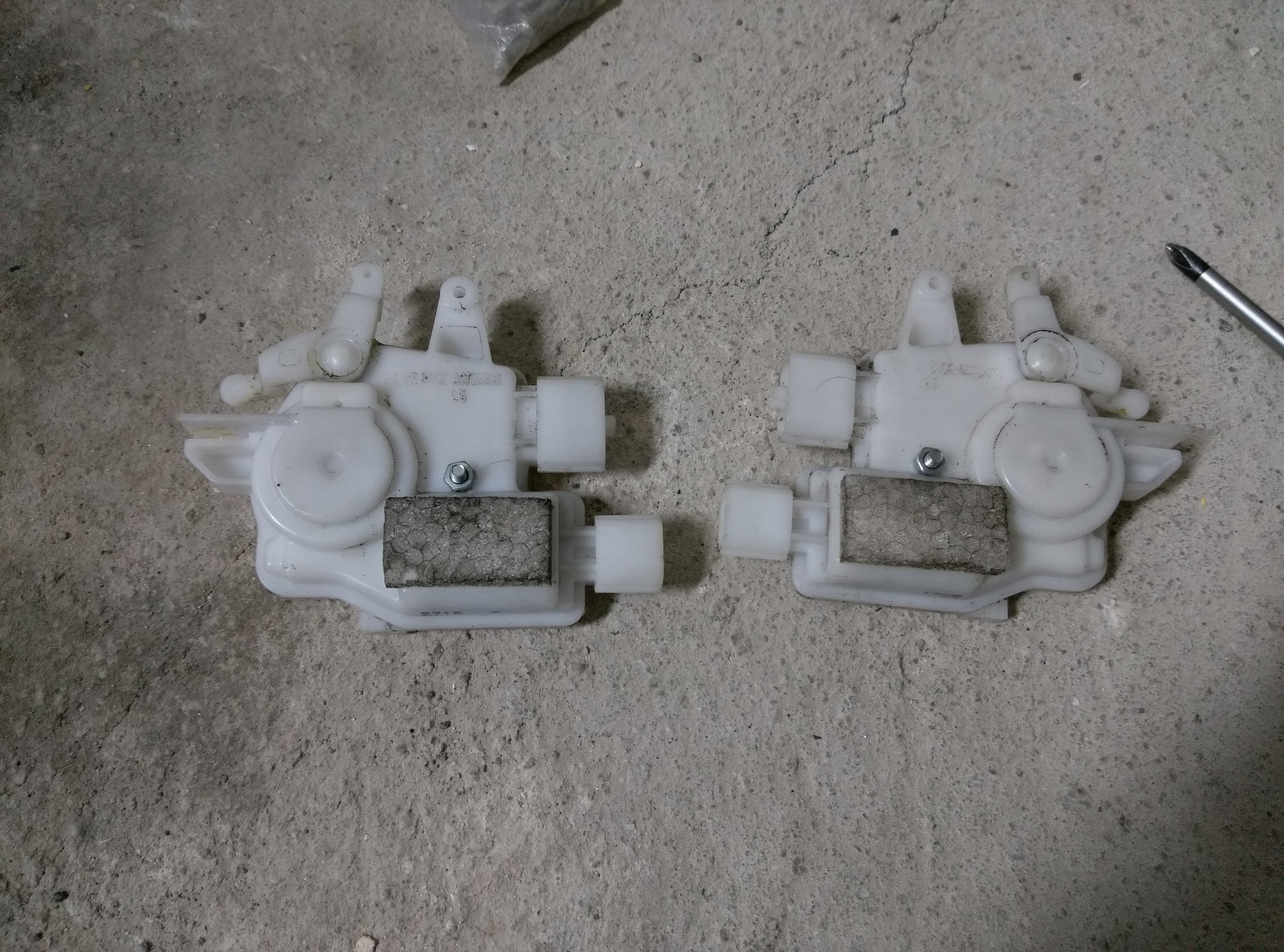

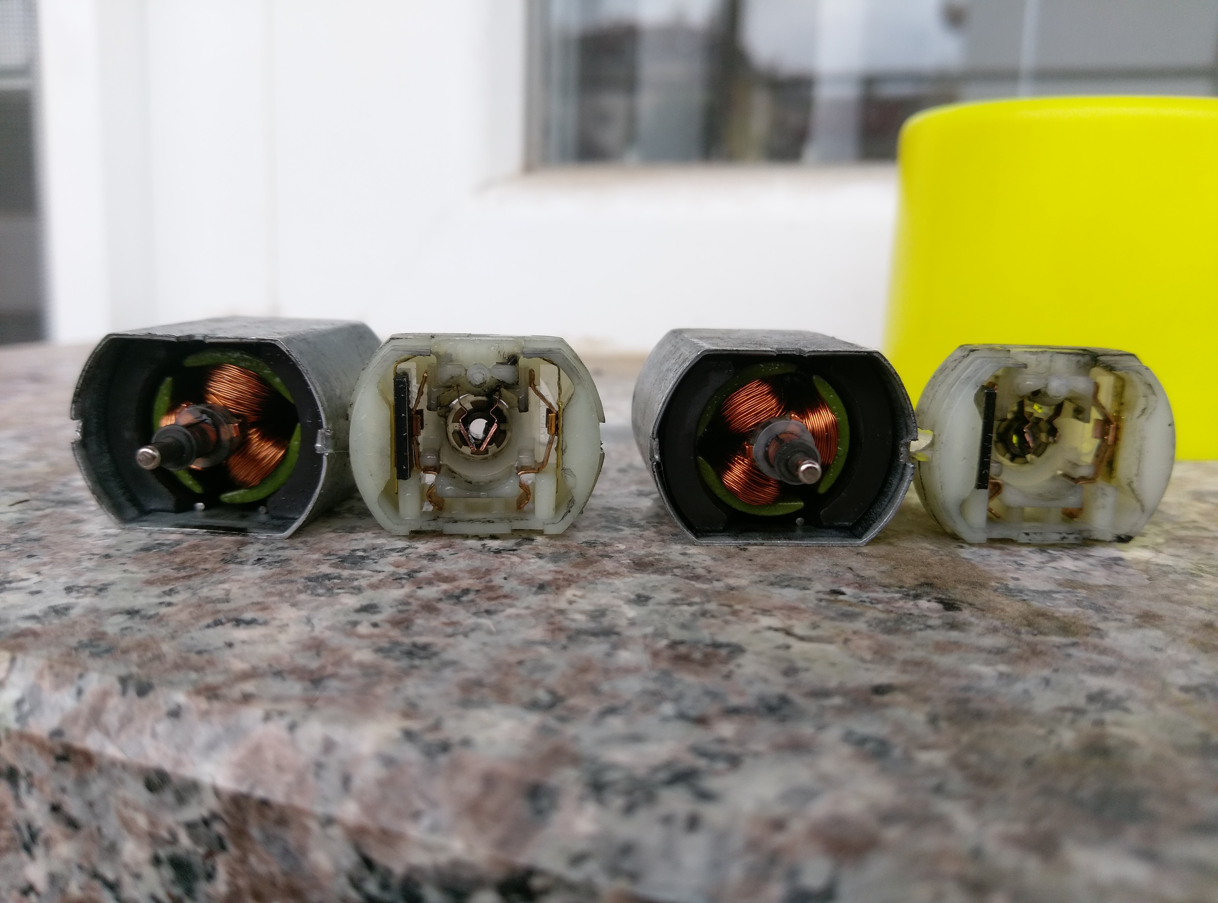

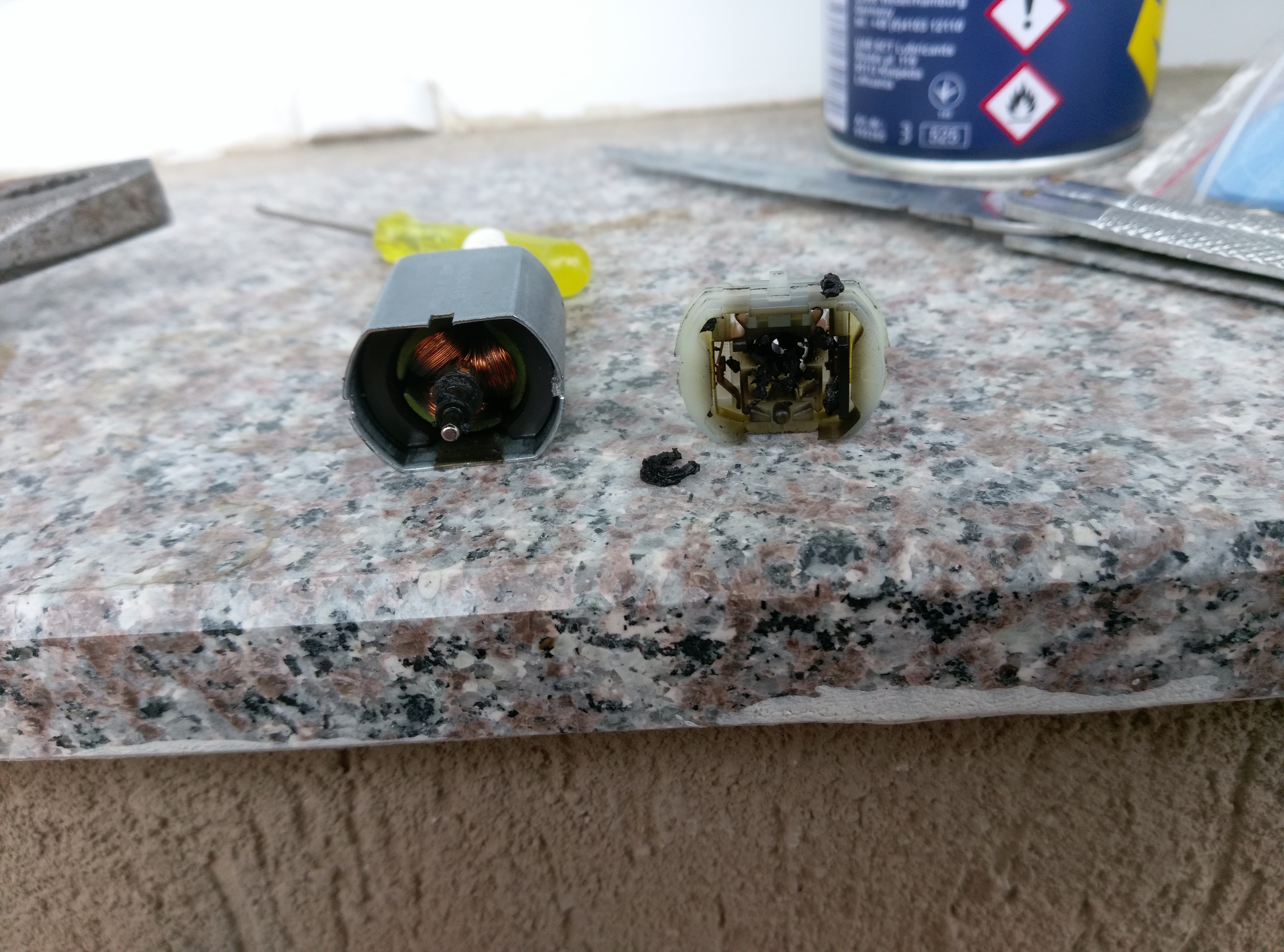

Здравейте, колеги.
Днес минах по процедурата за почистване на моторчетата на централното - по-специално за двете задни врати. Отключването/заключването се случваше веднъж на пълнолуние. Успехът ми беше наполовина - едната четка на едно от моторчетата е дезинтегрирана. На някой намира ли му се излишен мотор/капачка със здрави четки? Ще си платя/почерпя разбира се - знам че мога да си поръчам от ибей/алиекспрес - просто проверявам дали не могат нещата да се случат по-бързо :D :pardon: Или ако някой случайно е намерил в България да се продават подобни машинки? Някъде имам от детството останали моторчета от коли с дистанционно, но май двата терминала за захранването бяха изнесени отвън и може би няма да станат за донорство.
ПП Прикачам и снимки за справка како намерих - на втората след почистване се вижда на мотора вдясно че едната четка почти липсва.
Самата кутийка/корпус я пробих и хванах с болта и гайка - много добре се получи - по скоро за справка я качвам може на някой да му е полезно.
Поздрави!

Модула се намира встрани от жабката, вдясно горе 18-пинов куплунг.
Трябва да се свали жабката и пластмасовата кора, в която стои, за да получиш достъп...
