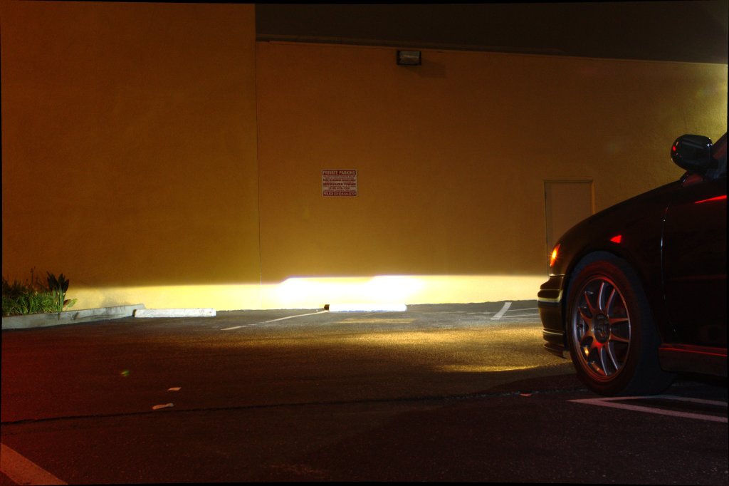

Аз поне тук не виждам нищо нередно в светенето:
http://forums.nasioc.com/forums/showthread.php?t=2369555
MORIMOTO.jpg [ 74.6 KiB | Прегледано 702 пъти ]

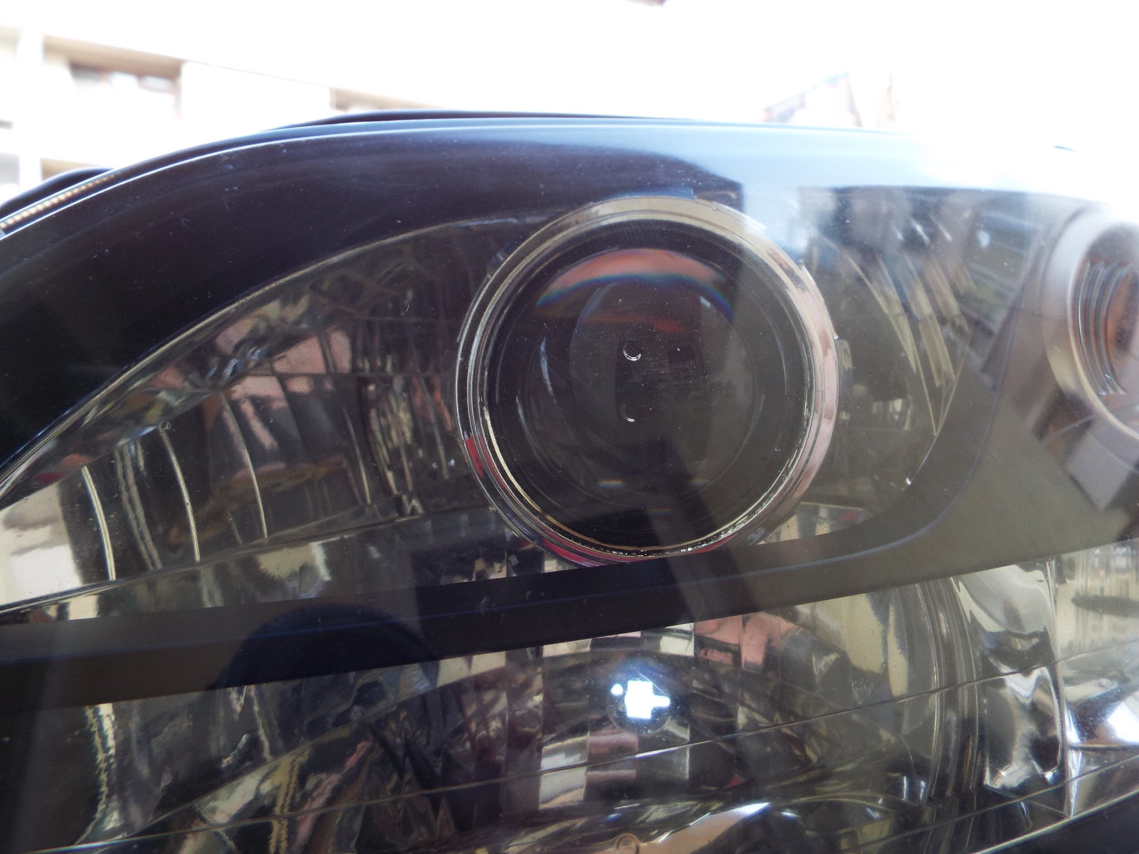

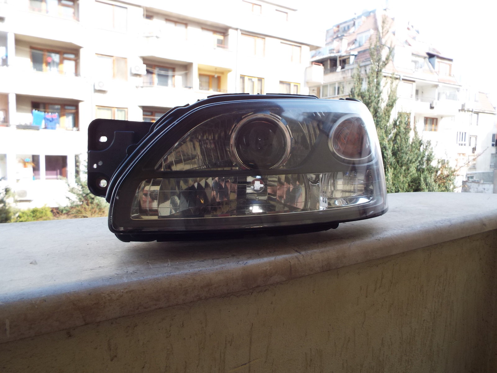

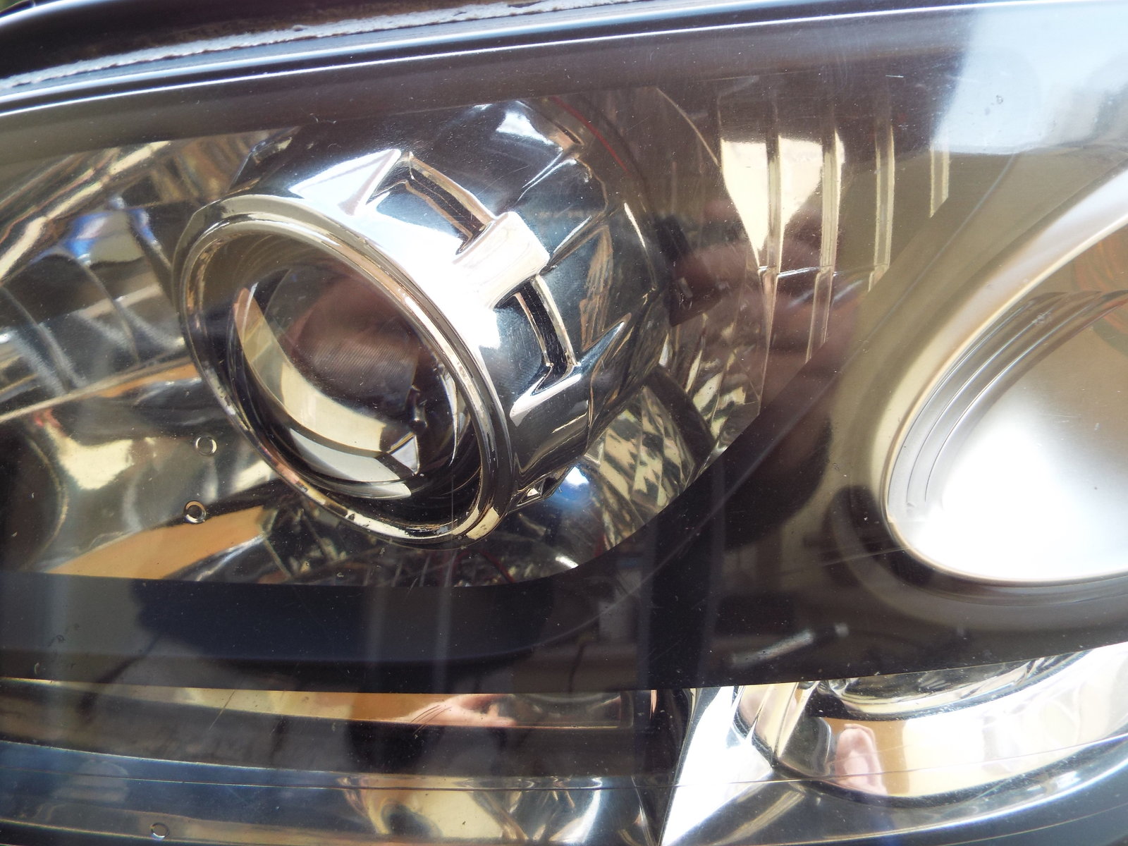

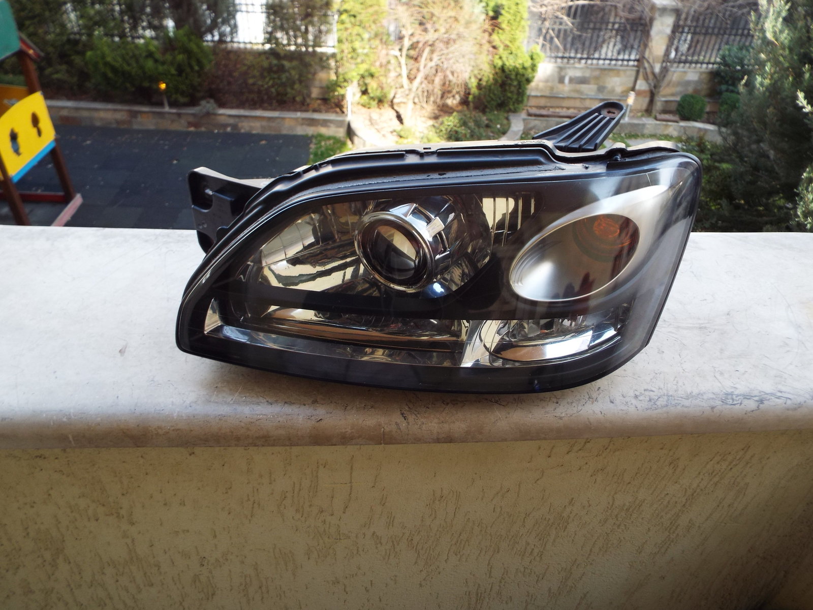

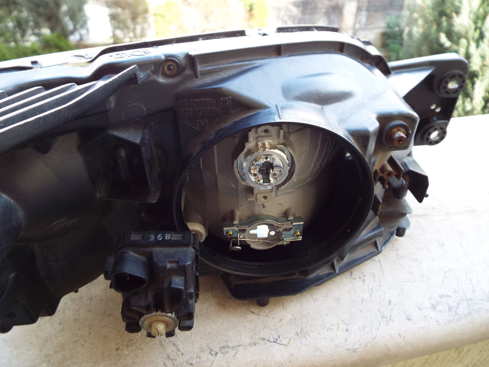

Здравейте.
Днес имах малко време и пускам малко мат'риал.Работата е в начален стадий и ще има
промени но поне се придобива представа как би изглеждало.
DSCF2407_converted_converted.jpg [ 298.8 KiB | Прегледано 525 пъти ]
DSCF2408_converted_converted.jpg [ 363.14 KiB | Прегледано 525 пъти ]
DSCF2411_converted_converted.jpg [ 282.07 KiB | Прегледано 525 пъти ]
DSCF2409_converted_converted.jpg [ 359.03 KiB | Прегледано 525 пъти ]
DSCF2410_converted_converted.jpg [ 297.5 KiB | Прегледано 525 пъти ]
Сря Мар 02, 2016 3:25 pm
Постове: 5914
Добре става! Давай и с няколко думи какво си направил.
Сря Мар 02, 2016 3:53 pm
Регистриран на: Съб Окт 29, 2011 9:52 am
Постове: 102
Местоположение: sofia
Автомобил: Subaru Legacy 2.5 '99 ,АТ
Рейтинг: 109
Фара се пече 2-5 мин на 180-200 градуса във фурна.
Веднага след ваденето се маха предното съкло.
Не е необходимо да се свалят или разместват рефлекторите.
Лупата си има разни гумени уплътнения и планки.
Възможно е малко да се доработи гърба на рефлектора или планките
за да паснат.
Стяга се с шайба от комлекта.
Предстои тест но засега няма ксенон и баласт.
След това ще настроя ъгъла на светене с поставен фар на колата.
И накрая слагане на предното стъкло(пластмаса)
 37
