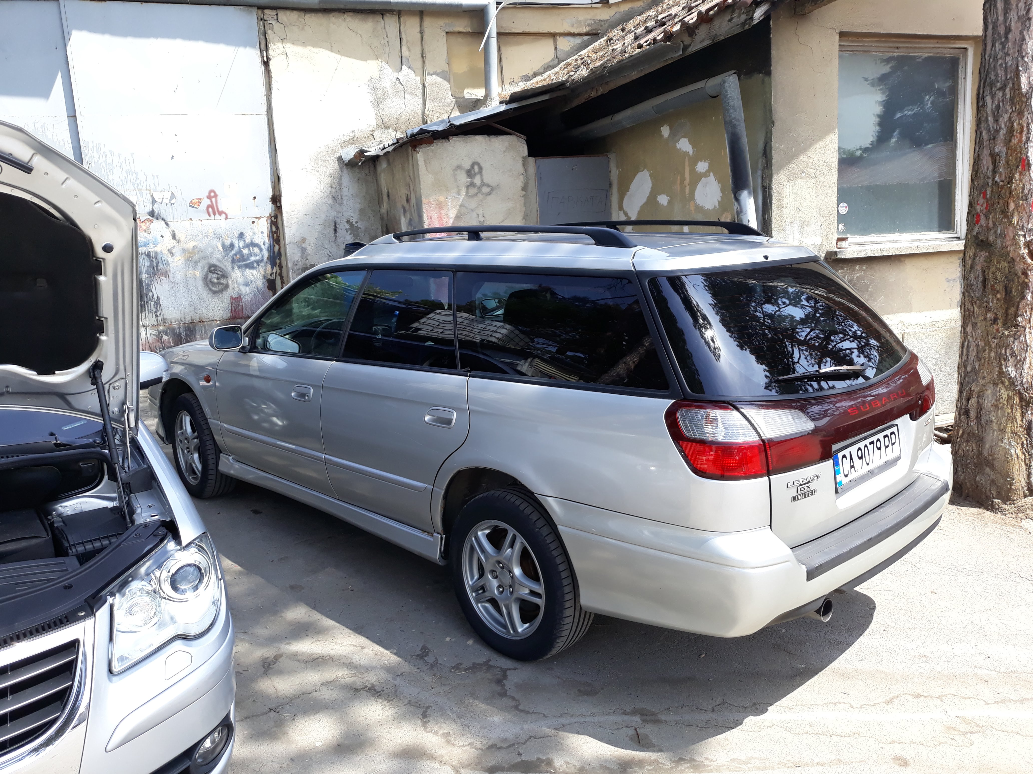

Откакто сложих педерса , махнах задната разпънка и бодирола макар да съм бая повдигнат е сведен до съвсем приятно поклащане , преди се люлееше с тоя въздух като за световно.
Аз лично не усетих разлика преди и след задната разпънка , с предната се усеща осезателно.
но с педерс и 19 ка задна щанга , дори и с беково окачаване грижи боди рола няма.

Ти си с Легаси, а колегата е с Форестър. Разликата е огромна по отношение на поклащане в завои - при Фоз, ако не си сложил колан и вземеш някой завой бързо може да паднеш от седалката :D

А не ве - що мислиш смених седалките с такива от ВРХ, окачване, щанги, разпънки и т.н. Още при първия трип в стоков вид, аха да изпадна от седалката.
Фоз е кашкавал като купе и който е свикнал на стегнато поведение в завои ще е разочарован.
То на бордюр като го оставиш по диагонал се усуква - колко народ се оплаква че не могат да си затворят/отворят багажника, отделно че заради това се пука и стъклото на шибедаха.
Но както и да е - най-евтиното решение на клатенето е задна разпънка и задна щаб щанга 20мм.
