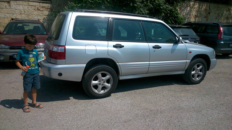

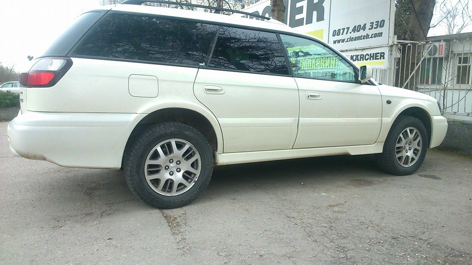

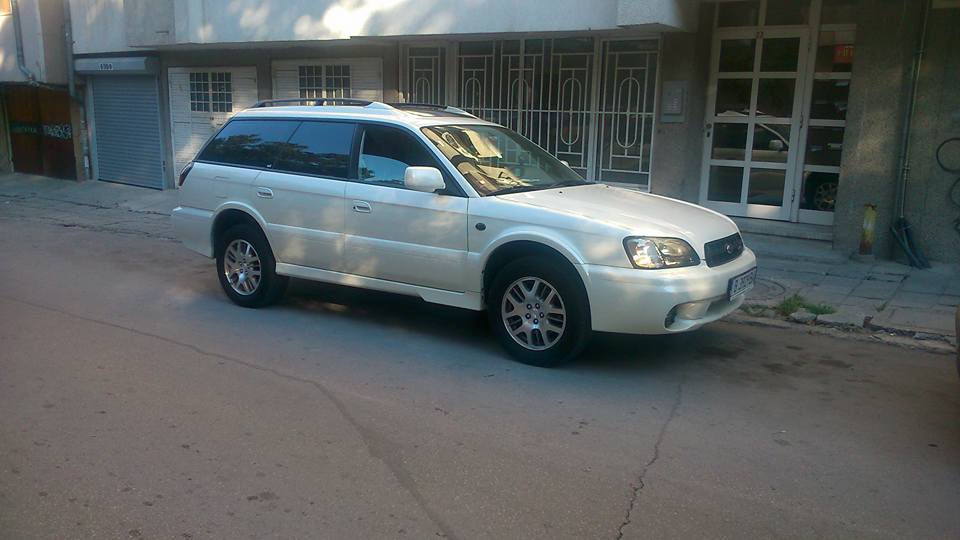

Ето и от мен две снимки.
Бека е 2,5 предни, 4см. задни
Форестъра е 4см. предни, 5см. задни
и двете на снимките са с гуми 215/65/16
Форито на снимката е с чисто нови задни пружини Каяба, за амове без самонивелация. Амовете са ми стандартните, които смених преди седмица.
