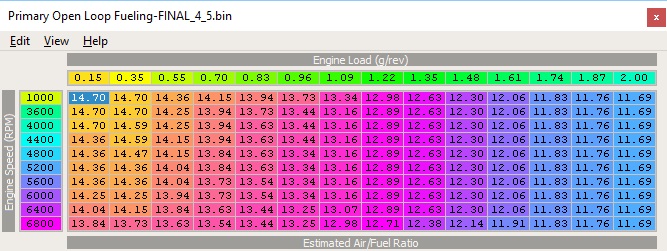

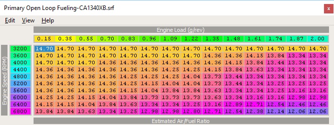

Позволи ми да не се съглася с теб, защото примерно сондите при нас са адекватни до към 12 AFR, а както и да го погледем ако човек кара по стокова горивна карта в ECU-то на автомобила, то в зоната, в която караме в 99% от времето (700-4000 оборота и 0.3-1.2 Engine Load) сме далеч от тези 12 и по-богат AFR, респективно да, в 1% от случаите обогатяването на газ ще свърши някаква работа.
Тъй като обаче разликата в температурите в горния край на диапазона от скобите горе и наистина натоварения режим при стокова карта е 60-70°C, които реално се добавят автоматично при работа на газ поради цпецификата на горене и т.н., газифицираните коли, без зачение от това дали са удавени по горивни карти в газовото ECU, при 3000-4000 оборота си греят като че ли се карат на 6000 оборота с бензин.
Това, което би трябвало да се направи с горивото, но в ECU-то на автомобила ако той го позволява (да се чете "ако автомобила е без катализатори"), за да се минимизира бъдещата щета от температурите при газта и от което реално може да има наистина положителен ефект го давам нагледно по-долу.
Преди:
stock_B13_H6.jpg [ 112.85 KiB | Прегледано 726 пъти ]
Сега:
mod_B13_H6.jpg [ 112.43 KiB | Прегледано 726 пъти ]

П.С. Относно таблиците които си постнал се вижда ясно всичко, само ,че ако обогатим така една кола ефекта щее положителен само откъм лекото понижаване на работната температура, но за сметка на това разхода ще се вдигне според мен а вървежа ... трябва дасе измери , там не смея да твърдя нищо. като цяло атмосверен мотор си е бита кауза за "пипване" но това е друга тема
