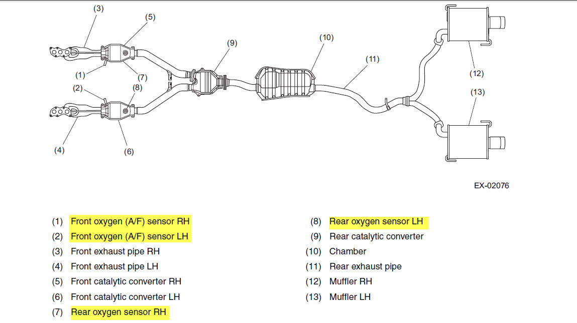

420 е за банк 1, 430 е за банк 2 /дето "репликират", че го няма.../
При Н6 са четири сонди, в случая ти дава индикация, че не са наред първите два катализатора, а не третия...
Решенията са четири:
- дистанционна втулка;
- електронна емулация;
- софтуерно елиминиране;
- нови катализатори...
Както вече писах, няма грешка само Р0420, винаги върви в описанието "Каталист...... (банк 1)", именно да посочи по-точно мястото на проблема.
Естествено, ако има само един ред цилиндри, няма да има Банк 2, но това няма нужда от пояснения...
Да не влизаме в семантика, ако е "Субару Форестер", винаги може да му викаш "Фори", но това не променя името му, нали?
Сега, по отношение на другото...Винаги, когато имаш боксер /или V-образен/ двигател, имаш 2 банки /лява и дясна/.
В случая решаващо е това, къде са решили да сложат сондата, която следи работата на катализаторите. Често е след третия /общия/ катализатор,
но при други /както е в нашия случай/, имаш две сонди, които следят първите два катализатора поотделно.
P.S. На този линк има схеми катализаторите на всички Субару от 1998 до 2005...
http://www.autozone.com/repairguides/Su ... 3f8037aa9c
2008 H6 exhaust.jpg [ 120.2 KiB | Прегледано 363 пъти ]

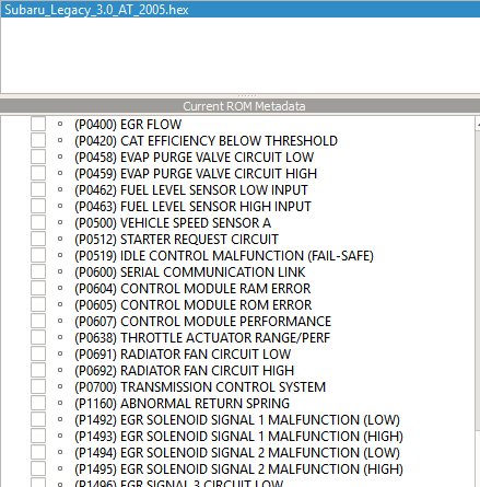

Аз по-малко ги чувам нещата от zk. и не обичам документациите ама..
interesting1.PNG [ 8.88 KiB | Прегледано 329 пъти ]
interesting2.PNG [ 24.9 KiB | Прегледано 329 пъти ]

zk. написа:
В сервизната документация на Субару за 2004-5 3.0 не съм срещал P0430, но така като гледам сигурно трябва има. :)
Сега, като го споменаваш, Р0430 наистина я няма в сервизната документация и вероятно и не я показва.
Защо така е изпълнено, нямам представа. Не ми се налагало още да ровя издълбоко, като напр. все 420 ли ще покаже
при проблем и в двата катализатора поотделно...
Аз коментирах единствено от гледна точка на точността на изписване на Р0420, /като реакция на "няма 1/2"/, но нека не изместваме
темата и на този пост...
Факт е, че Субару тук са решили да следят катализаторите на двата реда цилиндри с две отделни сонди
и очевидно колегата има проблем с тези катализатори отпред, а не с третия отзад...
За това е думата.
